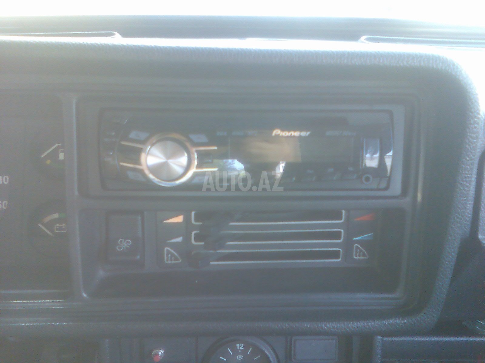

Новый Пио 4350:
USB,AUX выходы
CD проигрыватель
Выход для саббуфера
Была идея что после смены мафона и колонки сменить,так как при старой магнитоле звук был ужасным, но после обновления передумал,звук стал очень чистым и довольно громким,я и сам не ожидал.
Сорри за не качественное фото, с телефона снимал.
