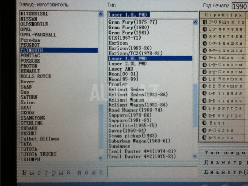

1) После моста 300-400 метров большими буквами развал... тормозим спрашиваем... прошлись вокруг машины посмотрели полюбовались сказали 40ман непонял??? Звоню отцу спрашиваю курс доллара не падал ато мне за развал 40 ман папа что матерное пробурчал и сказал что 15-20 арасы...
2) Едем дальше через еще через 300 мертов развал... тормозим спрашиваем... я понимаю все в мире возможно не когда развал с балансом путают это серьезно...
3) Через 500 метров опять развал на другой стороне дороги... разворот... мастер опять посмотрел полюбовался говорит пакрышка кривая я говорю нет ровная и в руль не бьет... Нет покрышка кривая и коронное слово "men 40 ildi bu ishin ichindeyem sen meni indi oyredejeysen? " короче все с тобой ясно подумав про себя и с прокруткой уехал... от злости пар из ушей...
4) Опять на другой стороне... разворот... такой приличный бокс... смотрю S-класс выезжает ну думаю тут толковые люди работают (мне отец сразу сказал туда заехать он 3 года назад на Sonatе там делал за 20 ман) спрашиваю по чем развал "ne mashindi?" я Mitsubishi Eclips... 40ман... ДА ЧТОБ ВАМ ВСЕМ ЭТОТ СТЕНД ПО САМОЕ НЕ ХОЧУ ЗАСУНУЛИ!!! Злой вдвойне!!!
5) Заключительный не доезжая машин базары парень с пленкой заслонил слово РАЗВАЛ проехал подумал опять цену споют потом тормознул уже приехал надо спросить... Е-шка на стенде явно была битая в хлам... Спрашиваю развал nechiye? в ответ как всегда Ne mashin? ну я для прикола Girmizi... он вышел посмотрел сказал "mene maragli di bu mashin men bilmirem burda neterdi galdirag bahah 20man chox olmaz" о боже есть же люди у него даже программа именно на мою была!!! подняли посмотрели сказали что все от Hyundai я сделал "дебильно удивительное" лицо типа "ой как хорошо я незнал"... все сделали взяли 20ман и с прямым рулем я уехал...
post-12198-0-31352900-1326484697_thumb.j
