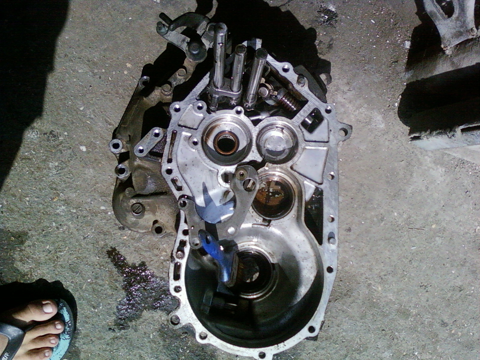

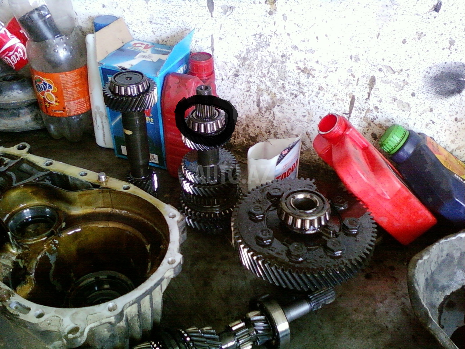

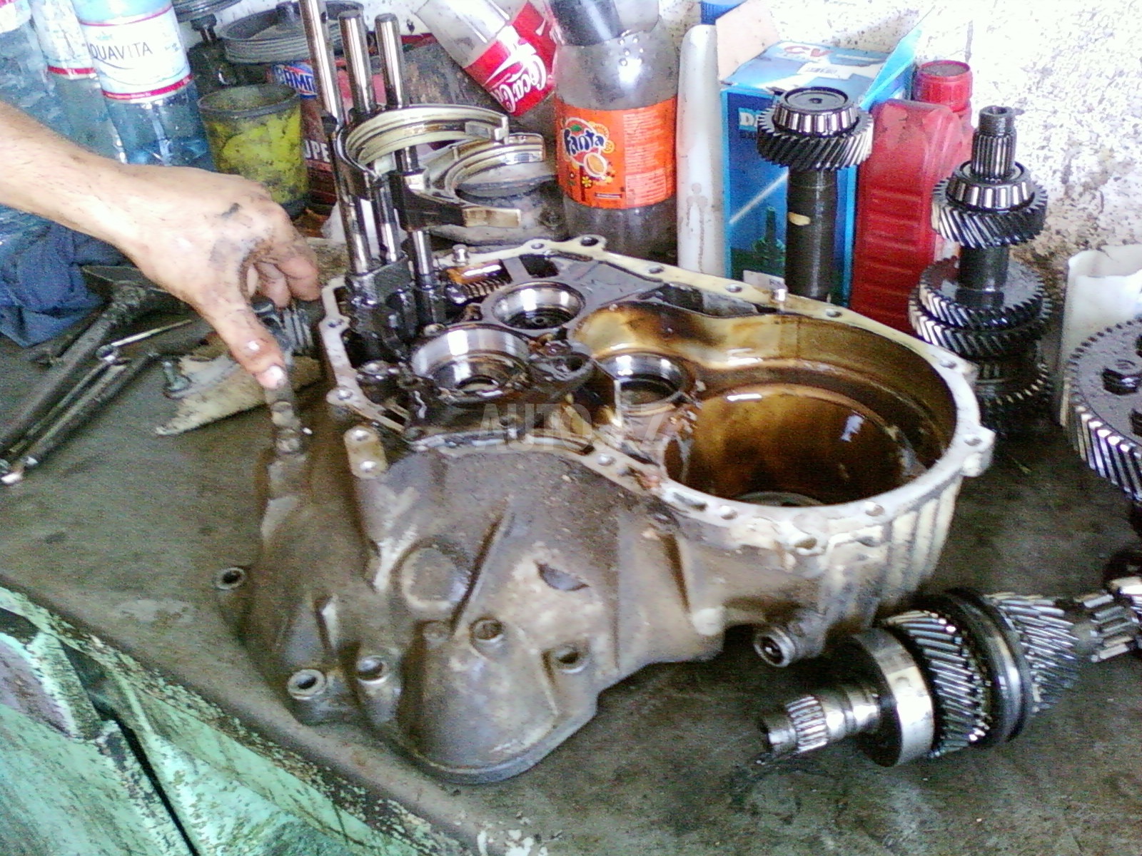

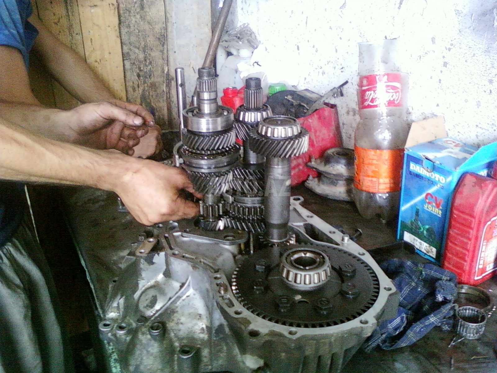

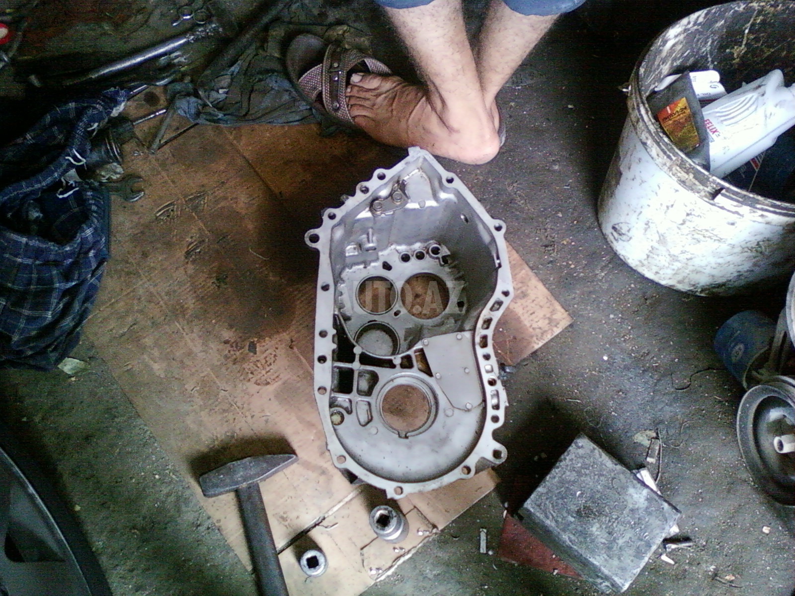

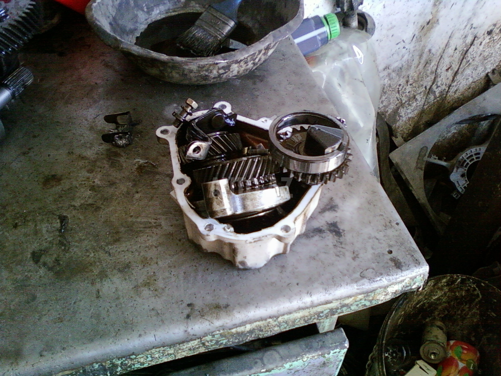

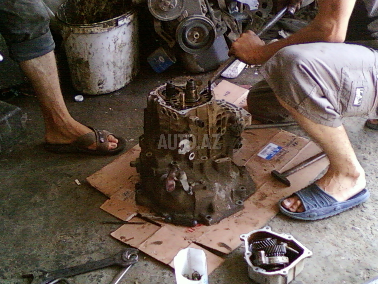

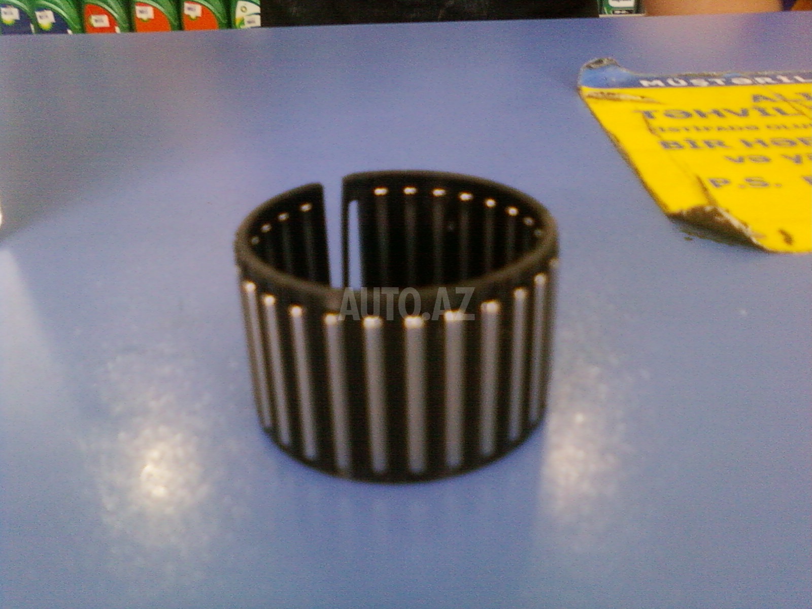

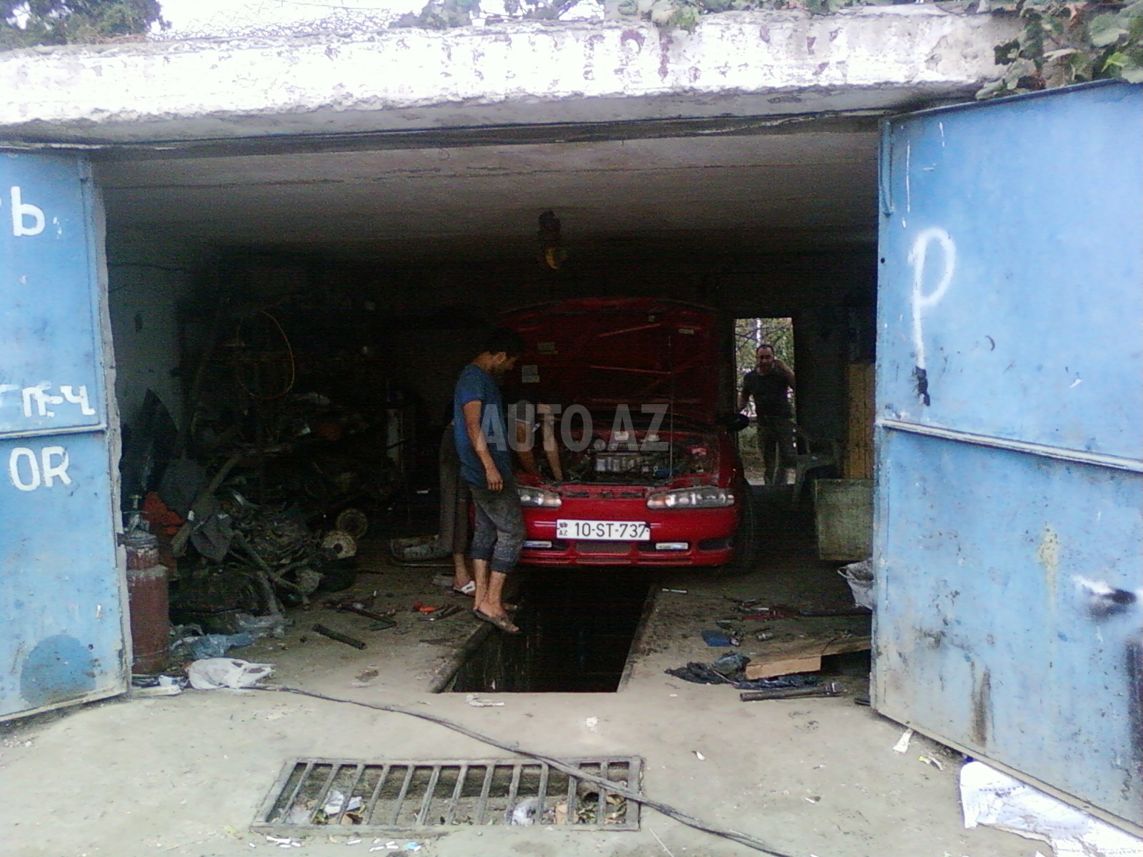

R A M Опубликовано: 21 августа 2012 Автор Опубликовано: 21 августа 2012 Перебрал всю коробку шумела сильно... рассыпались игольчатые подшипники, и подшипник первичного вала... Вся коробка села 187азн с работой вместе... Игольчатые подшипники - 2шт по 6азн Подшипник первичного вала - 11.5азн Нижний подшипник вторичного вала - 11.5азн (Из за этой скатины машина 3 дня в боксе была объяснения ниже) Синхронизаторы 1вой и 2рой скорости - 2шт по 8азн Масло для коробки 2л - 10азн Пыльник на гранату - 5азн Смазка для гранаты + герметик - 6азн Работа вся - 100азн Как hormet за простой машины там 3 дня - 15азн Сказка!!! тихо как Бентли !!! только рокот мотора после 3000 оборотов до 3000 как будто вообще не заведенная электромобиль блин... Подшипник который меня довел до сумашествия тот что я отметил на картинке... машину загнал в бокс в воскресенье, запчасти закупил в пятницу а этот подшипник не купил ПОЖАЛЕЛ еще как ПОЖАЛЕЛ!!! кокраз таки он тоже нуждался в замене а в воскресенье магазин не работает... поехал на 8мой базар нашел только цена 90азн ... не густо 90 слишком дорого потом еще один за 60 тоже дорого... от базара до рамстора шел пешком обходя все магазины нету ничего, в Hyundai магазинах тоже нет, подумал все попал на 60азн... но я точно знал что от Sonata 3 идет поэтому на следующий день в понедельник тоже обошел все магазины опять ничего половина закрыта... и наконец сегодня во вторник я поехал в свой магазин на Дарнагюле и купил этот подшипник за 11МАНАТ 50КОПЕЕК 11.5азн куда 90 и куда 11 одно и тоже 1 в 1!!! 5

AvtozavR Опубликовано: 21 августа 2012 Опубликовано: 21 августа 2012 (изменено) Перебрал всю коробку шумела сильно... рассыпались игольчатые подшипники, и подшипник первичного вала... Вся коробка села 187азн с работой вместе... Игольчатые подшипники - 2шт по 6азн Подшипник первичного вала - 11.5азн Нижний подшипник вторичного вала - 11.5азн (Из за этой скатины машина 3 дня в боксе была объяснения ниже) Синхронизаторы 1вой и 2рой скорости - 2шт по 8азн Масло для коробки 2л - 10азн Пыльник на гранату - 5азн Смазка для гранаты + герметик - 6азн Работа вся - 100азн Как hormet за простой машины там 3 дня - 15азн Сказка!!! тихо как Бентли !!! только рокот мотора после 3000 оборотов до 3000 как будто вообще не заведенная электромобиль блин... Подшипник который меня довел до сумашествия тот что я отметил на картинке... машину загнал в бокс в воскресенье, запчасти закупил в пятницу а этот подшипник не купил ПОЖАЛЕЛ еще как ПОЖАЛЕЛ!!! кокраз таки он тоже нуждался в замене а в воскресенье магазин не работает... поехал на 8мой базар нашел только цена 90азн ... не густо 90 слишком дорого потом еще один за 60 тоже дорого... от базара до рамстора шел пешком обходя все магазины нету ничего, в Hyundai магазинах тоже нет, подумал все попал на 60азн... но я точно знал что от Sonata 3 идет поэтому на следующий день в понедельник тоже обошел все магазины опять ничего половина закрыта... и наконец сегодня во вторник я поехал в свой магазин на Дарнагюле и купил этот подшипник за 11МАНАТ 50КОПЕЕК 11.5азн куда 90 и куда 11 одно и тоже 1 в 1!!! Поздравляю, чтоб долго прослужила ИНШААЛЛАХ. Интересно какой мастер взялся менять всё это, обычно механику не любят разбирать и менять что то... Как я уже понял это в Бадамдарте, конкретное место и имя мастера тоже если не трудно. + Подшипники ладно, там много альтернатив но вот Где ты нашёл синхроны на свою коробку ? неужели их так просто продавали в магазине ? или на заказ ? Изменено 21 августа 2012 пользователем AVTOZAVR041

R A M Опубликовано: 21 августа 2012 Автор Опубликовано: 21 августа 2012 Поздравляю, чтоб долго прослужила ИНШААЛЛАХ.Интересно какой мастер взялся менять всё это, обычно механику не любят разбирать и менять что то... Как я уже понял это в Бадамдарте, конкретное место и имя мастера тоже если не трудно.+ Подшипники ладно, там много альтернатив но вот Где ты нашёл синхроны на свою коробку ? неужели их так просто продавали в магазине ? или на заказ ?Мастера зовут Васиф напротив Бадамдартской заправки есть профилактория парню лет 25 но как рассказал коробками он занимается с 14 лет мне очень понравилось как он работал чисто аккуратно без кувалды... Да, пошел в магазин Hyundai на дарнагюле дал код от Hyundai Они и подобрали там разное все, один подшипник от Accent один от Exel синхронизаторы от Sonata просто мой подшипники были Koyo Japan а эти все KGB Koreya... Вот такие вот пироги...Сегодня весь день катался не мог налюбоваться тихо! тянет в разы лучше... ато раньше как на ралли звуки такие что мама не горюй...
