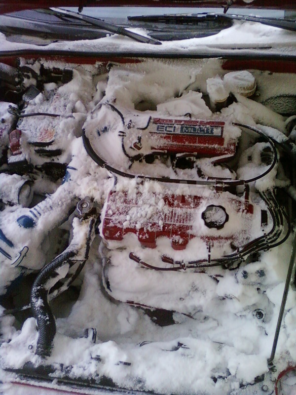

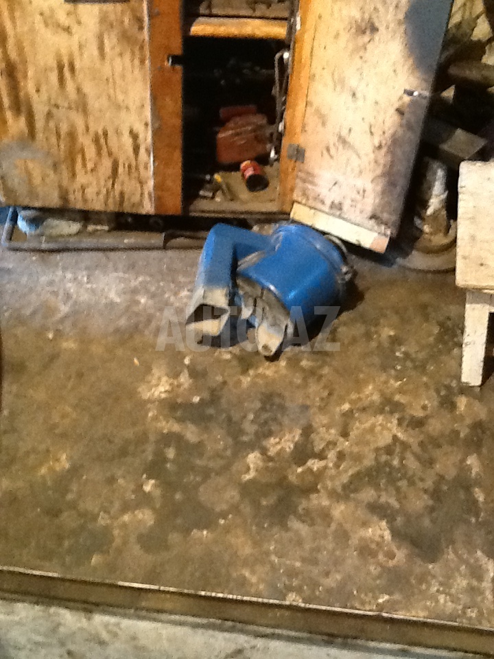

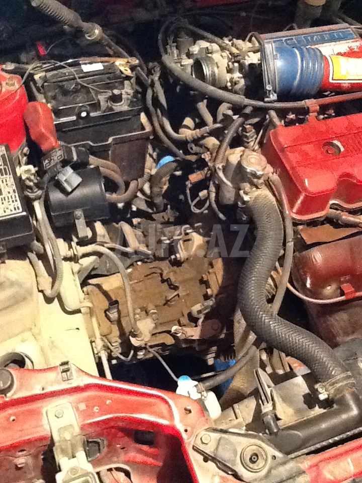

R A M Опубликовано: 13 июня 2012 Автор Опубликовано: 13 июня 2012 Кстате нашел фотки интересные... после того как откапал машину решил заглянуть под капот может че замерзло... не зря замерзло наверно все тогда... это я еще счистил, когда открыл было все белое... 2

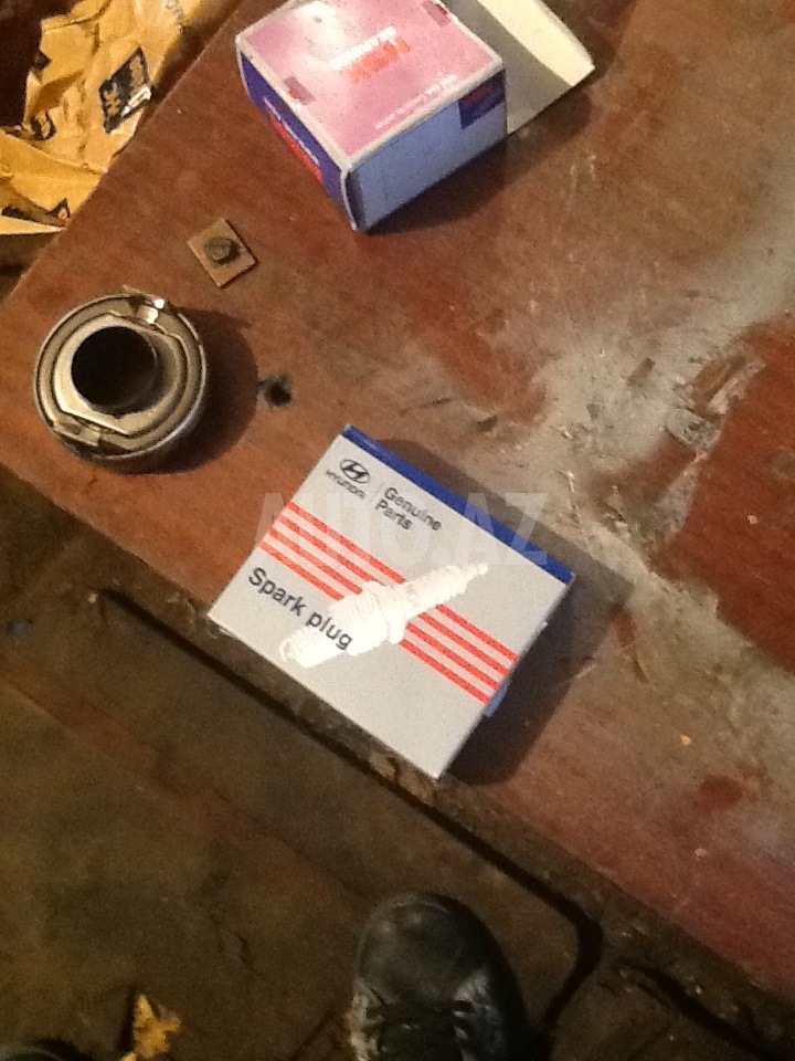

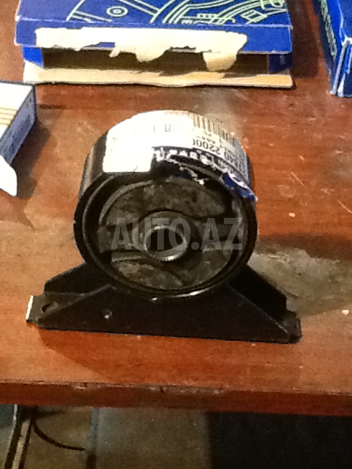

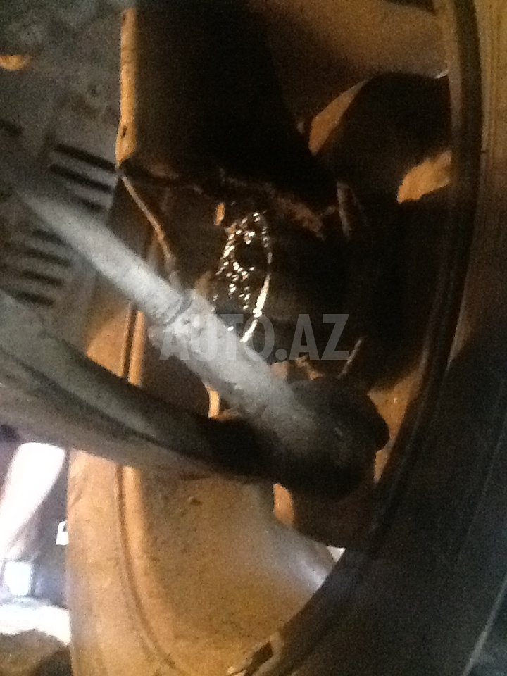

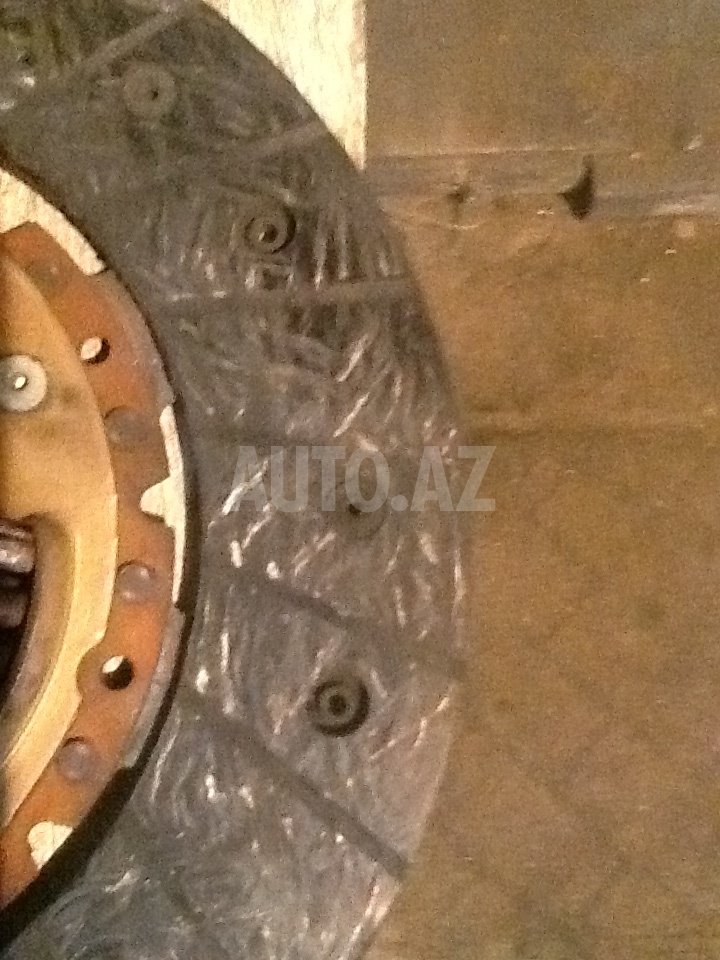

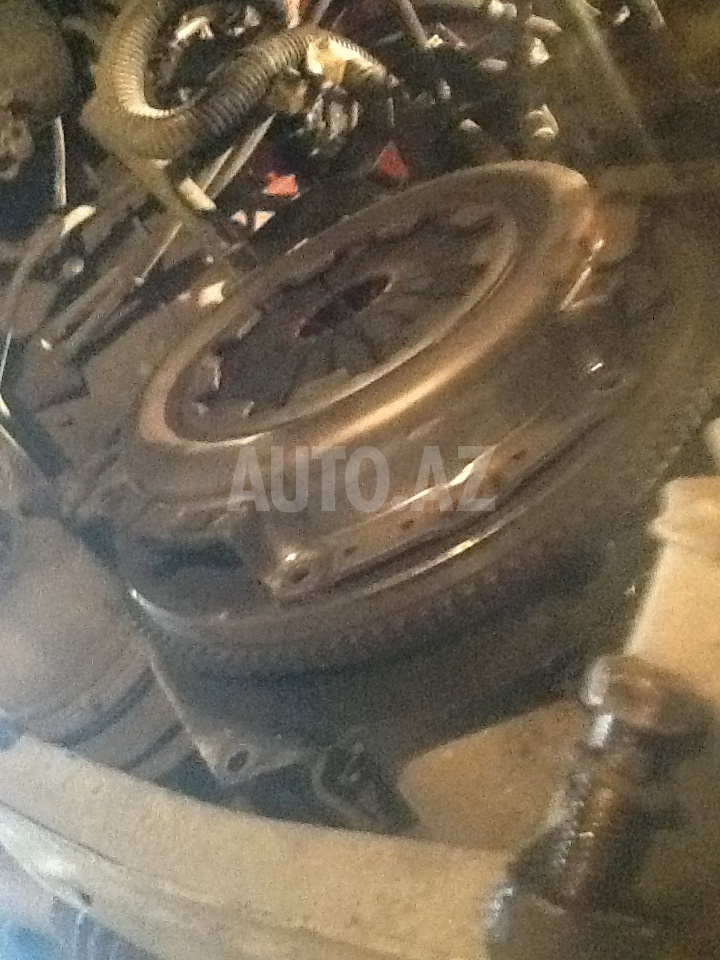

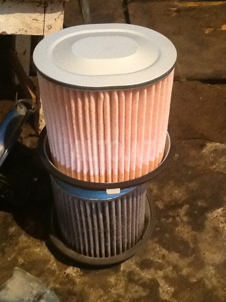

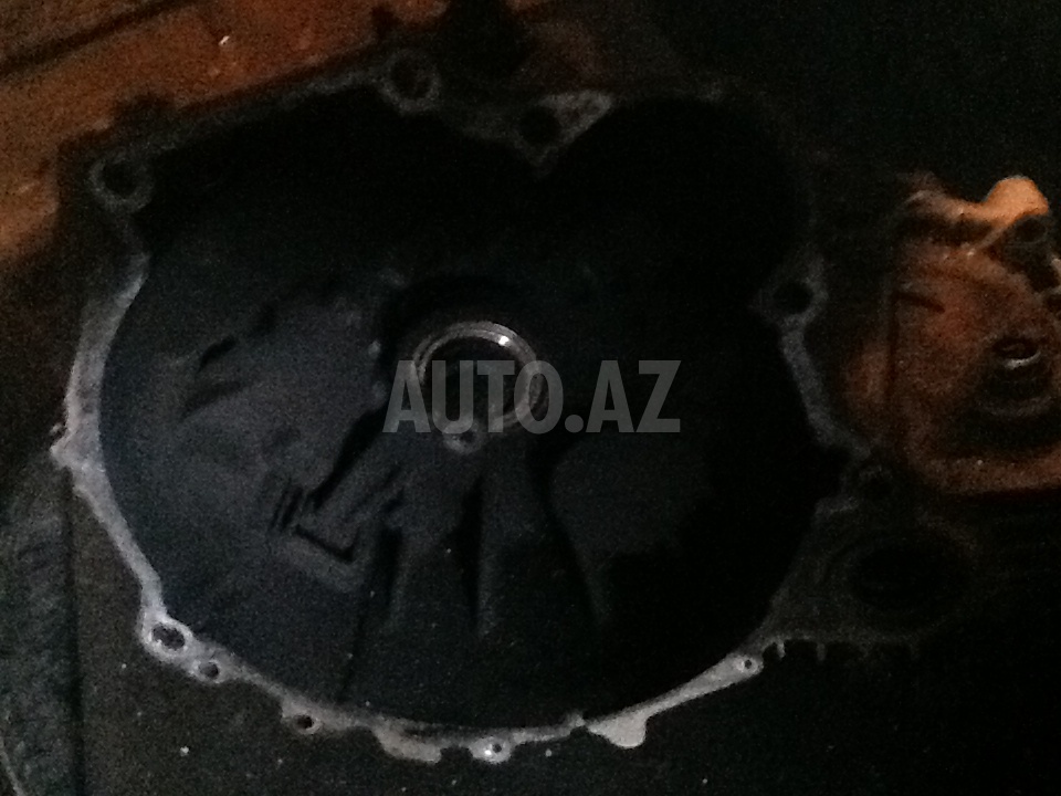

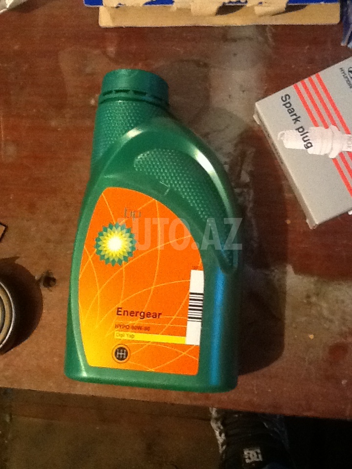

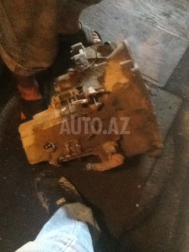

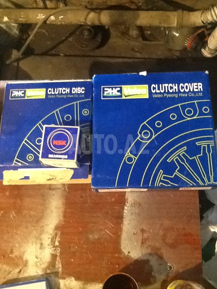

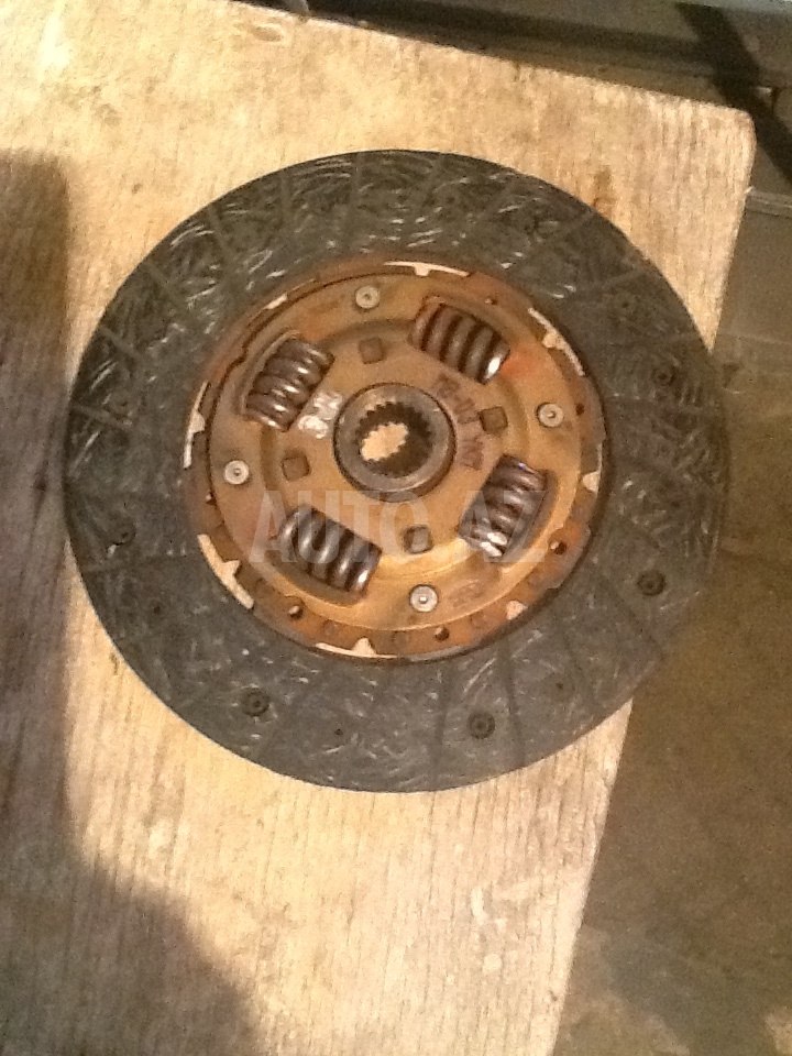

R A M Опубликовано: 7 июля 2012 Автор Опубликовано: 7 июля 2012 (изменено) "Ну цто? Пришло твое время..." сказал я смотря на коробку передач... В последнее время сцепление начинало прокручиваться на подъеме в воняло и грелось а когда снял уже до заклепок съелось))) Поменял: 1) фередо ] 2) корзину ] - Все это в сборе 90азн ( забыл сфоткать новые запчасти ) 3) выжимной ] 4) 2 лира масла для коробки - 12азн 4) подушку мотора переднюю - 19азн ( старая оказывается вот вот уже на последнем издыхании была ) 5) фильтр воздушный - 8азн ( когда я его новый брал он тоже был розовый год назад ) 6) свечи - 4шт 10 азн ( можно было и не менять но уже разом ) 7) хомуты и смазка для гранат - 5 ман (целый тюбик еще остался) 8) работа мастера всего 70азн за все, и то он сказал что старая корзина в хорошем состоянии и выжимной тоже, НЕ ПОКУПАЙ лишнее... Но я подумал скупой платит дважды взял в сборе от Hyundai Accent 98года никаких переделок ничего как родное встало, и подушка от Accent но уже 95 года Итого: 214азн Изменено 7 июля 2012 пользователем R A M 1
Xaqani Опубликовано: 7 июля 2012 Опубликовано: 7 июля 2012 Убедился что при смене фередо коробку тоже надо снимать на переднеприводных.
R A M Опубликовано: 7 июля 2012 Автор Опубликовано: 7 июля 2012 Он так и хотел не снимая!!! Я заставил его снять коробку хотел посмотреть т.к иногда замечал подтеки думал где то может треснуло оказалось просто с низу грязь вода все на коробке скапливается... Это мне стоило на 10 ман дороже)))
