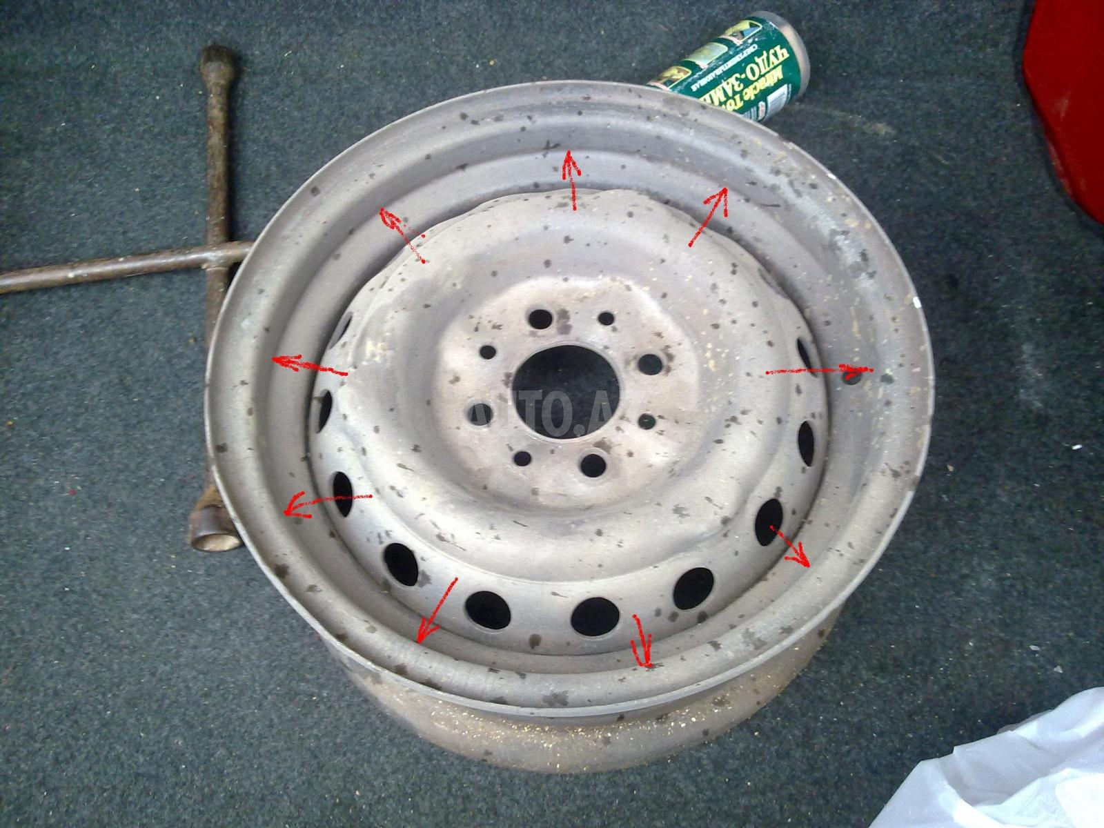

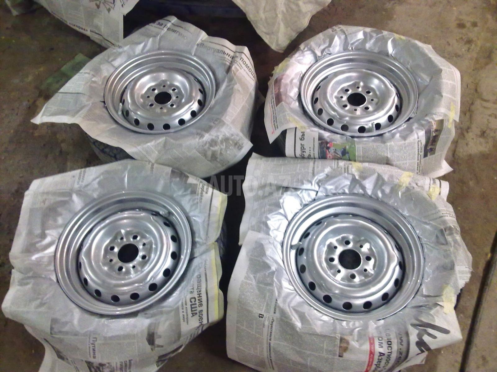

Seymur_9966 Опубликовано: 11 мая 2012 Опубликовано: 11 мая 2012 брат диски когда красил пескаструем чистил ???? где это тебе зделали и почём тебе это обошлось??? Цитата
AlekperoFF Опубликовано: 11 мая 2012 Автор Опубликовано: 11 мая 2012 брат диски когда красил пескаструем чистил ???? где это тебе зделали и почём тебе это обошлось???Пескоструйка и прокатка обезятельна.Пескоструйка - штука 1 манат. Если понадобится покажу место.Прокатка - штука 5 ман. Можно договорится.Материал (краска, растворител и т.п.) - 20 ман.Уста - как договоришся. Но если диски в хорошем состоянии, тоист краска заводская, то не стоит. Можно отшкурит старую краску и покрасить. Цитата
Seymur_9966 Опубликовано: 11 мая 2012 Опубликовано: 11 мая 2012 (изменено) Пескоструйка и прокатка обезятельна.Пескоструйка - штука 1 манат. Если понадобится покажу место.Прокатка - штука 5 ман. Можно договорится.Материал (краска, растворител и т.п.) - 20 ман.Уста - как договоришся. Но если диски в хорошем состоянии, тоист краска заводская, то не стоит. Можно отшкурит старую краску и покрасить.а где это брат ??? я сегодня во многих местах спрашивал мне прокатку от 8 до 10 манат говарят!!! насчет что краска заводская я сомневаюсь помоему они красились!!!#43 nadir694 Изменено 11 мая 2012 пользователем Seymur_9966 Цитата
AlekperoFF Опубликовано: 11 мая 2012 Автор Опубликовано: 11 мая 2012 а где это брат ??? я сегодня во многих местах спрашивал мне прокатку от 8 до 10 манат говарят!!! насчет что краска заводская я сомневаюсь помоему они красились!!!#43 nadir694 ] Вроде нормальные диски. Но если будет прокатка то краска отлупится. Понадобится пескоструйка. Сделаем так. Встретимся, отвезём диски на пес.стр. Через день забирём и отдадим на прокатку. Оба находятся на Бабеке. Диски постараюсь прокатить за 20ман. Он так прокатал диски что я езжу без балансировки. Цитата
Seymur_9966 Опубликовано: 11 мая 2012 Опубликовано: 11 мая 2012 ] Вроде нормальные диски. Но если будет прокатка то краска отлупится. Понадобится пескоструйка. Сделаем так. Встретимся, отвезём диски на пес.стр. Через день забирём и отдадим на прокатку. Оба находятся на Бабеке. Диски постараюсь прокатить за 20ман. Он так прокатал диски что я езжу без балансировки.Ок я тебе позваню!!! Цитата

Apollon Опубликовано: 11 мая 2012 Опубликовано: 11 мая 2012 Вроде нормальные диски. Но если будет прокатка то краска отлупится. Понадобится пескоструйка. Сделаем так. Встретимся, отвезём диски на пес.стр. Через день забирём и отдадим на прокатку. Оба находятся на Бабеке. Диски постараюсь прокатить за 20ман. Он так прокатал диски что я езжу без балансировки.лучше наоборот делать последовательностьсначала обкатать,потом уже отпескаструить 1 Цитата
AlekperoFF Опубликовано: 11 мая 2012 Автор Опубликовано: 11 мая 2012 лучше наоборот делать последовательность сначала обкатать,потом уже отпескаструить Да, да, точно. Я своих тож после прокатки отпескорструил. Плюсь ещё перед покраской чистили лагундой. 2 Цитата
Ricco Опубликовано: 12 мая 2012 Опубликовано: 12 мая 2012 Да, да, точно. Я своих тож после прокатки отпескорструил. Плюсь ещё перед покраской чистили лагундой.Ты мне точно обьясни где этот адрес, у меня диски кривые , нужно отбалансировать. Цитата
Seymur_9966 Опубликовано: 12 мая 2012 Опубликовано: 12 мая 2012 Да, да, точно. Я своих тож после прокатки отпескорструил. Плюсь ещё перед покраской чистили лагундой. сеид а лагундой зачем??? Цитата
AlekperoFF Опубликовано: 12 мая 2012 Автор Опубликовано: 12 мая 2012 сеид а лагундой зачем??? Laqunda deyəndə simli nasadka ilə təmizlənib, benzinlə yuyulub, qrunlanıb və kraskalanıb. Belə də daha keyfiyyətli və uzun ömürlü olur. 1 Цитата
