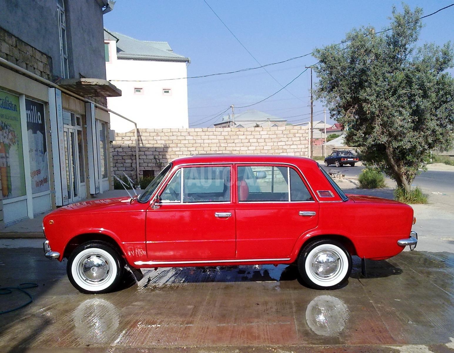

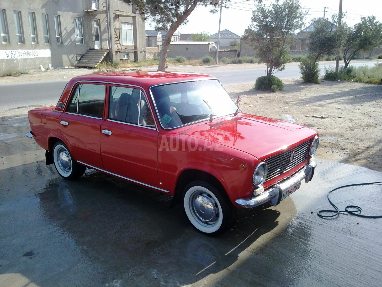

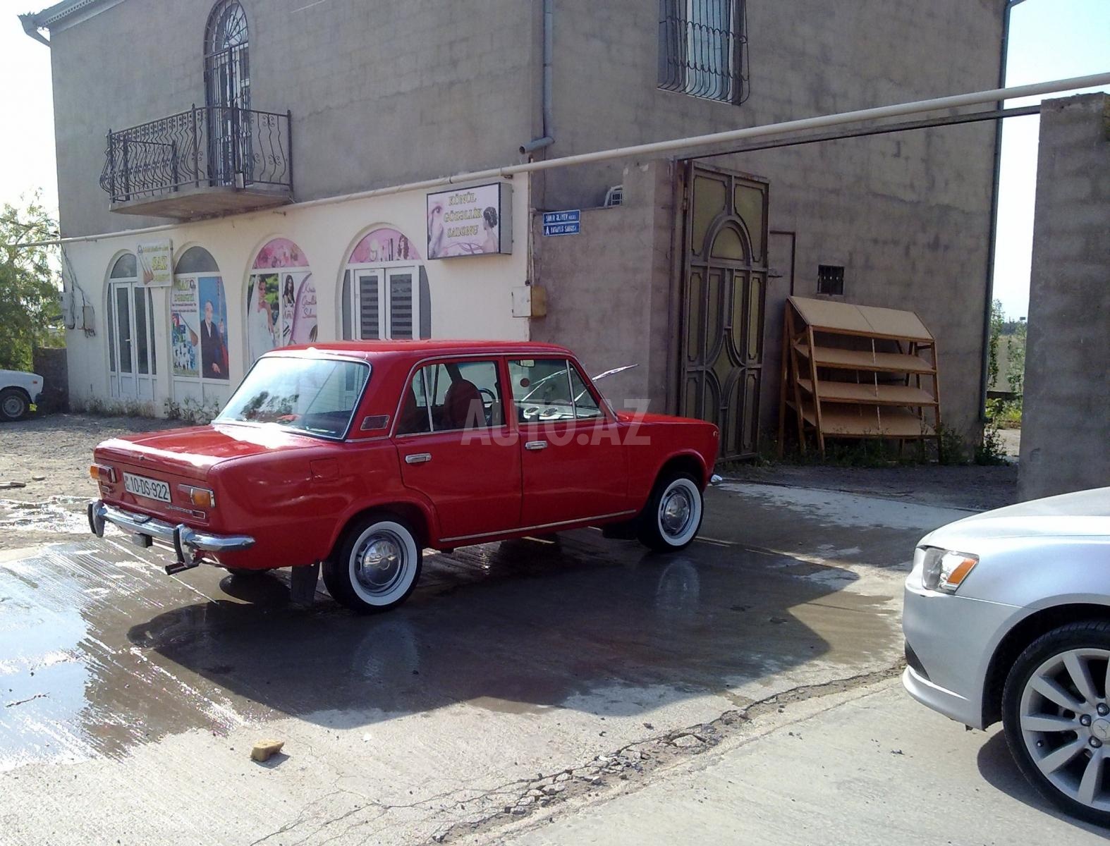

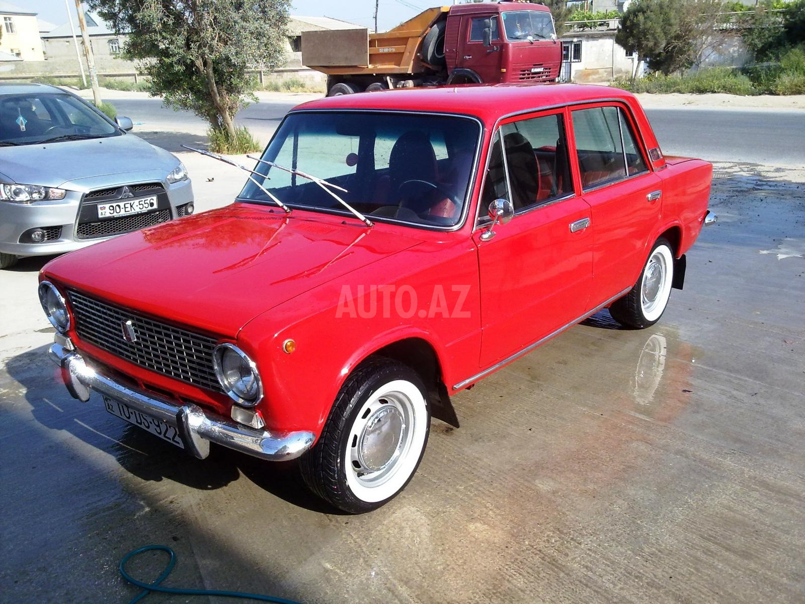

AlekperoFF Опубликовано: 9 мая 2012 Автор Опубликовано: 9 мая 2012 Üc gün bundan qabaq flipperləri cıpxardım. Həddən cox diqqət cəlb edirdi. 8
AlekperoFF Опубликовано: 9 мая 2012 Автор Опубликовано: 9 мая 2012 С флипперами было красивее. Как раз сегогдня утром надел флиппера, помыл машину, готовился к празднику. Но обламали. 14

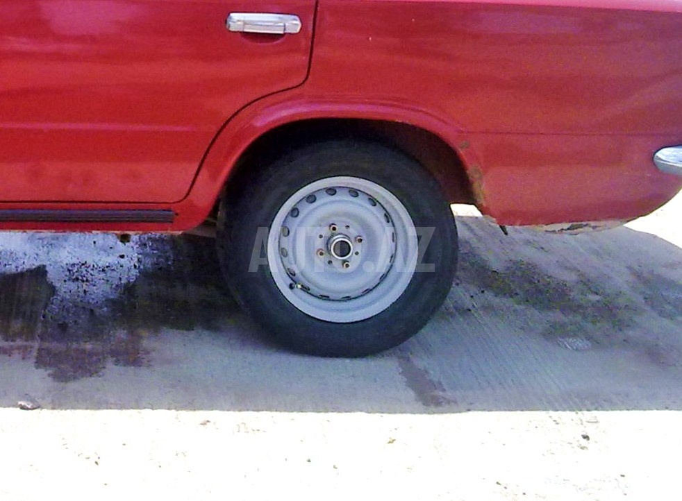

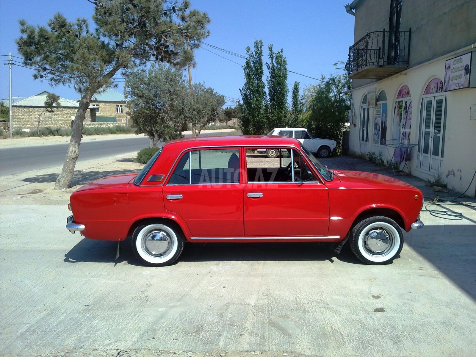

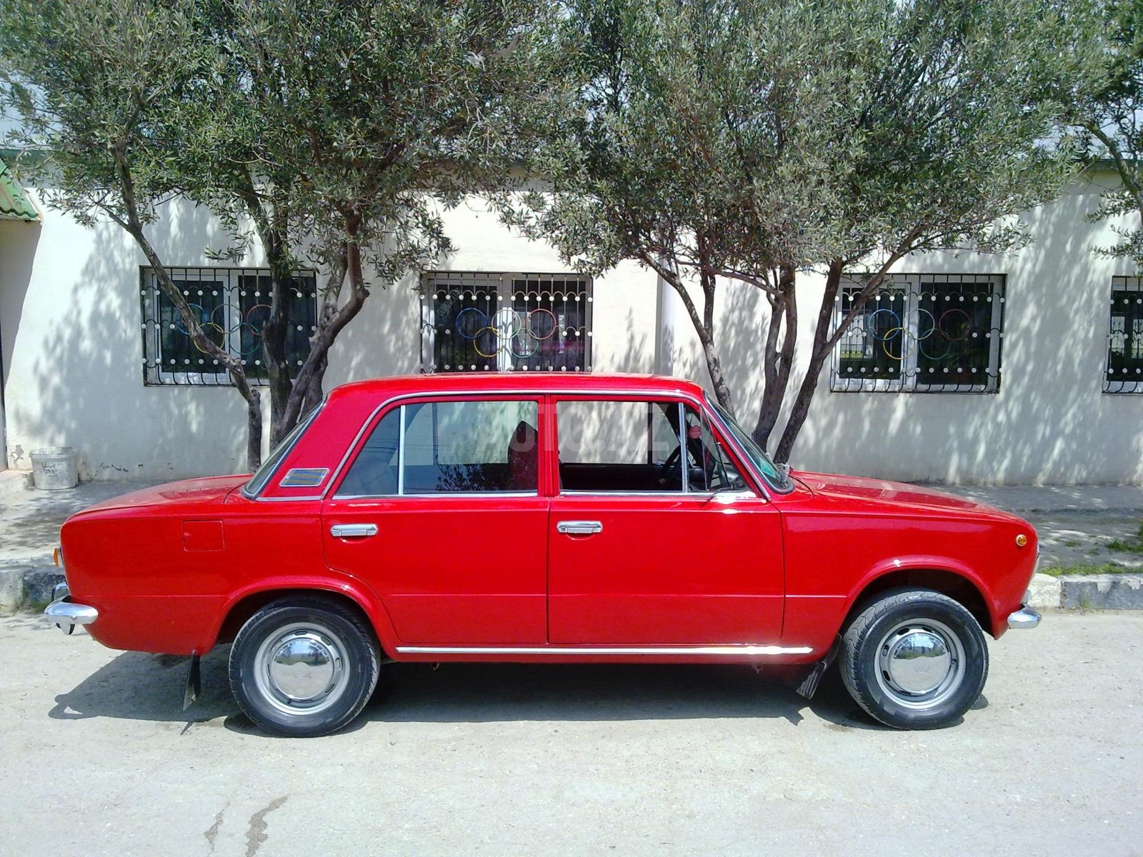

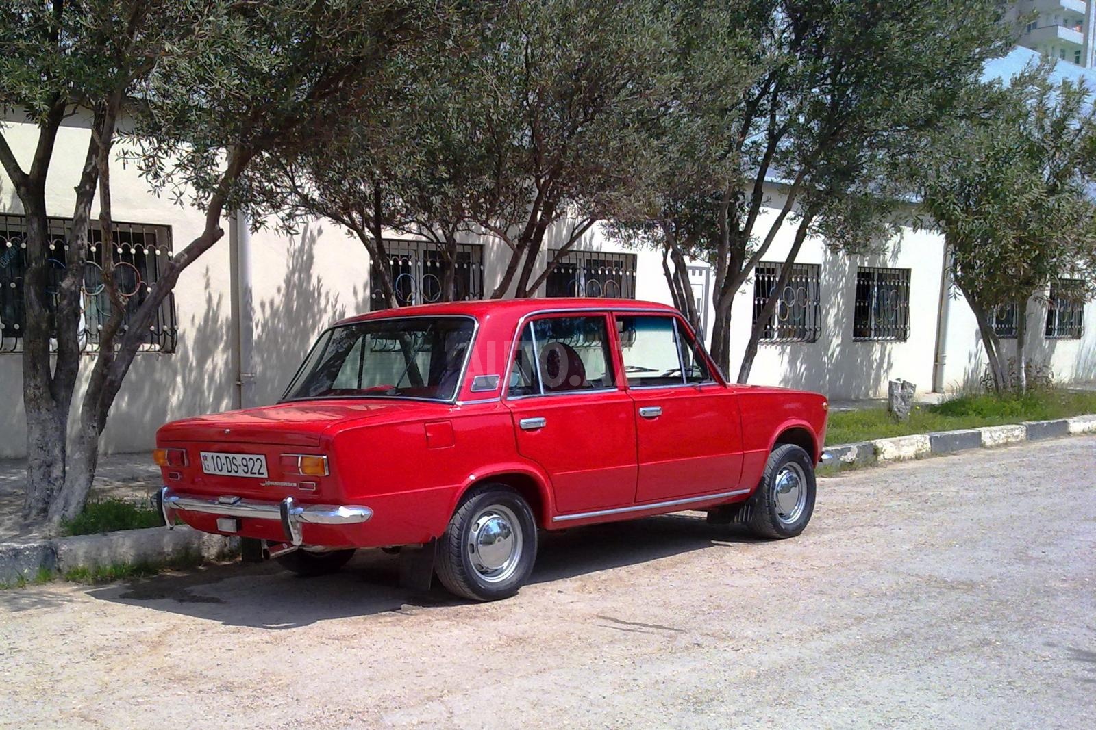

saymon7777 Опубликовано: 9 мая 2012 Опубликовано: 9 мая 2012 (изменено) это фотка такая получилась или заднее колесо сильно вперед ушло с обоих сторон ,то есть мост вперед сдвинут! Изменено 9 мая 2012 пользователем saymon7777
Anar Опубликовано: 9 мая 2012 Опубликовано: 9 мая 2012 Məllim, elə şey eləmə qurban sənə.Görüm bu maşinin flippersiz bir günü də olmasin. 5
nexus1090 Опубликовано: 9 мая 2012 Опубликовано: 9 мая 2012 Seyid salam! Flippersiz daha sadə və gözəldir, bu mənim şəxsi fikrimdir. İkincisi, maşının içi lap vineqred alınıb ki, 2106 torpedosu, qapıların kartları başqa-başqa. Onları aradan qaldırsan, sənin maşının olacaq superstok VAZ-2101. Bir-iki xırda işlər də var: Bamperlərin künclərində olmayan dekorativ boltlar, arxa stoykanın üstündəki artıq sayılan qara çərçivə (reşotka, bu 2101-də heç vaxt olmayı Amma SƏNƏ HALALDIR. Bu maşının bu cür alınması böyük zəhmət nəticəsidir.
AlekperoFF Опубликовано: 9 мая 2012 Автор Опубликовано: 9 мая 2012 это фотка такая получилась или заднее колесо сильно вперед ушло с обоих сторон ,то есть мост вперед сдвинут! Этот вопрос меня тоже беспокоит. Посоветовался знакомыми мастерами, но и они толком ничего не могли обяснить. Сперва подумал из за задних тяг. Но сравнил со старыми снимками. Оказывается ещё до ремонта так было. Просто я ни когда не обращял внимание. Машина вроде в ДТП не был. Кардан поменял три года тому назад. Может быть из за кардана? Не ужели кардан короткий?
Ricco Опубликовано: 9 мая 2012 Опубликовано: 9 мая 2012 Тяга панара и все будет норм ) , сделать можно самому , не трудно. 2
AlekperoFF Опубликовано: 9 мая 2012 Автор Опубликовано: 9 мая 2012 Bu tekerler mashini oldurur ( Этот вопрос не раз обсуждался. Из за принципа не хочу ставить сток резину. В 8-ом базаре продавали резину И-151, обсалютно новую, комплект за 240азн. Не купил. 205-е пока что меня устраивает. Məllim, elə şey eləmə qurban sənə. Görüm bu maşinin flippersiz bir günü də olmasin. Anarcan, sənin sözün yerə düşüncə, qoy düşmənin boynu düşsün. Seyid salam! Flippersiz daha sadə və gözəldir, bu mənim şəxsi fikrimdir. İkincisi, maşının içi lap vineqred alınıb ki, 2106 torpedosu, qapıların kartları başqa-başqa. Onları aradan qaldırsan, sənin maşının olacaq superstok VAZ-2101. Bir-iki xırda işlər də var: Bamperlərin künclərində olmayan dekorativ boltlar, arxa stoykanın üstündəki artıq sayılan qara çərçivə (reşotka, bu 2101-də heç vaxt olmayı Amma SƏNƏ HALALDIR. Bu maşının bu cür alınması böyük zəhmət nəticəsidir. Maşının ici hələ qurtarmyıb. Obivka, torpedo, rul dəyişilməlidir. Ancaq bir şeyi nəzərə almaq lazımdır ki, 01, 011 zapcastlarıni və aksesuarlarını tapmaq cox cətindir. Tapdıqca dəyişirəm. 3
FRHD Опубликовано: 10 мая 2012 Опубликовано: 10 мая 2012 Birinci flipperi çıxardığını oxudum, pis oldum. Sonra oxudum ki, yenidən flipperlər öz yerinə qayıdıb, bax bu sevindirdi məni. Anarın sözünə qüvvət, bu maşının flippersiz bir günü olmasın. 3
saymon7777 Опубликовано: 10 мая 2012 Опубликовано: 10 мая 2012 (изменено) Этот вопрос меня тоже беспокоит. Посоветовался знакомыми мастерами, но и они толком ничего не могли обяснить. Сперва подумал из за задних тяг. Но сравнил со старыми снимками. Оказывается ещё до ремонта так было. Просто я ни когда не обращял внимание. Машина вроде в ДТП не был. Кардан поменял три года тому назад. Может быть из за кардана? Не ужели кардан короткий? это из за тяг,кардан непричем,на 01 крепление тяг на кузов приварен или на болтах? и измерь тяги которые длинные может они не соотвествуют размеру! может до тебя машина была опущена и из за этого там сделали тяги по короче? в любом случае надо это решить,замени тяги! Изменено 10 мая 2012 пользователем saymon7777
AlekperoFF Опубликовано: 10 мая 2012 Автор Опубликовано: 10 мая 2012 это из за тяг,кардан непричем,на 01 крепление тяг на кузов приварен или на болтах? и измерь тяги которые длинные может они не соотвествуют размеру! может до тебя машина была опущена и из за этого там сделали тяги по короче? в любом случае надо это решить,замени тяги! Анар, крепление тяг на кузов на болтах. Во время сборки поменял все тяги на новую. Поэтому я сравнивал со старыми снимками. 2
saymon7777 Опубликовано: 10 мая 2012 Опубликовано: 10 мая 2012 Анар, крепление тяг на кузов на болтах. Во время сборки поменял все тяги на новую. Поэтому я сравнивал со старыми снимками.значит надо с креплениями поработать,у них есть разница если перевернуть?

V-zeer Опубликовано: 10 мая 2012 Опубликовано: 10 мая 2012 задок посадить бы... И вид лучше станет, и положение моста нормальным будет. 1
AlekperoFF Опубликовано: 10 мая 2012 Автор Опубликовано: 10 мая 2012 Сейид, гардаш, мян 2107-я истяйирям 21011-ин колпакыны вя дискини гойум. Сяндя сатдыг колпак вя диск вар? Səhv eləmirəmsə sən Xalqlarda işləyirsən. 8-da bir ağ 07 var. 06 kolpak və flipperlərlə. Gələrəm yanına gedib o 07-ə baxarıq. Əgər bəyənsən disk kolpak problem deyil. Ok?значит надо с креплениями поработать,у них есть разница если перевернуть? Пробовали. Крепление отодвинули назад. Ход небольшой, поэтому никакого резултата. Единственный выход все тяги сделать регулируемым. На это пока времени нет. Но обезятельно сделаю.задок посадить бы... И вид лучше станет, и положение моста нормальным будет. Фариз, занижение будет после того, как только определюсь с профилем покрышек . 155/80 или же 165/80 будут утопать в арках по сравнении 205/60. 3
Apollon Опубликовано: 10 мая 2012 Опубликовано: 10 мая 2012 я тебе скажу,без флипперов,крассиво смотрится на родных,ежели на 6-ских дискахчто всегда говорил) 2
