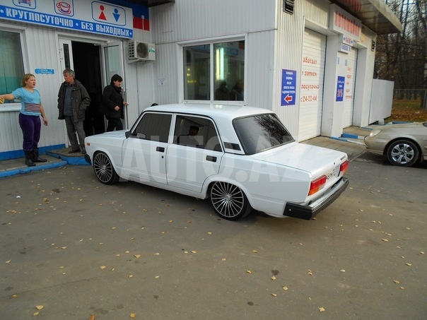

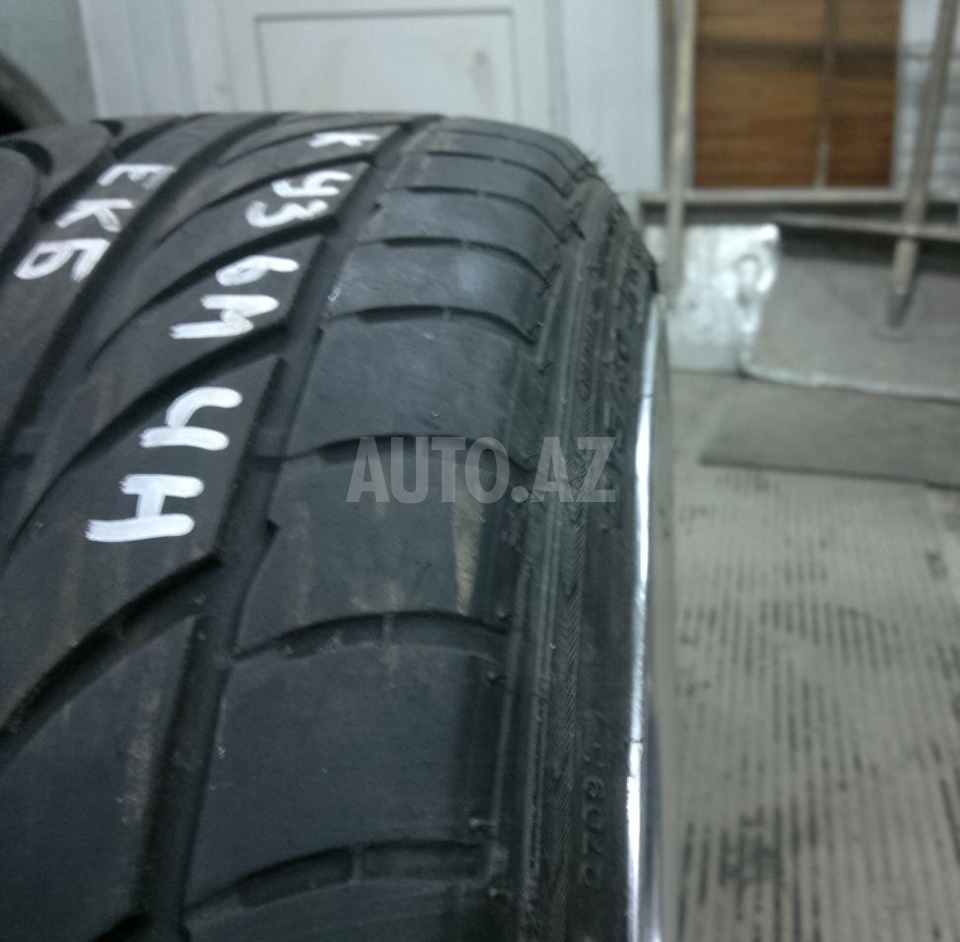

не знаю как ты,я хочу вот так сделать,еще узнай пожалуйста если сможешь насчет 195/40/17 резины!

незнаю в Баку есть такой размер или нет-не встречал но узнаю :) домиком-Японский стиль если не ошибаюсь

хорошо ребята-я вижу что мы на ошибках учимся но всёже учимся-это уже +. так давайте подумаем как возможно с 17 дисками занизить так как на фото?

Домиком нужно резина уже шириной , а не профилем )
Опубликовано:
я и хочу шириной 195

ладно сзади ты сделал,а как ты поворачивать будешь при таком занижении,и на фотке диски шириной 7 дюймов вылет наверно 38, там полюбому задевает пружину сзади,спереди вообще молчу,для такого занижения надо наверно диски на 16 если по хорошему! и самое главное как ты ездить будешь по городу :D , ты же все внутренности на ямах оставишь!

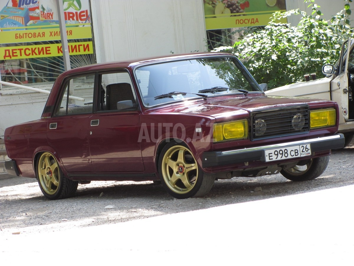

Bu maşın İvanovadandır, bizim forumunda otururdu yiyəsi. İndi drive2.ru saytında da görünmür nəsə. :(
Vaxtikən bu maşının belə duruşu olub. :)
Tahir, gəl sənə drive2.ru saytındakı hesabımın parol və istifadəçi adını verim, özün ürəyincə olan maşının yiyəsindən istədiyivi soruş. Ancaq axırıncı dəfə nə vaxt saytda olduğuna diqqət et ki, tez cavab ala biləsən. İndi PM göndərirəm.
Şəkildəki disklərdə ET ya 35 olub, ya da 38. Deyəsən eni də 7J-di.

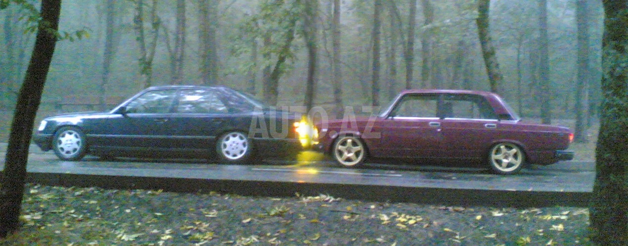

Tahir, maksimum ET götür. Olmayacaq, spacer atacaqsan, ET kiçiləcək. Kiçik ET olanda isə heç nə edə bilməyəcəyik.
Bu maşın kimi duruş versən, məncə yetərli olacaq.
