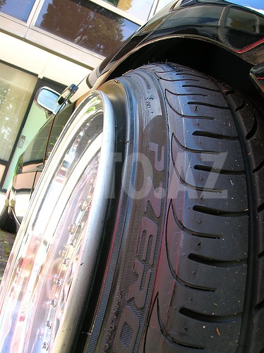

Анар вот резина на диске
Tahir , если одеть на них резину 205/40 - мне кажется они встанут без проблем . У Твоей машины с зади так порезаны пружины что там мельбер с 215 еле еле сидит , 17" больше родных колёс где то на 3 см . А ёкхамы 215/50 где то на 7(!)
ЕТ - 28 , на заводской машине даёт расстояние около 1,7 мм .
так что с ЕТ - 20 ещё должно оставаться около 1 см запас
205 тоже для дисков шириной 7,5

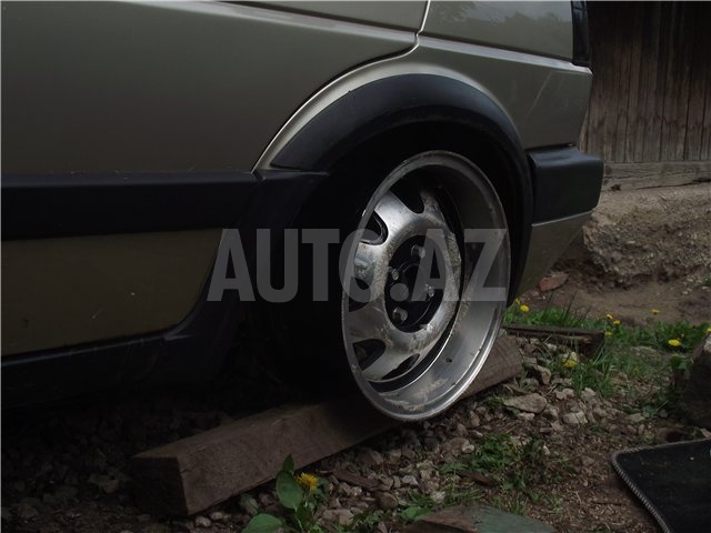

блин профиль у них здоровый я наверно 205 все таки натяну,а может и 195 сделаю как японцы и занижу(фото) , и надо фотки на машине глянуть как задевает ,именно диски меня волнуют,возьми один диск без покрышки прикрути к заднему барабану,положи деревяшку как показано на фотке и опусти и сфотай!если можно!

сделай как я сказал! надо глянуть в точности! потому что диски шириной 7 дюймов и вылетом 0 не задевали,задевали йоки потому что они на много шире дисков были а у этих 20 вылет а разница в ободе с одной стороны из-за ширины 7,5 дюймов всего 6 мм :dntknw:

чувак я буду брать 205 или 195 тебе тоже советую чтоб закрыть эту проблему и плюс Натик и ты машину полностью уронешь,и потом с большим вылетом например 30 задевало бы спереди при поворотах,надо было бы ставить шайбы! ничего не поделаешь машину мы с тобой выбрали такую!

Анар я после работы сделаю всё как ты сказал и сфоткаю-понял затею. проверим ;)
