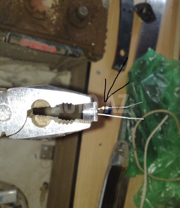

Seymur_9966 Опубликовано: 13 февраля 2012 Жалоба Поделиться Опубликовано: 13 февраля 2012 Здраствуй Нариман извини вопрос не по теме здесь на картинке свето диод и + припаено что то, то это такое и для чего это служит какая у него функция это подсветка для ручек если это не припаять что будет???заранее спасибо!! Содержимое этого сообщения скрыто.Чтобы увидеть его, вам следует войти на форум, или пройти регистрацию, если её у вас нет. Ссылка на комментарий Поделиться на других сайтах Больше способов поделиться...
nexus1090 Опубликовано: 13 февраля 2012 Автор Жалоба Поделиться Опубликовано: 13 февраля 2012 Это - токоограничивающий резистор. Его надо паять, иначе СД перегорит. ЧТо вы там колхозите??? )))) Я тоже когда то сколхозил подсветку ручки внутренней на 2115. Было великолепно. Ссылка на комментарий Поделиться на других сайтах Больше способов поделиться...

Seymur_9966 Опубликовано: 15 февраля 2012 Жалоба Поделиться Опубликовано: 15 февраля 2012 Это - токоограничивающий резистор. Его надо паять, иначе СД перегорит. ЧТо вы там колхозите??? )))) Я тоже когда то сколхозил подсветку ручки внутренней на 2115. Было великолепно. и ешё на номерной знак FİAT я купил вот типа токого СД как поставил нормально горело потом они стали моргать как стробы я их выташил и отдал Руслану у нево они и по сей день горят нормально ели такой диот запаять и поставить будут ли они гореть нормально??? Ссылка на комментарий Поделиться на других сайтах Больше способов поделиться...
nexus1090 Опубликовано: 15 февраля 2012 Автор Жалоба Поделиться Опубликовано: 15 февраля 2012 Если они мограют, то им уже хана! У Руслана тоже скоро начнут мограть. А резистор надо было ставить в любом случае, если падение напряжения 5 вольт на этом светодиоде. Ссылка на комментарий Поделиться на других сайтах Больше способов поделиться...
Seymur_9966 Опубликовано: 15 февраля 2012 Жалоба Поделиться Опубликовано: 15 февраля 2012 Если они мограют, то им уже хана! У Руслана тоже скоро начнут мограть. А резистор надо было ставить в любом случае, если падение напряжения 5 вольт на этом светодиоде. так выходит что ели этот диод припаять они будут нормально гореть??? PS: я тебе надоел??? Ссылка на комментарий Поделиться на других сайтах Больше способов поделиться...

nexus1090 Опубликовано: 16 февраля 2012 Автор Жалоба Поделиться Опубликовано: 16 февраля 2012 так выходит что ели этот диод припаять они будут нормально гореть??? PS: я тебе надоел??? Какой диод? Я про резистор пишу, ты снова про диод. Это абсолютно две разные вещи. Те, что мигают, положи в контейнер . . . . . . . мусорный. Купи нормальные и припаяй резистор токоогранияивающий. Салам Нариман У меня вот такая история,машина начала дёргать-((((при переключениях и если на 2-ой тормозить не вынемая из скорости то она почти глохнет...что это? может быть что дачик кислорода накрылся? Могут быть свечи-провода-ИКЗ (индивидуальные катушки зажигания), форсунки, топливо. А то, что при торможении глохнуть хочет, надо проверить РХХ, дроссельную заслонку и тп. Nexus на MX-5 2.0 2006 есть что-нибудь? Дружище, а что это за МХ-5 2.0 2006 ??? Дай пожалуйста, полную информацию в таком формате: марка-модель-тип и объем двигателя-тип трансмиссии-год выпукска. Ссылка на комментарий Поделиться на других сайтах Больше способов поделиться...
Seymur_9966 Опубликовано: 16 февраля 2012 Жалоба Поделиться Опубликовано: 16 февраля 2012 тогда моргать не будут??? Ссылка на комментарий Поделиться на других сайтах Больше способов поделиться...
nexus1090 Опубликовано: 16 февраля 2012 Автор Жалоба Поделиться Опубликовано: 16 февраля 2012 Не должны, если ты и их не угробишь. Некоторые други включают габариты, а потом заводят двигатель, и при этом напряжение может упасть до 10 вольт и ниже. Проблема в том, что светодиоды не любят скачки в напряжении и от этого могут выйти из строя. Ссылка на комментарий Поделиться на других сайтах Больше способов поделиться...

Seymur_9966 Опубликовано: 20 февраля 2012 Жалоба Поделиться Опубликовано: 20 февраля 2012 Не должны, если ты и их не угробишь. Некоторые други включают габариты, а потом заводят двигатель, и при этом напряжение может упасть до 10 вольт и ниже. Проблема в том, что светодиоды не любят скачки в напряжении и от этого могут выйти из строя. спасиб за инфо!!! Ссылка на комментарий Поделиться на других сайтах Больше способов поделиться...
