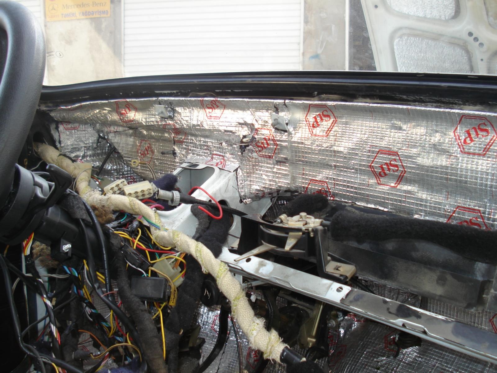

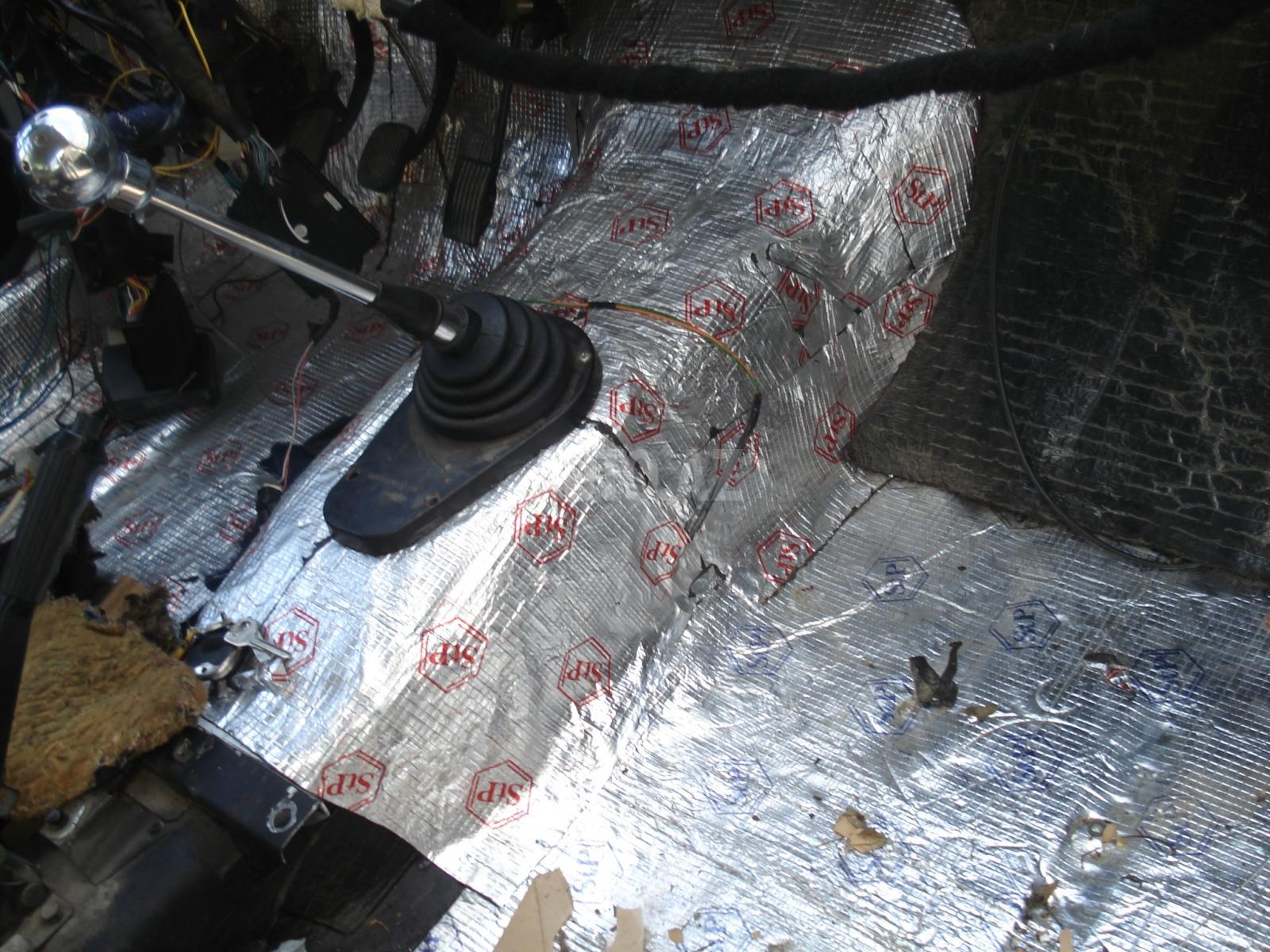

Rashka Опубликовано: 26 августа 2012 Опубликовано: 26 августа 2012 10 манат , толстые листы размером 90/60а где ты брал их?

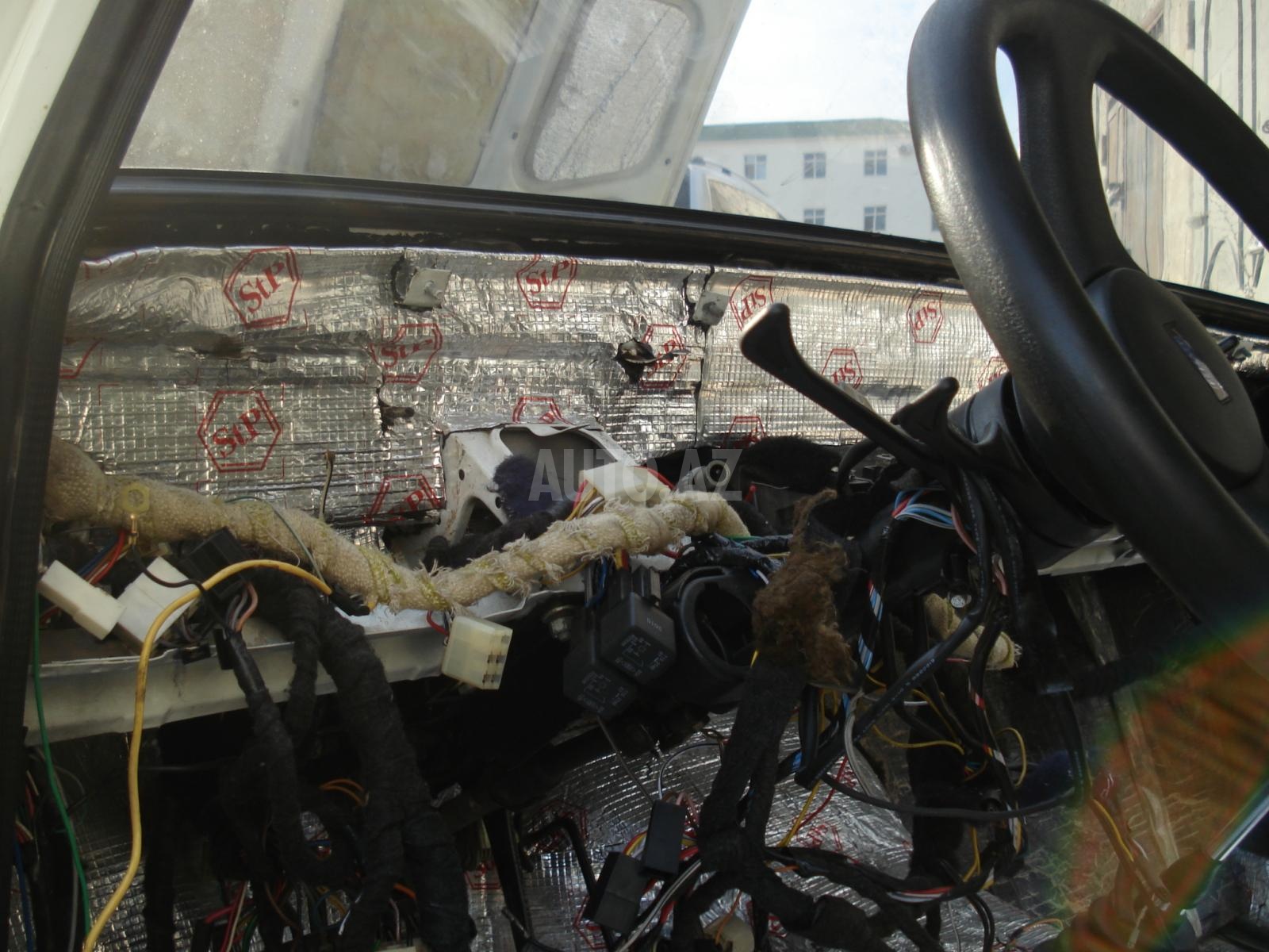

Ricco Опубликовано: 26 августа 2012 Автор Опубликовано: 26 августа 2012 А сколько таких листов нужно на весь салон от и низа и до потолка?От щита до сиденья 10 шт , если такого размера. А зачем тебе СТП на потолок )???а где ты брал их?Я брал на чапаево , они стоят 11 манат , просто я взял 20 шт , так два слоя буду лепить , 1 манат сделали скидку )))))

Rashka Опубликовано: 26 августа 2012 Опубликовано: 26 августа 2012 я брал за 10 манат размер 75 на 50,он не очень толстый,был и за 15 сказали он в 2 раза толщея обклеил передние двери,на 1 дверь 1 лист,разница сразу заметна
LEVEL6 Опубликовано: 26 августа 2012 Опубликовано: 26 августа 2012 От щита до сиденья 10 шт , если такого размера. А зачем тебе СТП на потолок )???Я брал на чапаево , они стоят 11 манат , просто я взял 20 шт , так два слоя буду лепить , 1 манат сделали скидку )))))Не навижу когда идет дожь, в салоне такой не приятный звук идет можно и сырой резиной обклеить только она отклеиваться будет, а СТП хорошо для таких дел. 1
Ricco Опубликовано: 26 августа 2012 Автор Опубликовано: 26 августа 2012 Meni bagishlamaq olarmi? Brat men dediyim saytdan axtar tap, gedim sikund alim Urey sen neylemisen ki seni baqishlayim ))))), opurem seni , narahat olma saytdan birini de taparik, biri var gara 1800 AED , amma mence baha, biraz gozliyek baxariq belke kimse teze elan verar.Men hele salonu bitirmeye cox var, o vaxta kimi insh allah bir shey tapilar ) я брал за 10 манат размер 75 на 50,он не очень толстый,был и за 15 сказали он в 2 раза толще я обклеил передние двери,на 1 дверь 1 лист,разница сразу заметна Да они меньше , но на дверь вполне пойдет. Не навижу когда идет дожь, в салоне такой не приятный звук идет можно и сырой резиной обклеить только она отклеиваться будет, а СТП хорошо для таких дел. Берешь изоляцию для баков , это такая крепкая губка , клей ее и все. СТП лучше на пол и на багаж , двери я не сделал , так как потом они тяжелые бывают и петли гнуться 4
Rashka Опубликовано: 26 августа 2012 Опубликовано: 26 августа 2012 Не навижу когда идет дожь, в салоне такой не приятный звук идет можно и сырой резиной обклеить только она отклеиваться будет, а СТП хорошо для таких дел.Да из-за дождя крышу надо сделать!я слышал что от сырой резины кузов начинает гнить)Лучше Стп,если нет возможность сделать всё сразу лучше потихоньку,я так и делаю! 1

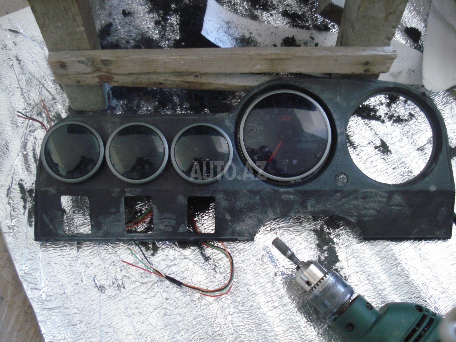

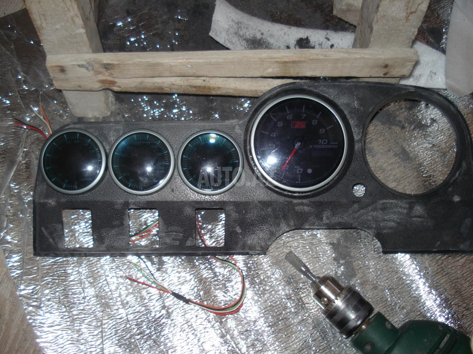

Популярный пост Ricco Опубликовано: 27 августа 2012 Автор Популярный пост Опубликовано: 27 августа 2012 Немного устал от салона , перешел на приборы . Сегодня смог сделать места под маленькие приборы , под большие придется немного труднее, там дм больше , какие есть варианты ? как уменьшить размер , где то 0,5мм нужно. 18
Турал Опубликовано: 27 августа 2012 Опубликовано: 27 августа 2012 Немного устал от салона , перешел на приборы . Сегодня смог сделать места под маленькие приборы , под большие придется немного труднее, там дм больше , какие есть варианты ? как уменьшить размер , где то 0,5мм нужно.Если не ошибаюсь залить эпоксидом (кажется так называется) и отшкурить
Rashka Опубликовано: 27 августа 2012 Опубликовано: 27 августа 2012 Ришад двери можно и не все 100% обесшумить,можно и 70%,это лучше чем вообще не обесшумить!Может вставить кольцо,приклеить его и сверху приборЕсли не ошибаюсь залить эпоксидом (кажется так называется) и отшкуритьЗалить полностью эпоксидкой,но не толстым слоем,чтобы потом легче было отверстие сделать нужное!Турал у него отверстие заводское кажется больше чем сам прибор 1
saymon7777 Опубликовано: 27 августа 2012 Опубликовано: 27 августа 2012 (изменено) Немного устал от салона , перешел на приборы . Сегодня смог сделать места под маленькие приборы , под большие придется немного труднее, там дм больше , какие есть варианты ? как уменьшить размер , где то 0,5мм нужно.сделай круг из пластмассы тольщиной 0,5 и шириной 0,5(дистанционная втулка) чтоб прибор плотно входил в него и вместе с втулкой в корпус щитка! классно выглядит,хочется глянуть на конечный результат! Изменено 27 августа 2012 пользователем saymon7777 2

Ricco Опубликовано: 27 августа 2012 Автор Опубликовано: 27 августа 2012 сделай круг из пластмассы тольщиной 0,5 и шириной 0,5(дистанционная втулка) чтоб прибор плотно входил в него и вместе с втулкой в корпус щитка! классно выглядит,хочется глянуть на конечный результат!Нет Анар так не получится , там фаска гдето 45 градусов, ничего попробуем эбоксит , или уже просто пластмасу расплавлю и потом заново обработую ))Гящянг!Только маленькие приборы хорошо бы глубже посадить, чтобы были вровень с пластмассой.Джоавни не получится , так как там и так стенка около 0,5мм осталось , если сделать так как ты хочешь , то круга уже не будет и они просто проваляться.Чётко!А стектла приборов бутылочные?Назин они тонированные темные. Вот тут можешь посмотреть эти приборы autogaugehttp://www.youtube.com/results?search_query=open+ceremony+auto+gauge 1
Ricco Опубликовано: 28 августа 2012 Автор Опубликовано: 28 августа 2012 ВоЩеем почитал я как можно сделать это самому , ничего сложного , просто немного гемор ))Нужно;1. Эпоксидная смола ( короче клей).2.Шпаклевка со стекловолокном )3.Прямые руки )))я еще пену добавлю, а потом все отшкурю и будет готово ) 10

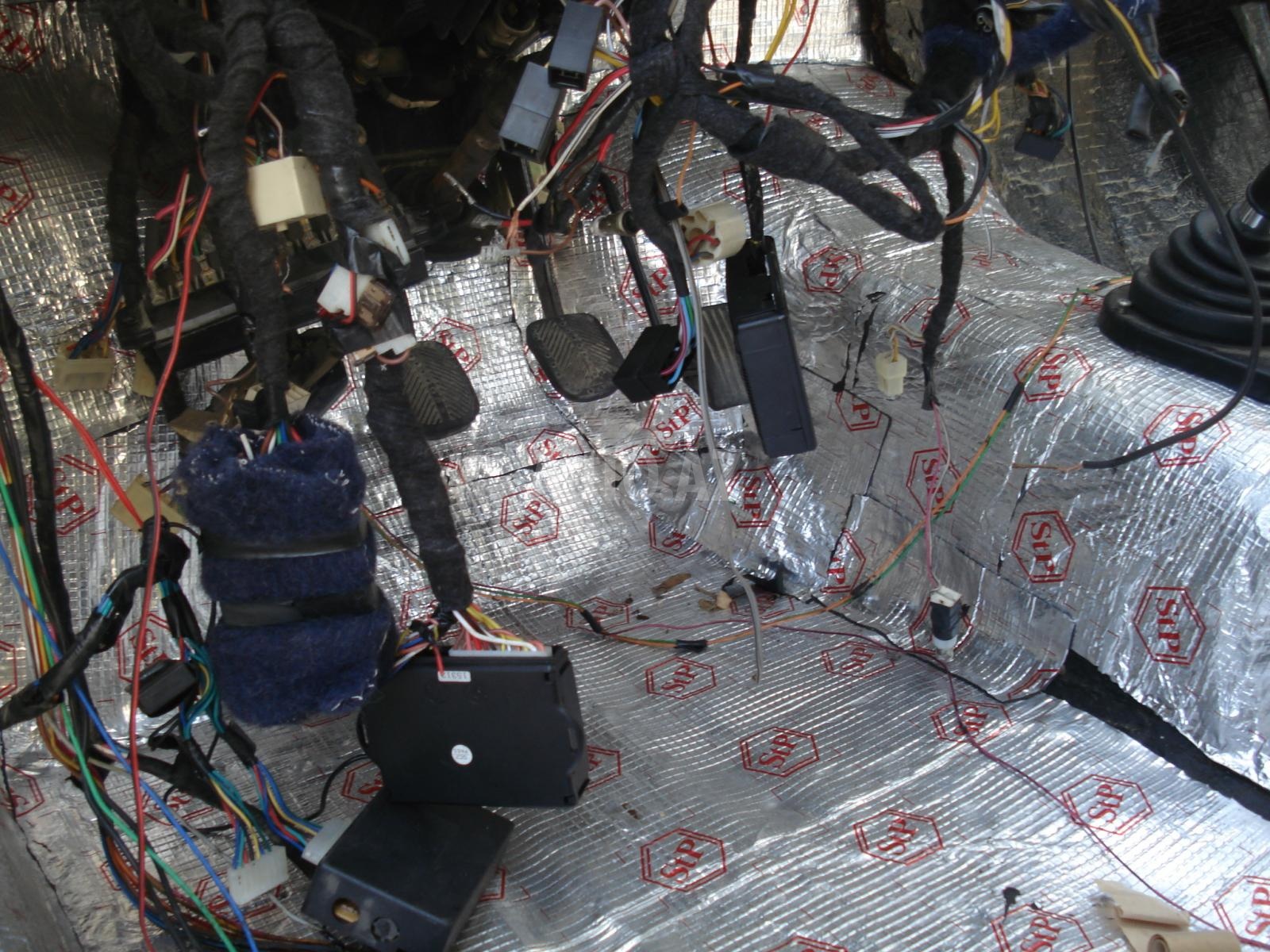

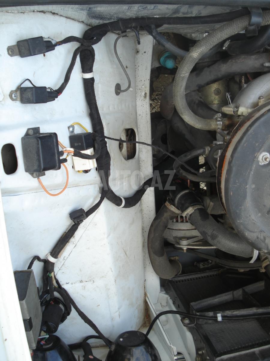

Ricco Опубликовано: 29 августа 2012 Автор Опубликовано: 29 августа 2012 Да думал что все просто , но сколько там мест кривых, дырок и проводов (((. Работаю над машиной только после работы и то когда есть силы (, на данный момент сделал пол салона. Да и еще всегда было не аккуратно с проводами с моторном отсеке , сегодня сделал как хотел. 13
