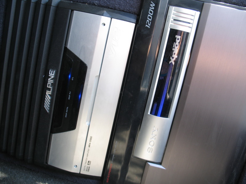

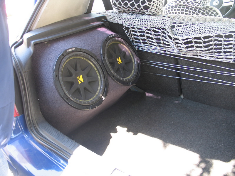

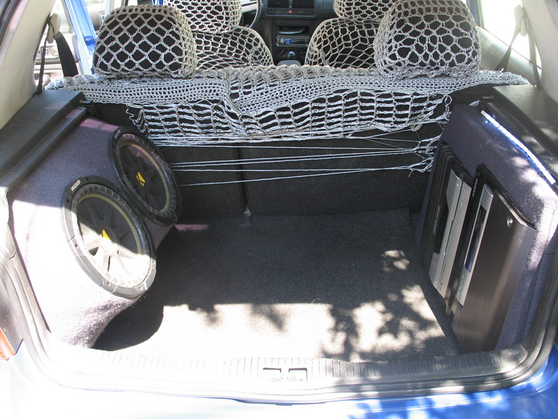

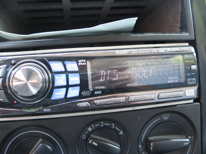

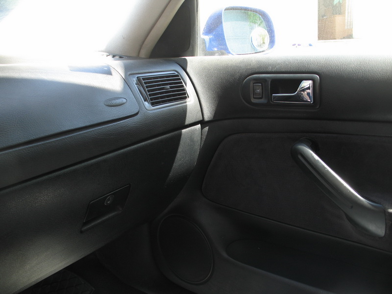

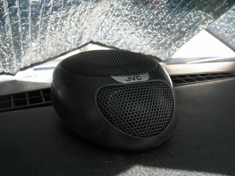

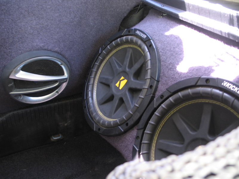

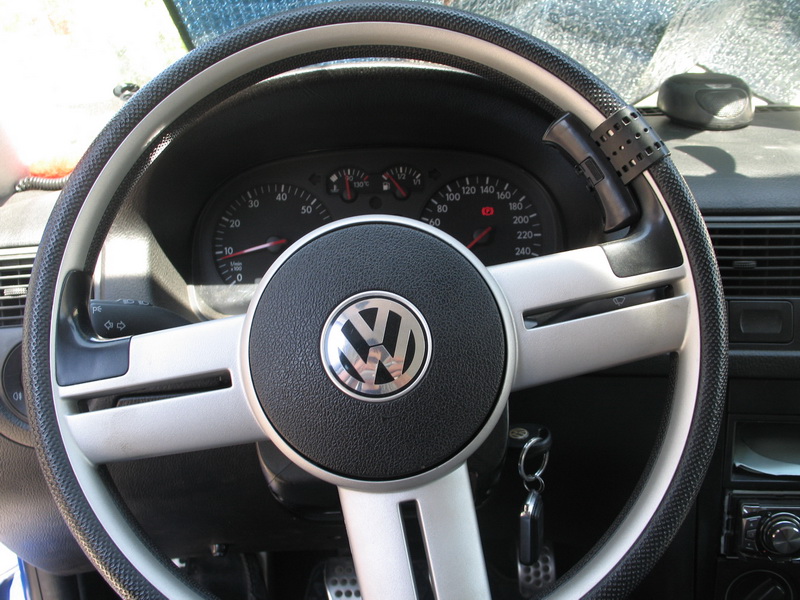

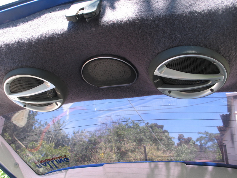

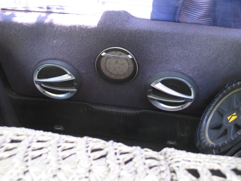

Фотосет работы над Volkswagen Golf IV
Апаратура
магнитола - Alpine DVA-9861
усилитель на центр/фронт/тыл - 5канальный цифровой Alpine MRA-D550
усилитель на 2 саба - Sony
центральный канал - JVC (модель не помню)
фронт - компонентная акустика Audibahn ABC600V
тыл - компонентная акустика Dynaudio Ecotec (VAG OEM)
на двери багажника - Sony (модель не помню)
сабвуферы - 2 Kicker Comp10
- силовая коммутация 2Gauge
- акустическая 14Gauge
- магнитола соеденена с усилителем Alpine по Toslink оптика звук и Ai-Net цифра управление
- С Alpine через sub output по межбложнику Phoenix Gold на 2канальник Sony.
Акустика на двери багажника включается/отключается при прослушивании с открытым багажником или сидя в салоне.

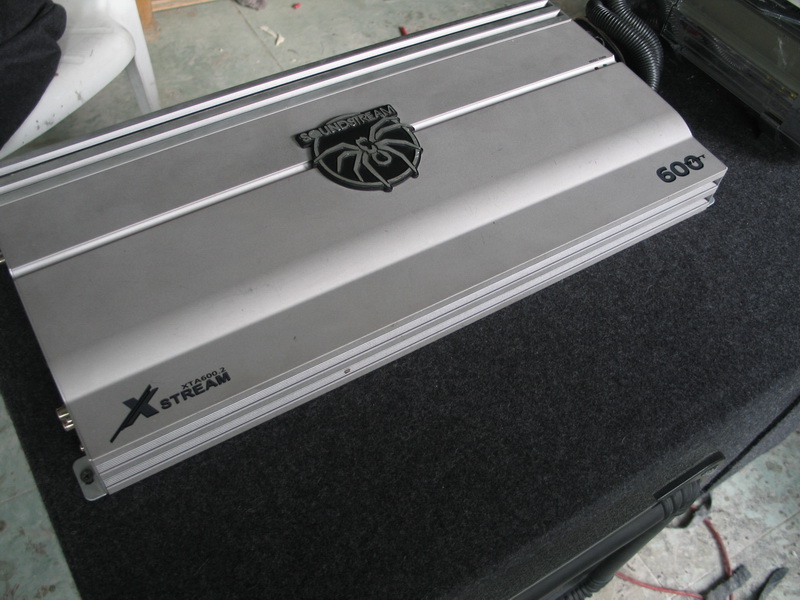

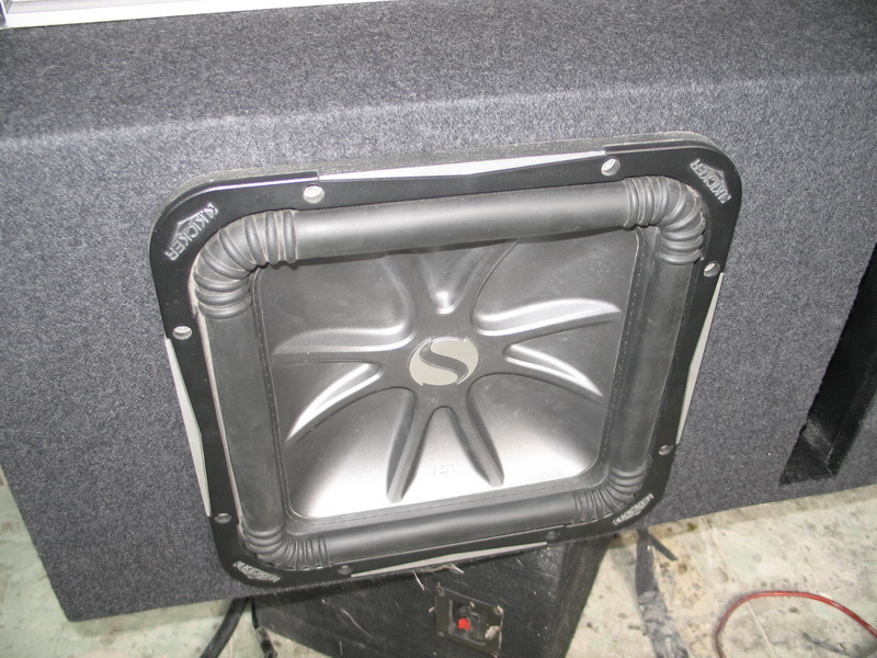

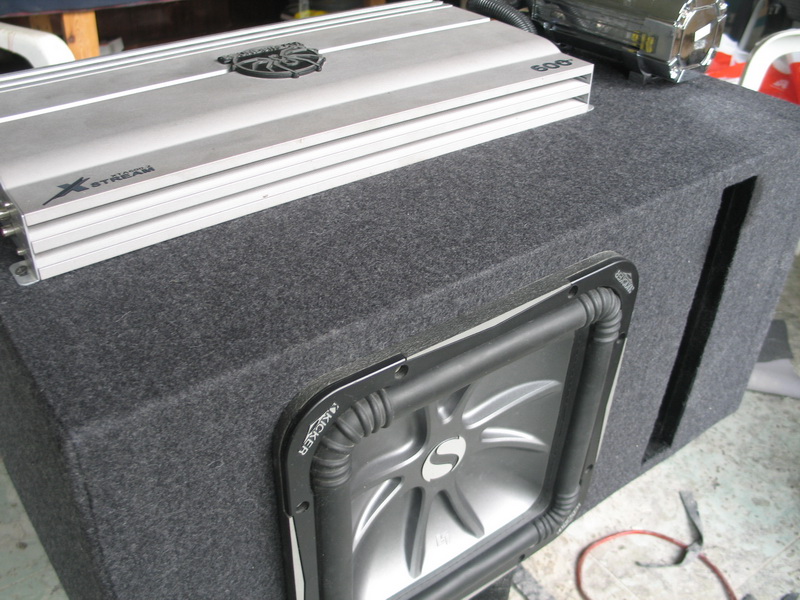

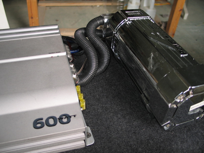

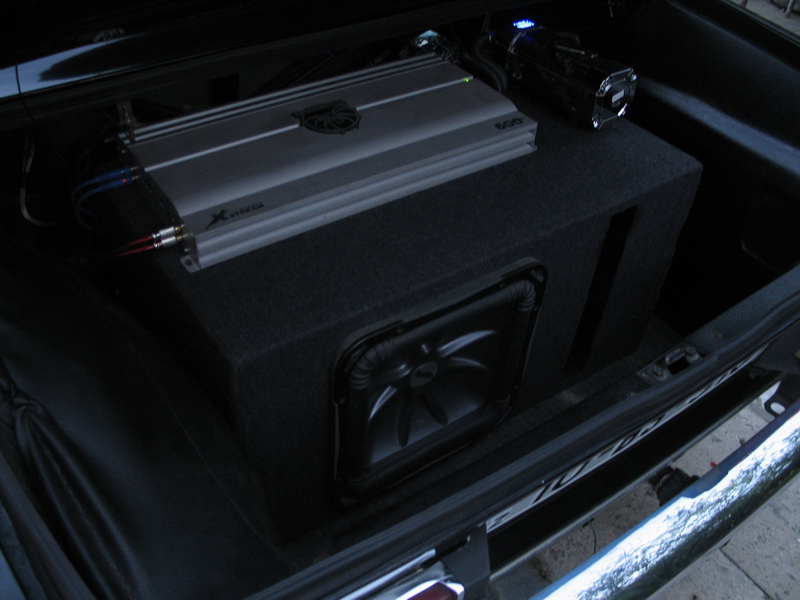

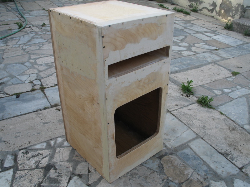

Установка сабвуфера в ВАЗ 2106 юзера LEVEL666
- коробка 92литра с фазоинвертором на 37Гц, обтянута кашемиром
- сабвуфер Kicker Solobaric 12L7
- усилитель Soundstream XTA600.2
- накопитель PowerAcoustics 5 farad
- кабель питания на 0Gauge

Рома сколько стоит этот SAB. ? И как звук?
Опубликовано:
Его тут купили использованный. За 200 манат кажется.

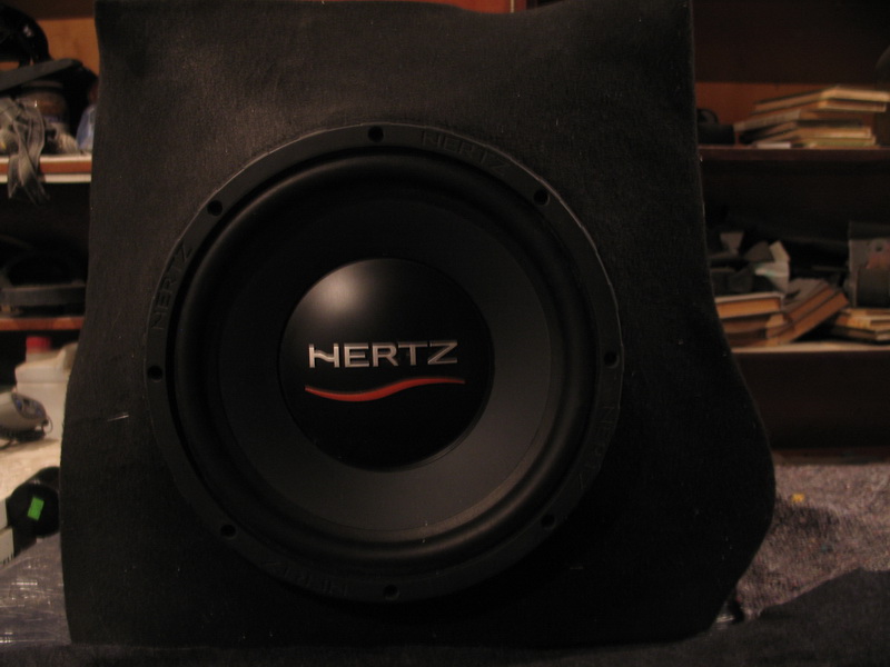

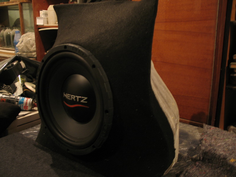

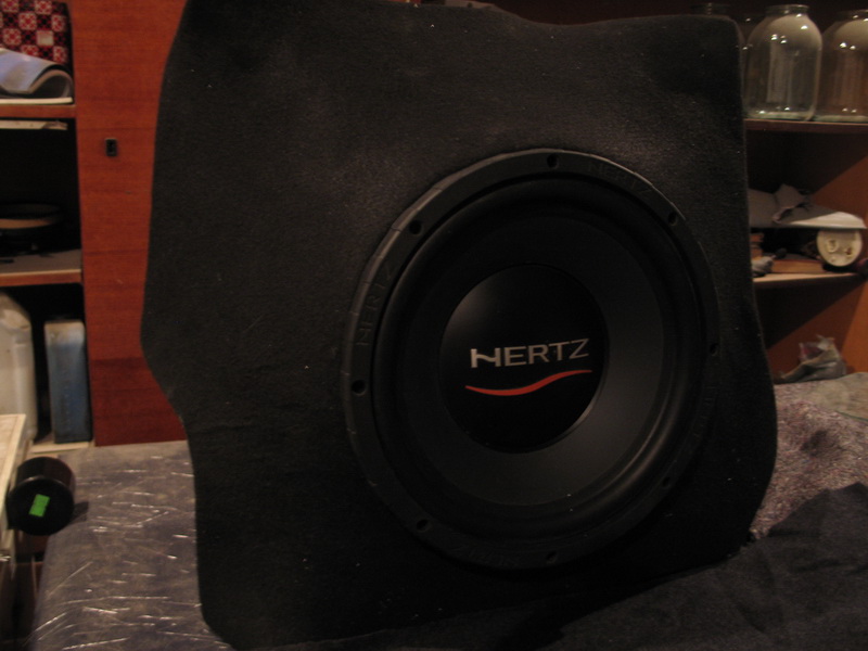

Стелс-сабвуфер с динамиком Hertz ES300 в заднее крыло Hyundai Elantra

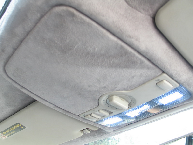

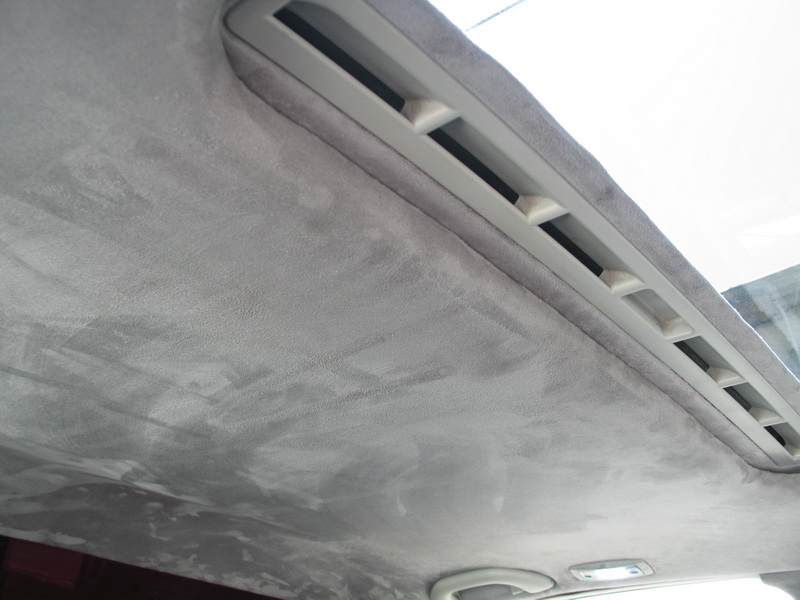

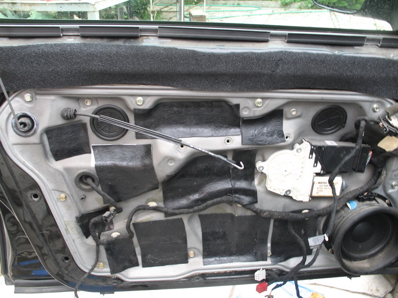

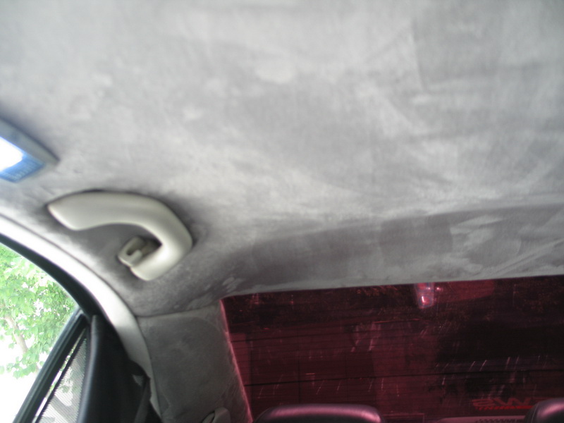

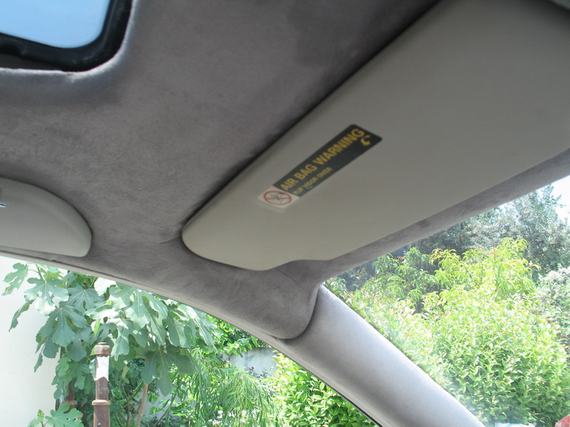

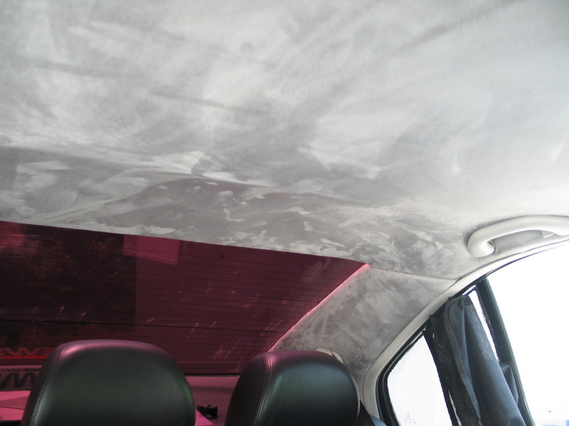

Работа над Volkswagen Jetta 2001 года юзера CA016.
- Шумовиброизоляция дверей
- Обтяжка потолка алькантарой (not genuine)

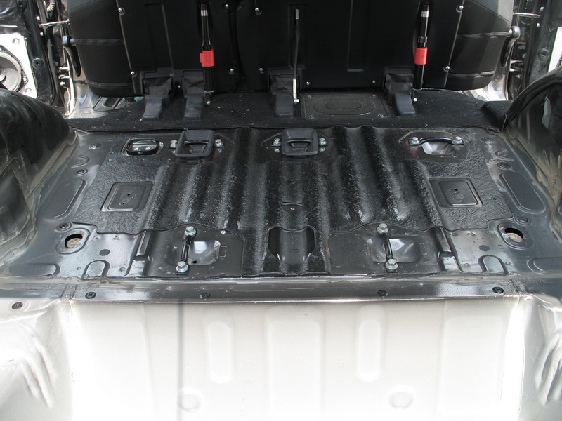

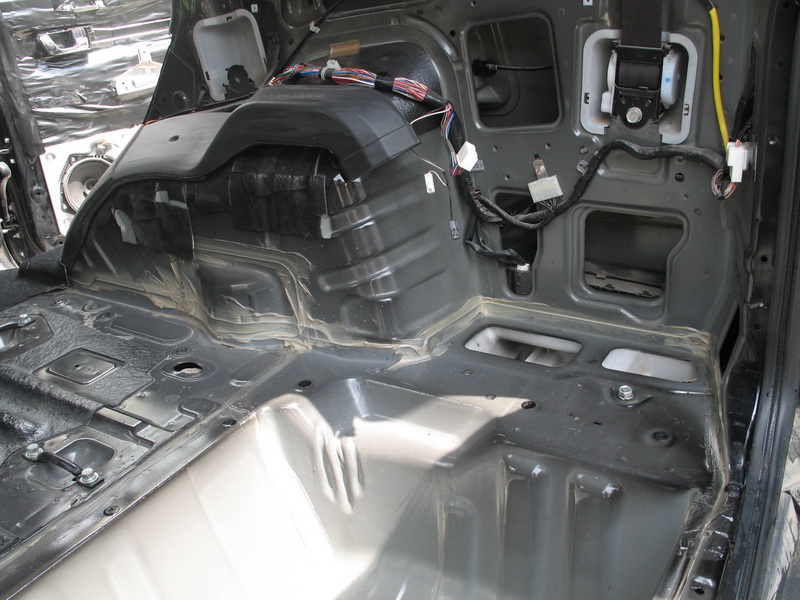

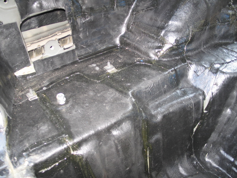

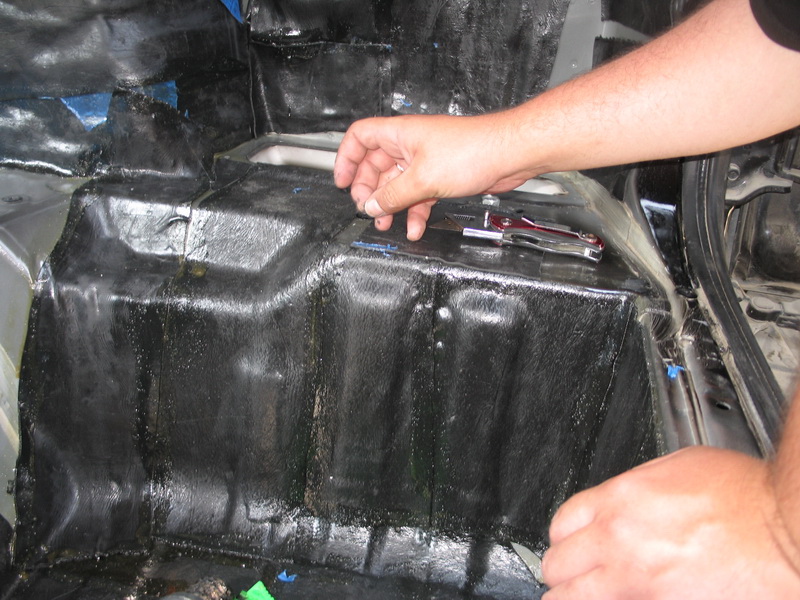

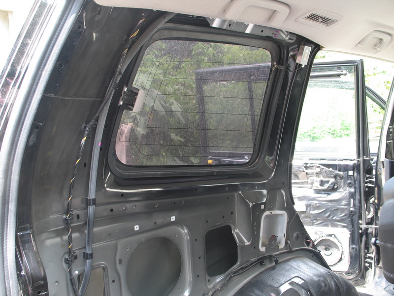

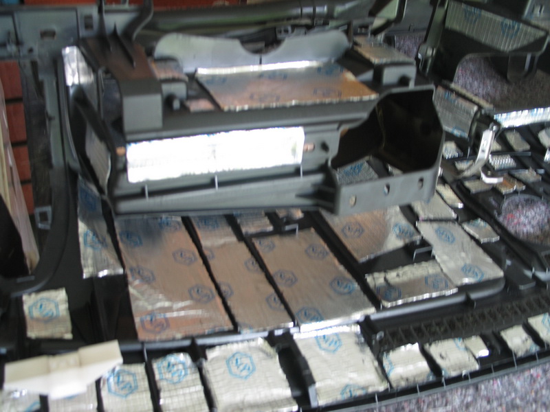

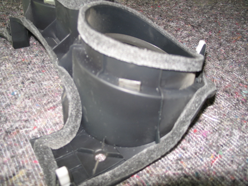

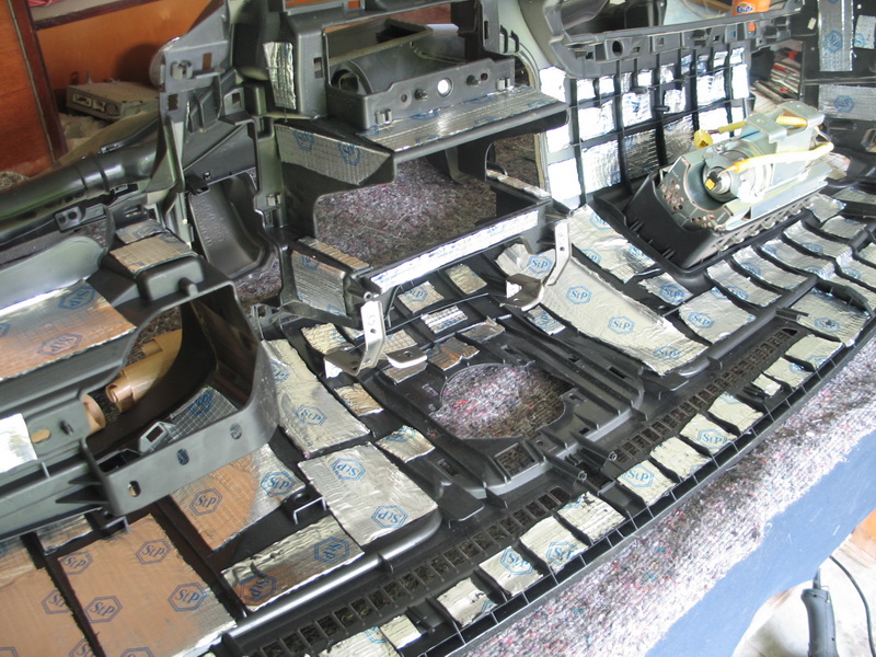

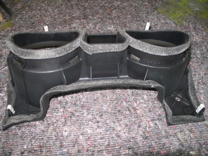

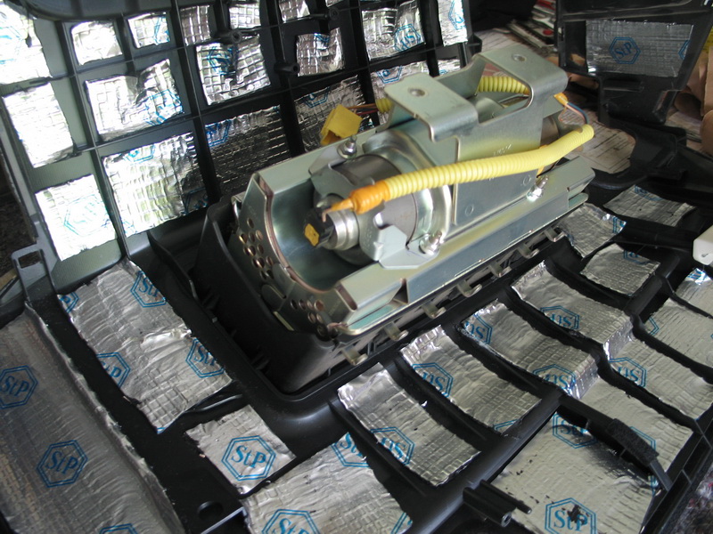

Закончил шумовиброизоляцию всего салона (двери, торпедо, пол, потолок, багажник, стойки) на Mitsubishi Pajero VI
Фоток не очень, мало фоткал.
