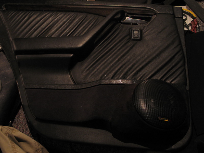

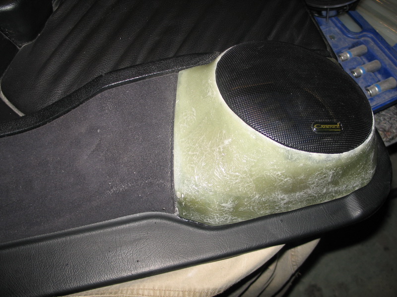

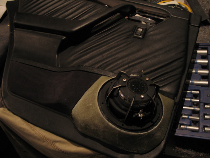

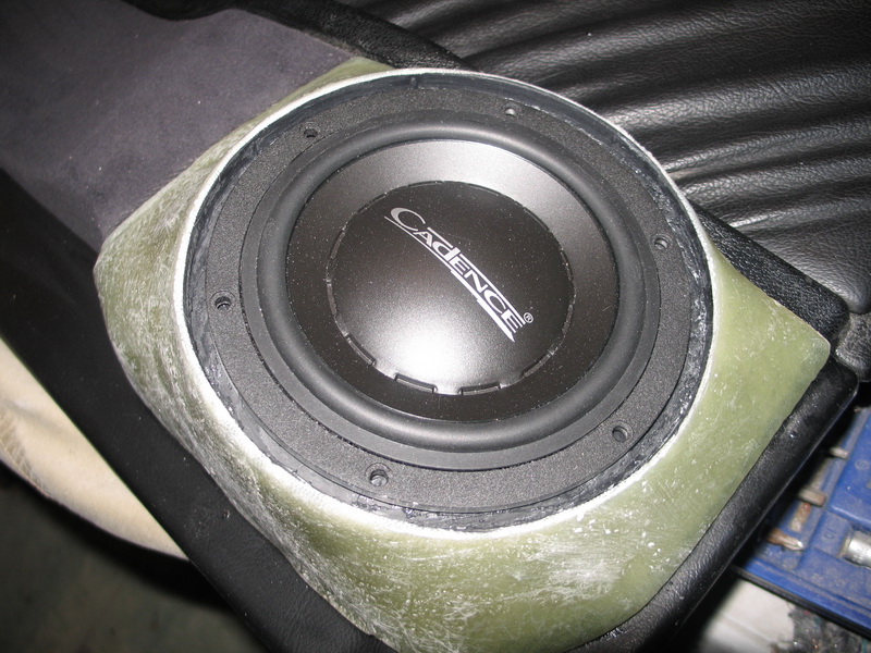

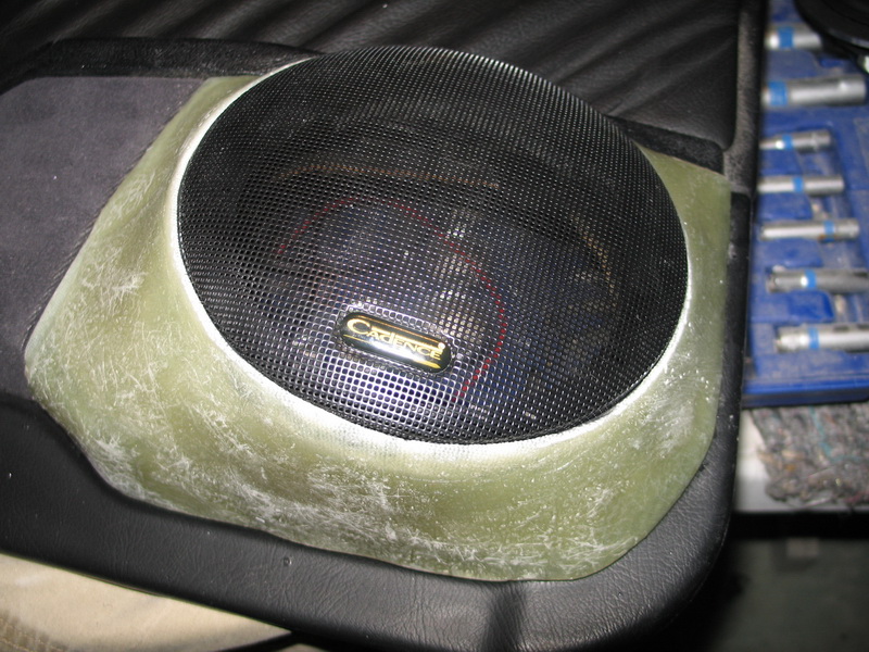

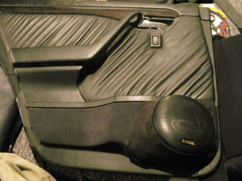

Акустические подиумы под 13смные мидбасы Cadence.
Задние двери Mercedes C36 AMG W202.
К сожалению ни одной приличнойм фотки в нете установок в эти двери не нашел, поэтому пришлось самому напрягать мозги. Ну не любят владельцы Мерсов вмешиваться в дизайн интерьера своих авто :looool:
За основу были взяты штатные решетки от дверей и доработаны. Плюс в том, что конструкция разборная и крепится все по заводу. + минимальные вмешательства в общий вид.

в задние двери Каденс )) Это кощунство )
  • Yeri var! 1

а че, пусть задние пассажиры тоже кайфуют.

сорушмаг яйыб олмасын , куда колоночки направлены ? :)
in 5th point)

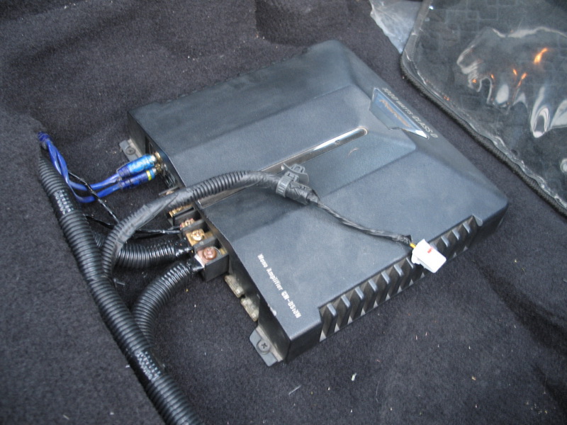

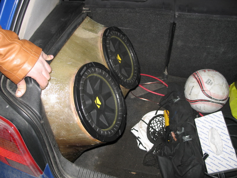

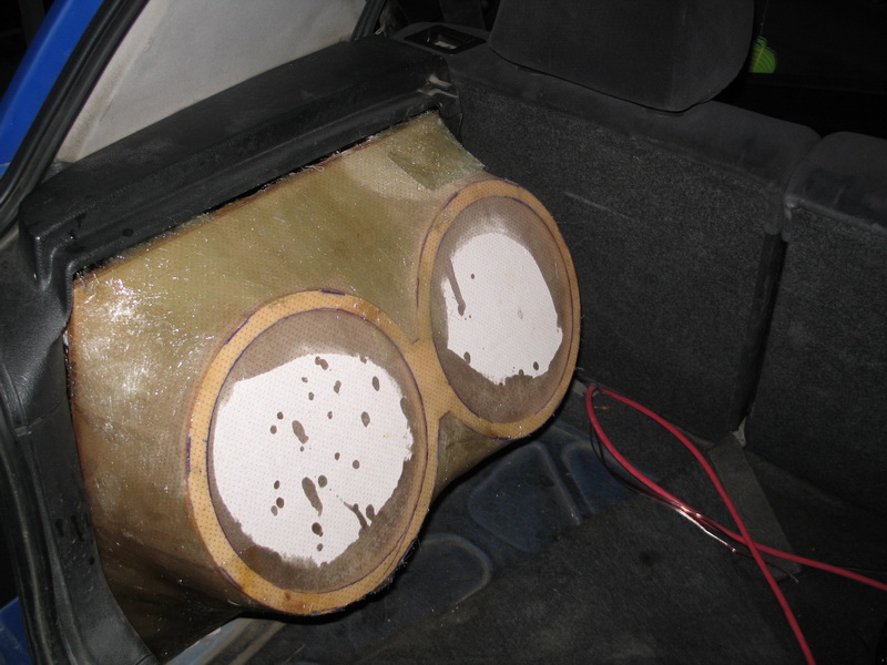

Готовлю весьма интересную установку. Авто - VW Golf 4. Что-то вроде пляжного SPL-а Хотя такие вещи как Dynaudio и оптика - это типа SQ :zor:
По апаратуре.
Голова Алпайн ???/ Что-то с двд с оптическим выходом. Пока думаем.
Акустика компоненты Dynaudio Esotec и Audiobahn ABC600V на всех дверях и на панеле двери багажника :lol:
5канальный цифровой театральный усилитель Alpine MRA-D550
моноусилитель Sony
2 сабвуфера Kicker 10дюймовые
Акустика уже установлена. панель багажника уже собрана самим хозяином авто. Он самоделкин ;)
предварительных фоток не было сделано к сожалению. В конце все сниму бирдефелик.
Коммутация почти готова. Начал делать стелс под сабвуферы в крыло багажника...

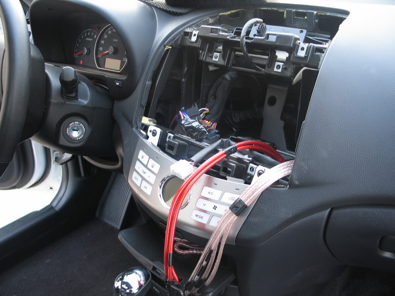

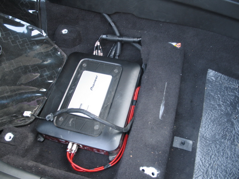

Установка в Hyundai Elantra.
Акустика Audiobahn уже была установлена и зашумлены все двери. На этом этапе прохожил всю проводку под 2 усилителя.
1канальный усилитель - олдскульный Pioneer 510M (мечта афтоша 2003-2004 годов).
4канальный усилитель - Pioneer 6400.
Следующий этап - сабы. Будет 2 12дюймовых саба в стелс-коробках в задних крыльях в багажнике. Скорее всего JBL.
Рулить всем этим будет тачскрин монитор , как говорят ангурты - Альпине! umoril:

RDA 550 как у тебя был что-ли ?
510 М - шикарен !!! Он должен стоять рядом с 944 и 305-мы сабами. Тролфейс.jpg

RDA 550 как у тебя был что-ли ? 510 М - шикарен !!! Он должен стоять рядом с 944 и 305-мы сабами. Тролфейс.jpgP.S. народ потянуло на SPL
Да, как у меня.
Если найдем нормальные 305 - можно поставить. 305 - это эфсане!
