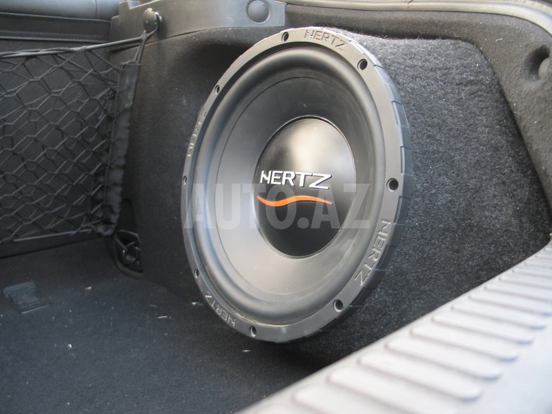

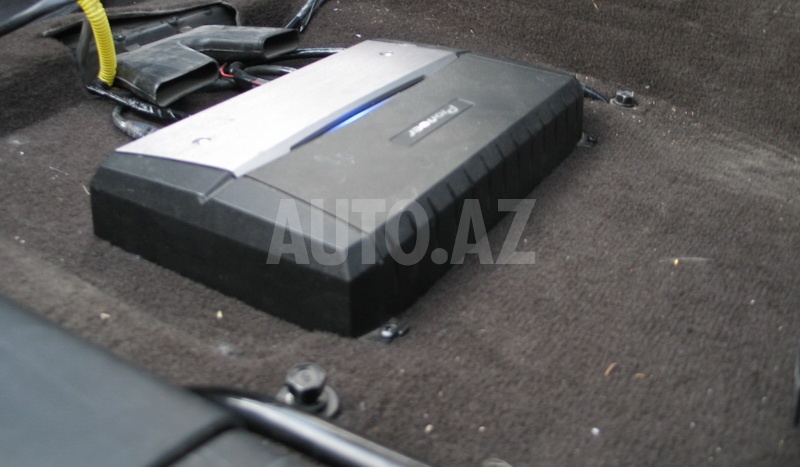

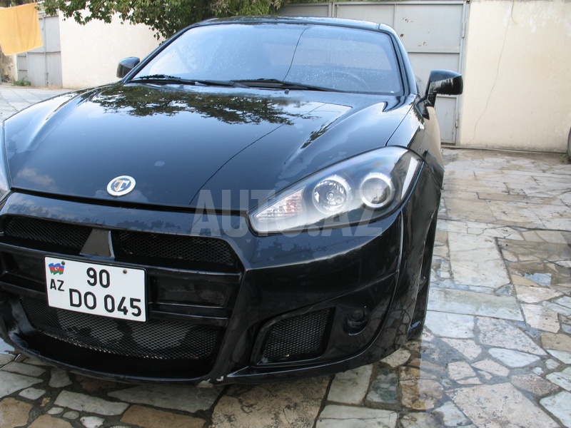

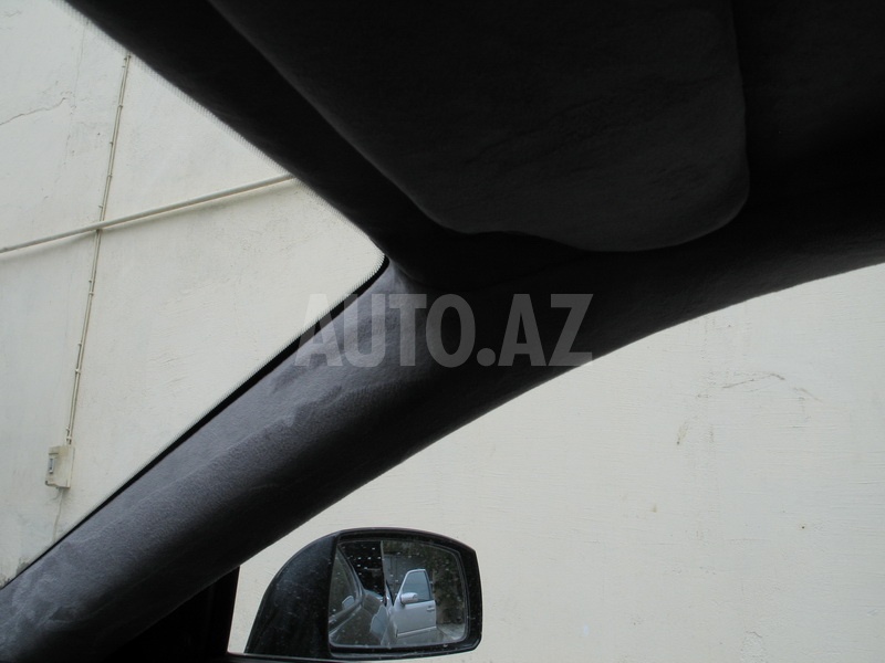

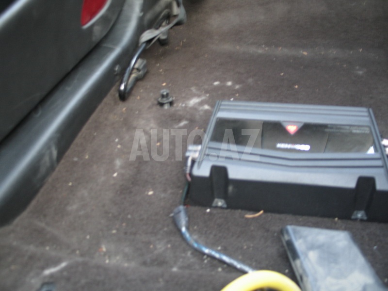

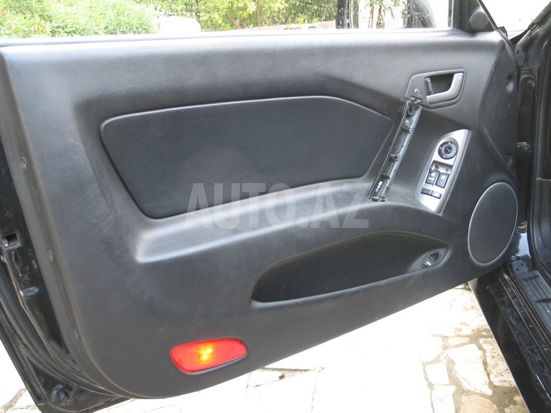

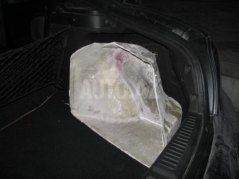

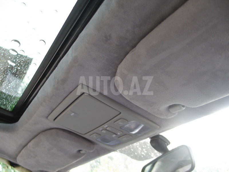

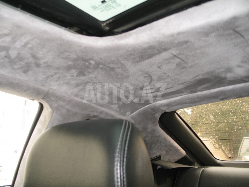

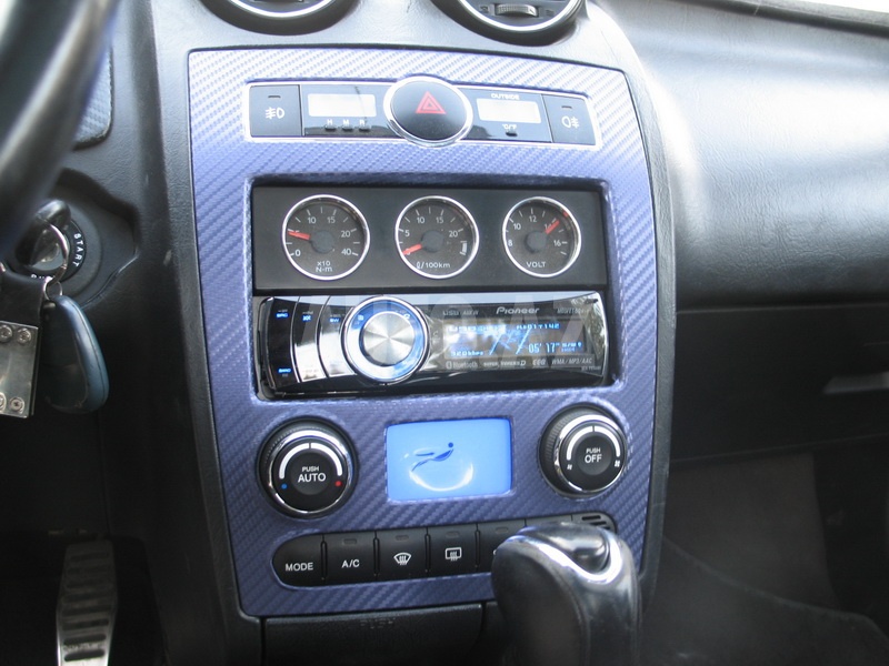

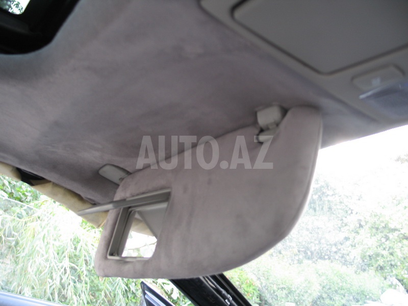

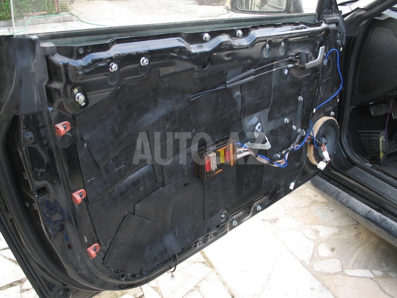

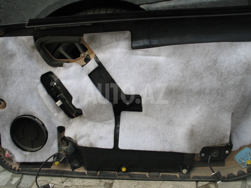

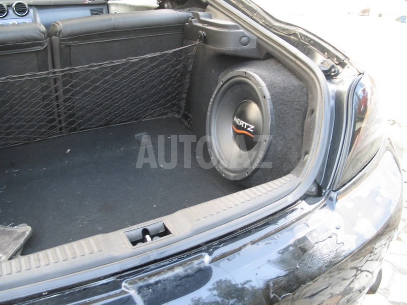

PIO-DEDE Опубликовано: 21 сентября 2011 Автор Опубликовано: 21 сентября 2011 (изменено) Установка в Hyundai Coupe аппаратура магнитола Pioneer 8250 фронт компонентный Hertz HSK165 тыл коаксиальный OEM сабвуфер Hertz ES300 усилитель 2канальный Keenwood KAC-1502S усилитель 1канальный Pioneer PRS-D1100M установка шумовиброизоляция двух дверей установка фронтальной акустики установка и коммутация 2ух усилителей изготовление корпуса стелс для сабвуфера в багажнике перетяжка потолка, стоек, козырьков алькантарой Изменено 21 сентября 2011 пользователем PIO-DEDE 6
MagerramoFF Опубликовано: 21 сентября 2011 Опубликовано: 21 сентября 2011 Оооо моя бывшвя красотка) Он приехал да ахыры) Не покрасил он бампера еще? 1 бассовик поставили? Рома там разве двери шумели?
PIO-DEDE Опубликовано: 21 сентября 2011 Автор Опубликовано: 21 сентября 2011 бюджет где то в порядке 600 700 азнвчера фуад с форума на ниве приезжал, я ему предложил нетиповую установку для нивы с фронтальной акустикой и сабвуферов в заднем крыле. как раз в этот бюджет вписывается.если интересно - приезжай, покажу, объясню.Потому что полка-молка, лаваш-тяндир мянник дейил.Если что-то делать, то на уровне.Оооо моя бывшвя красотка) Он приехал да ахыры) Не покрасил он бампера еще? 1 бассовик поставили?Рома там разве двери шумели?Обвес в пис гюне. там много работы.Пока один, думаю в ближайшее время закажет еще один в левое крыло.Дело не в шуме же, там мощные колонки стоят, чтобы они играли правильно надо шумить, а то это будет газан, а не дверь. 4
MagerramoFF Опубликовано: 21 сентября 2011 Опубликовано: 21 сентября 2011 вчера фуад с форума на ниве приезжал, я ему предложил нетиповую установку для нивы с фронтальной акустикой и сабвуферов в заднем крыле. как раз в этот бюджет вписывается.если интересно - приезжай, покажу, объясню.Потому что полка-молка, лаваш-тяндир мянник дейил.Если что-то делать, то на уровне.Обвес в пис гюне. там много работы.Пока один, думаю в ближайшее время закажет еще один в левое крыло.Дело не в шуме же, там мощные колонки стоят, чтобы они играли правильно надо шумить, а то это будет газан, а не дверь. Если поставить 2 то красиво будет ну и звук басса будет пипец.. Скажи ему пусть багажник тоже сделает обесшумку, страшные звуки оттуда идут//
PIO-DEDE Опубликовано: 21 сентября 2011 Автор Опубликовано: 21 сентября 2011 Если поставить 2 то красиво будет ну и звук басса будет пипец.. Скажи ему пусть багажник тоже сделает обесшумку, страшные звуки оттуда идут// Да, шикарно будет. Пока половину зашумили, хватает, для 2 сабов весь металл нужно будет делать. А самый страшный звук - это домкрат , его очень по-шираслански закрепили на заводе. 4
