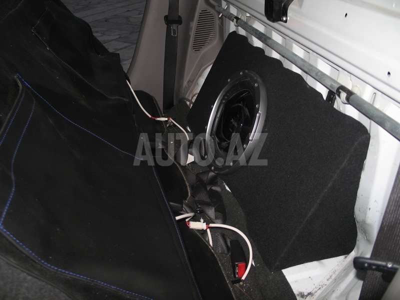

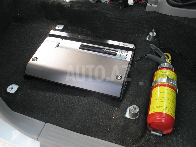

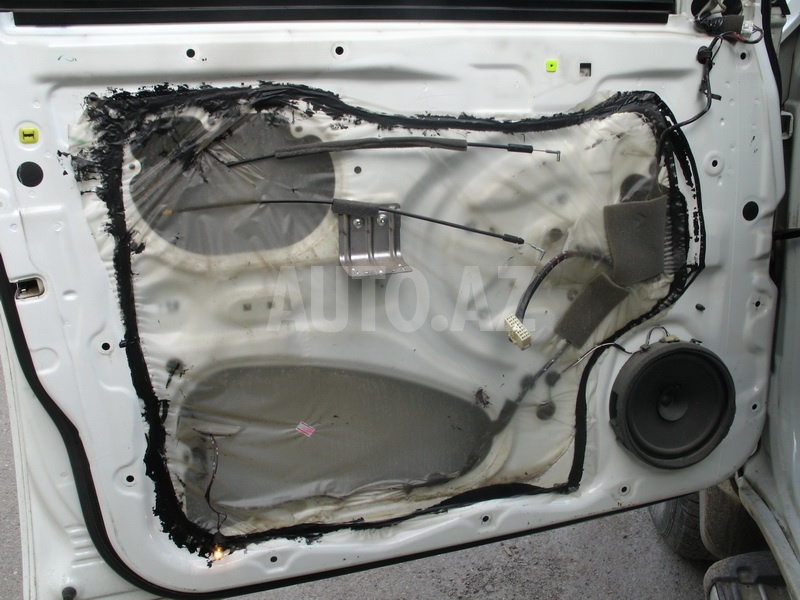

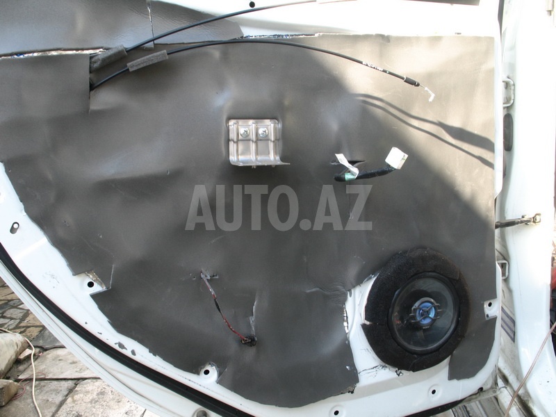

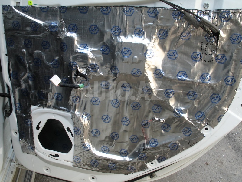

Установка в Mitsubishi L200
аппаратура
- монитор Sony XAV-W1
- усилитель 2канальный Sony XM-GTR2022
- усилитель 4канальный Sony XM-GTX6040
- фронтальная компонентная акустика Sony XS-GTX1621S
- тыловая коаксиальная акустика Sony F1737SE
- сабвуфер Sony XS-L10S
установка
- шумовиброизоляции 4 дверей (STP вибропласт М2 и сплен)
- фронтальной и тыловой акустики
- 2 усилителей под передние сидения и прокладка силовой/акустической проводки
- сабвуфера в стелс-корпусе за задним сидением по форме штампа кузова
- камеры заднего вида
- раздельного подогрева всех 4ех сидений
- 4ех фарную "люстры" на крышу
- подключение мониторов в подголовниках по 2зональной схеме
post-4549-0-35083000-1321201820_thumb.jp

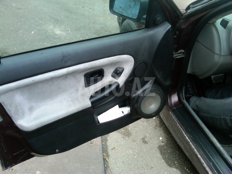

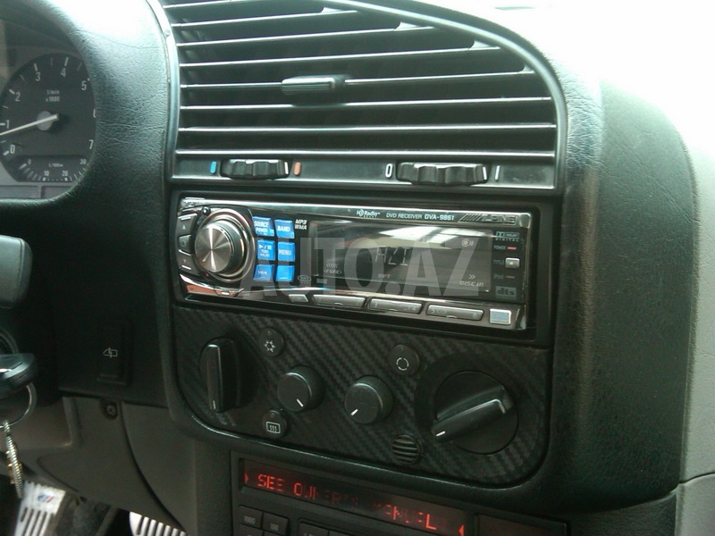

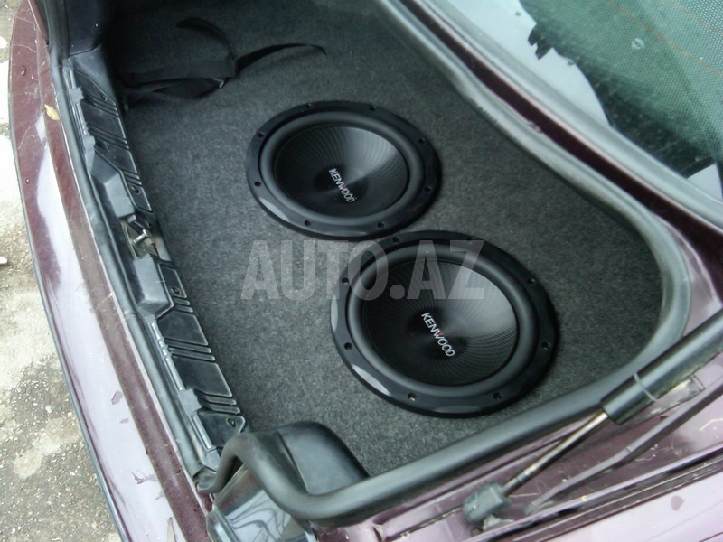

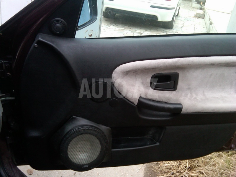

Установка в BMW E36 325i
аппаратура
магнитола - Alpine DVA-9861 + Ipod Mini
фронтальная компонентная акустика - мидбасы Infiniti Reference 6010, пищалки Hertz HT25
тыловая коаксиальная акустика - Prology 6x9
сабвуферы - Kenwood KFC-W3013
усилитель 4канальный - Sony GTX6040
усилитель 1канальный - Pioneer GM-D510M
установка
изготовление подиумов для фронтальной акустики
шумовиброизоляция передних дверей, крышки багажника, пола багажника
коммутация 2ух усилителей
изготовление корпуса-стелс под 2 сабвуфера в нишу запасного колеса
осталось сделать подиум для усилителей и ждем защитные сетки для сабов :)

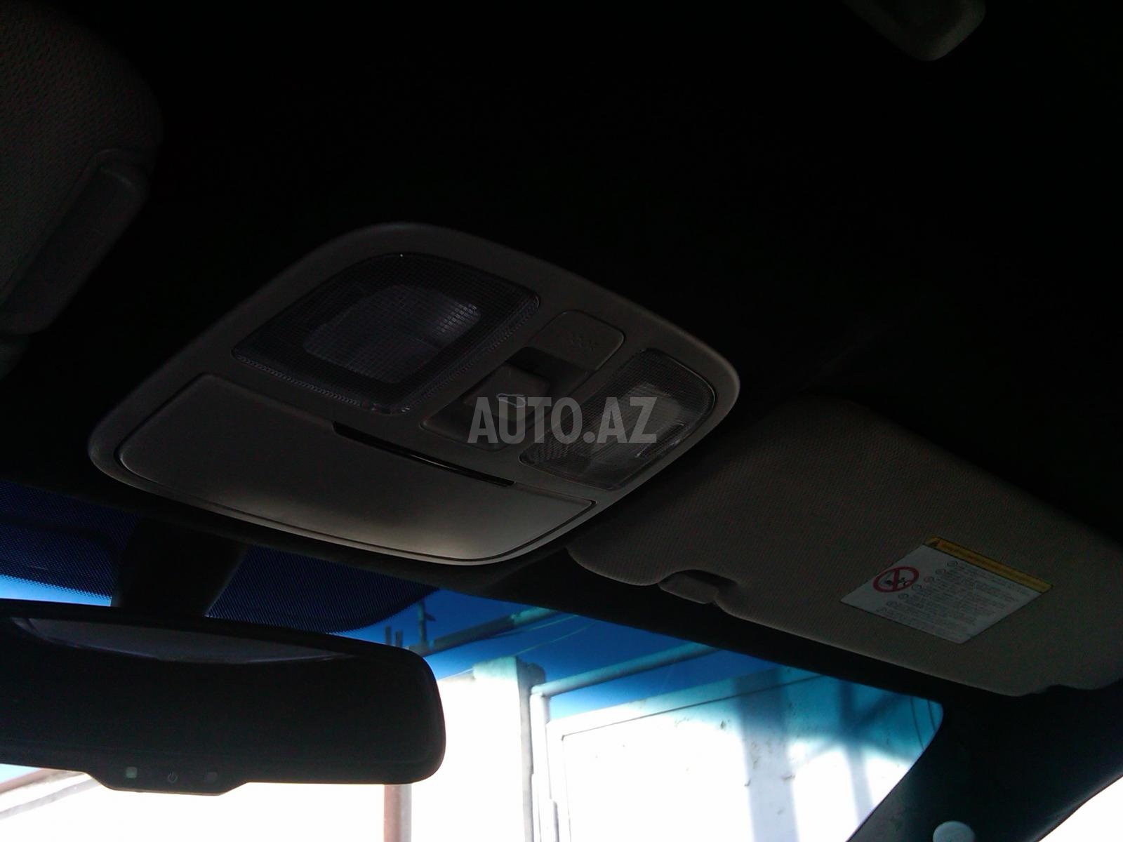

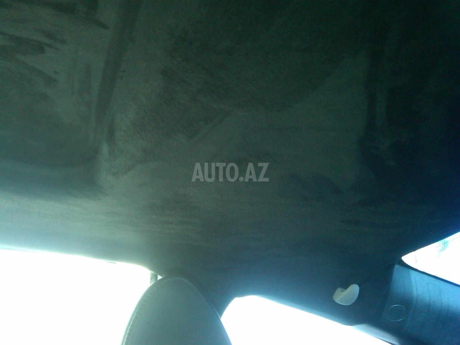

Обтяжка потолка и стоек алькантарой Genesis Coupe нашего форумчанина Мику.

Опубликовано:
Сколько если не секрет, а почему козырки не покрасили? :)
Опубликовано:
Ром,когда уже?
Завтро пятница.Успеешь закончить?
Опубликовано:
120 манат. Козырьки в бюджет не входило.
За козырьки 30 манат дополнительно. Кстати они не красятся, а перешиваются в алькантару.
