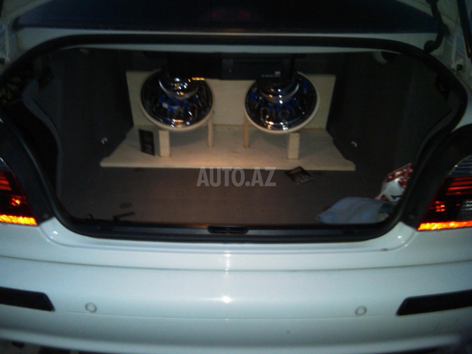

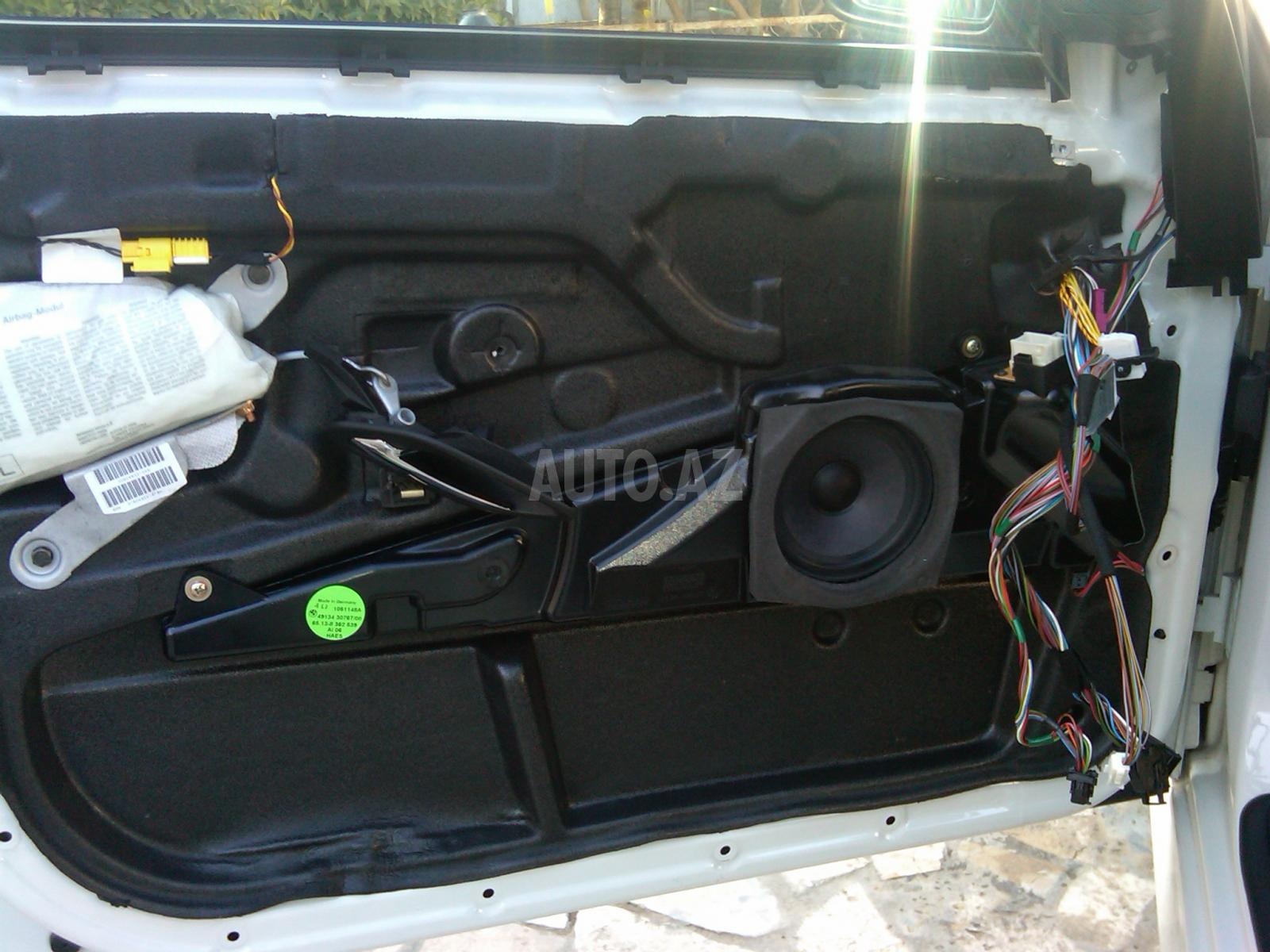

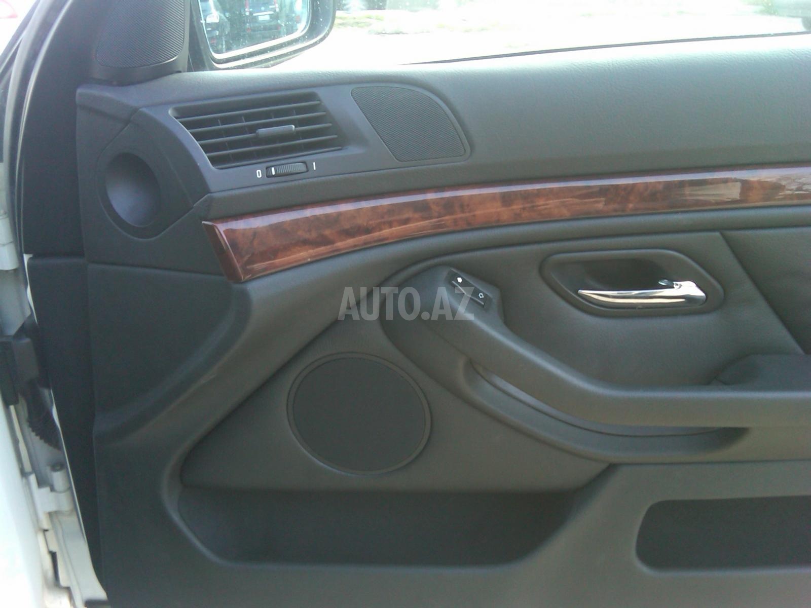

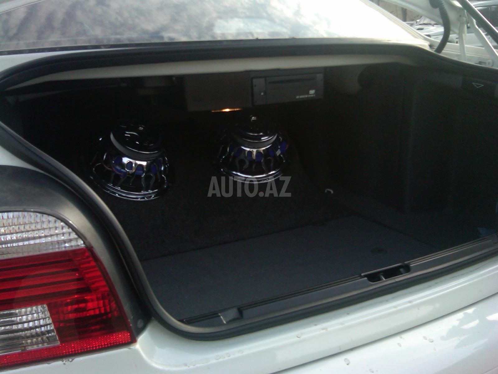

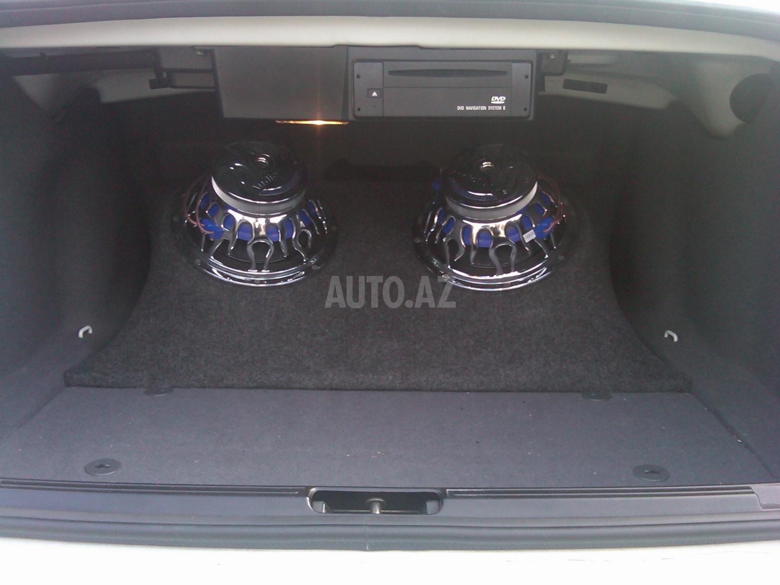

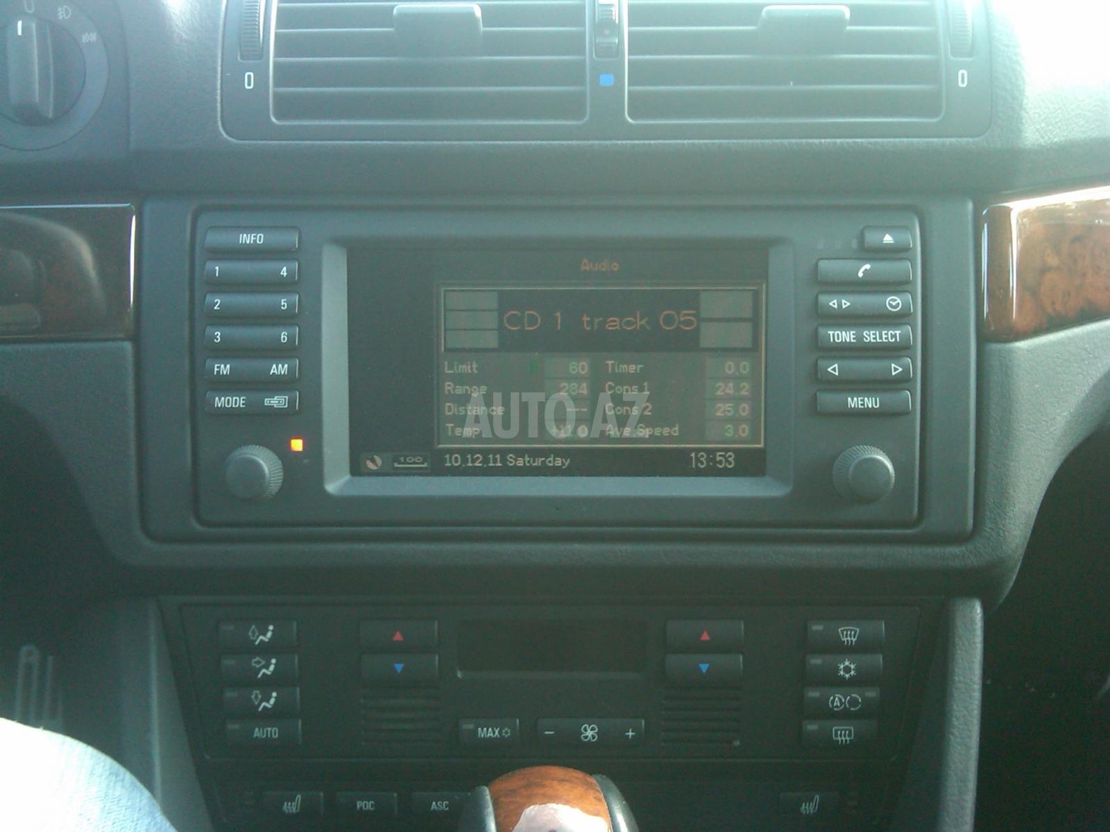

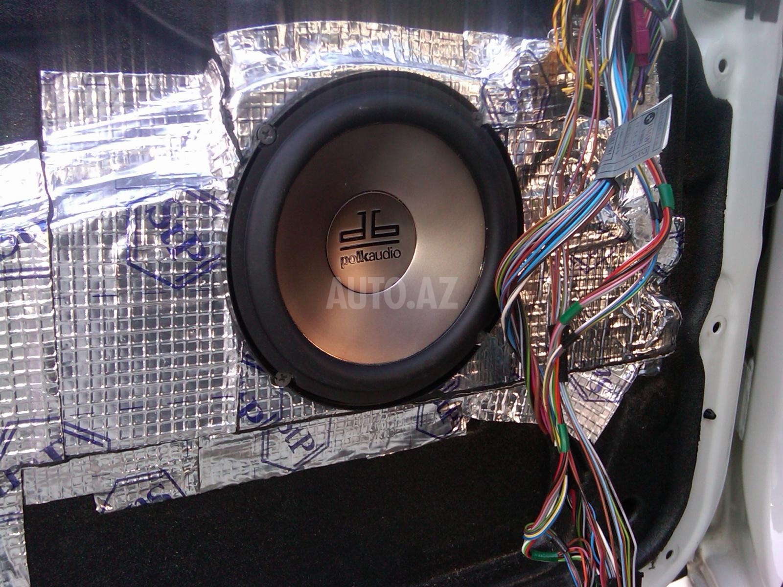

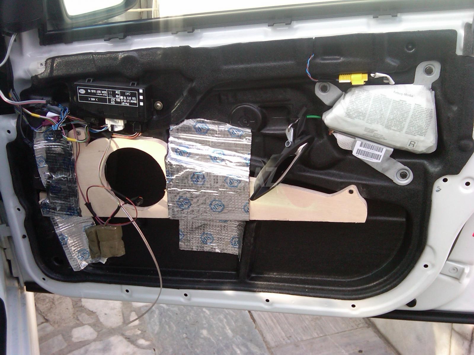

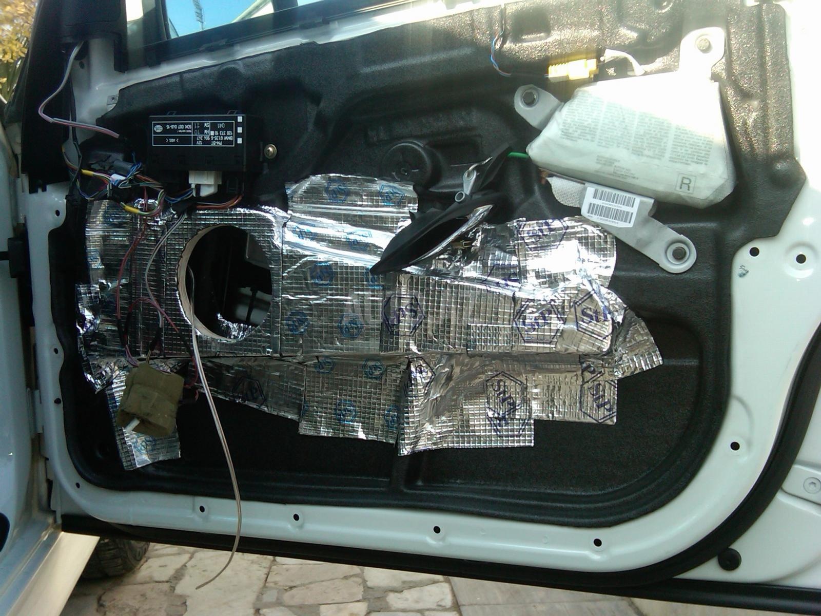

Установка в BMW E39 530i
аппаратура
головное устройство Alpine OEM
фронтальнальная акустика Polk Audio DB6501
тыловая акустика Nokia OEM
сабвуферы Audiobahn AW1501J
усилитель 2канальный Pioneer GM-3500T
усилитель 1канальный Pioneer GM-D510M
установка
шумовиброизоляция передних дверей
установка фронтальной акустики на кастом переходники по форме штатных динамиков
изготовление корпуса сабвуферов из стеклопластика
установка 2 усилителей и интегрирование их в штатную систему

И как звучит это всё на оем? есть ли возможность послушать это авто?
Опубликовано:
Блин вот это всё и на ОЕМ? (((
А что делать? :)
Отлично. Машина уже уехала в гараже неделю стояла. :)

Ром, если не сложно дай мне знать в следуюший раз кода такого рода машина будет, или же с 2-мя сабами)
а эти сабы чем от герцовских отличаются? или от 309 пионера? понимаю звучанием) но по детальнее.
Изменено пользователем AVTOSUREN
Опубликовано:
Ок.
Это басовики как у Хамелеона. Их плюс в глубоком басе, минимальных искажениях и всяких призвуках которыми грешат басовики с пластиковым дифузором.
У Герца такая же мягкость, но Аудибаны лучше играют на репе и на дабстепе, а Герцы хорошо играют на электронной музыке музыке. У Герца глубоких низов нет.
аппаратура
оригинальная установка..странно что тыл остался сток,да ресивер тоже..что касается аудиобанчиков, твой совет ? :)
Опубликовано: (изменено)
спите да вы. я его 2 месяца продавал :)
а его резона не было ковырять, на бехе такая полка, что там ничего особенного не поставишь, если полку не резать. я не знаю такого владельца бмв, который откажется от заводского широкого монитора.
аудибанчики - однозначно. за эти бабки это оптимальный вариант. ну и вид!

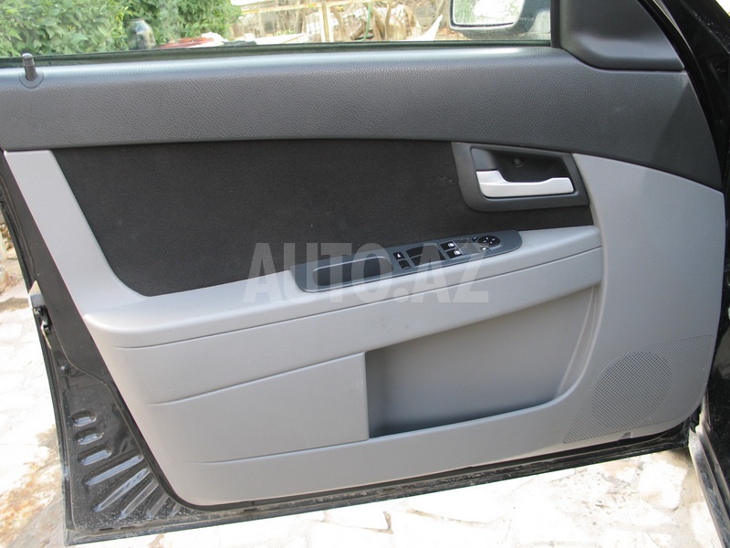

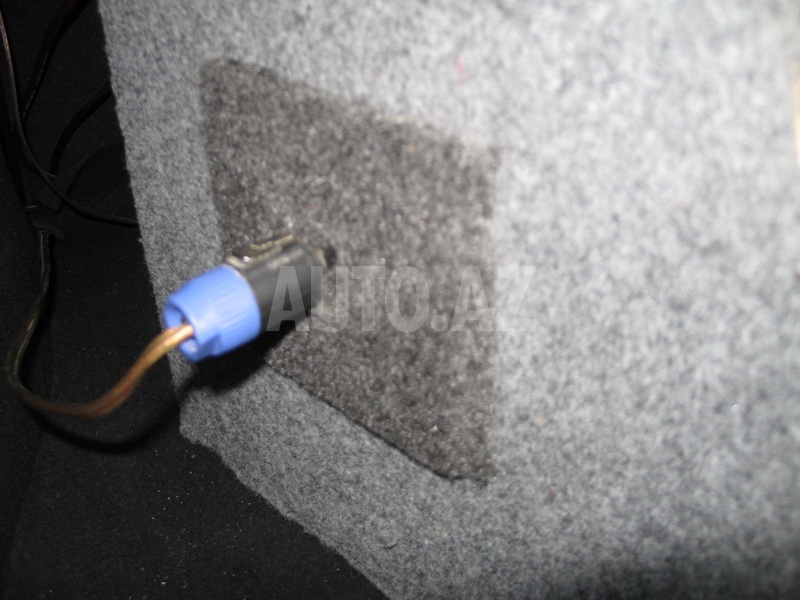

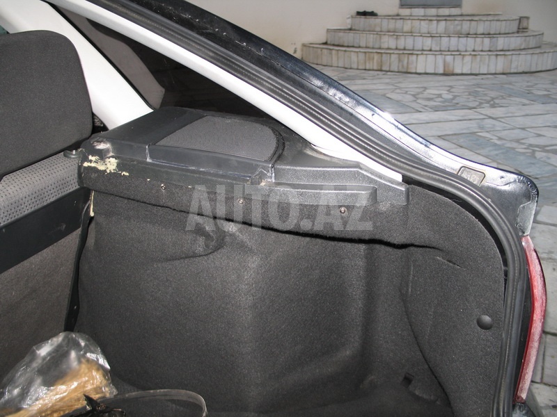

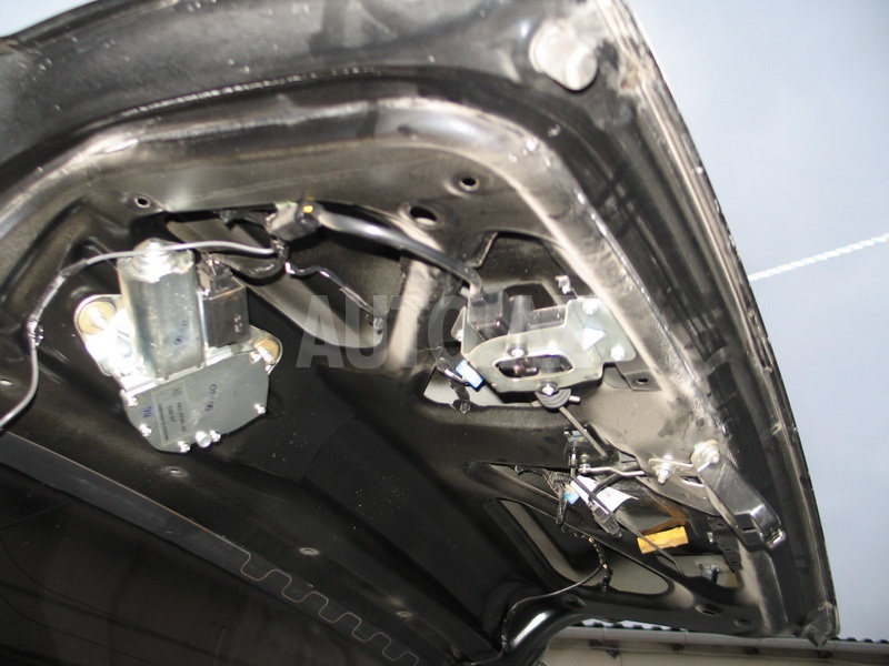

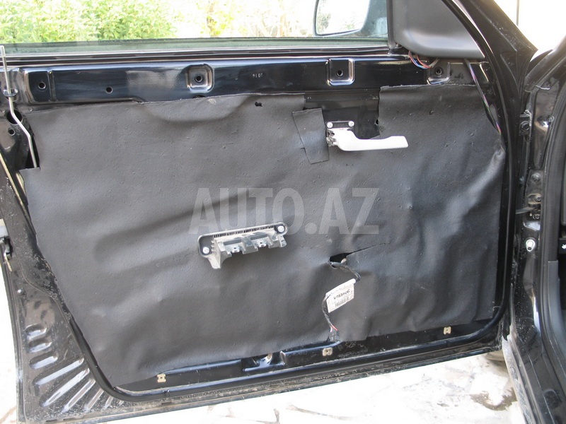

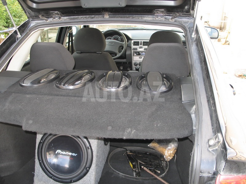

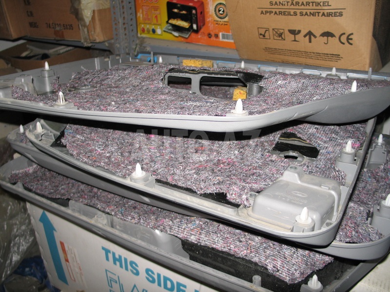

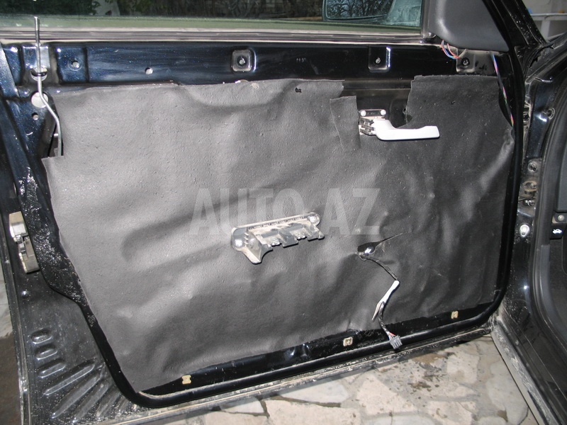

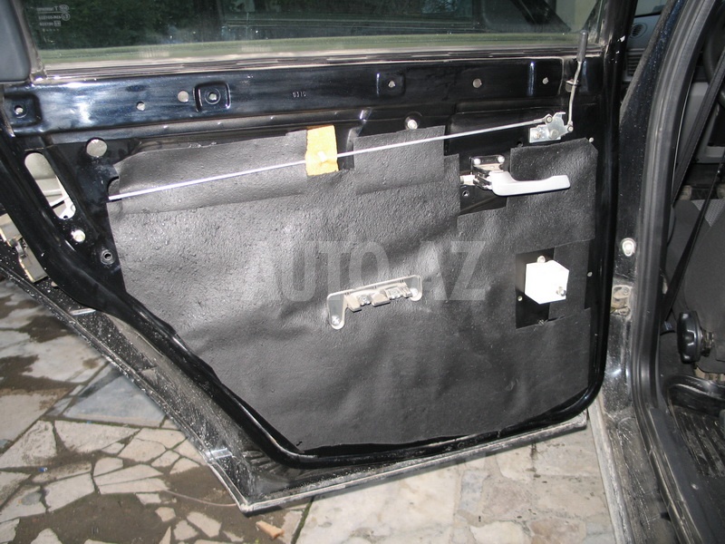

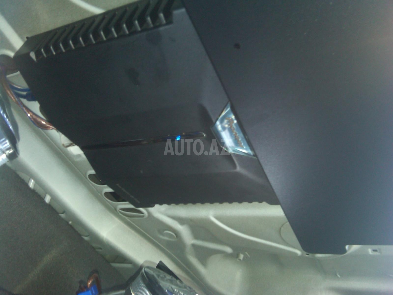

Работа над Lada Priora нашего форумчанина PcTec :)
шумовиброизоляция 4ех дверей, двери багажника и полки.
установка сабвуфера Pioneer 309 и доработка проводки усилителя и магнитолы

Спасибо,Брат.
Со звука все офигивают:)Хоть там и слабый усилок,но главное ведь не размер,а умение:)
  • Yeri var! 1
Опубликовано:
Не за что, Руслан. Приятно было иметь с тобой дело.
Слабые бывают монтаж, провода и контакты)))
