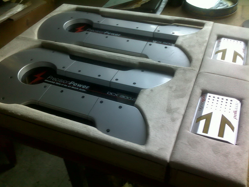

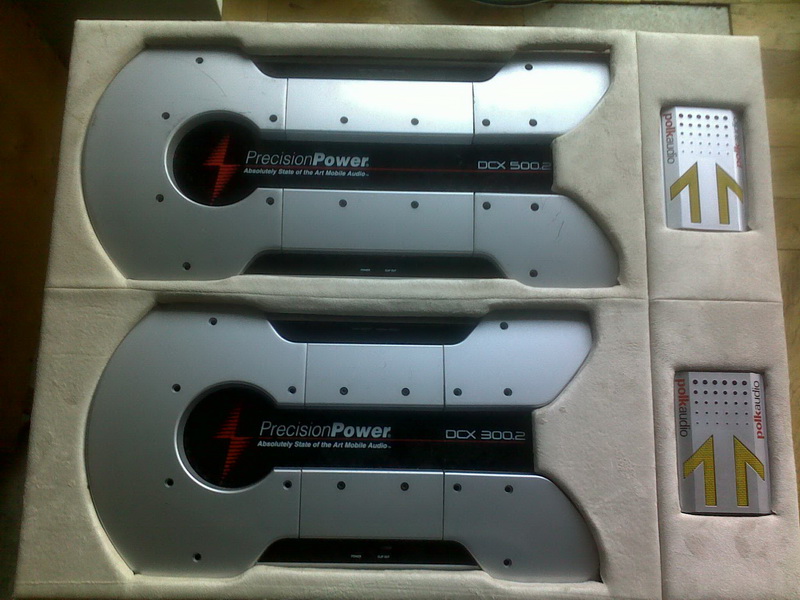

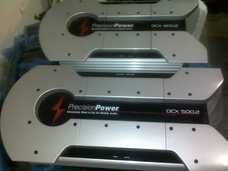

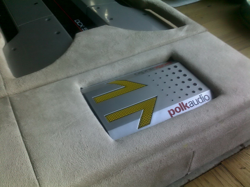

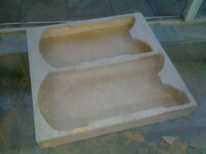

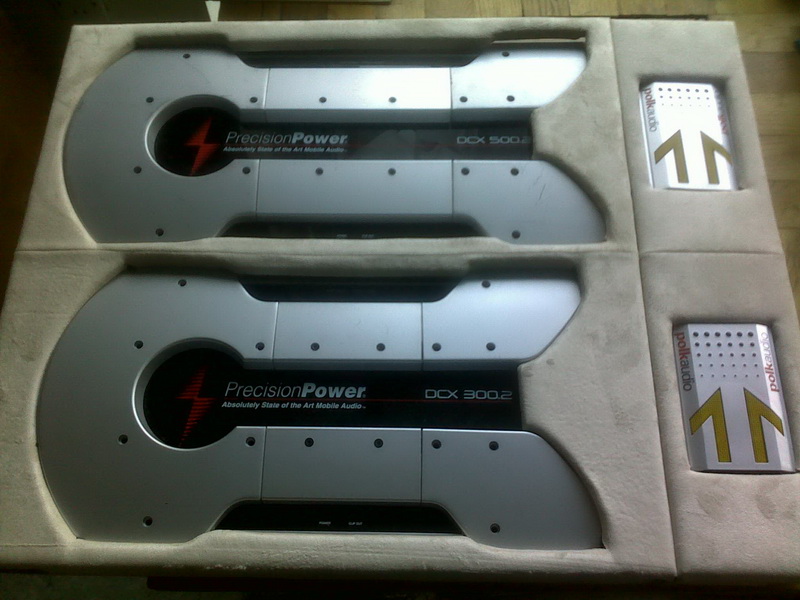

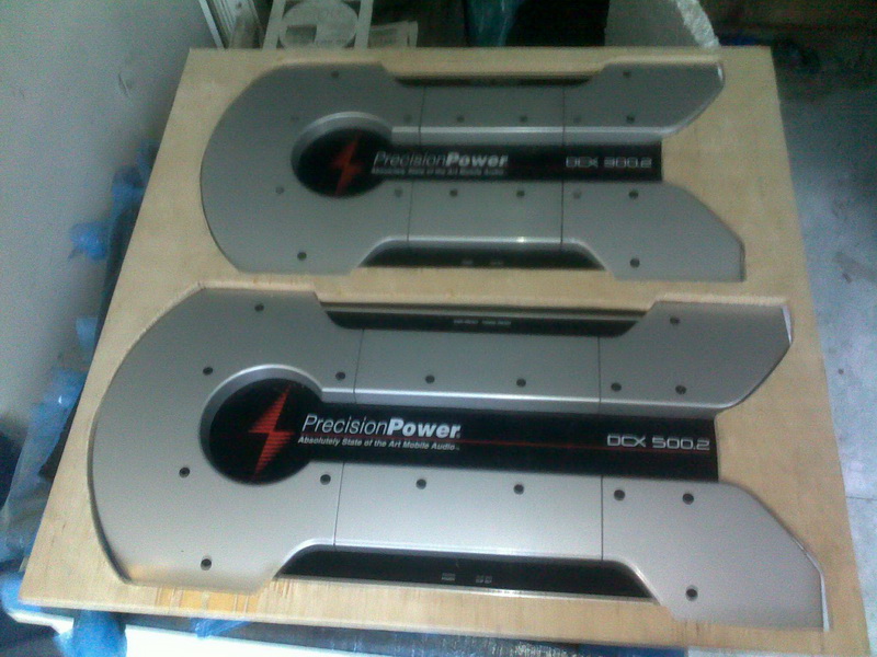

Усилители Precision Power DCX300.2 и DCX500.2. Кроссоверы Polk Audio MOMO series.
На X-trail юзера Ayaz83 с соседнего форума
Опубликовано:
от такого гуту они не перегреваюца Рома ?
Опубликовано:
Рома, что за материал обтяжки?? есть щас такой у тя???
именно данного цвета
Опубликовано:
он серый гага
Опубликовано:
есть такой кремовый как на фотке и светло-бежевый. зырт бежевого нет.

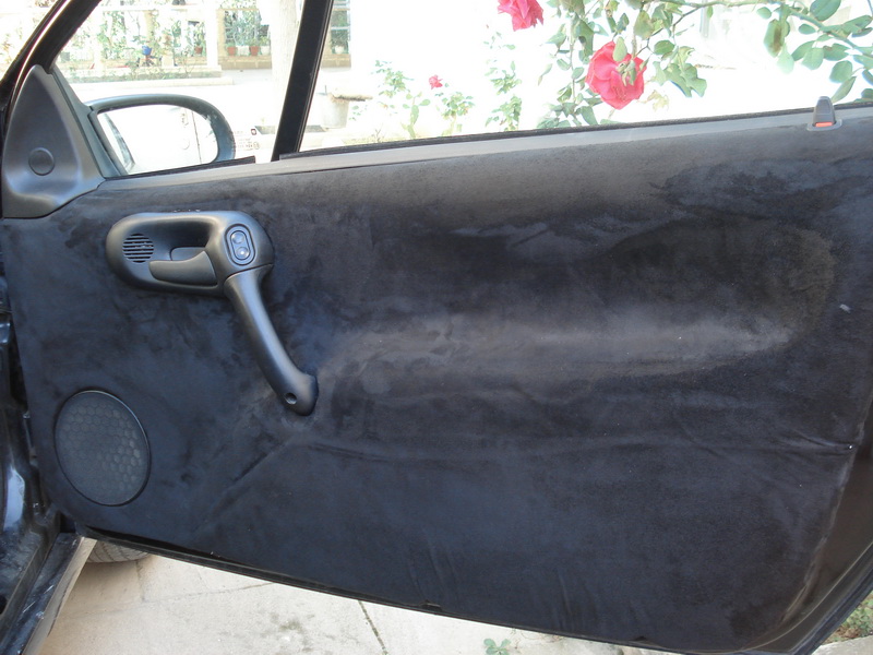

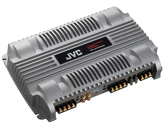

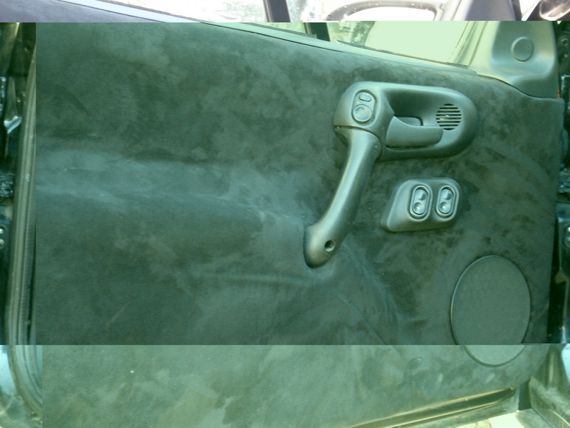

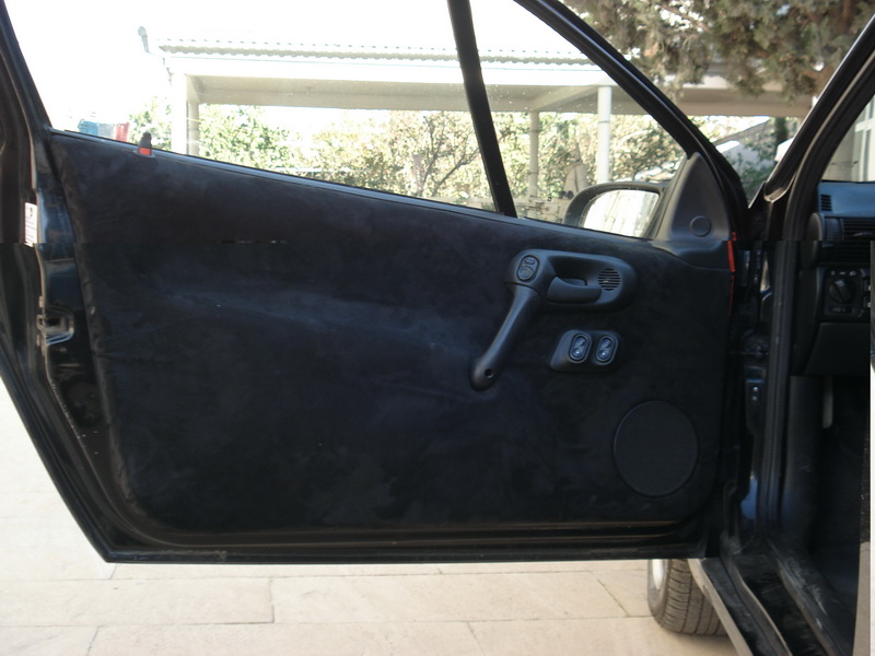

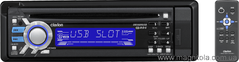

Закончилась установка в Опель Тигру Сабира (ELF)
апаратура
магнитола Clarion DB566USB
фронт Pioneer TS-D1302c
усилитель JVC KS-AX3500
сабвуфер Audiobahn 12"
установка
- шумовиброизолированы передние двери
- обивки обтянуты алькантарой
- установлены 13ые компоненты на внутренних подиумах
- усилитель установлен под пассажирских сидением
- сабвуфер в багажнике на 20 литров ЗЯ подключен на 4канальный усилитель мостом

Рома,а во сколько обойдётся поменять ткань,которая у меня на дверях,на алькантару,ну или что-нибудь нестирающееся)

я так понял, что ты имеешь ввиду тканевую вставку в центре двери. 1 дверь - 25 манат. 4 двери 90 манат.
Это будет заменитель алькантары, текстиль. очень мощный материал.

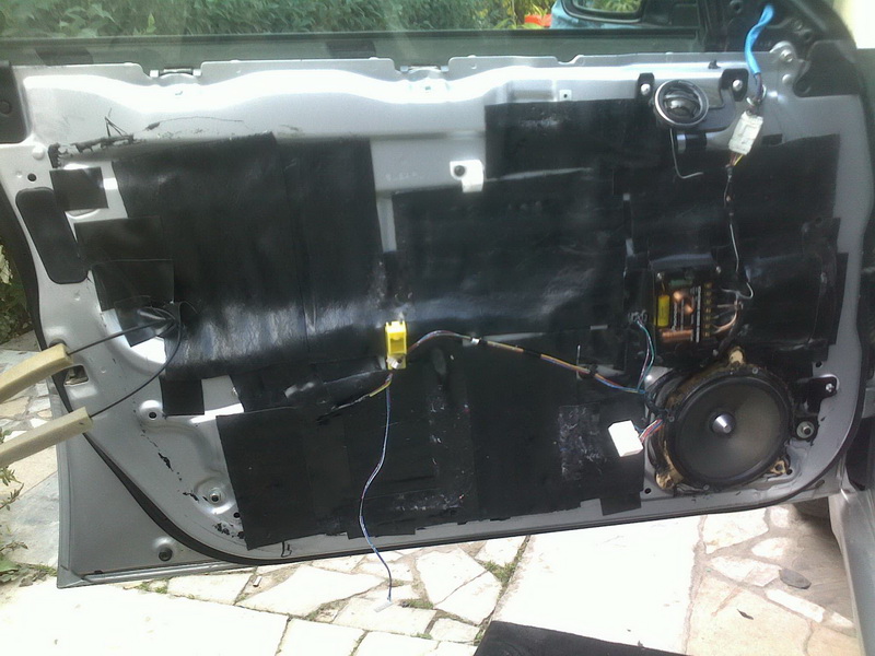

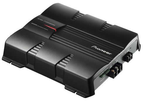

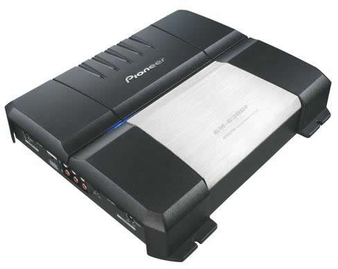

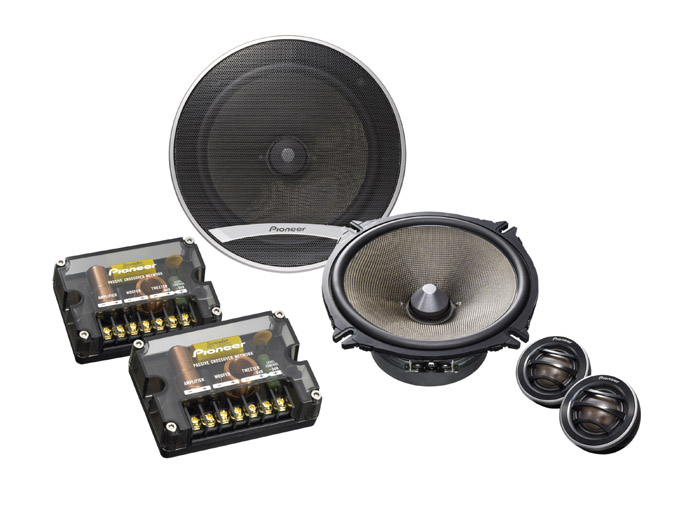

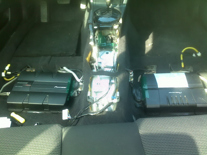

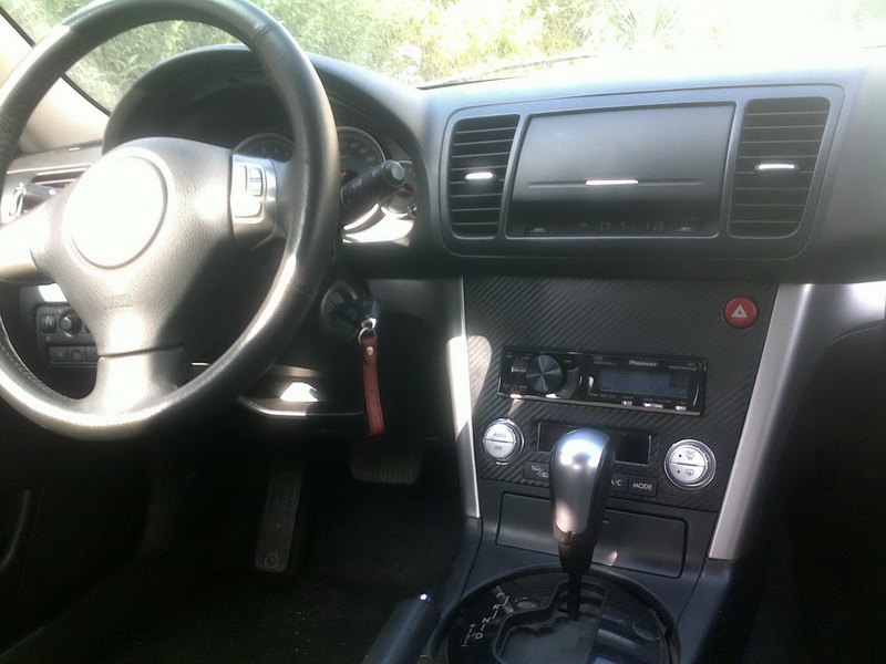

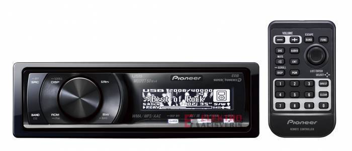

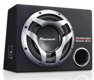

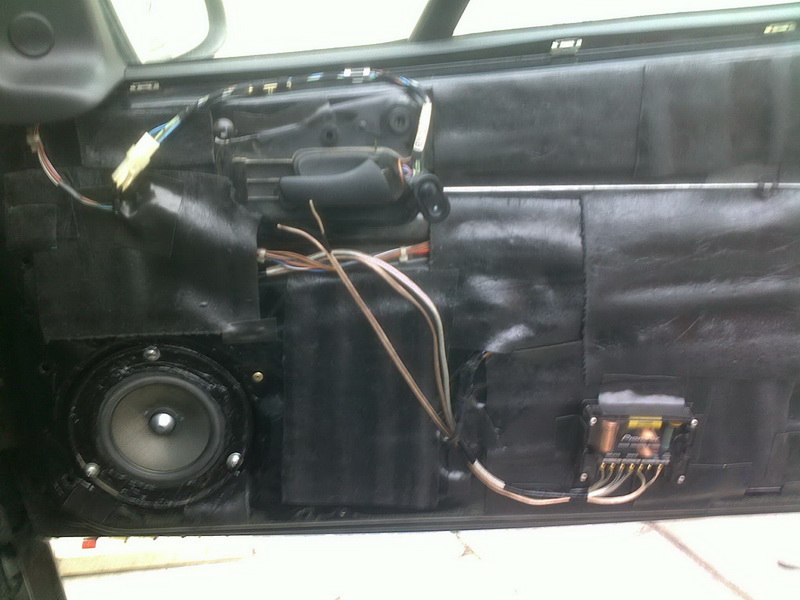

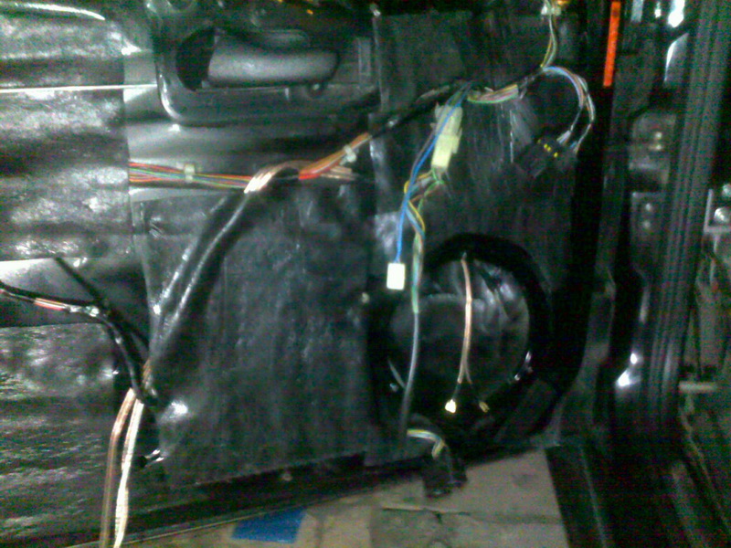

Закончилась установка в Субару Легаси юзера Urchin Mike с соседнего форума.
- магнитола - Pioneer DEH-7150UB
- фронт компонентный - Pioneer TS-E170Ci
- тыл компонентный - Pioneer TS-E170Ci
- усилитель 4канальный - Pioneer GM-6300F
- усилитель 1канальный - Pioneer GM-7200M
- сабвуфер - Pioneer TS-WX303
- тюльпаны Phillips
установка
- шумовиброизоляция 4 дверей, полки, заднего дивана, багажника
- установка компонентной акустики в двери на внутренних подиумах
- установка усилиетелей под передние сидения
- прокладка проводки по правилам EMMA (клеммы, гофра, термоусадка, общий и раздельные предохранители)
- переделка панели стоковой магнитолы под 1дин.
Сабвуфер как и мидбасовые динамики сыграли прекрасно, как я и ожидал. Пищалки - нет, как я тоже ожидал. Все таки ждать чуда от 100-110 манатного комплекта не стоит. Но кладя руку на сердце мидбас и кросс весьма и весьма высокого качества. В планах осталась смена пищалок. Я посоветовал Vifa, те что датские хай-энд, те что выпускают домашку Пирлес Не дорого стоят, а играют будь здоров!
Процесс так увлек, что самые вкусные моменты, что толком и не фоткал
В конце дверь заново разобрал, чтобы запечатлеть на память))
