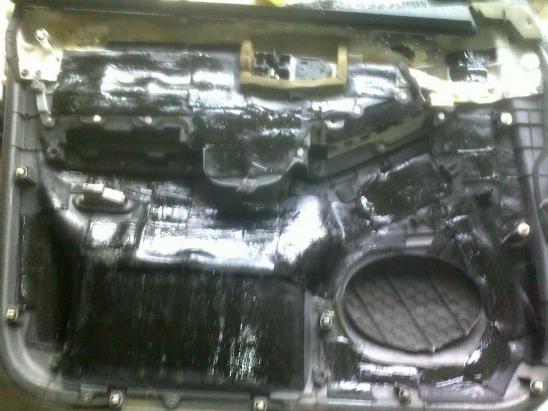

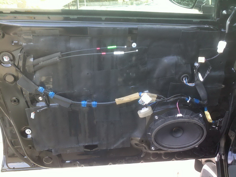

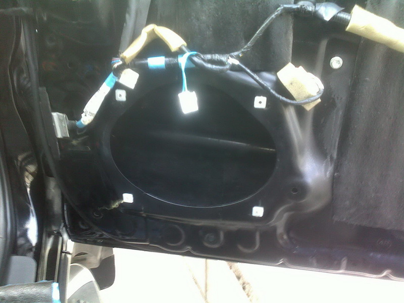

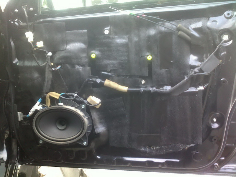

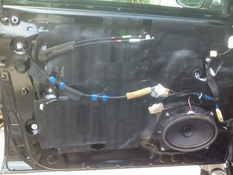

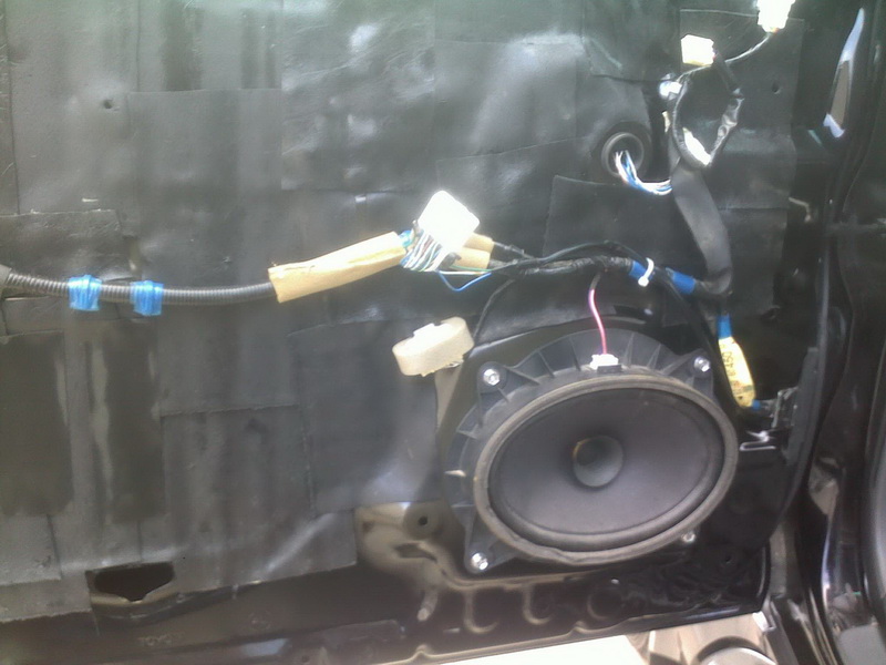

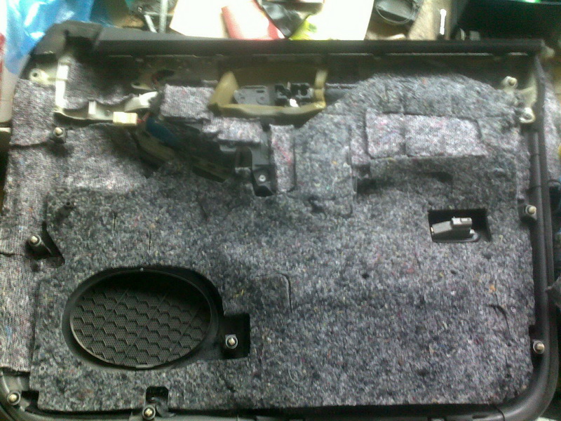

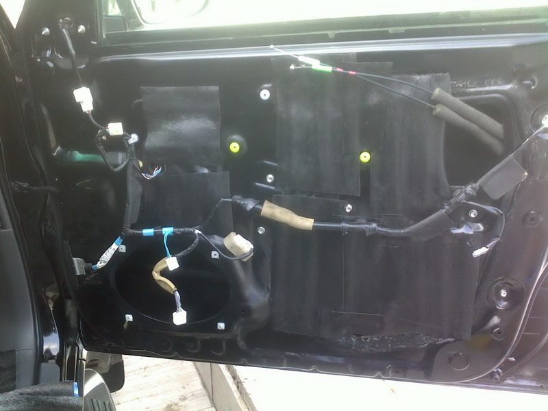

PIO-DEDE Опубликовано: 29 ноября 2010 Автор Опубликовано: 29 ноября 2010 Шумовиброизоляция передних дверей Toyota Prado друга нашего форумчанина VO-663
Phobia Опубликовано: 29 ноября 2010 Опубликовано: 29 ноября 2010 Прадо милли автомобиль да )) У него даже акустика в дверях милли формата )))

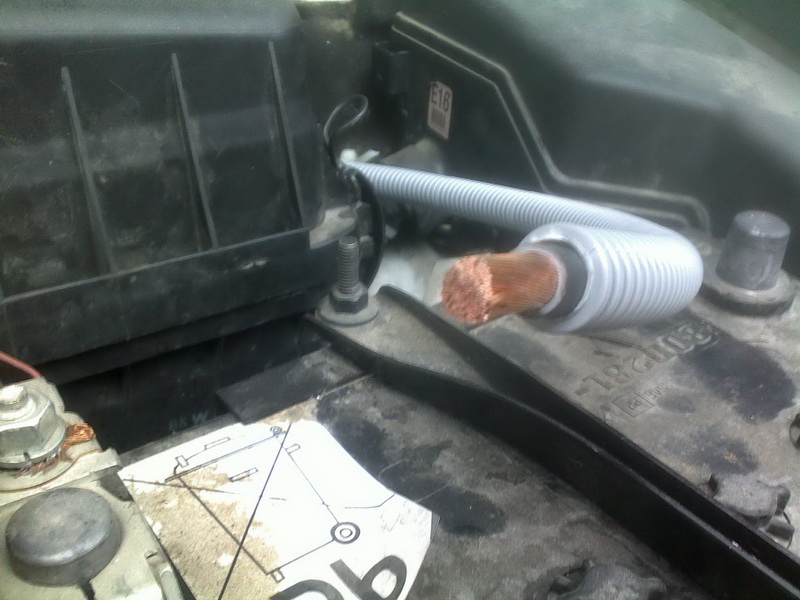

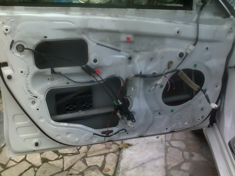

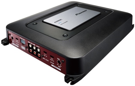

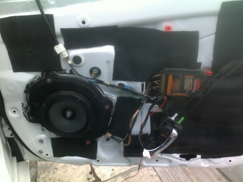

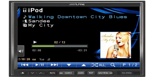

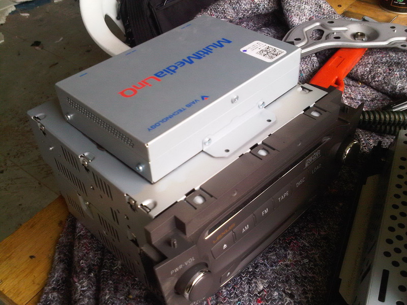

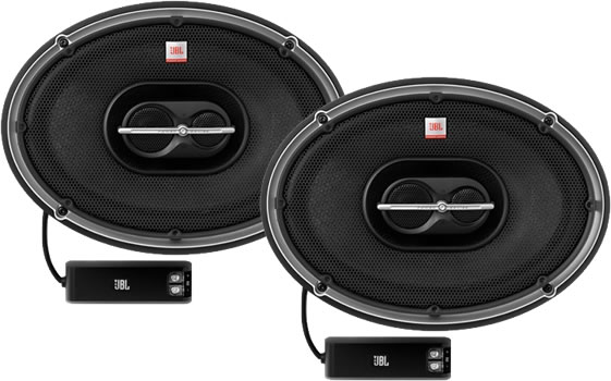

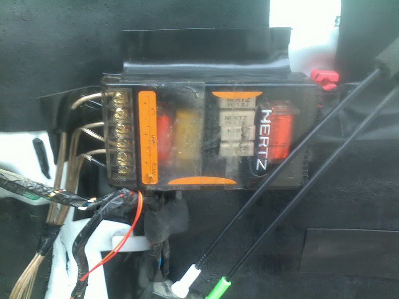

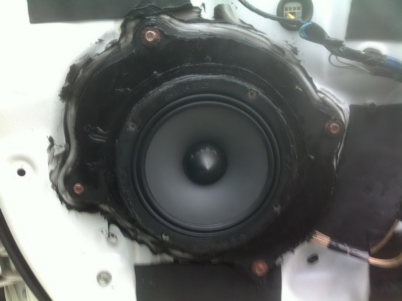

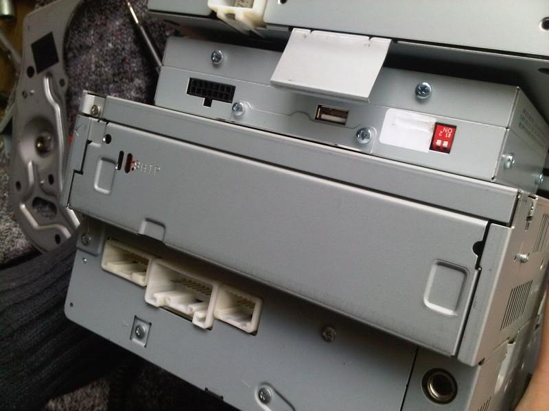

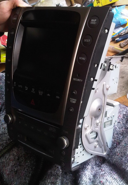

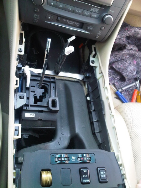

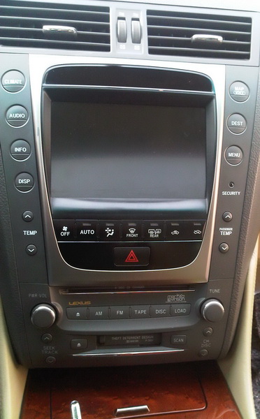

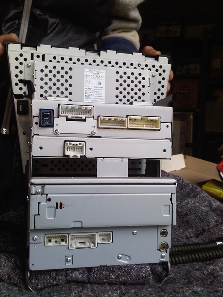

PIO-DEDE Опубликовано: 29 ноября 2010 Автор Опубликовано: 29 ноября 2010 (изменено) Уcтановка модуля USB/Ipod/Hard Drive для штатного интерфейса навигации Lexus GS300 юзера с соседнего форума Теперь штатная навигация умеет все как на моделях 2009-2010 года Замечу, что в отличии от многих других подобных модулей - ни одна функция не утрачивается. Обычно, модуль замещает функции СД-чейнджера и он становится неактивным. А с этим - система видит его как дополнительный девайс. ----------------------------------------------------------------------------------------------------------------------------------------- Установка звука на Toyota Camry юзера с соседнего форума Фоток, к сожалению, практически нет. Вылетело из головы. список девайсов навигация - Alpine INA-W900 фронт компонентный - Hertz HSK165 тыл коаксиальный - JBL P963 сабвуфер - JBL в стоковом цилиндре усилитель 4канальный - Pioneer GM-6400F усильтель одноканальный - JVC KS-AR7001 список работ установка 2дин навигации на передной рамке стокового типоразмера. установка фронтальной акустики на подиумах-адаптерах со стокового 7х10 на 6.5. установка тыловой акустики на подиумах-адаптерах со стового 7х10 на 6х9. прокладка силовой (35кв мм/ 2Gauge) и акустической проводки. шумовиброизоляция передних дверей. шумовиброизоляция полки и обшивки. установка 2 усилителей в багажнике. Изменено 29 ноября 2010 пользователем PIO-DEDE
10-VO-663 Опубликовано: 30 ноября 2010 Опубликовано: 30 ноября 2010 Кстати о PRADO Рома. Он не просто доволен а очень. Все четко качественно и быстро. Халал олсун!
PIO-DEDE Опубликовано: 30 ноября 2010 Автор Опубликовано: 30 ноября 2010 Спасибо, бро. Всегда приятно, когда клиенты приводят клиентов и эти клиенты остаются довольны.
