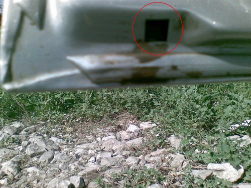

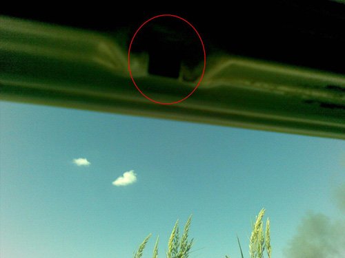

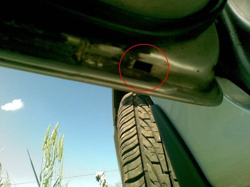

PIO-DEDE Опубликовано: 24 декабря 2010 Автор Опубликовано: 24 декабря 2010 как от стп может гнить дверь рома? Очень просто. Заглушить сливные и вентиляционные отверстия, налепить материал в тех местах, где будет непосредственный контакт с водой, мешая воде стекать вниз. Вот допустим пол.На своей 06 я сажал сырую резину не на клей а на мастику.там не думаю что будет гнить.На что сажаешь ты резину?тутахки если между металом и материалом останется свободное пространство в которое может попасть вода то там будет гнить полюбому если резина посаженна на клей...а если на мастику ничего не будет.Так? от мастики, бензина и т.д. резина высыхает и теряет свои свойства. клей нейтрален к резине. клеем пропитывается весь наклеиваемый кусок... если есть свободное простанство гнить будет по-любому - пофиг это клей, мастика, стп или сперма. Все эти методы с мастиками и бензином придуманы только ради одного - экономия. Мастика большое ведро стоит 5 манат. А клей специальный для этих работ 800 гр - 4-5 манат. Чувствуешь разницу?
vegas Опубликовано: 26 декабря 2010 Опубликовано: 26 декабря 2010 РОма, где в двери находится сливное отверстие?? чего-то я такого не замечал
PIO-DEDE Опубликовано: 26 декабря 2010 Автор Опубликовано: 26 декабря 2010 РОма, где в двери находится сливное отверстие?? чего-то я такого не замечал Посмотри нижнюю кромку двери. Там есть такое... Это для того, чтобы не было бассейна в двери.
Turbo_RS Опубликовано: 26 декабря 2010 Опубликовано: 26 декабря 2010 Рома по ходу не на всех тачках это отверстие имеетса.пол часа возилса под дверью своей тачки не нашел, в итоге разобрал обшивку. в нутри двери тоже не нашлось характерное отверстие.может не на всех тачках имеетса ЭТО?
PIO-DEDE Опубликовано: 26 декабря 2010 Автор Опубликовано: 26 декабря 2010 Азад, в в140 нет этих отверстий. У пахана в140. У него резиновые уплотнители окон были в плохом состоянии и он не менял. Ахырда все закончилось тем, что обивки сгнили нафиг. На Е34 БМВ тоже нет. В основном на старых машинах не бывает, но некоторые производители их делали.
Turbo_RS Опубликовано: 26 декабря 2010 Опубликовано: 26 декабря 2010 Азад, в в140 нет этих отверстий. У пахана в140. У него резиновые уплотнители окон были в плохом состоянии и он не менял. Ахырда все закончилось тем, что обивки сгнили нафиг. На Е34 БМВ тоже нет. В основном на старых машинах не бывает, но некоторые производители их делали.и получаетса , если вовремя не спохватитса метал может сгнить? пипец.
PIO-DEDE Опубликовано: 26 декабря 2010 Автор Опубликовано: 26 декабря 2010 Вполне. Я еще вовремя спохватился. Стеклоподъемник у него плохо работал. Разобрал дверь, а обивка не обивка, а просто мочалка, вся в воде и плесени. Пришлось на ёлюхане покупать замену.
