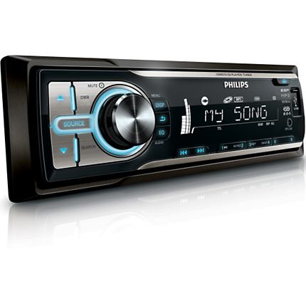

Мири Опубликовано: 4 марта 2010 Опубликовано: 4 марта 2010 (изменено) Ребята вчера установил мафон в машину philips cem210,настраиваю всё радиостанции, запоминает, эквалайзер, короче всё! вытаскиваю ключ с зомка, после стовляю все настройки теряються, из-за чего так?! что может быть? P.S. А если нажать рестарт, то поможет, как думаете? Возник ещё один вопрос, по другой части! хочу помыть моторный отсек автомобиля, горачим паром, стоили ? у меня Опель астра Ф экотект движок.. заранее Спасибо Изменено 4 марта 2010 пользователем B-BOY
Apollon Опубликовано: 4 марта 2010 Опубликовано: 4 марта 2010 ребята у меня такой вопросик ..где занизить машину у какого мастера .....в хундай сервисе я не хочу снимут с гарантии...........а у любова мастера не хочу .....жду ваши советы заранее благодарен RA 1000 все равно увидев вашу заниженную машину,они могут снять с гарантии а занизить даже сами можете,а так поезжайте в 7мк/р к Руслану(амортизаторшик) при въезде в микрораён справа порфилактории,он вам посоветует Ребята вчера установил мафон в машину philips cem210,настраиваю всё радиостанции, запоминает, эквалайзер, короче всё! вытаскиваю ключ с зомка, после стовляю все настройки теряються, из-за чего так?! что может быть?P.S. А если нажать рестарт, то поможет, как думаете? Возник ещё один вопрос, по другой части! хочу помыть моторный отсек автомобиля, горачим паром, стоили ? у меня Опель астра Ф экотект движок.. заранее Спасибо все потому что,ваш магнитафон подключен к замку-зажигании,то есть магнитафон получает питание с замка(мастер наверно "клевый" был)по этому сняв ключ,в питании магнитафона не остается ток,кот.поддерживает память и запомните на будущее,питание для магнитафона всегда нужно отдельно проводить от аккумлятора ток должен быть прямым,без вторичных подключений к линии,с полной омывой поддержкой а мотор советую перед паровым,помыть безконтактной мойкой,а затем паровой,избегая контакта с блоком АБС

Мири Опубликовано: 7 марта 2010 Опубликовано: 7 марта 2010 все равно увидев вашу заниженную машину,они могут снять с гарантииа занизить даже сами можете,а так поезжайте в 7мк/р к Руслану(амортизаторшик)при въезде в микрораён справа порфилактории,он вам посоветуетвсе потому что,ваш магнитафон подключен к замку-зажигании,то есть магнитафон получает питаниес замка(мастер наверно "клевый" был)по этому сняв ключ,в питании магнитафона не остается ток,кот.поддерживает памятьи запомните на будущее,питание для магнитафона всегда нужно отдельно проводить от аккумлятораток должен быть прямым,без вторичных подключений к линии,с полной омывой поддержкойа мотор советую перед паровым,помыть безконтактной мойкой,а затем паровой,избегая контакта с блоком АБСотвёз к мастеру кт устанавливал,теперь другая проблема с мафоном,играет после того как отключаю прихожу через часик включаю не включаеться над ресет нажать,и всё он включаеться! вот такая вот проблема
Apollon Опубликовано: 8 марта 2010 Опубликовано: 8 марта 2010 это уже конкретная проблема Филипса,он конкретно зависаетвообще напрасно купили Филипс,весь мир пользуется Пионер,он без всяких "гимороев"
