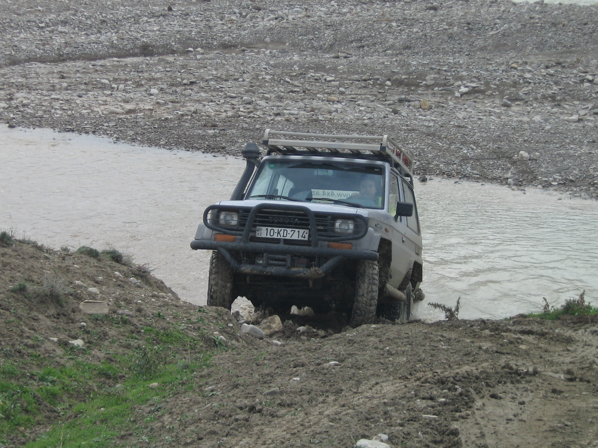

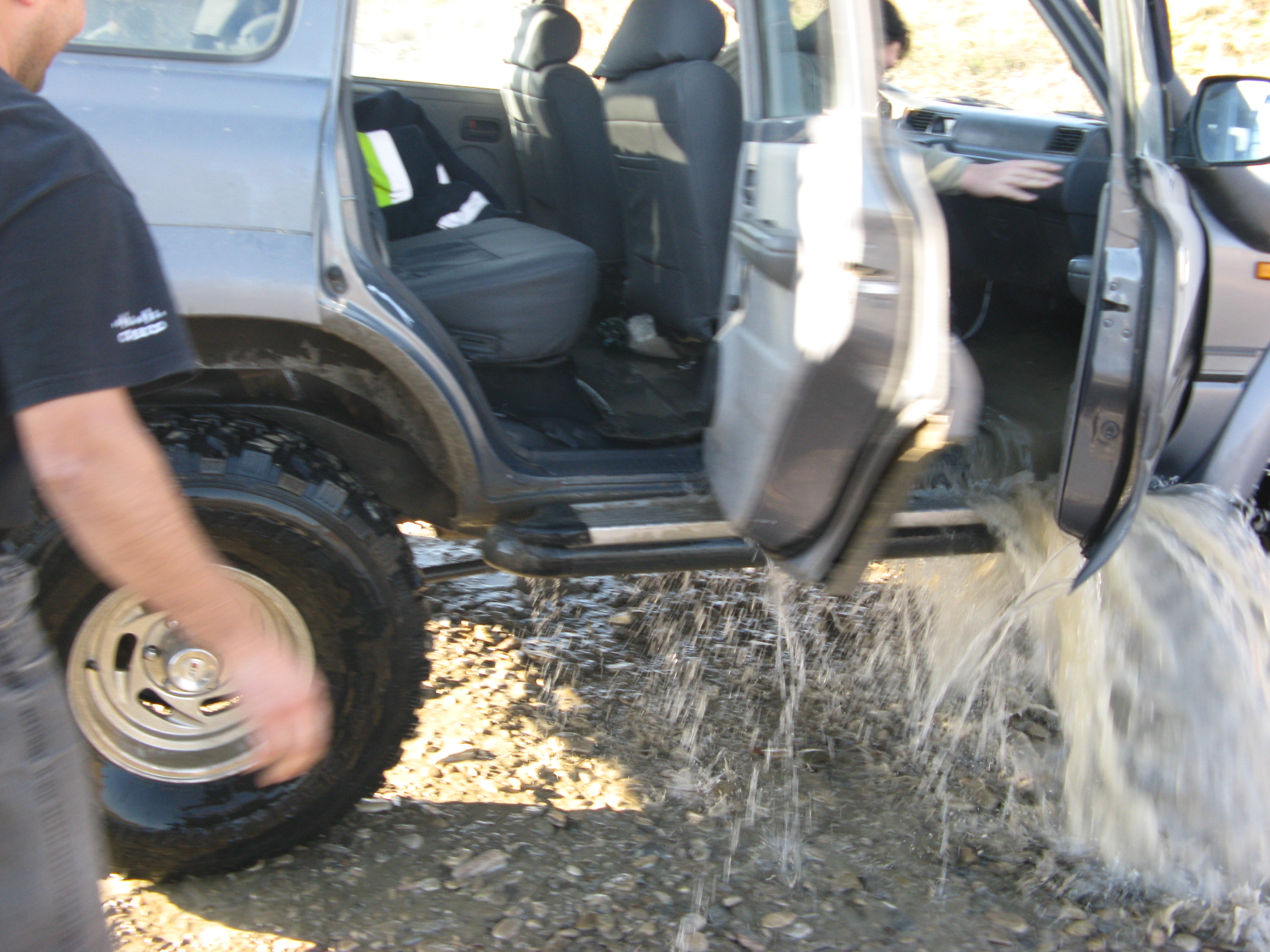

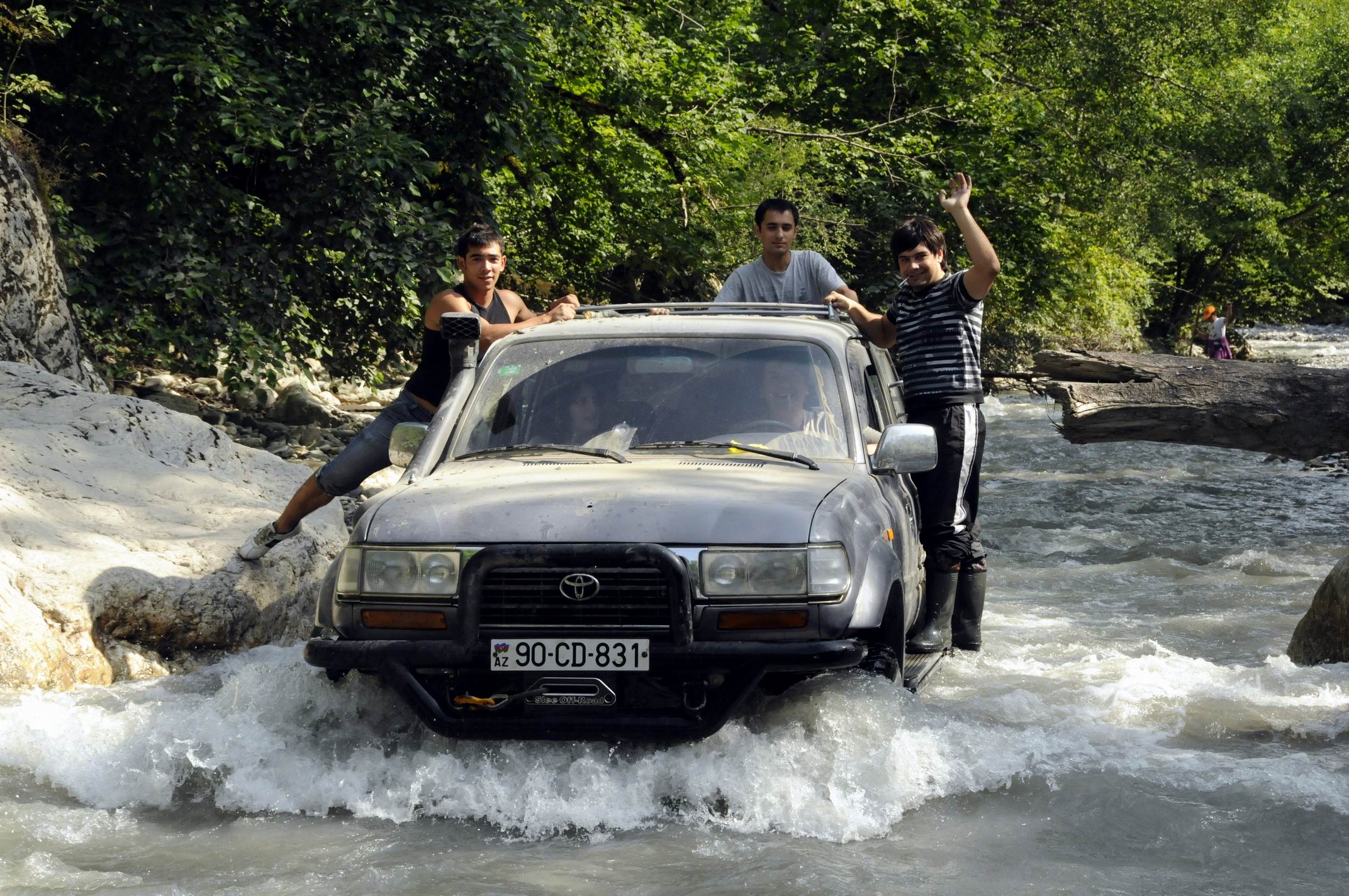

Dan Опубликовано: 30 июля 2009 Жалоба Поделиться Опубликовано: 30 июля 2009 Кир, спасибо за тему.Можешь поставить фотки буферов? Я видел у некоторых ребят в Баку просто приваренные трубы (они так смотрятся) вместо буферов. Лебедок нет. Кстати, какой лифт возможен в пределах стандартных амортов и пружин? (бодилифт не рассматриваю) Можно ли поставить лифт пружины на стандартные амморты например пружины +2 дюйма? Речь идет о ЛК. Из труб буфера получаются очень даже неплохие, во всяком случае я своими доволен. Приходилось на бездорожье молодые деревца валить и перевозить кучу людей на буферах и подножках через речки. И лифтануть машину в Баку очень даже можно и не надо ссылаться на отсуствие мастеров, ничего сложного там нет. Я свои машины все лифтанул. На фотках видны буфера, подножки, лебедки, шноркели и т.д. Правда на этой фотке на 70ке лебедка стоит, но тросса нет, это я уже потом все доделал. Так что все у нас можно сделать, нужно желание и финансовые возможности Содержимое этого сообщения скрыто.Чтобы увидеть его, вам следует войти на форум, или пройти регистрацию, если её у вас нет. Ссылка на комментарий Поделиться на других сайтах Больше способов поделиться...
Barney Опубликовано: 30 июля 2009 Жалоба Поделиться Опубликовано: 30 июля 2009 Из труб буфера получаются очень даже неплохие, во всяком случае я своими доволен.Приходилось на бездорожье молодые деревца валить и перевозить кучу людей на буферах и подножках через речки. И лифтануть машину в Баку очень даже можно и не надо ссылаться на отсуствие мастеров, ничего сложного там нет. Я свои машины все лифтанул. На фотках видны буфера, подножки, лебедки, шноркели и т.д. Правда на этой фотке на 70ке лебедка стоит, но тросса нет, это я уже потом все доделал. Так что все у нас можно сделать, нужно желание и финансовые возможности А почем обошлись трубы-буфера? ( если не секрет конечно же) Фотки супер ) Какой лифт у 80-ки? Ссылка на комментарий Поделиться на других сайтах Больше способов поделиться...
Dan Опубликовано: 30 июля 2009 Жалоба Поделиться Опубликовано: 30 июля 2009 (изменено) А почем обошлись трубы-буфера? ( если не секрет конечно же)Фотки супер ) Какой лифт у 80-ки? Если честно, я не помню, врать не хочу. А лифт у 80ки - 5,5 дюймов Ездил на 37 колесах без проблем, нигде ничего не задевало. Сейчас на 35. А у тебя какой Крузак? Изменено 30 июля 2009 пользователем Dan Ссылка на комментарий Поделиться на других сайтах Больше способов поделиться...
Barney Опубликовано: 31 июля 2009 Жалоба Поделиться Опубликовано: 31 июля 2009 Если честно, я не помню, врать не хочу.А лифт у 80ки - 5,5 дюймов Ездил на 37 колесах без проблем, нигде ничего не задевало. Сейчас на 35. А у тебя какой Крузак? 5.5 дюймов это серьезно ) тормозные шланги менять пришлось или длина родных хватила? У меня 80-ка. Лифт планирую 2 дюйма, уже частично закупился, и 33 гудричи хочу поставить (если найду в Баку) Буду очень признателен если дашь взглянуть на крепления труб-буферов. У меня есть хороший сварщик, просто ему надо показать как вообще все это крепится, чтобы он мне собрал такой же. Ссылка на комментарий Поделиться на других сайтах Больше способов поделиться...

Esen Опубликовано: 22 сентября 2009 Жалоба Поделиться Опубликовано: 22 сентября 2009 Приходилось на бездорожье молодые деревца валить и перевозить кучу людей на буферах и подножках через речки. Ага, я помню, как ты нас в Алтыагаче на заднем бампере возил! Мне стоило больших трудов, чтобы не слететь, колбасило прилично! Содержимое этого сообщения скрыто.Чтобы увидеть его, вам следует войти на форум, или пройти регистрацию, если её у вас нет. Ссылка на комментарий Поделиться на других сайтах Больше способов поделиться...
