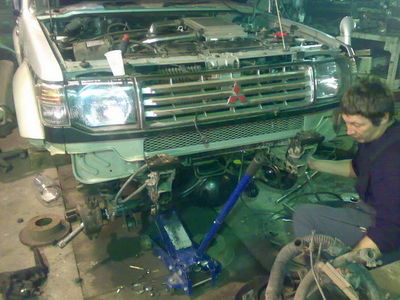

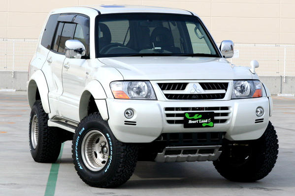

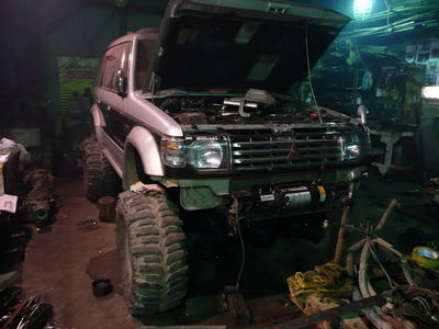

sashasv Опубликовано: 18 мая 2008 Жалоба Поделиться Опубликовано: 18 мая 2008 (изменено) Немного лифтанутый PajeroIII У Pajero II вообще спереди воткнут неразрезной мост. Pajero II в процессе сборки. Очень хорошо видно имплантированный неразрезной мост Содержимое этого сообщения скрыто.Чтобы увидеть его, вам следует войти на форум, или пройти регистрацию, если её у вас нет. Изменено 18 мая 2008 пользователем sashasv Ссылка на комментарий Поделиться на других сайтах Больше способов поделиться...

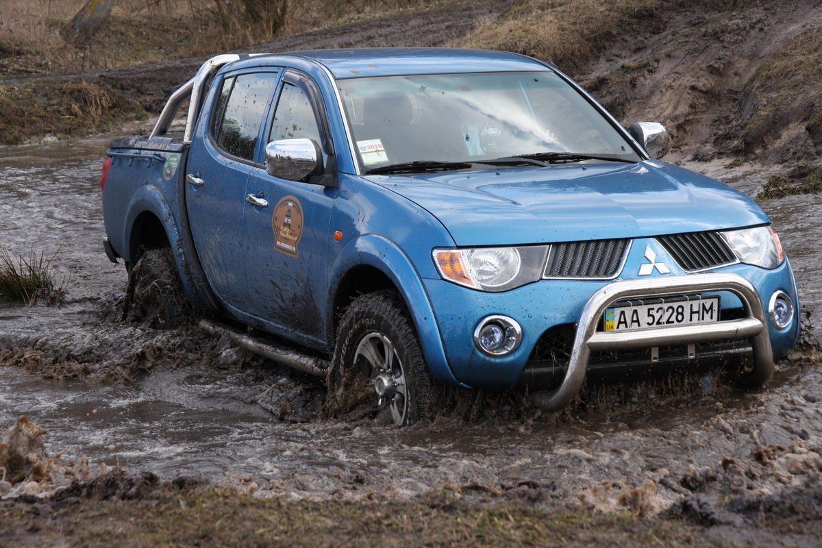

SHERHAN Опубликовано: 1 апреля 2009 Жалоба Поделиться Опубликовано: 1 апреля 2009 Вот мой вариант рестайлинга Mitsubisi L200. А по поводу того зачем кататься по говну (пост на этом форуме), скажу так....... Это такой драйв и адреналин, а сколько эмоций и удовольствия !!!! Если ты купил внедорожник, то значит ты расчитывал на то что он будет эксплуатироваться в своей среде. А если машина покупалась потому. что она большая, то надо было брать автобус. Автобус рулит, он большой и в говно не полезет ! Содержимое этого сообщения скрыто.Чтобы увидеть его, вам следует войти на форум, или пройти регистрацию, если её у вас нет. ИМХО. Содержимое этого сообщения скрыто.Чтобы увидеть его, вам следует войти на форум, или пройти регистрацию, если её у вас нет. Ссылка на комментарий Поделиться на других сайтах Больше способов поделиться...
