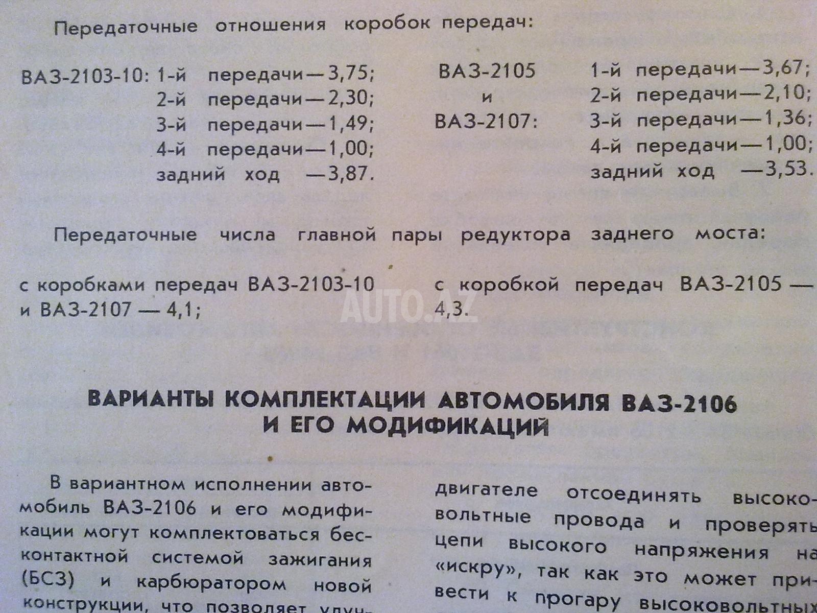

LEVEL6 Опубликовано: 18 декабря 2011 Жалоба Поделиться Опубликовано: 18 декабря 2011 (изменено) Я думал у меня стоит кробка 2105 и задний редуктор 4.1 Вчера нашел паспорт от своей машины открыл посматрел вот что там написано.У меня ваз 21063 Содержимое этого сообщения скрыто.Чтобы увидеть его, вам следует войти на форум, или пройти регистрацию, если её у вас нет. Изменено 18 декабря 2011 пользователем LEVEL666 Ссылка на комментарий Поделиться на других сайтах Больше способов поделиться...

LEVEL6 Опубликовано: 18 декабря 2011 Жалоба Поделиться Опубликовано: 18 декабря 2011 впервые слышу коробку 05 а 063,это из за того,что двигл у тебя 011 Да гдето на Российском форуме слышал как говорили что сушествуют 3 вида коробок передач ето 2101,2105,2106 а 2107 говорили ето и есть 2105 но если они одинаковые зачем тогда писать 2107, и в паспотрте я увидел то что на фото выше коробка ваз2103-10 впервые слышу о такой коробке. Ссылка на комментарий Поделиться на других сайтах Больше способов поделиться...
Apollon Опубликовано: 18 декабря 2011 Жалоба Поделиться Опубликовано: 18 декабря 2011 бош сообятди,первая 5 ст.коробка на задн.приводном,появилась на 7-ке,а не на 5-ке соответсвенно после коробок 2101,2106 следующая по счету,и по разнице,это должна была быть от 2107 Ссылка на комментарий Поделиться на других сайтах Больше способов поделиться...
LEVEL6 Опубликовано: 18 декабря 2011 Жалоба Поделиться Опубликовано: 18 декабря 2011 бош сообятди,первая 5 ст.коробка на задн.приводном,появилась на 7-ке,а не на 5-ке соответсвенно после коробок 2101,2106 следующая по счету,и по разнице,это должна была быть от 2107 НЕт они не про 5 ступенчатую говорят а про 4 почемуто ейе называют 05 незнаю почему) Ссылка на комментарий Поделиться на других сайтах Больше способов поделиться...

FaShisT Опубликовано: 20 декабря 2011 Жалоба Поделиться Опубликовано: 20 декабря 2011 07 это 05 с 5 ой передачей. Других 5 ступок не было. на канадки еще ставили 5 ступки. 1 Ссылка на комментарий Поделиться на других сайтах Больше способов поделиться...
LEVEL6 Опубликовано: 20 декабря 2011 Жалоба Поделиться Опубликовано: 20 декабря 2011 07 это 05 с 5 ой передачей. Других 5 ступок не было. на канадки еще ставили 5 ступки. Слышал о коробке 2103-10? Ссылка на комментарий Поделиться на других сайтах Больше способов поделиться...
FaShisT Опубликовано: 20 декабря 2011 Жалоба Поделиться Опубликовано: 20 декабря 2011 умные люди пишут что по рядам тот же 2105.. думаю разница в приводе спидометра. Ссылка на комментарий Поделиться на других сайтах Больше способов поделиться...
Ricco Опубликовано: 20 декабря 2011 Автор Жалоба Поделиться Опубликовано: 20 декабря 2011 Прально сказал Фош, 2105 это тоже самое. Есть всего 3 КПП , 2101,2105+пятая тоже одно Г, и 2106 старая , она же Р1 ее и на Нивы ставили ). На данный момент вся классика едет на КПП 2105, 2101 и 06 уже не выпускают ) Ссылка на комментарий Поделиться на других сайтах Больше способов поделиться...
LEVEL6 Опубликовано: 20 декабря 2011 Жалоба Поделиться Опубликовано: 20 декабря 2011 (изменено) Прально сказал Фош, 2105 это тоже самое. Есть всего 3 КПП , 2101,2105+пятая тоже одно Г, и 2106 старая , она же Р1 ее и на Нивы ставили ). На данный момент вся классика едет на КПП 2105, 2101 и 06 уже не выпускают ) ВСе стало ясно в паспорте 2103-10 ето 01 коробка значит у меня либо стоит 01 коробка и 4.1 редуктор, либо 2105 коробка и 4.3 редуктор Но мне кажеться у меня 01 коробка а может редуктор 4.3 фиг поймеш короче надо снять посматреть Изменено 20 декабря 2011 пользователем LEVEL666 Ссылка на комментарий Поделиться на других сайтах Больше способов поделиться...
Apollon Опубликовано: 20 декабря 2011 Жалоба Поделиться Опубликовано: 20 декабря 2011 у тебя не может стоят коробка 05 так как завод никогда не ставил на ваз 21063 такие коробки тогда она не ехала бы вообще,у тебя конкретно коробка 2101 и самый короткий редуктор если конечно же еще родной Ссылка на комментарий Поделиться на других сайтах Больше способов поделиться...
AlekperoFF Опубликовано: 20 декабря 2011 Жалоба Поделиться Опубликовано: 20 декабря 2011 1. Движок 1.2 завод - гилизовка Не расточенный, коленвал новый стандарт, 2. коробка 5-ступка 3. редуктор от 2103 Есть какое-то не соответствие? Ссылка на комментарий Поделиться на других сайтах Больше способов поделиться...
Apollon Опубликовано: 20 декабря 2011 Жалоба Поделиться Опубликовано: 20 декабря 2011 100% у тебя на подъемах,и вообще на нагрузках,будет всегда "сердцебиение" ))) то есть не хватка мощности,если конечно же движек все еще 60 л/с а на повышенных скоростях,как на конкорде)) кст.в городе она больше нормы расходует сейчас,а должно быть7,8л/100км Ссылка на комментарий Поделиться на других сайтах Больше способов поделиться...
AlekperoFF Опубликовано: 20 декабря 2011 Жалоба Поделиться Опубликовано: 20 декабря 2011 100% у тебя на подъемах,и вообще на нагрузках,будет всегда "сердцебиение" ))) то есть не хватка мощности,если конечно же движек все еще 60 л/с а на повышенных скоростях,как на конкорде)) кст.в городе она больше нормы расходует сейчас,а должно быть7,8л/100км Движку 59л.с всегда не хватает мощности. Расход среднем 8-10 в городском цикле. На прямой на 5-ом разгоняется. В подёмах просто держит данный скорость. Год тому назад когда разбирали мотор, предложили собрать короткими шатунами, поршня от восмёрки, коленвал от нивы и расточка. Отказался, сам незнаю из за чего. Ссылка на комментарий Поделиться на других сайтах Больше способов поделиться...

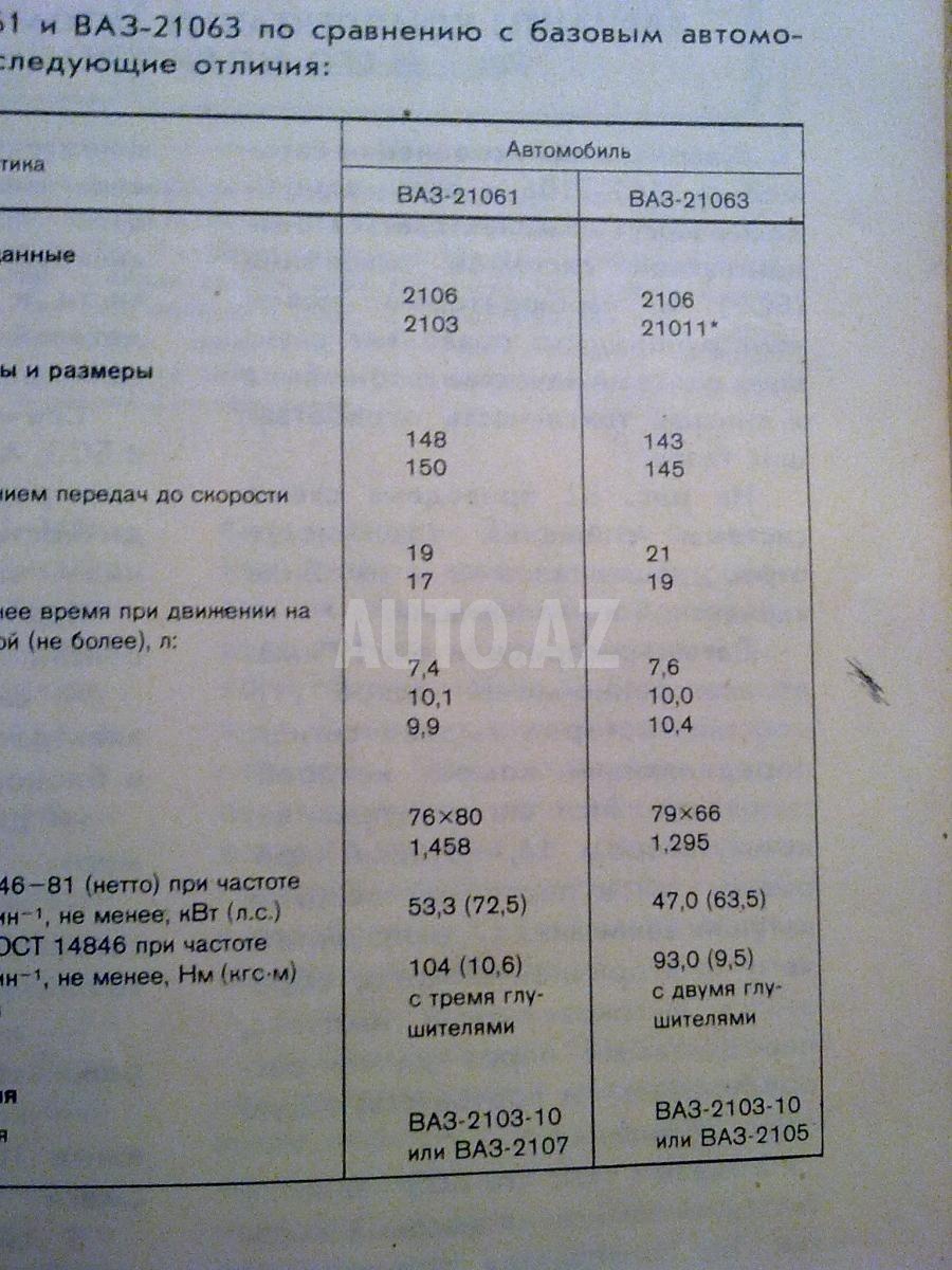

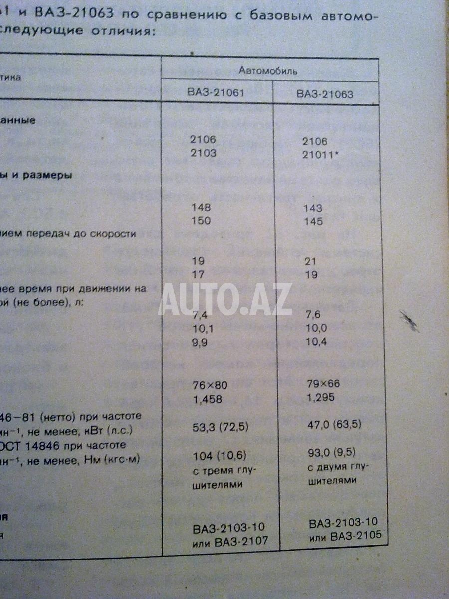

LEVEL6 Опубликовано: 21 декабря 2011 Жалоба Поделиться Опубликовано: 21 декабря 2011 у тебя не может стоят коробка 05 так как завод никогда не ставил на ваз 21063 такие коробки тогда она не ехала бы вообще,у тебя конкретно коробка 2101 и самый короткий редуктор если конечно же еще родной Как ето ваз не ставил такие коробки а ето что такое тогда? Содержимое этого сообщения скрыто.Чтобы увидеть его, вам следует войти на форум, или пройти регистрацию, если её у вас нет. Все родное стоит не менял ничего даже не регулировал мост не разу. Содержимое этого сообщения скрыто.Чтобы увидеть его, вам следует войти на форум, или пройти регистрацию, если её у вас нет. Ссылка на комментарий Поделиться на других сайтах Больше способов поделиться...

Ricco Опубликовано: 22 декабря 2011 Автор Жалоба Поделиться Опубликовано: 22 декабря 2011 Как ето ваз не ставил такие коробки а ето что такое тогда? Содержимое этого сообщения скрыто.Чтобы увидеть его, вам следует войти на форум, или пройти регистрацию, если её у вас нет. Все родное стоит не менял ничего даже не регулировал мост не разу. У тебя мотор 03 , тогда если ничего не трогал , скорее всего КПП 01, но я думаю что уже 05, если ты не первый владелец ) Ссылка на комментарий Поделиться на других сайтах Больше способов поделиться...
FaShisT Опубликовано: 22 декабря 2011 Жалоба Поделиться Опубликовано: 22 декабря 2011 у него 011 мотор Ссылка на комментарий Поделиться на других сайтах Больше способов поделиться...
LEVEL6 Опубликовано: 22 декабря 2011 Жалоба Поделиться Опубликовано: 22 декабря 2011 у него 011 мотор Молодец запомнил) У тебя мотор 03 , тогда если ничего не трогал , скорее всего КПП 01, но я думаю что уже 05, если ты не первый владелец ) Мотор 011 первый владелец. Ссылка на комментарий Поделиться на других сайтах Больше способов поделиться...
