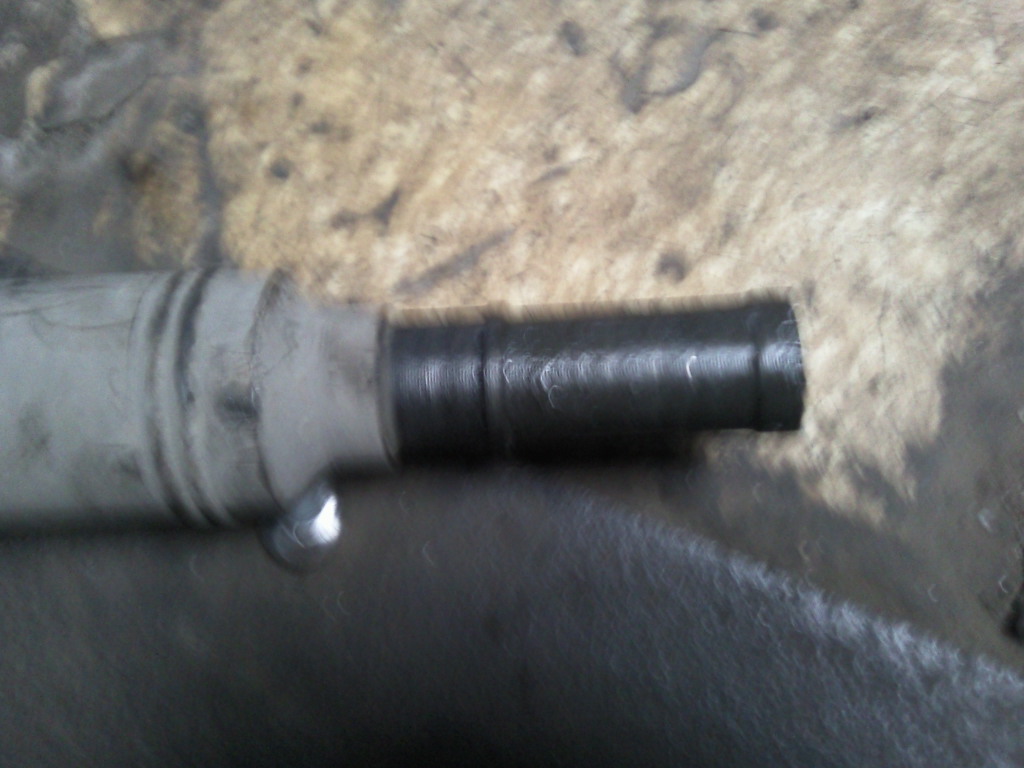

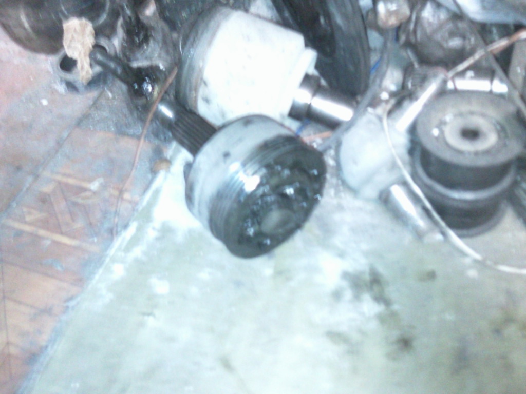

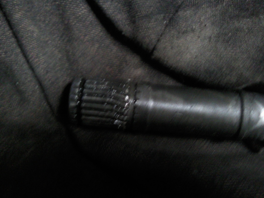

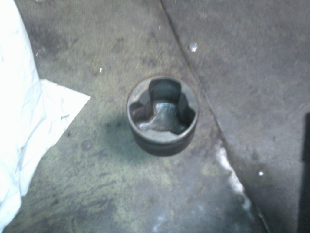

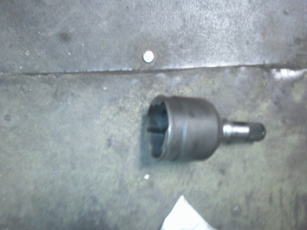

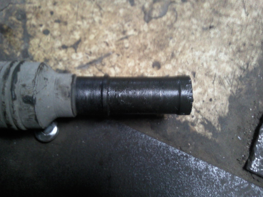

Nadir Опубликовано: 1 декабря 2010 Автор Опубликовано: 1 декабря 2010 привет всем...что то я заметил последнее время череда непреятностей приследуют меня...ахры хеир олсун как говориться...сегодня ночью на трассе сломалась правая граната..вот так просто ..было неприятно.но многие проежающие предлогали свою помошь ..очень хорошо с их стороны.да и впервые в мое жизни я увидел навтоящих полис которые подошли узнали в чём дело..и вызвали эвокуатор совершенно бесплатно для МЕНЯ...неисе завтра будем чиниться -(
nexus1090 Опубликовано: 2 декабря 2010 Опубликовано: 2 декабря 2010 привет всем...что то я заметил последнее время череда непреятностей приследуют меня...ахры хеир олсун как говориться...сегодня ночью на трассе сломалась правая граната..вот так просто ..было неприятно.но многие проежающие предлогали свою помошь ..очень хорошо с их стороны.да и впервые в мое жизни я увидел навтоящих полис которые подошли узнали в чём дело..и вызвали эвокуатор совершенно бесплатно для МЕНЯ...неисе завтра будем чиниться -(Емае!!!Кечмиш олсун! Слушай, а как ты определил, что граната у тебя сломалась???Во время ремонта проконтролируй состояние пыльников. Если пыльник сломанной гранаты порван, виноват ты, надо было по чаще проверять! И вообще, ты хоть раз заезжал на смазку ШРУСов?По идее, ресурс гранаты равен ресурсу самого авто, при условии, что во время будет смазываться, ну и пыльник будет целым.Ментам респект!

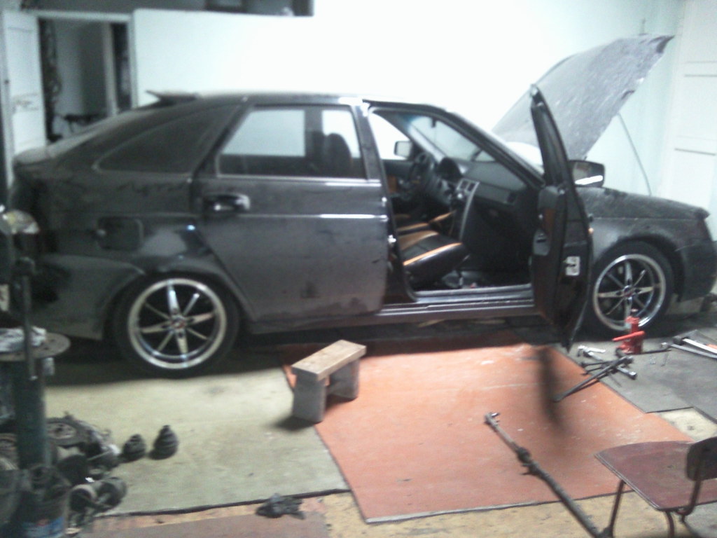

Nadir Опубликовано: 2 декабря 2010 Автор Опубликовано: 2 декабря 2010 Емае!!!Кечмиш олсун! Слушай, а как ты определил, что граната у тебя сломалась??? Во время ремонта проконтролируй состояние пыльников. Если пыльник сломанной гранаты порван, виноват ты, надо было по чаще проверять! И вообще, ты хоть раз заезжал на смазку ШРУСов? По идее, ресурс гранаты равен ресурсу самого авто, при условии, что во время будет смазываться, ну и пыльник будет целым. Ментам респект! е виноват я точно но не изза того что не смотрел за машиной а просто ,по дурости,я пробуксовал слишком сильно наверное вот её и провернуло а затем и вовсе оторвало.,А так в остальном просто ерундовая поломка оказалась за обно перестраховался и заменил все гранаты на креставиновые.! они еще у меня на2108 стояли 3 года без проблем мастер сказал что,так часто бывает когда на больших дисках буксуешь.! короче вот фото очет за качество сории

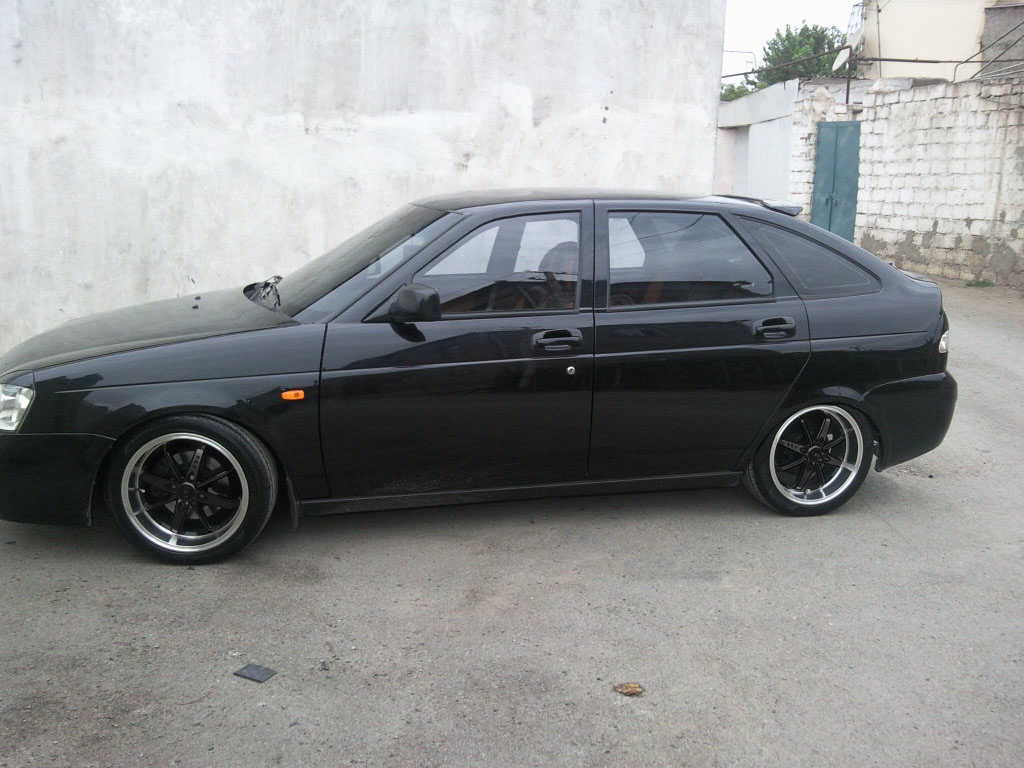

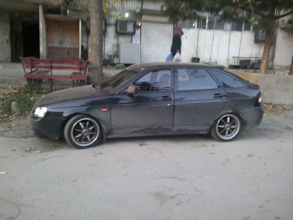

Nadir Опубликовано: 2 декабря 2010 Автор Опубликовано: 2 декабря 2010 а вот так называемая причина поломки))) тест делал))Гюя!хотя результатом остался доволен если учитывать что разгоняться начал с 3 секунды сьёмки видео!
V-zeer Опубликовано: 2 декабря 2010 Опубликовано: 2 декабря 2010 Середину дисков может в черный покрасишь?
Nadir Опубликовано: 2 декабря 2010 Автор Опубликовано: 2 декабря 2010 надо ребятам сказать что бы в фото шопе замутили цвет а я его потом дам маляру!
V-zeer Опубликовано: 2 декабря 2010 Опубликовано: 2 декабря 2010 (изменено) надо ребятам сказать что бы в фото шопе замутили цвет а я его потом дам маляру! Изменено 3 декабря 2010 пользователем V-zeer

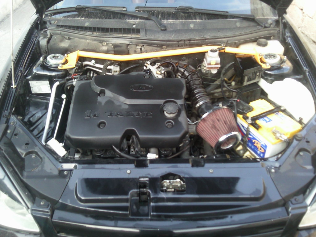

Nadir Опубликовано: 3 декабря 2010 Автор Опубликовано: 3 декабря 2010 сегодня няивар помыл подкапотное пространство!
Wa1do Опубликовано: 3 декабря 2010 Опубликовано: 3 декабря 2010 сегодня няивар помыл подкапотное пространство!Suyu tutub yuyanda sonra heç bir problem yaranmır?Yaxşıca köpük töküb, yusam, problem yaranmaz?
