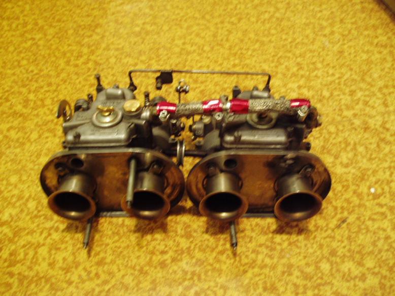

Firdovsi Опубликовано: 16 января 2006 Опубликовано: 16 января 2006 Какой впрыск? Тут никто об инжекторе и не думал! Речь идёт о карбюраторном впрыске! Или в карбюраторе слив? Карбюраторный впрыск? Че такое, просвети плиз! У меня мотор 1500 кб/см, карбюратор Weber и мой любимый расклад жиклёров - это т.ж. 135 на в.ж. 170 в первой камере и т.ж. 162 на в.ж. 190 во второй Гардаш, карбюратор Вебер однокамерный, он ставился на первые 01. То что ты имеешь ввиду, скорее всего ОЗОН. это т.ж. 135 на в.ж. 170 в первой камере и т.ж. 162 на в.ж. 190 во второй Если карб стандартный, т.е. 22мм на 25 мм, то с такой комбинацией расход большой будет. Оптимальные комбинации на стандарт я написал выше. А если расточить, тут можно поэкспериментировать.

Firdovsi Опубликовано: 17 января 2006 Опубликовано: 17 января 2006 стандартный карб 22 на 25 разьве? я просто не в курсе...у 83-го солекса 21 на 23, у 73-го 24 на 24... тиме нужен ваще 24 на 26 Ну, да. Озоны:Карб 2107-1107010-20 ------ 22 на 252105-1107010-20 ------------ 21 на 25Солексы:все 08 - 21 на 23053 - 23 на 24073 - 24 на 24Тиме где-то 24 на 26 надо.

Firdovsi Опубликовано: 18 января 2006 Опубликовано: 18 января 2006 Фирдовси - впрыск это попадание бензина в камеру сгорания двигателя Непонимаю я что ты хочешь сказать. Впрыск - это ввод топлива с воздухом в каждый отдельный цилиндр - и контролирует все это компьютер.Карбюратор - просто готовит ТВСмесь, он фактически просто пульверизатор, распылитель. Карбюраторный впрыск? Извини брат, ты лучше ссылку дай. А то я на тюнинговых форумах давно сижу, но про такое не слышал.Карбюратор у меня двухкамерный, Weber. Были и однокамерные раньше но они нах не нужны.Опять повторяю: карюраторы WEBER - ставились на первый 01 - они итальянские, но потом их быстро сняли с производства, из-за их токсичности. На олюхане можно даже посмотреть на них. Но они дают хорошую динамику, их ставит спортсмены, но только по 2. То, что ты считаешь вебером - на самом деле ОЗОН - вебер с 2-мя камерами НЕ БЫВАЕТ. А на нем написано что он вебер?Я рассматривал ничего не нашел.Какие должны быть метки или заводские знаки чтобы отличить его от других карбов?Снимаете кастрюлю карбюратора - с левой стороны на нем должно быть написано ДААЗ 2107-1107010-20 - этот карбюратор ставят на все 1,5 и 1,6 (03 и 06) моторы,на 01, 011 (1,2 и 1,3 л) моторы ставят:ДААЗ 2105-1107010-20 Оба они с приводом вакуумника.

Firdovsi Опубликовано: 19 января 2006 Опубликовано: 19 января 2006 Фирдовси не совсем такесть ещеДААЗ 2107-1107010-10Ну, конечно. Их много, некоторые еще выпускаются, некоторые уже нет. Этот карб без привода вакуум-корректора трамблера, с индексом 20 - с вакуумником. Есть карбы на москвичи, волги, оку, и целая линейка на ВАЗ. Их делает Димитроградовский АвтоАгрегатный Завод, поэтому на них написано ДААЗ. У меня такой стоял. Отличие не знаю в чем но карб очень безпроблемный и динамика норма.Качество было хорошее. Я вот купил ремкомплект, так там игольчатый клапан пропускает. А жиклеры все кооперативные, с неправильными сечениями. Т.е. выбито скажем 150, а на самом деле он даже больше чем 170! Кстати кто нибудь мне ответит на каком карбе лучше динамика?У тебя конкретно какой мотор? Сж? Под каждый мотор свой карб.Тот самый вебер-озон о котором говорит АллАйзСолекс 21083Солекс 21073Солекс от волги???????????????????????????Если мотор 1,5-1,6 - Солекс 21053Если мотор 1,7-1,8 - Солекс 21073Солекс лучше озона, там смесеобразование на порядок лучше. Кстати вебер действительно однокамерный я поднимал этот вопрос но АллАйз говорил что 2 камерный тоже бывает..Weber - итальянская фирма. Она делала карбюраторы для Fiat. И первые 01, которые выпускались в СССР имели именно эти, итальянские карбюраторы. И они были очень хорошими. Потом ДААЗ наладил свой выпуск карбов - ОЗОНЫ, когда делали 08, оказалось что ОЗОН не годится для поперечно-расположенного мотора. Обратились к французской фирме - Solex, и по их технологии уже делали Солексы - 21081, 21083 и др. Может быть, что Алл Айс нашел и поставил карб Weber, снятый с машины более познего выпуска.
