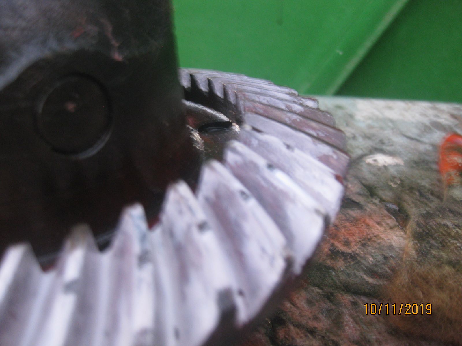

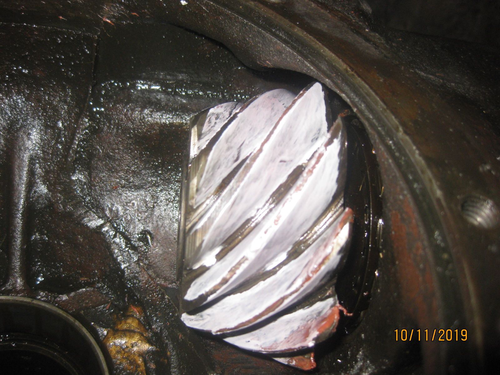

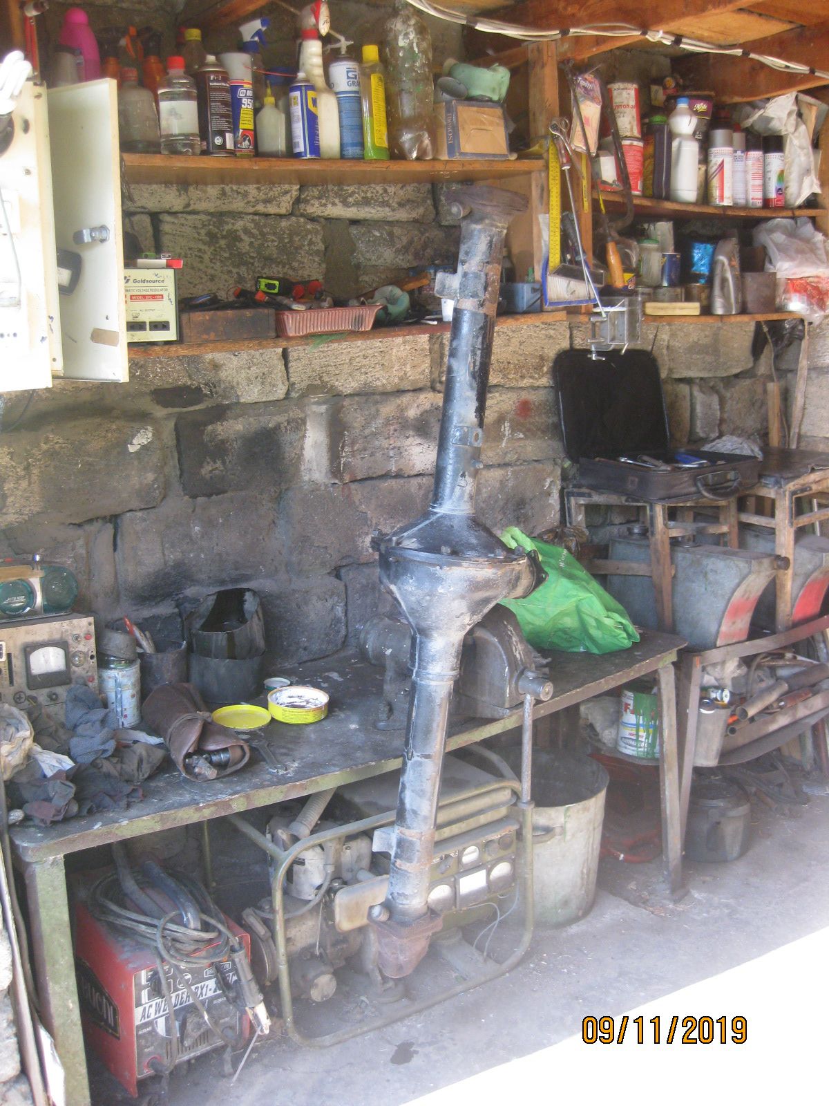

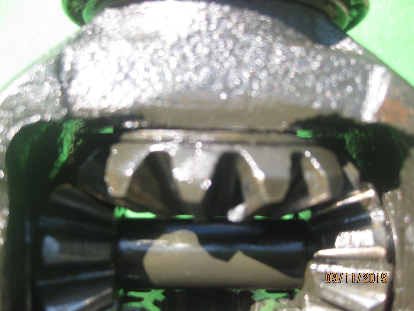

А я такого плана постов не встречал тут. Ну а что до семечек.... Сколь это просто знает только тот кто хотя бы прочел что и как должно делаться. Мне в этой жизни не много довелось мостами заниматься. Пальцев рук хватит чтобы сосчитать. Свой перетряхивал 17 лет и что то 250 тыс назад - подшипники надо было сменить. Ну а сейчас это делается с целью перейти на более скоростную пару в редукторе. Дорожная ситуация этому способствует - в последние годы ездить приходится с бОльшими скоростями и хочется чтобы мотор поменьше перекручивался при этом.

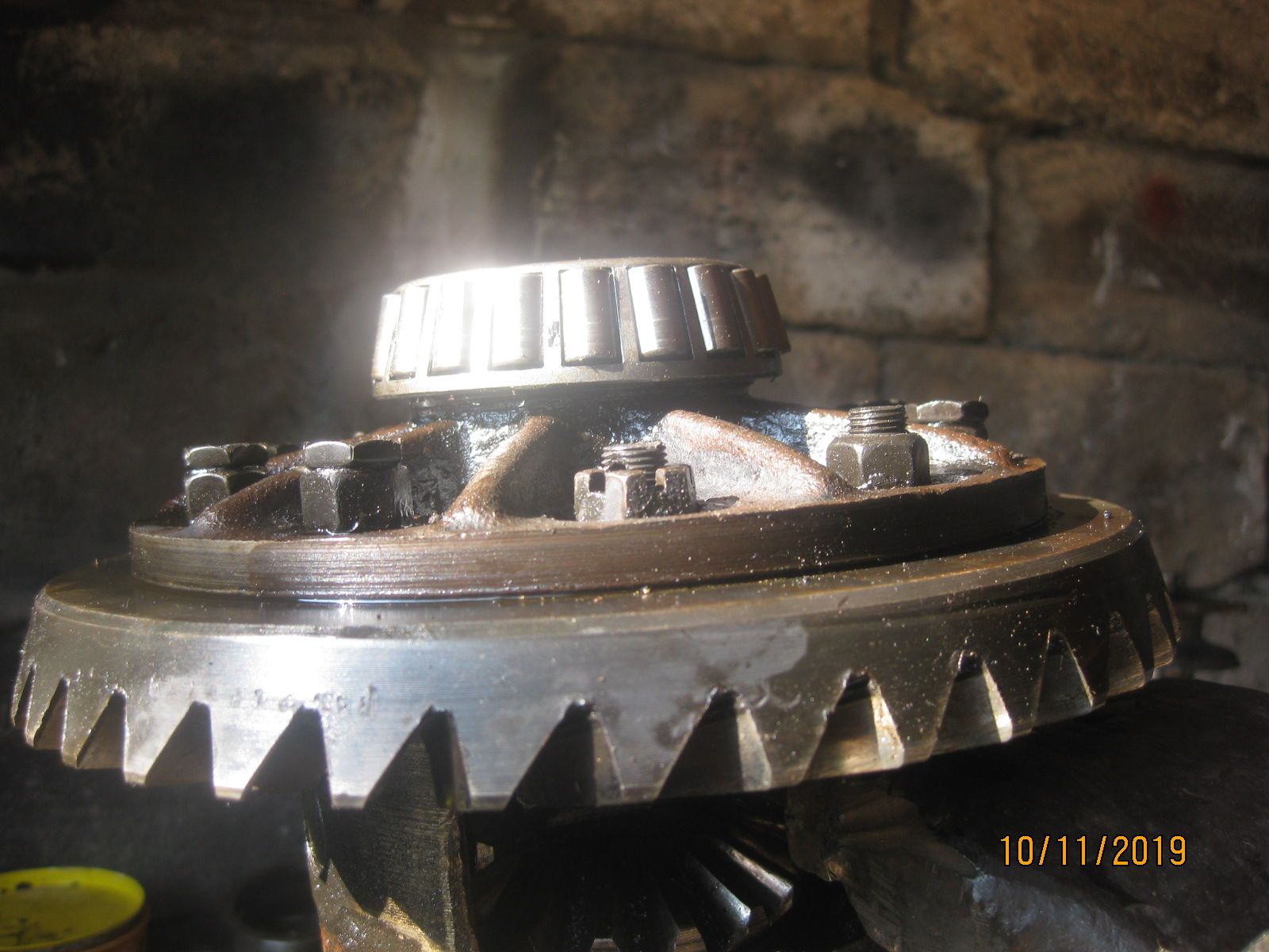

Пока не закончил. НО. Основные моменты сделал. Переставив редуктор от донора в свои чулки  выставил натяги в подшипниках и убедился в правильности расположения пятна контакта шестерен ( фото сверху 4) . Осталось устранить зазор в сателлитах ( фото 2) и обновить крепление ведомой шестерни ( фото 3) - болты и гайки прослаблены и при попытке затянуть положенным моментом срываются.
Новые закупил. НО. Новых шайб под сателлиты пока не нарыл. Так что продолжение следует. Торописса не надо. Запасной мост ТРИ ТЬФУ оказался удачным. Три месяца езды на нем это показали.

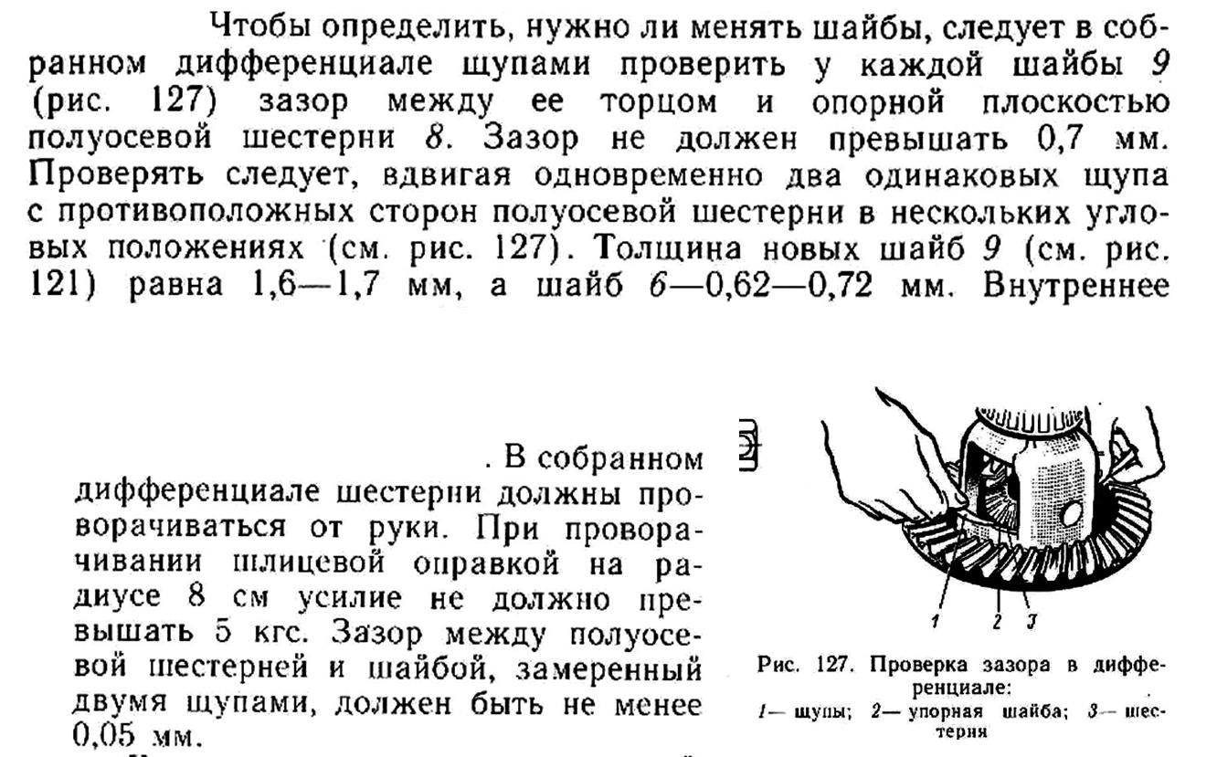

 Сколь это просто знает только тот кто хотя бы прочел что и как должно делаться.. Осталось устранить зазор в сателлитах ( фото 2) и обновить крепление ведомой шестерни ( фото 3) - болты и гайки прослаблены и при попытке затянуть положенным моментом срываются.
 Вот в субботу проделал эти пункты. Ну и привожу кусочек мануала, откуда почерпывал информацию, что и как должно делаться
Ну и осталось вложив редуктор в корпус, свинтить его половинки ...ну а потом ставить на машину и опробовать....Поглядим.

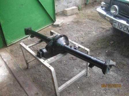

Мост собрал. Надеюсь на новогодние каникулы погода позволит...смонтирую на машину. Поглядим

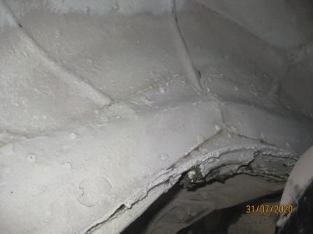

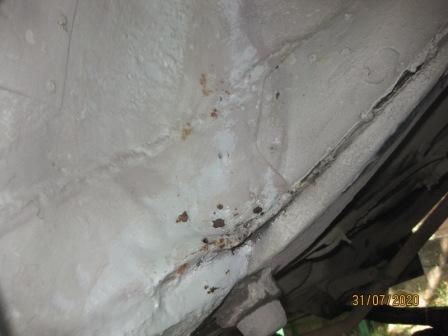

Вот сегодня закатил профилактику антикоррозионной защиты. Вскрыл подкрылки, отмыл, сушил и подкрашивал антигравием обнаруженные повреждения. Повреждений очень немного...на уровне мелочей которых под грязюкой и не заметить. Как результат, на 4 крыла, пороги и пространство под багажником хватило всего парочки балончиков антигравия. На фото вид после отмывки и просушки. Это состояние за 6 лет и 75 тыс км.

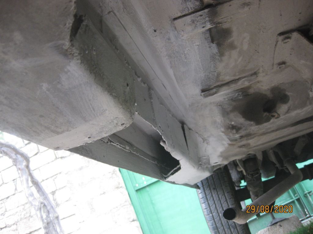

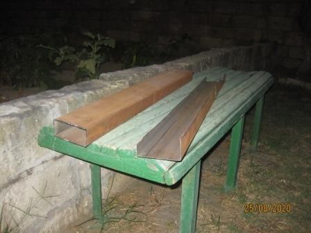

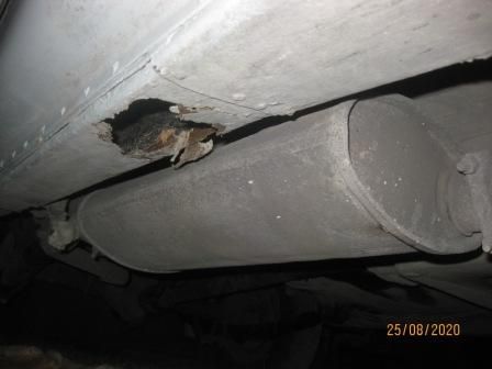

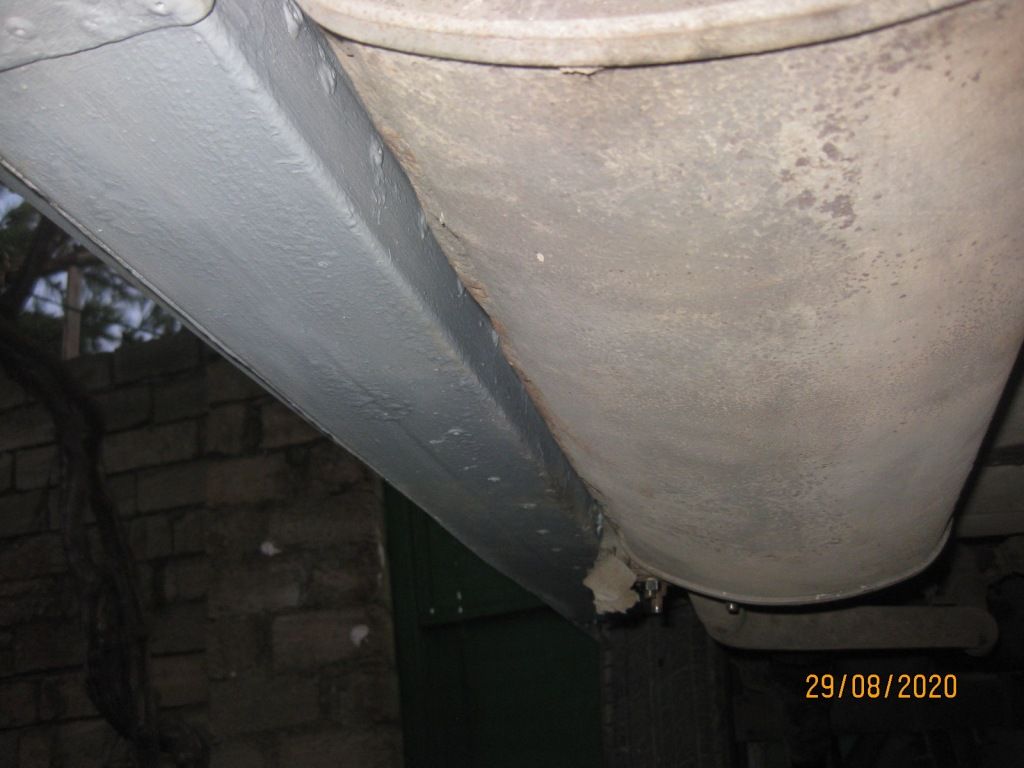

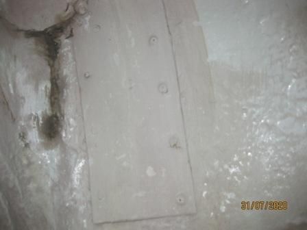

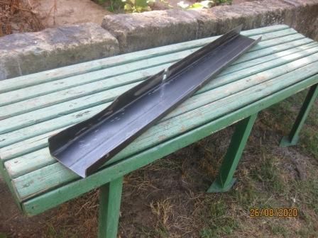

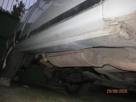

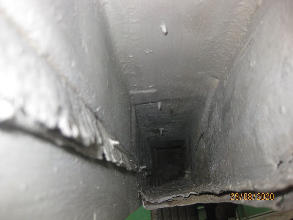

Нарыл таки дыру в коробе справа под передней дверью. Тогда 6 лет назад он выглядел прилично...и я оперировал только левый. Ну а теперь и правый пришлось.
На фото нарытая дыра , потом заготовка детали из профиля 100х50. Потом как она выглядит после зачистки и обработки преобразователем ржавчины. Затем окрасил её антигравием. Это делал во вторник. А сегодня вскрыл лагундой короб вырезав сгнивший участок. Зачистил все вокруг внутри и снаружи. Обрабатывал преобразователем и окрашивал антигравием. Ну и приклепав заготовку окрасил ещё раз. Теперь и меня переживет.
Изменено пользователем mayor21
