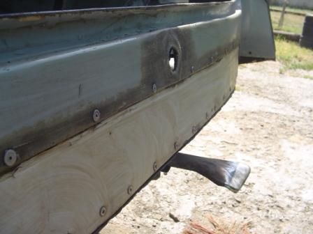

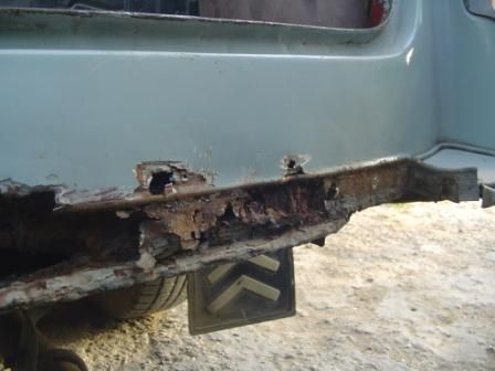

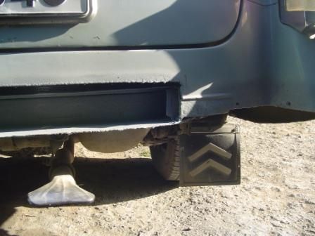

Хорошо. Тогда покажу более серьёзную работу своих рук...Всё на заклепках. Делал 3 года назад. Держится пока....  задн панель6.jpg задн панель5.jpg задн панель3.jpg задн панель.jpg задн панель1.jpg кузов.jpg кузов1.jpg кузов2.jpg

фото правда мелкие...

Фото очень мелкие, ничего не рассмотреть :(

Да. К сожалению крупные фото затерялись. Видно не очень...но основные этапы действа различить можно.

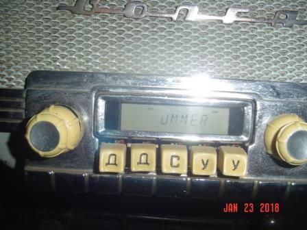

 Что реализованно в приёмнике?cd?usb?кто делал?
Опубликовано:
Да. Это все реализовано. Туда  втюхан китайский донор из тех что сейчас на каждом углу продают . Новодел ручек / кнопок дороже его стоят. Самое сложное было механически состыковать его кнопки со штатными и распаять дисплей. Лет 15 назад я ЭТО и сам сделал бы...но тогда этих доноров не было а теперь у меня ни тех глаз ни рук. Поэтому делали молодые друзья по форуму из России.
