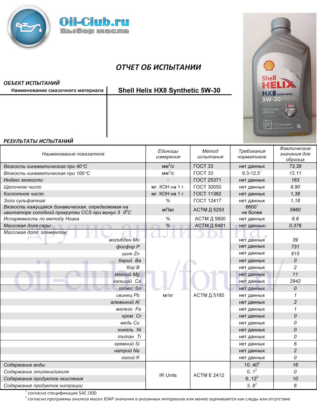

T_34 Опубликовано: 26 февраля 2016 Опубликовано: 26 февраля 2016 3 часа назад, Tuner сказал: А мне что лить? 6А13, пробег 155 т км. Стиль вождения 90% газ в пол атмосферник? Если "Да" 5W-30 Shell HX8 Synthetic меняй в зависимости от того где ты топишь... Если трасса то все ок - 8000-12000 арасы меняй... если город то 6000-8000км. 2 часа назад, Spawn сказал: А как насчет BMW M5 F10? Только Кастрол 10-60? RedLine Fully-syntetic 10-W60.. на мой взгляд лучший из лучших. 1 Цитата
Tuner Опубликовано: 26 февраля 2016 Опубликовано: 26 февраля 2016 32 минуты назад, T_34 сказал: атмосферник? Если "Да" 5W-30 Shell HX8 Synthetic меняй в зависимости от того где ты топишь... Если трасса то все ок - 8000-12000 арасы меняй... если город то 6000-8000км. RedLine Fully-syntetic 10-W60.. на мой взгляд лучший из лучших. А почему именно Шелл? Да атмо мотор. Топлю везде, меняю каждые 7000 км Цитата

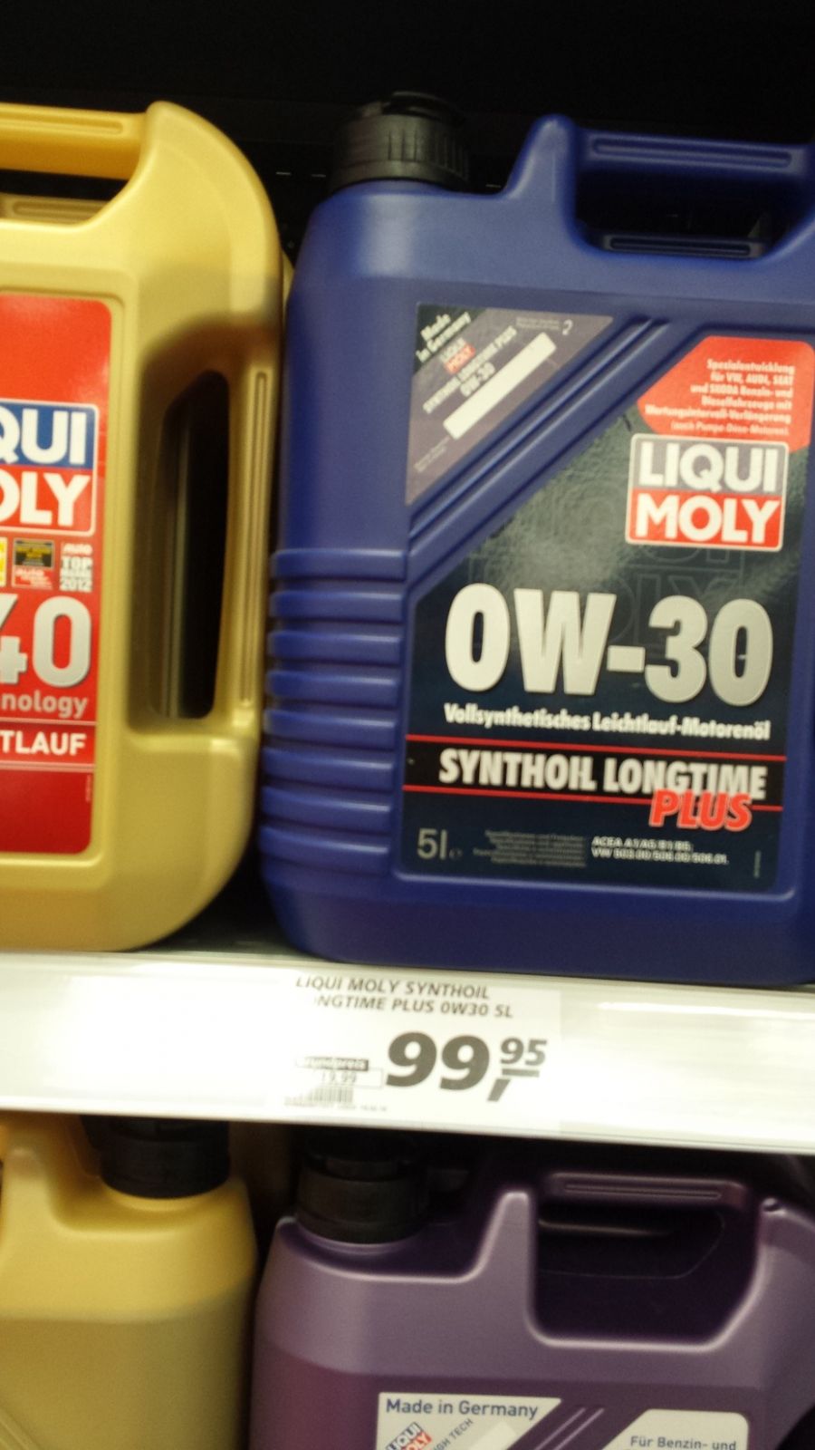

Az-R Опубликовано: 26 февраля 2016 Опубликовано: 26 февраля 2016 Вот сколько стоит синтетика LIQUI MOLY у нас)) Но это лонг лайф, то есть 30к км спокойно можно ездить 1 Цитата
T_34 Опубликовано: 26 февраля 2016 Опубликовано: 26 февраля 2016 4 часа назад, Az-R сказал: Вот сколько стоит синтетика LIQUI MOLY у нас)) Но это лонг лайф, то есть 30к км спокойно можно ездить 30.000 km в идеальных условиях по трассе с идеальным топливом если авто эксплуатируется в городе то как минимум на 10-15к масло перестанет мыть нет? 4 часа назад, Tuner сказал: А почему именно Шелл? Да атмо мотор. Топлю везде, меняю каждые 7000 км См. хим анализ масла Цитата
Az-R Опубликовано: 27 февраля 2016 Опубликовано: 27 февраля 2016 Цитата 30.000 km в идеальных условиях по трассе с идеальным топливом если авто эксплуатируется в городе то как минимум на 10-15к масло перестанет мыть нет? Тут минимум через каждые 10-12к меняют, вне зависимости от масла. Вы перечисленные условия имеются) Топливо тоже У нас уже Евро 6 Цитата
