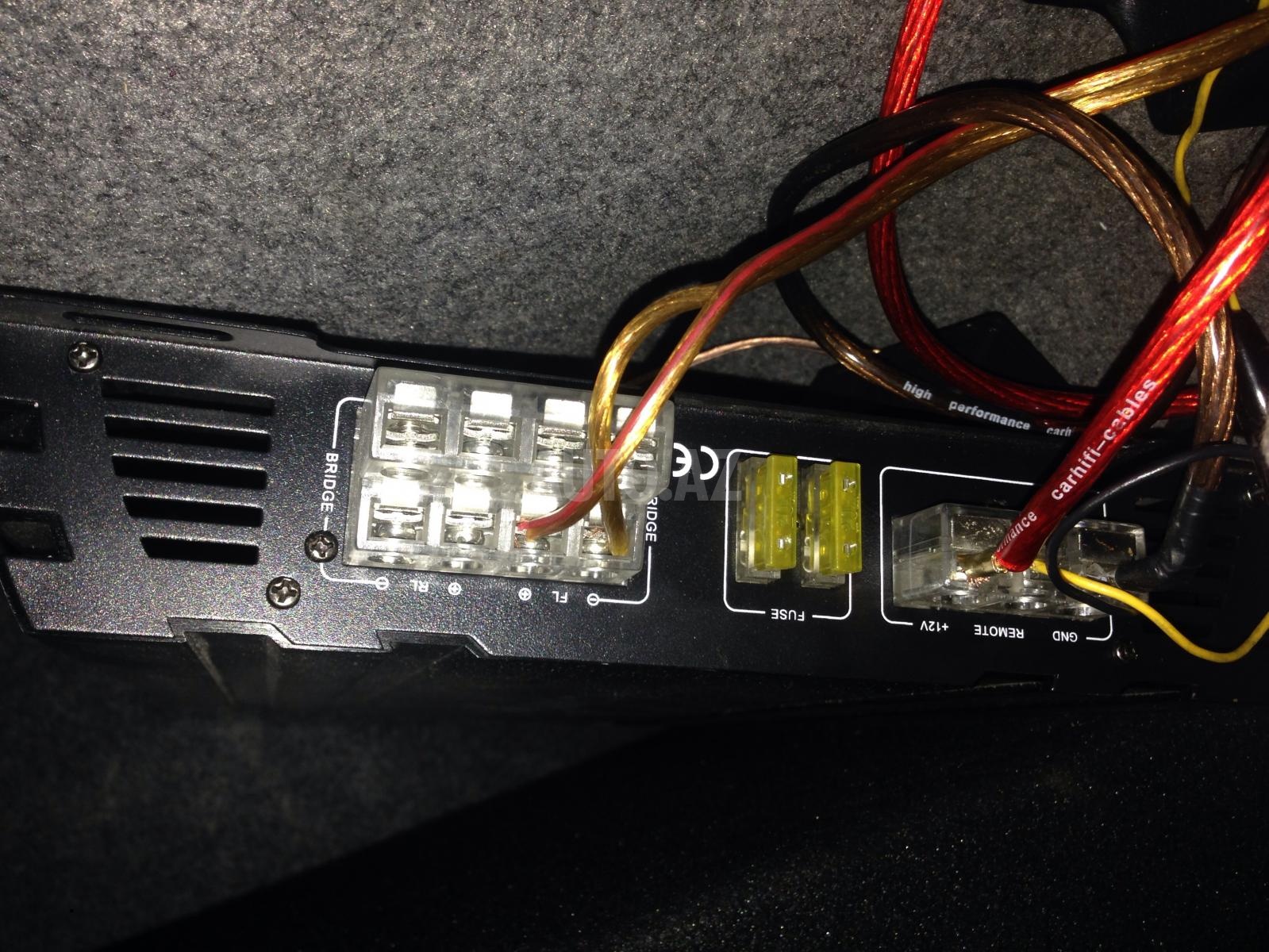

Все же решился поменять все колонки/динамики на своей машине.
Установлен саб Kicker и Crunch усилок
10670017_845393378813879_751383466875670
Сейчас стоят по кругу Пио, но те, которые на полке хрипят, грубо говоря силенок не хватает. Хочу поменять все на Алпайн, но вот не знаю, сколько Ватт, что, куда и как...
Буду заказывать все с Ибей, уже посмотрел некоторые варианты из Алпайн, но опять-таки не знаю, как быть. Очень не хочется прогадать и потратить деньги на воздух.
Аппаратуру раньше не собирал, короче я чайник в этом деле, помогите :)
Опубликовано:
Динамики хрипят от того, что подключены не к усилителю, а напрямую к магнитоле. Для начала нужен 4-х канальный усилитель.
Опубликовано:
Все правильно подключено) Иногда даже бывает слышен этот так называемый свист, когда поднимаются обороты...
Опубликовано:
Не лучше 2х2 канала взять?
Опубликовано:
Один динамик подключен?
Всмысле 1?))) там красный провод саб, золотистый колонки)
Опубликовано: (изменено)
Все еще хуже, чем я мог предположить(((
Изменено пользователем fatBoy
Опубликовано:
:lol: давай рассказывай)))
Один югославский аташик устанавливал))))
Опубликовано:
Сколько динамиков в салоне, не считая саб?
Эмм, 2 впереди на дверях, сверху эти маленькие пишалки или как их там и на полке 2. В общем 4 и 2 эти маленькие.
Каждый динамик должен быть подключен к отдельному выходу усилителя. Но до этого надо смотреть как подключен усилок к магнитоле.
Почитай на досуге теорию, азы так сказать. Все станет гораздо яснее.
Опубликовано:
Почитай на досуге теорию, азы. Все станет гораздо яснее.
Я сам это подключать не собираюсь)) буду обращаться к мастеру) но опять-таки я не совсем понял что там не так и т.д.)))
Что насчет динамиков посоветуешь?
Mafon Oemdir ? signali nece ceviribler ?  hi-low rca  adaptele ?
Изменено пользователем VYUGAR
Не в обиду будет сказано, но то, что я увидел - это редкая кустарщина, потенциал динамиков не раскрыт и на половину. Очевидно, собирал этот винегрет "мастер", имеющий об автозвуке такое же представление, какое имеет о сельском хозяйстве слушательница хореографических курсов имени Леонардо да Винчи ))
Если грамотно все переделать, замену динамиков можно будет отсрочить.
Опубликовано:
Mafon oem 16:9.
Bilmirem nece hoqqa veribler, amma 1ci wekilde her wey duwub ne var... Orda 2 dene alpine dinamik var, o tek mawinin ustunde deyil)
Отлично. Тогда советуешь обратиться норм мастерам?
Ну, если самому нету никакой возможности учить матчасть, то выход один - обратиться к адекватным мастерам.
Опубликовано:
Demeli bele gox guman oem Usilitelin hi  cixishini veribler  vneshniy usilitele  eger normallashdirmag istirsense orada kalan ish var ) 16:9  monitordan normal ses siglani cixmir.. ki vneshniy usilitele qosha bilesen .. Oem usilitelin girishinde bashqa siqnallar var ..
