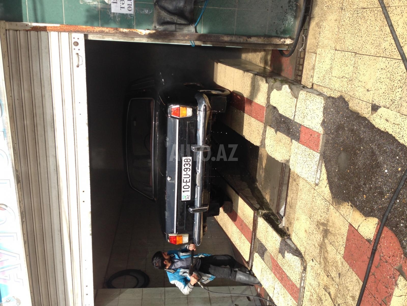

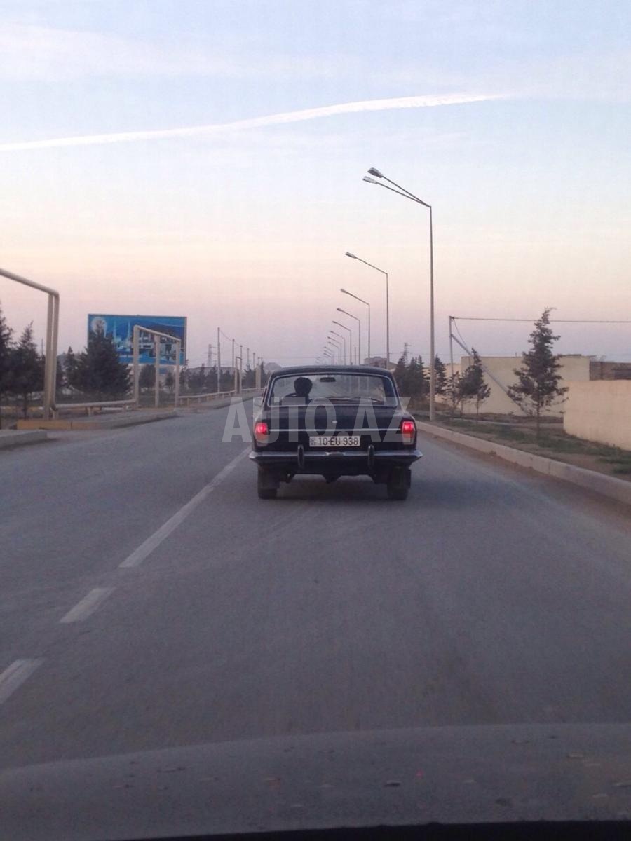

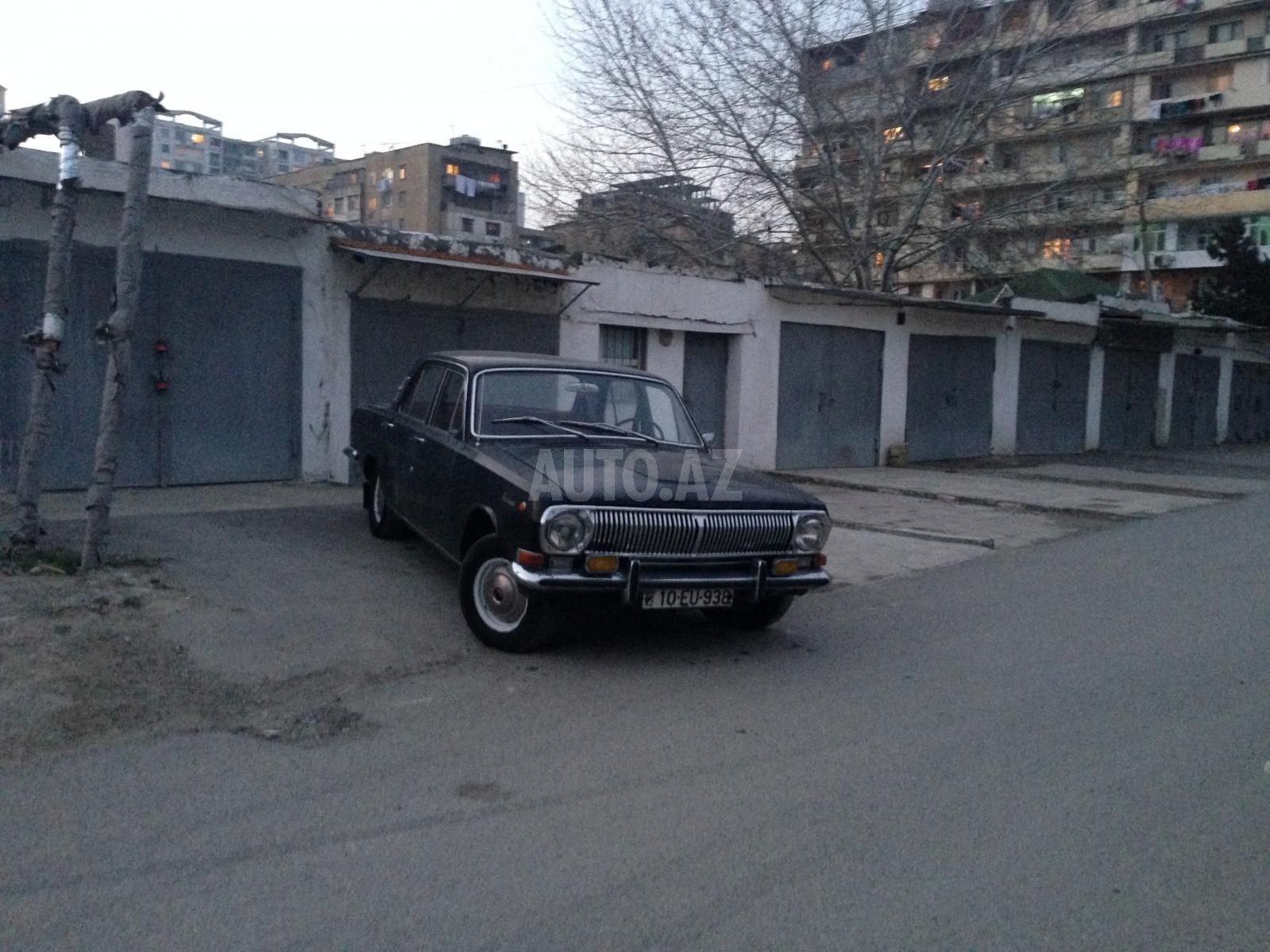

вчера была первая мойка, автомобиль потихоньку приобретает 2е дыхание. Итак, проделанна вся работа по ходовой а именно полностью собран мотор и работает как часы. осталось посетить слесаря, электрика ну и после жестянщик и маляр. Выставляю фотки. Да и конечно же возврат баржи в город был прекрасным поводом для того чтобы собраться с друзьями.

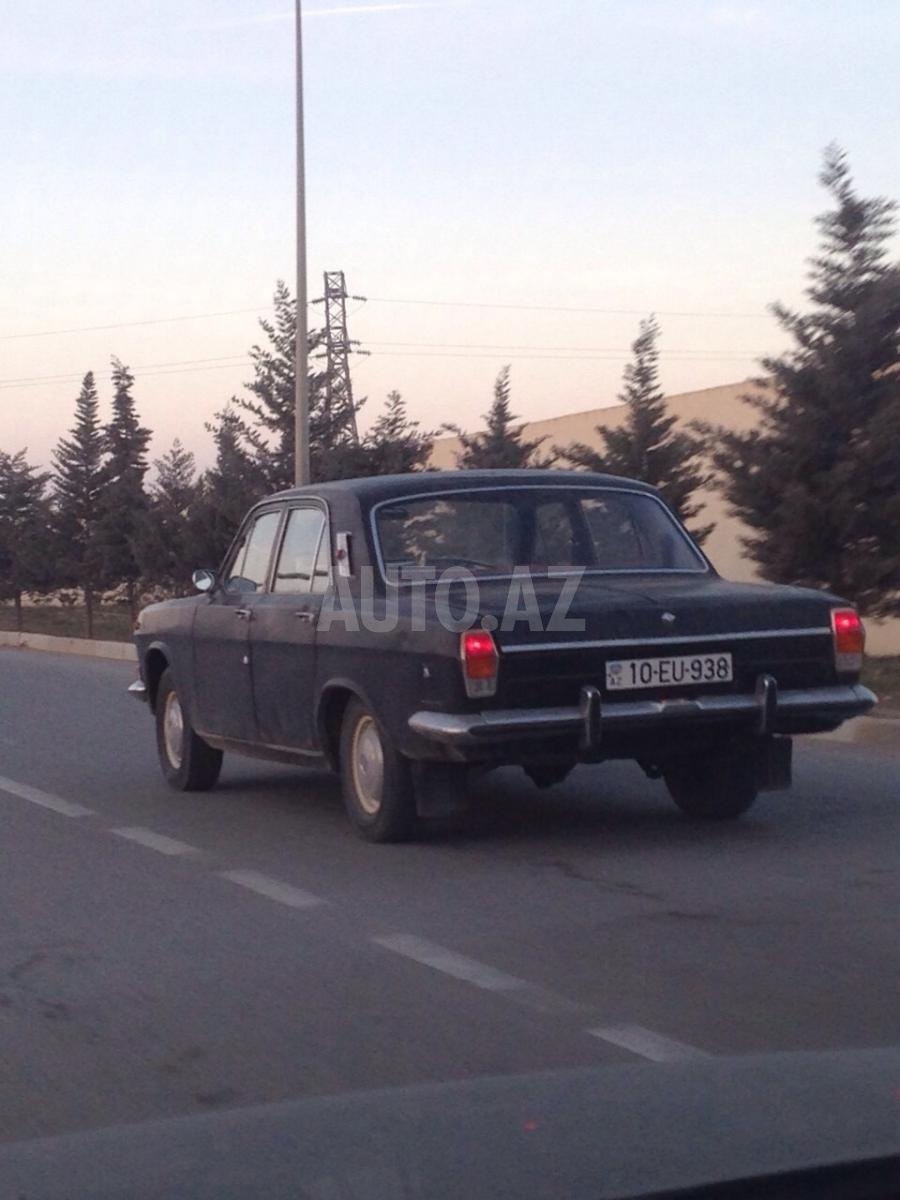

несколько дней назад оказалось что мотор пропускает масло через днище. отвёз обратно к мотористу, проблему слава богу устранили. теперь хочу обкатать 200 км , а после заняться маляркой. также проделана работа по карбюратору, почистили отрегулировали + электрика. раздельные стопы радуют глаз! ..срочно требуется слесарь.
P.S- фотки по дороге обратно домой..

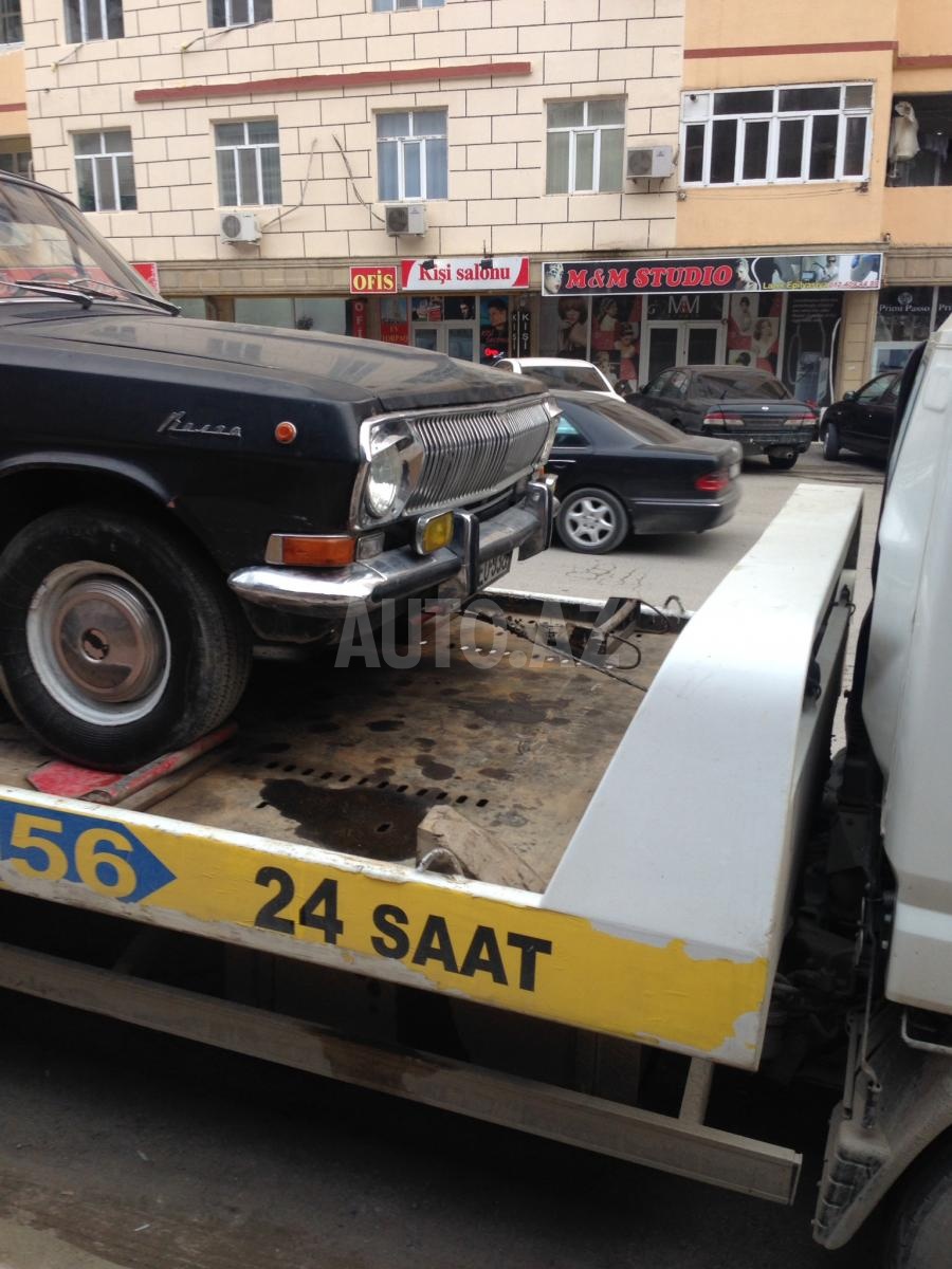

Вчера наконец нашел время чтобы поехать к нему. При выезде со двора отказали тормоза.в итоге задел 1 автомобиль, и далее сумел остановить скоростями. Было какое-то неприятное чувство того что так всегда будет чтото отказывать и ломатся но останавливаться на пол пути не по мне. Сегодня днём выходит от слесаря.

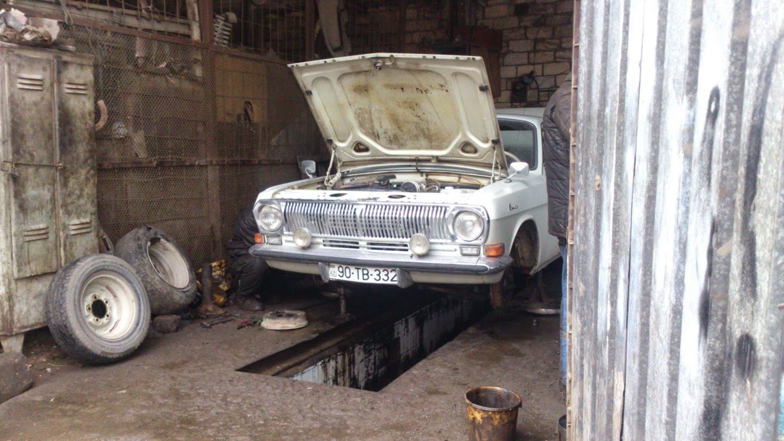

да у Ахада, к сожалению именно так. игнорировал, и работала только правая сторона, всё думал как найти толкового слесаря,а уже потом сделать. Сейчас опять заехал к нему проверить как там - он всё сделал уже,но я решил еще заменить подшибники и выпрямить ресоры для точности,потом займусь обкаткой.

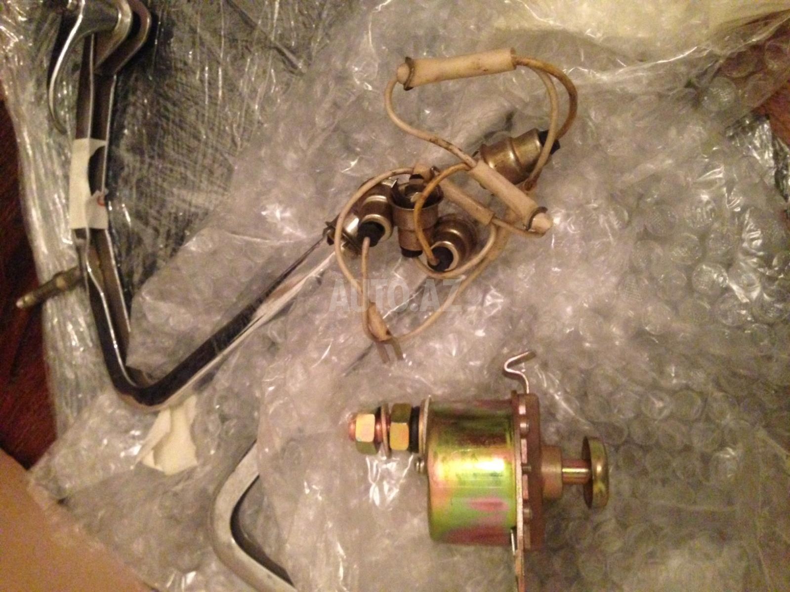

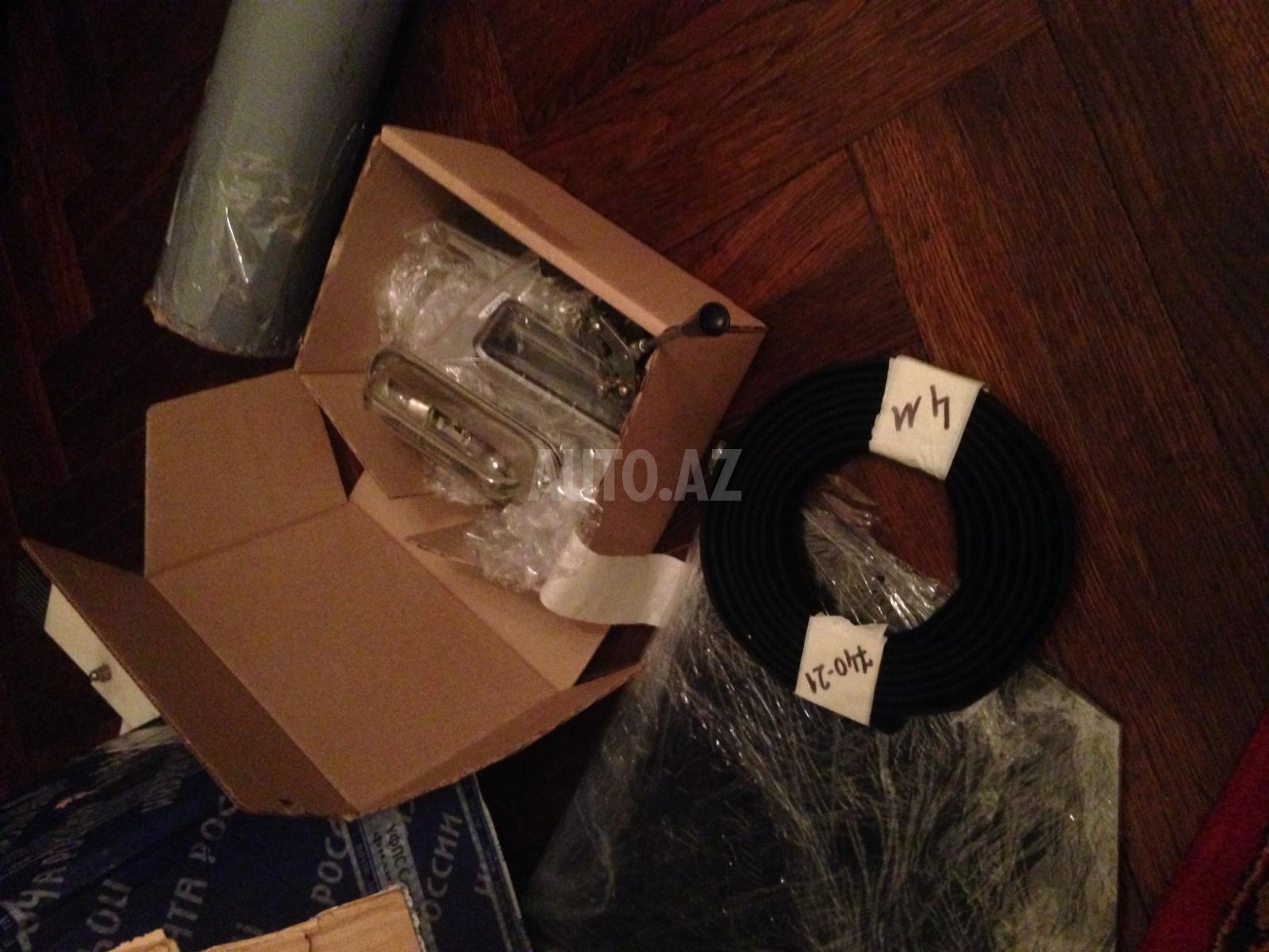

Наконецто сегодня получил посылку из России со всякими редкостями, радует то что всё новое производства ссср . + заменил свечи. Думаю уже совсем скоро всё будет готово к покраске.
