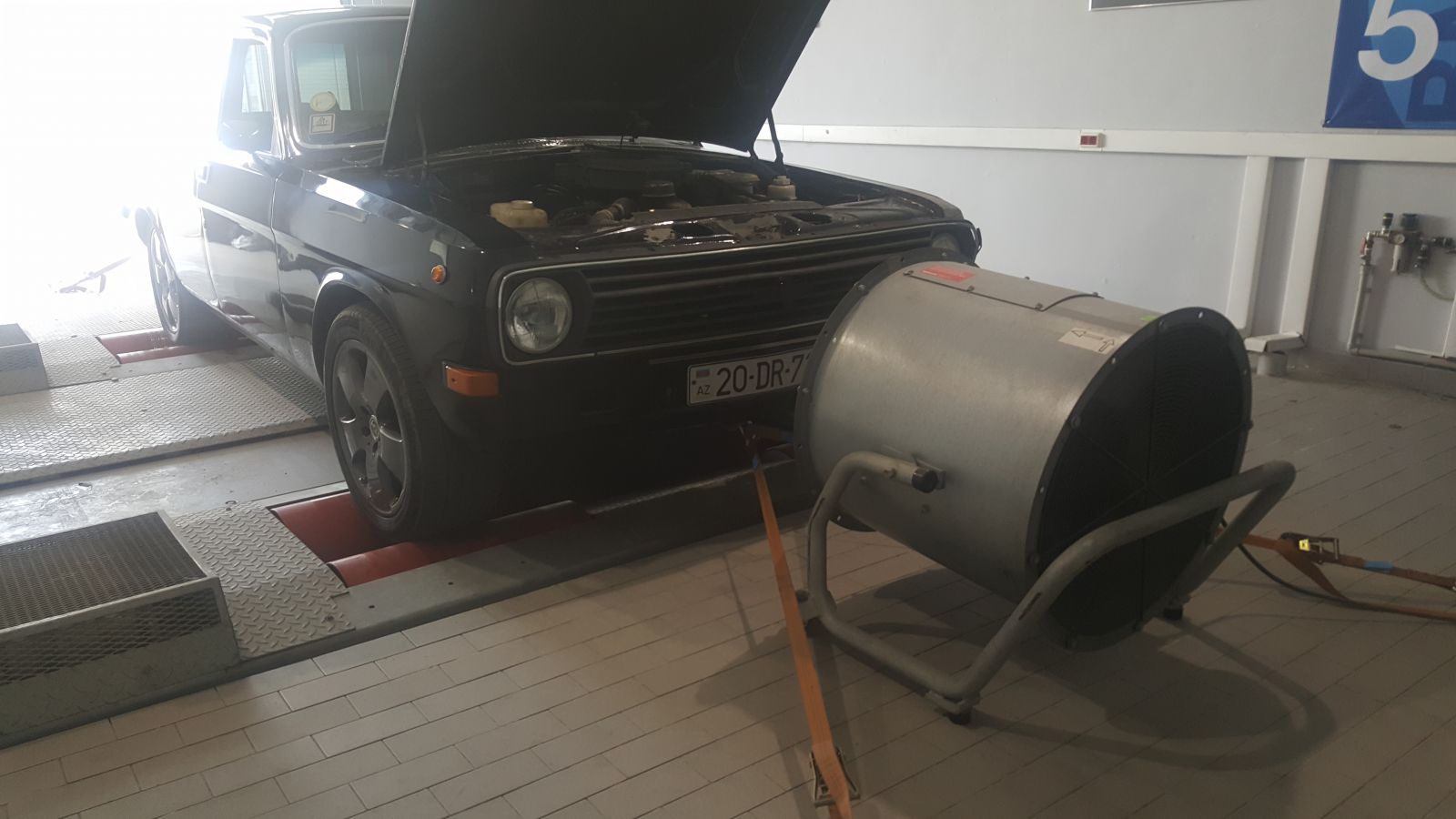

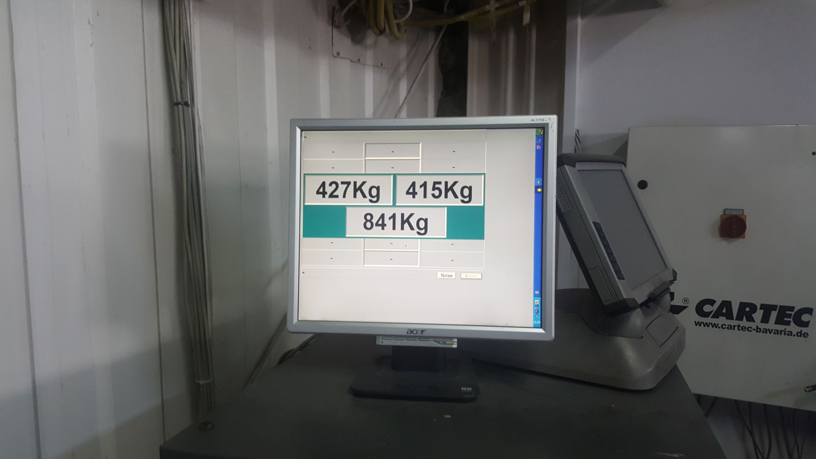

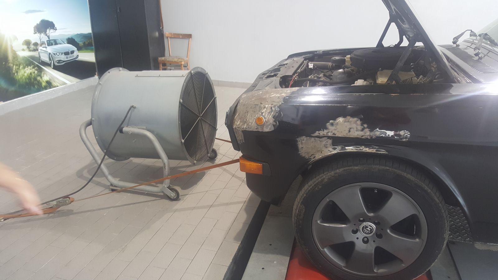

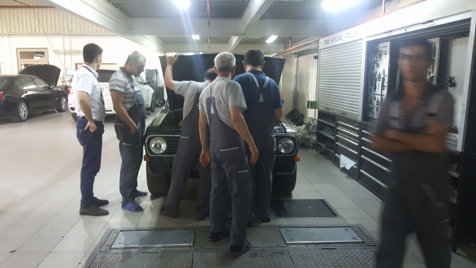

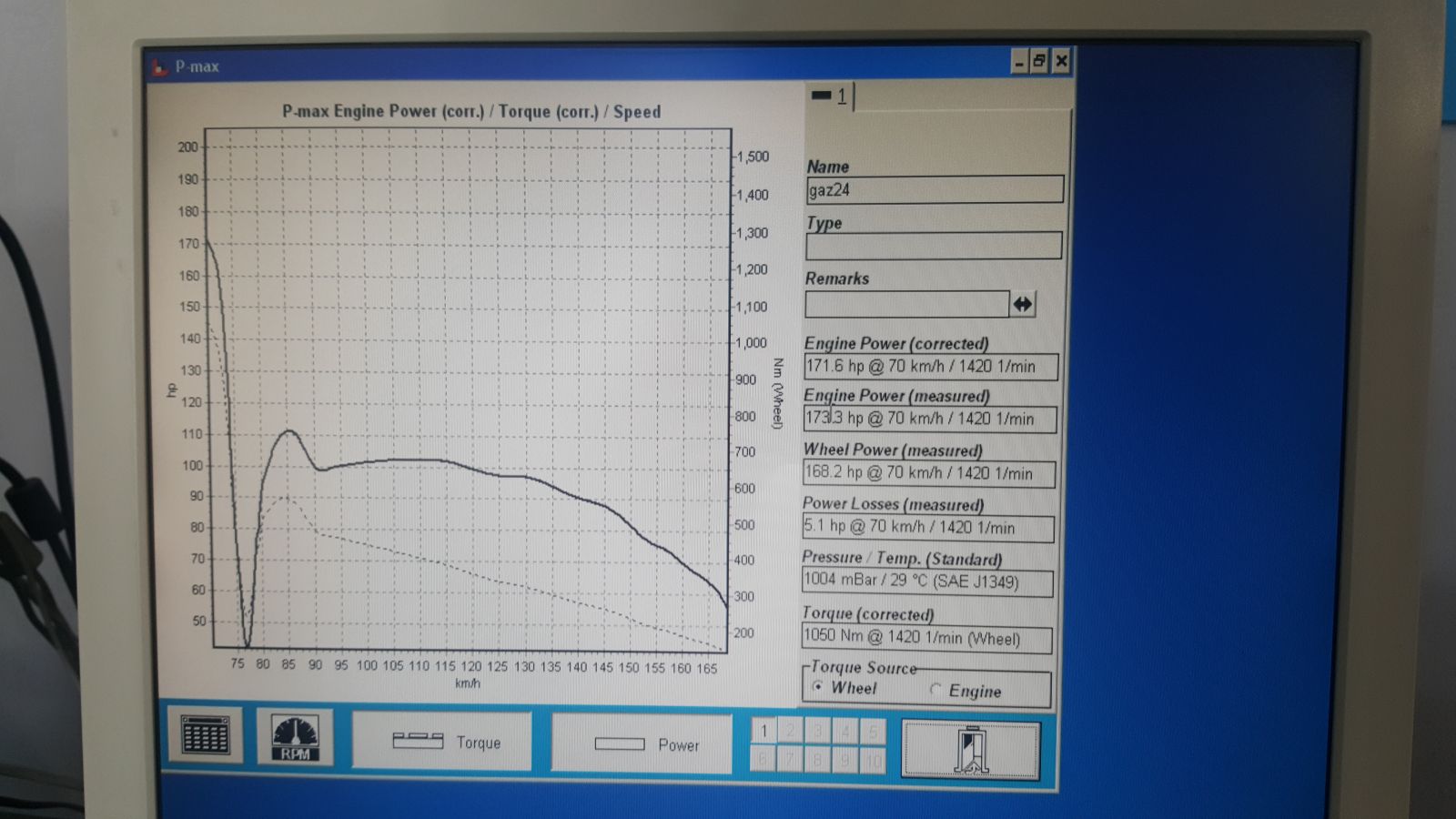

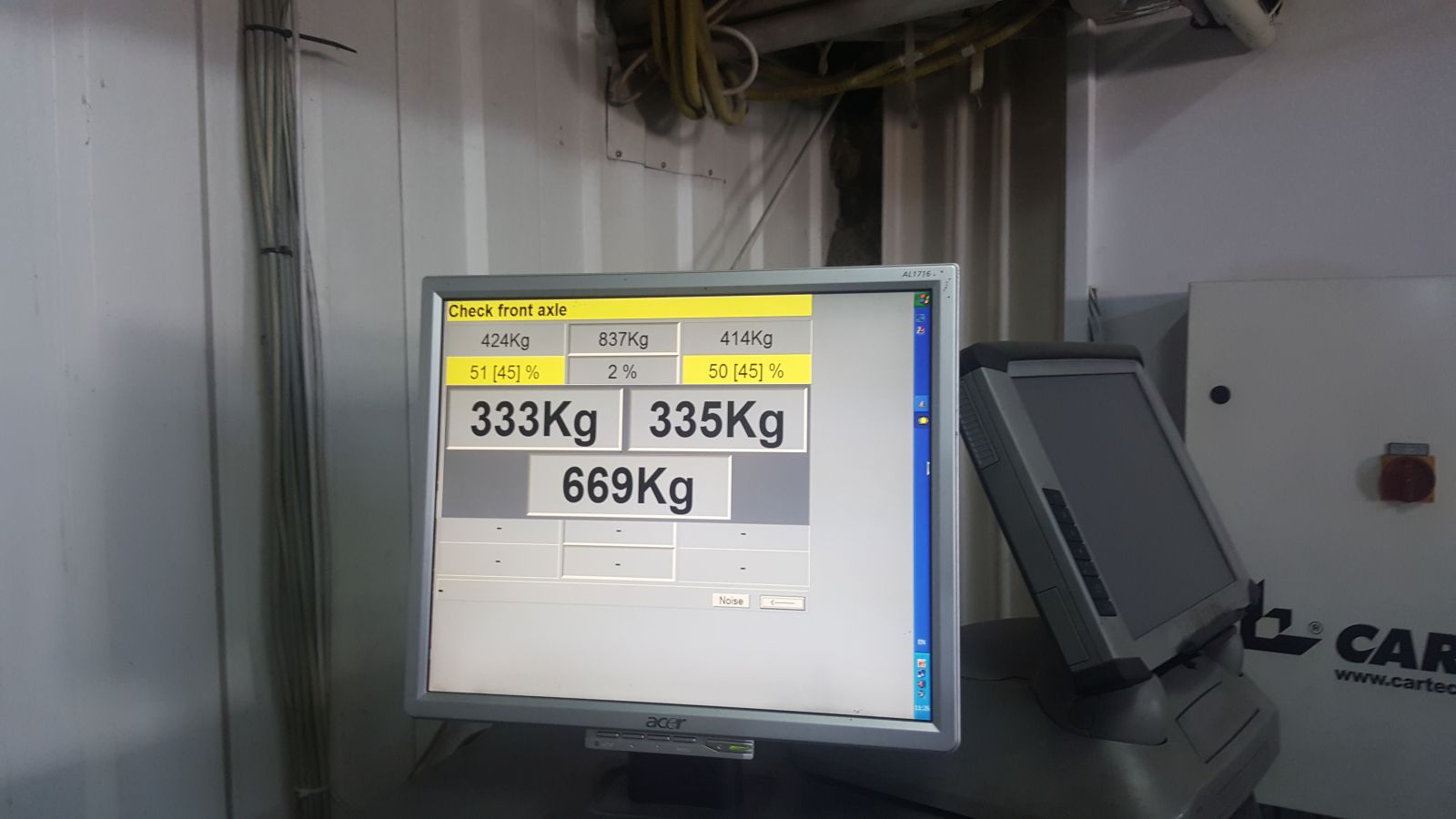

Популярное сообщение POND Опубликовано: 10 сентября 2016 Автор Популярное сообщение Жалоба Поделиться Опубликовано: 10 сентября 2016 Итак. Что за это время сделано в машине. Как Вы уже поняли машина собирается под себя. 1. Новый Мотор ЗМЗ-13 2. Электронноя система охлаждения; 3. Генератор Bosch 120A; 4. Гидроусилитель руля; 5. Новый Стартер редукторный; 6. Кастом Х-пайп выхлоп на 60х трубах; 7. Диск Сцепление Sachs от Wrangler; 8. Рабочий цилиндр сцепления w123; 9. Амортизаторы Koni Special; 10. Аккум новый на 100А; 11. Новый Мост от 31105 и многое другое. Все и не припомню)) Описал выше только глобальное. Да и столько еще в закромах. Еще не успел поставить. Да, идей полно, но времени не столько) Был на диностенде. 171л.с. с колес, при заводом определенных 160 л.с. с колена. Не плохо для старичка. Но это только начало. В принципе пока устраивает и так. Не в космос летим. Как с тормозами разберусь будем повышать мощь! Пользуясь случаем заехал на стенд для проверки развесовки и амортиваторов. Ожиотаж. Это зад. Содержимое этого сообщения скрыто.Чтобы увидеть его, вам следует войти на форум, или пройти регистрацию, если её у вас нет. Это перед. Так что развесовка нормальная. В плите в багажник нет надобности. После проверки перенастроил аморты на жесткое. Теперь машина очень послушная. Буду еще работать над подвеской. Кстати хочу разобрать и поработать над кузовом этот. Уговаривают делать все по частям и постепенно чтоб сильно не напрягать кошелек.... П.С. Тем, кто тоже думал о таком билде/тюнинге. Это все не так уж и просто. Это не БМВ тот же. Тут на каждом щагу может быть то что заставит делать и переделывать то что, должно было ставиться болт-он. Т.е. снял-поставил. Изза этого и мастера дерут по полной)) но я их не виню. Я вижу какой труд это. И вспоминаются те прекрасные мгновения владения и обслуживания 7ки. Но это уже вообще другое и 2 разные вещи которые несравнимы. Проект недешевый. Но мне нравиться. И не только мне. Так разбирать или по частям? Бсех благ и с натупающим праздником Гурбан всех! Содержимое этого сообщения скрыто.Чтобы увидеть его, вам следует войти на форум, или пройти регистрацию, если её у вас нет. 15 Ссылка на комментарий Поделиться на других сайтах Больше способов поделиться...
Phobia Опубликовано: 10 сентября 2016 Жалоба Поделиться Опубликовано: 10 сентября 2016 Где у нас этот дино? 1 Ссылка на комментарий Поделиться на других сайтах Больше способов поделиться...
Farid Опубликовано: 10 сентября 2016 Жалоба Поделиться Опубликовано: 10 сентября 2016 Кто бы что не говорил, включая меня, напоминающего о страшных, на мой взгляд, дисках, автор молодец, что идёт к своей цели, респектую! 47 минут назад, Phobia сказал: Где у нас этот дино? Импротекс. 60 манат, насколько помню 2 Ссылка на комментарий Поделиться на других сайтах Больше способов поделиться...

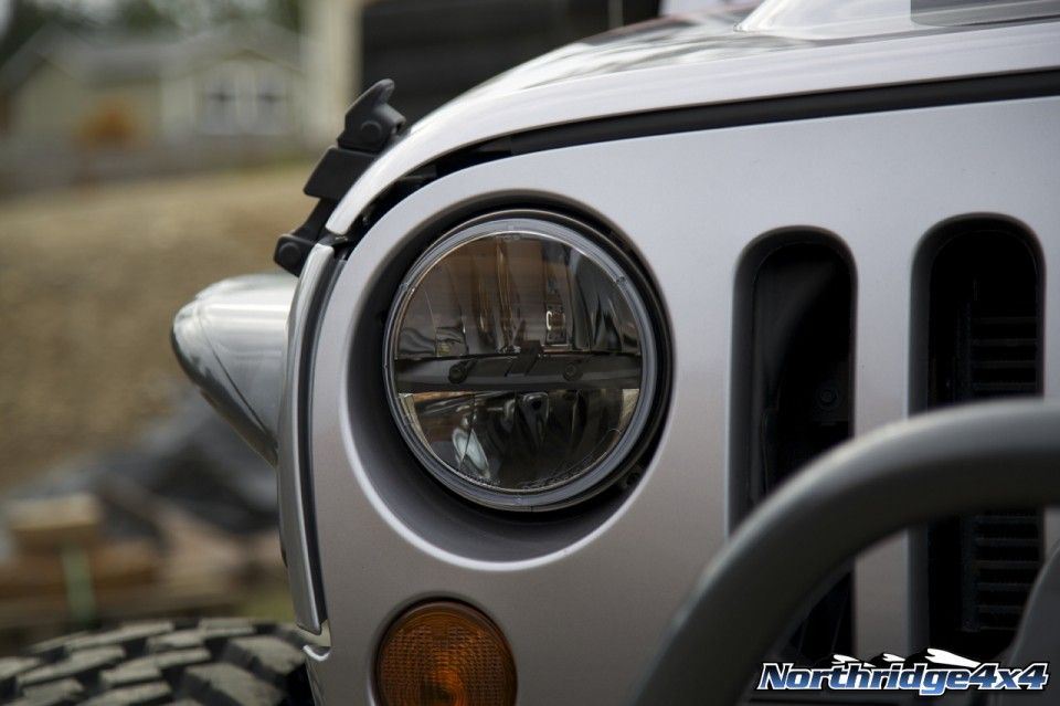

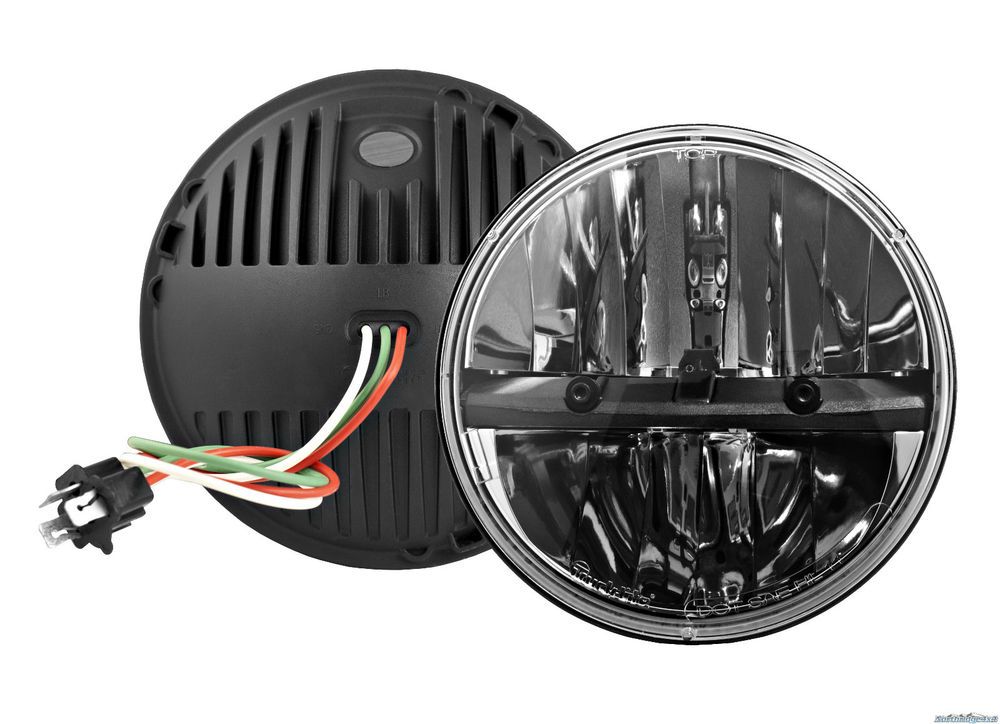

POND Опубликовано: 19 октября 2016 Автор Жалоба Поделиться Опубликовано: 19 октября 2016 Добрый вечер, Незнаете где купить такие фары в Баку? Обычно их ставят на Jeep Wrangler Содержимое этого сообщения скрыто.Чтобы увидеть его, вам следует войти на форум, или пройти регистрацию, если её у вас нет. 3 Ссылка на комментарий Поделиться на других сайтах Больше способов поделиться...

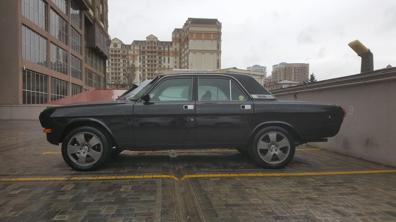

POND Опубликовано: 7 апреля 2017 Автор Жалоба Поделиться Опубликовано: 7 апреля 2017 Чутка подкрасили Содержимое этого сообщения скрыто.Чтобы увидеть его, вам следует войти на форум, или пройти регистрацию, если её у вас нет. 7 Ссылка на комментарий Поделиться на других сайтах Больше способов поделиться...
