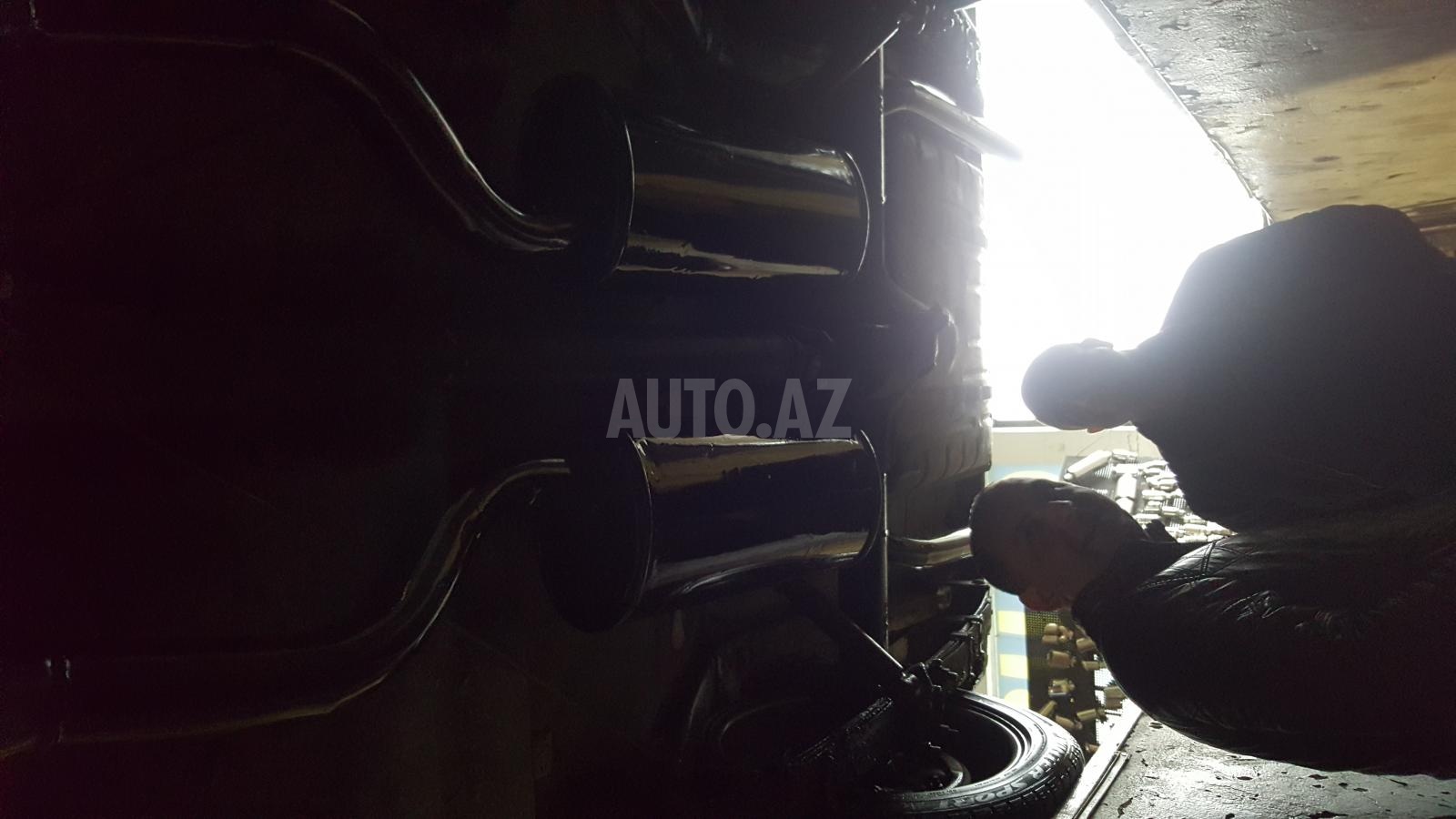

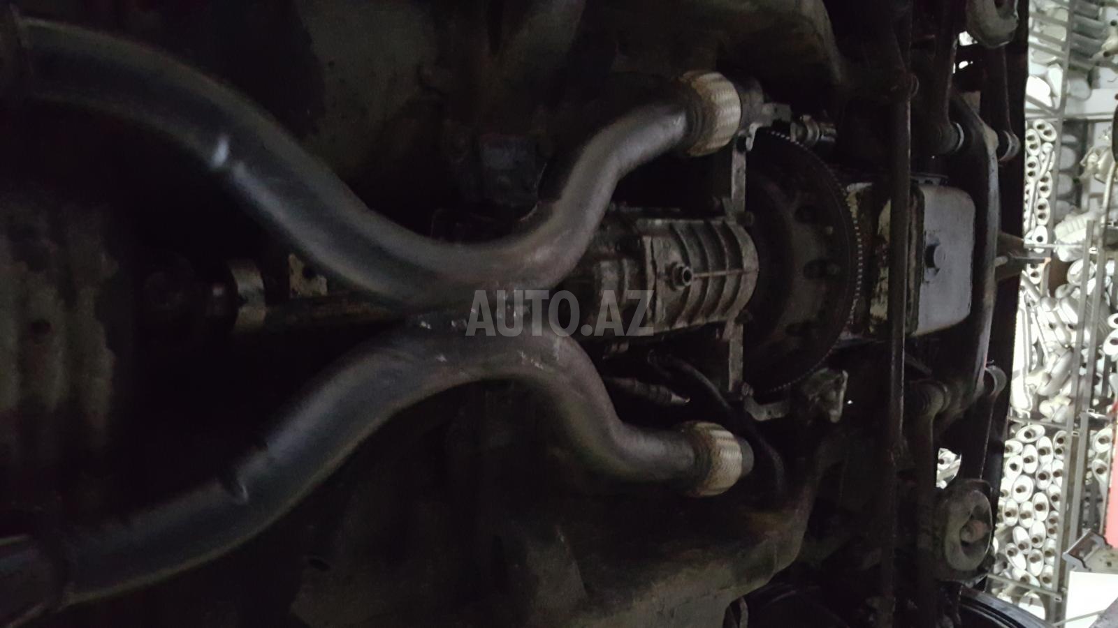

POND Опубликовано: 8 декабря 2015 Автор Жалоба Поделиться Опубликовано: 8 декабря 2015 (изменено) Вроде других уже нет, поставьте еще банки чтобы заглушит звук Содержимое этого сообщения скрыто.Чтобы увидеть его, вам следует войти на форум, или пройти регистрацию, если её у вас нет. Так если посмотреть низ авто можно и самому придумать что нибудь и потом уже к сварщику пойти )) Турки - Мустафа сделал все хорошо) По моему заказу сделали Х-pipe. Летит машина)) Выхлоп при этом тихий и бассистый)) При этом нет потери мощности. Что немного неожиданно) Как я и хотел. Рекоммендую! Содержимое этого сообщения скрыто.Чтобы увидеть его, вам следует войти на форум, или пройти регистрацию, если её у вас нет. Изменено 8 декабря 2015 пользователем POND 10 Ссылка на комментарий Поделиться на других сайтах Больше способов поделиться...
Firudin Опубликовано: 8 декабря 2015 Жалоба Поделиться Опубликовано: 8 декабря 2015 Красота!) Ссылка на комментарий Поделиться на других сайтах Больше способов поделиться...
