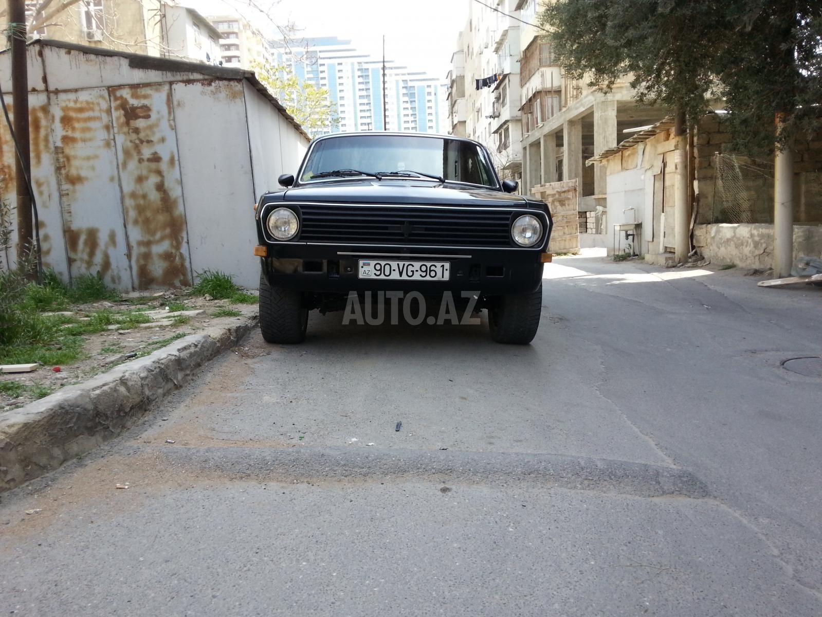

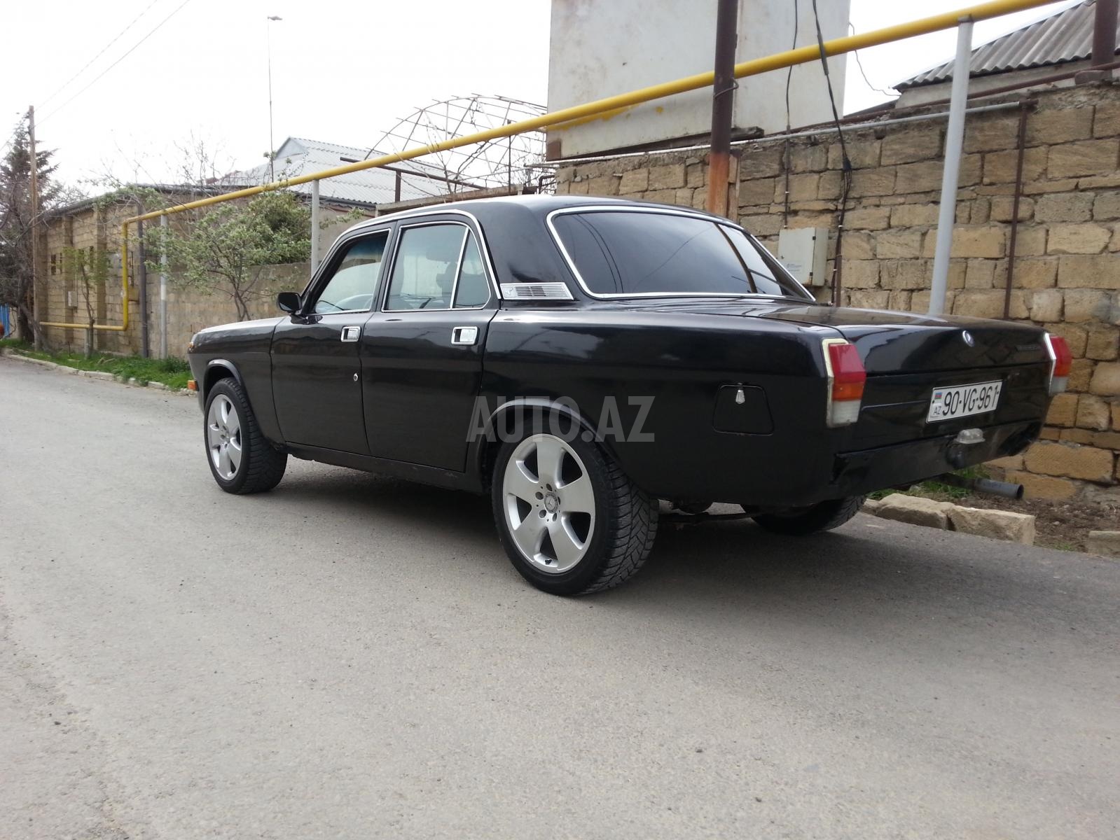

POND Опубликовано: 5 мая 2014 Опубликовано: 5 мая 2014 (изменено) Всем Привет. Вот моё авто. Приобрел недавно потому что понравилось. На данный момент очень нужна передняя подвеска от газ 31105. Рассмотрю также покупку в сборе с рулевой и ГУРом. Буду очень благодарен за содействие. Любителей завоского дизайна отвечаю сразу =) : 1. Собираю кастом и бампера не будут поставлены. По крайней мере заводские.2. Диски менять не будем. Не жестко. Самое то. Заранее благодарю за поддержку! Изменено 6 мая 2014 пользователем Турал 7

Популярный пост POND Опубликовано: 6 мая 2014 Автор Популярный пост Опубликовано: 6 мая 2014 (изменено) Добро пожаловать на форум Загрузите фотки очень интересно, и еще про переходники те люди только для волги переходники делают ? ) Ну на Волги точно. А для чего нужно? Я думаю можно что нибудь придумать. В принципе нужно просто разболтовку правильно указывать с какой на какой. У меня новые с 5х139.7 Волга на 5х112 Мерс. У меня есть старые. Они впринципе не нужны. Предположительно с 5х139.7 Волга на 5х108 Газ3110(5). Старый хозяин зафигачил как то. ! Внимание!Поздравляю с приобретением! Было бы неплохо если бы вы загрузили фотографии на форум, а внешнюю ссылку на другой сайт я удаляю. Почитайте правила форума. ! Внимание!Поздравляю с приобретением! Было бы неплохо если бы вы загрузили фотографии на форум, а внешнюю ссылку на другой сайт я удаляю. Почитайте правила форума. Хорошо. Я не против правил. Спасибо за поздравления.))Суперская машина вышла поздравляю и удачи тебе можно поставить движок от БМВ)))Но оформлять это целая история)Так же в неприоритетном поиске мотора V8 ЗМЗ-511 или же адекватного раритетного мотора из США с карбом электрического подсоса.Остальные моторы с инжекторами не рассматриваю. Но интересные предложения приветствуются. Поздравляю и желаю удачи! Inwallah ureyince yiqarsan! Ты лучше загружай фотки на форум. Благодарю вас друзья))! Аллах разы олсун. Изменено 6 мая 2014 пользователем POND 17
POND Опубликовано: 7 мая 2014 Автор Опубликовано: 7 мая 2014 Какие планы на нее? Поздравляю. Tebrikler! Благодарю! Планы: 1. Модифицировать познавая все прелести/недостатки газ24; 2. Замена Мотора. Мотор будет большим. 3. Модеринизировать ходовую - Замена передней подвески на газ 31105 (на шаровых, с дисковыми тормозами), Замена КПП на 5ступку, мост тоже от 3110, установка амортизаторов KONI с регулировкой жесткости, усиление переднего и установка заднего стабилизатора, ГидроУсилительРуля и прочие мелочи. 4. Дефектовка и покраска автомобиля 5. Шумо-вибро изоляция салона, сборка салона и акустика. Проект задуман как личное хобби. Некоторые вещи делаю собственными руками. Получаю от этого реальное наслаждение. 2

POND Опубликовано: 8 мая 2014 Автор Опубликовано: 8 мая 2014 Очень не стандартная сборка ))Слежу за темой )))Ждем новых фоток с работы и интересные решения проблем, а еще то что вы сами своими руками делаете )))Если уж у вас сверловка под мерс может да кечиб 20 ки поставите )))) ?Знаю звучит не реально )))Но интересно было бы, машина сама очень не стандартная )))20 это уже для выставки. На них, профиль будет слишком низким для вождения. Да и смотрется будет нетак. Это дело вкуса. Но по мне 18 самое то.Tebrik ediremTebrik ediremTəşəkkür edirəm.Уважаемые очень нужен передок (передняя подвеска) от газ 31105. Буду очень благодарен за помощь. 1
