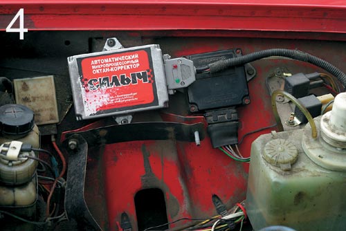

Firdovsi Опубликовано: 19 июля 2006 Автор Опубликовано: 19 июля 2006 Firdovsi,а где ты октан корректор купил и как она подключается к БСЗ? Заказал в России, подключается вместо коммутатора. Стоит 44 доллара. Экономит по 1 литру, почти себя окупил. Вот официальный сайт: http://www.auto-resurs.ru/ Я еще тему создавал, поищите.

Firdovsi Опубликовано: 19 июля 2006 Автор Опубликовано: 19 июля 2006 если это то что я думаю ,то читал тест в ЗР там они выгоду так и распознать не смогли. Ты читал про так называемое МИхайловское зажигание - полный отстой. На фотке Силыч - самоделка из Екатеринбурга. Я тогда долго искал нормальный корректор, хотел даже пульсар поставить. 20 долларов стоит, но он ручной. Потом решил, что автоматический лучше. Вроде работает. Мотор немного как инжекторный. Я когда только установил - разница большая была. На холодную тянет очень хорошо, и 3 как автомат. Сейчас уже привык. Недавно ехал на 06 - и долго удивлялся - откуда столько детонации. Оказывается ехал я на не совсем хороших режимах-внатяг. Привык просто на своей машине.
