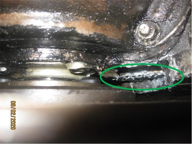

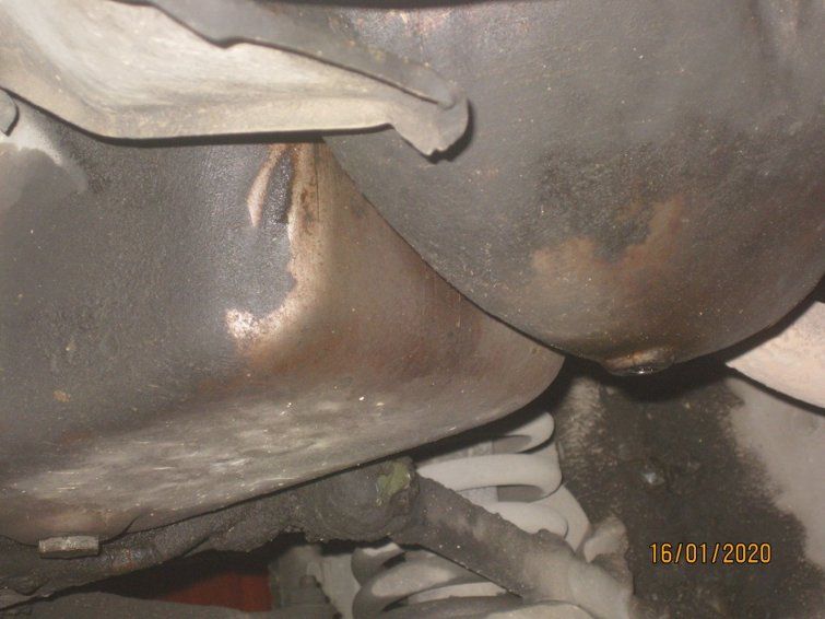

mayor21 Опубликовано: 9 июня 2020 Опубликовано: 9 июня 2020 (изменено) 08.02.2020 в 18:21, mayor21 сказал: Это заглушка в блоке цилиндров с торца распредвала. течь с этой заглушки таки обнаружил. Похоже все эти годы именно она меня прикалывала...а я думал что это сальник коленвала - обычное дело для моторов Волг и УАЗов всех поколений. Всем фанатам Волг известно что ВОЛГА это река и она не может не течь по определению. А если ничего не течет то ЭТО кончилось. Упомянутая выше течь Хвала Всевышнему - устранена. И судя по всему достаточно надежно. Я даже для истории сфотографировал поддон мотора. Такого не видел оч давно. На этих выходных карантин. Решил развлечься...потому что на фоне сухого мотора, мокрая КПП мне уже не нравилась. У неё есть больное место...торцы осей вторичного вала запрессованные в картере. Вот по этим торцам со временем образуется течь. Кардинально вопрос решается разборкой, заменой или облуживанием осей. Ну а тут - самопальная заглушка накрывающая место утечки и герметик. Обычно для появления капли масла на корпусе хватало 1 ездки в город и обратно. Теперь и тут сухо. Заодно ещё и утечку в бассейне устранил. Пляжный сезон наступил. Фото к сожалению нет - накрылась АКБ у фотика и замены найти не удалось... Изменено 9 июня 2020 пользователем mayor21 1 1 Цитата

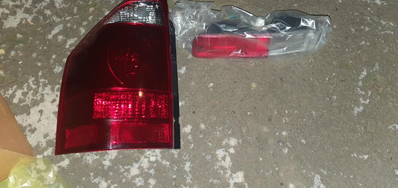

Tofiq Опубликовано: 11 июля 2020 Опубликовано: 11 июля 2020 Stoplar geldi axiriki! Starterin bendeksi deyishildi Motorun remenleri deyishildi 5 Цитата

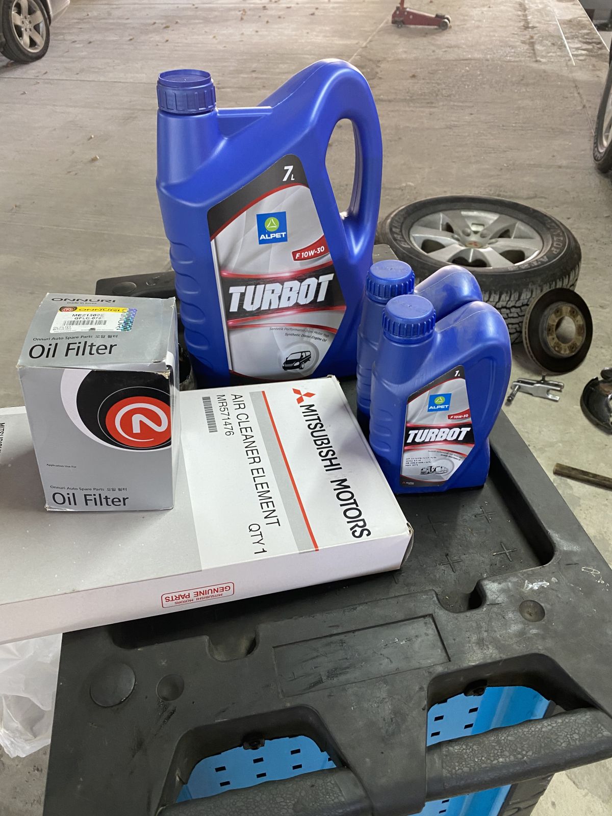

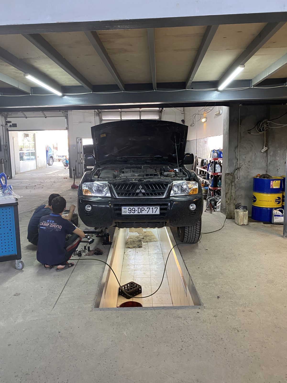

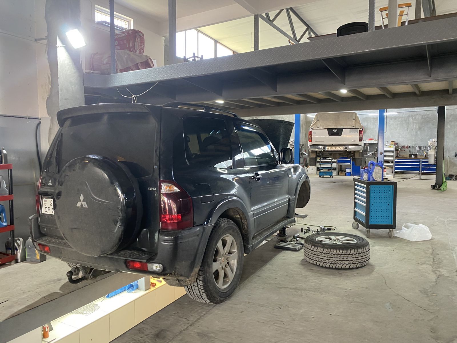

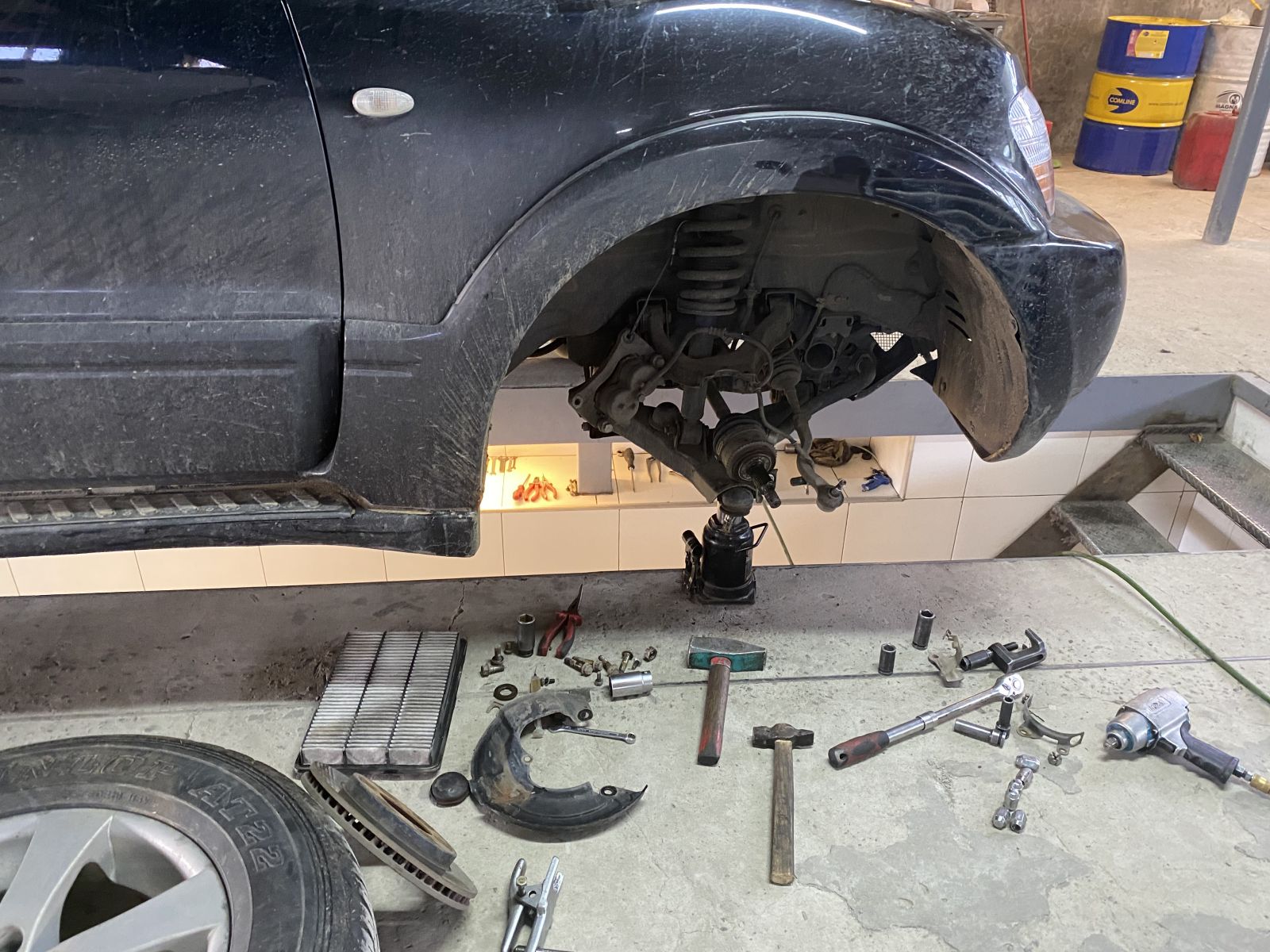

Tofiq Опубликовано: 15 июля 2020 Опубликовано: 15 июля 2020 Motorun yagi, filterler, qabag sag Stupica ve stabilizator stoykalari deyishildi, starter yaglandi. 4 Цитата

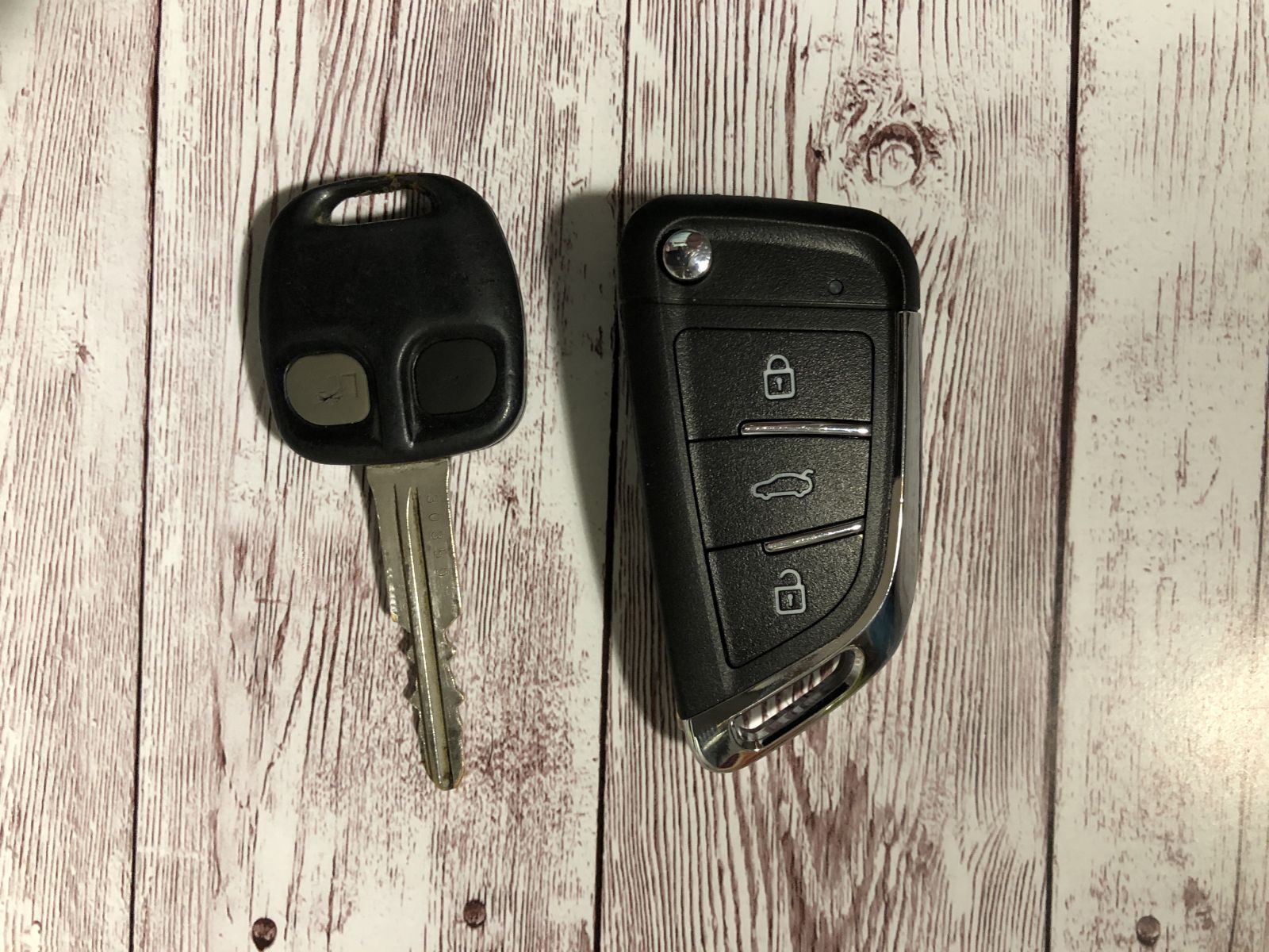

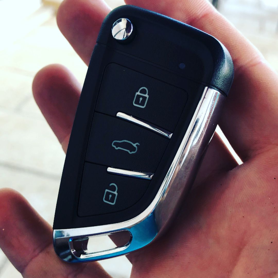

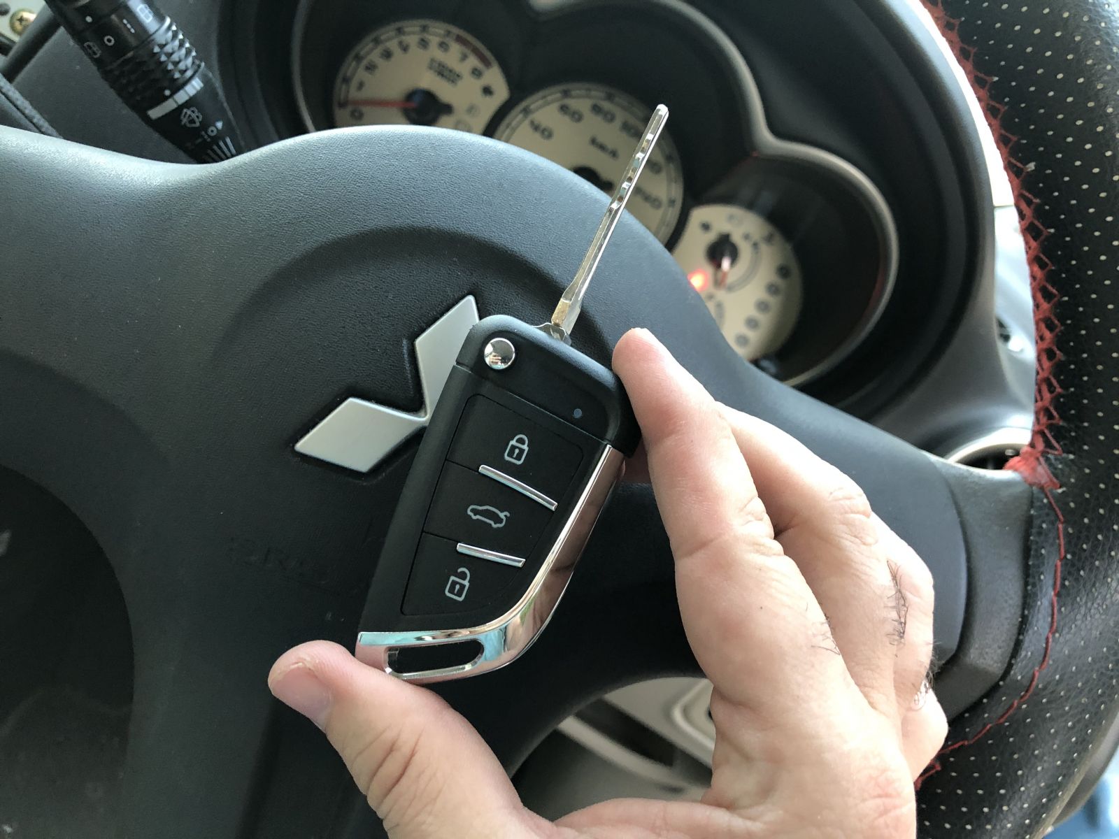

T_34 Опубликовано: 18 июля 2020 Опубликовано: 18 июля 2020 Sifarish eludim, bu virus gore uc ay gozlemeli oldum. Axir ki, ozum programlashdirdim, demir hissesini kohne demir acardan kesib gurashdirdim pulta. Cox gesheng acar alindi. 2 Цитата
Farid Опубликовано: 18 июля 2020 Опубликовано: 18 июля 2020 Но это ведь не орига, не? Читай? Зазоров нет? Обычно они кривые все, и материал стремный Цитата
T_34 Опубликовано: 18 июля 2020 Опубликовано: 18 июля 2020 2 минуты назад, Farid сказал: Но это ведь не орига, не? Читай? Зазоров нет? Обычно они кривые все, и материал стремный Корпус пластиковый, хромированная часть металл. Зазоров нет. ничего не "ходит", не трясётся. Окна, зеркала как закрывались с пульта старого, так и с нового закрываются. Это брелок компании KEYDIY они занимаются выпуском пультов, програматоров, имобилайзеров, ключи для гаражей, проверка частоты и т.д. Старый и новый ключи. 4 Цитата
Farid Опубликовано: 18 июля 2020 Опубликовано: 18 июля 2020 Выглядит симпатично. А ценник какой? Самое главное не написал Цитата

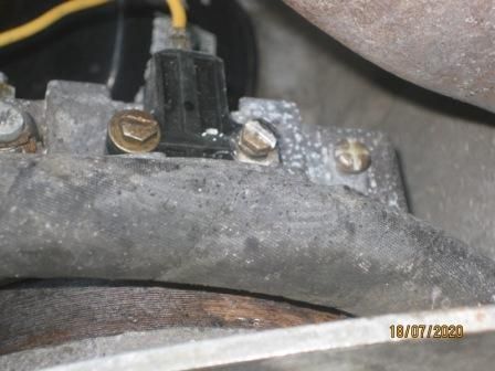

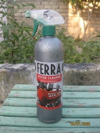

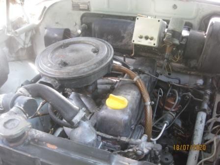

mayor21 Опубликовано: 18 июля 2020 Опубликовано: 18 июля 2020 Сегодня мыл мотор и моторный отсек. Это плановая процедура обычно раз в год - два. Ну и счел своим долгом предупредить если кто то все таки тоже решается на такую процедуру самостоятельно....ну или на мойке. Я нарвался на некий новый очиститель двигателя. Как выяснилось отечественного производства. Фото прилагаю. Средство очень эффективное. НО. Как оказалось - ЧРЕЗМЕРНО эффективное и агрессивное. Да. Оно оч эффективно отмывало многолетние многослойные отложения в труднодоступных местах которые отверткой ковырять пришлось бы. НО. При этом вызвало активное корродирование неокрашенных металлических частей. Причем ВСЕХ и сталь, и чугун, и медь и алюминий - корродировало ВСЁ. И хотя в инструкции есть предупреждение что содержит щелочь ( а какое моющее средство без щелочи) и что не применять к нестойким к щелочи поверхностям и промыть водой. Я всё делал по инструкции и на мотор вылил минимум полтонны воды. И при этом все равно наблюдал и коррозию, и повреждения краски. Положение удалось выправить преобразователем ржавчины. а окраску передних крыльев спасти полировкой для старых покрытий. Ну возможно потом займусь покраской мотора и моторного отсека. На фото генератор. Слева от щеточного узла я преобразователем обработал, а справа оставил необработанный участок для сравнения. Белые точки - коррозия. И в таком виде был весь мотор. А стальные и чугунные поверхности были рыжими, а медные - зелеными. Я проделываю ЭТУ процедуру уже 40 лет. Всегда пользовался очистителями двигателя. Были разные. Одни более другие менее эффективные. НО ТАКОГО...никогда не происходило. Так что имейте ввиду. 5 Цитата
T_34 Опубликовано: 18 июля 2020 Опубликовано: 18 июля 2020 6 часов назад, Farid сказал: Выглядит симпатично. А ценник какой? Самое главное не написал 22евро - шнурок для программирования и "ключик", отдельно "ключик" стоит в районе 10долл 1 Цитата

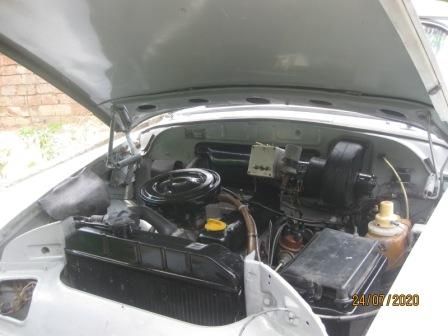

mayor21 Опубликовано: 24 июля 2020 Опубликовано: 24 июля 2020 18.07.2020 в 21:35, mayor21 сказал: Сегодня мыл мотор и моторный отсек.новый очиститель двигателя.. Средство вызвало активное корродирование неокрашенных металлических частей. займусь покраской мотора и моторного отсека. Сегодня в свете борьбы с короновирусом оставаясь дома, повозился. На фото вид после отмывки и обработки преобразователем ржавчины. Ну и сегодняшняя фотка после подкрашивания. 6 Цитата

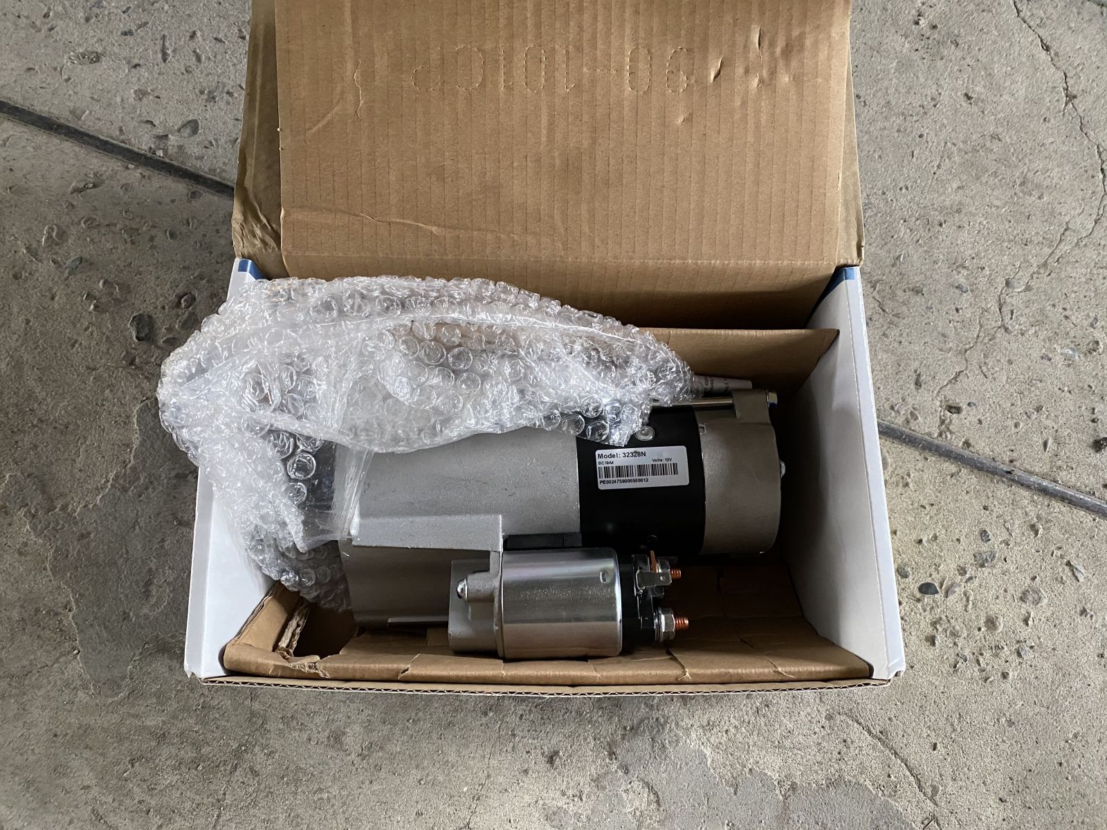

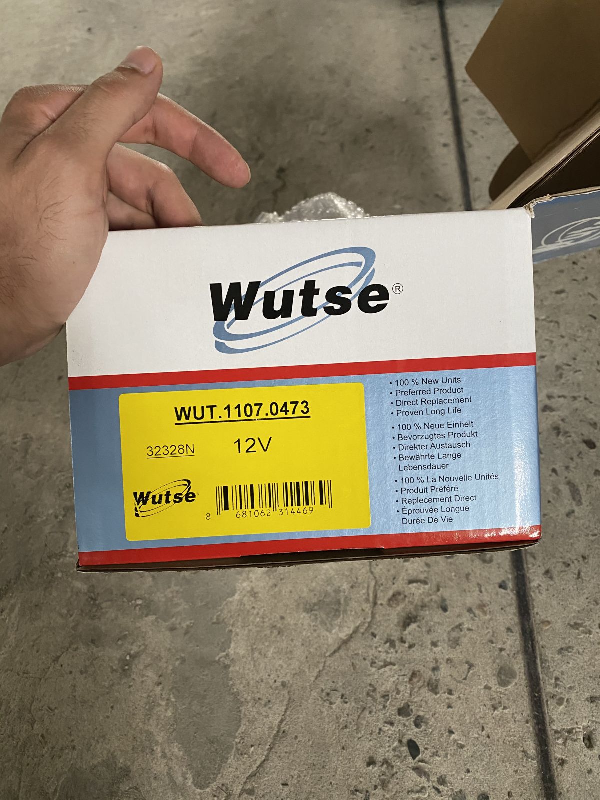

Tofiq Опубликовано: 26 июля 2020 Опубликовано: 26 июля 2020 Starter deyishdim - 325 azn “Yagla bagla” p*xu cixdi 2 Цитата

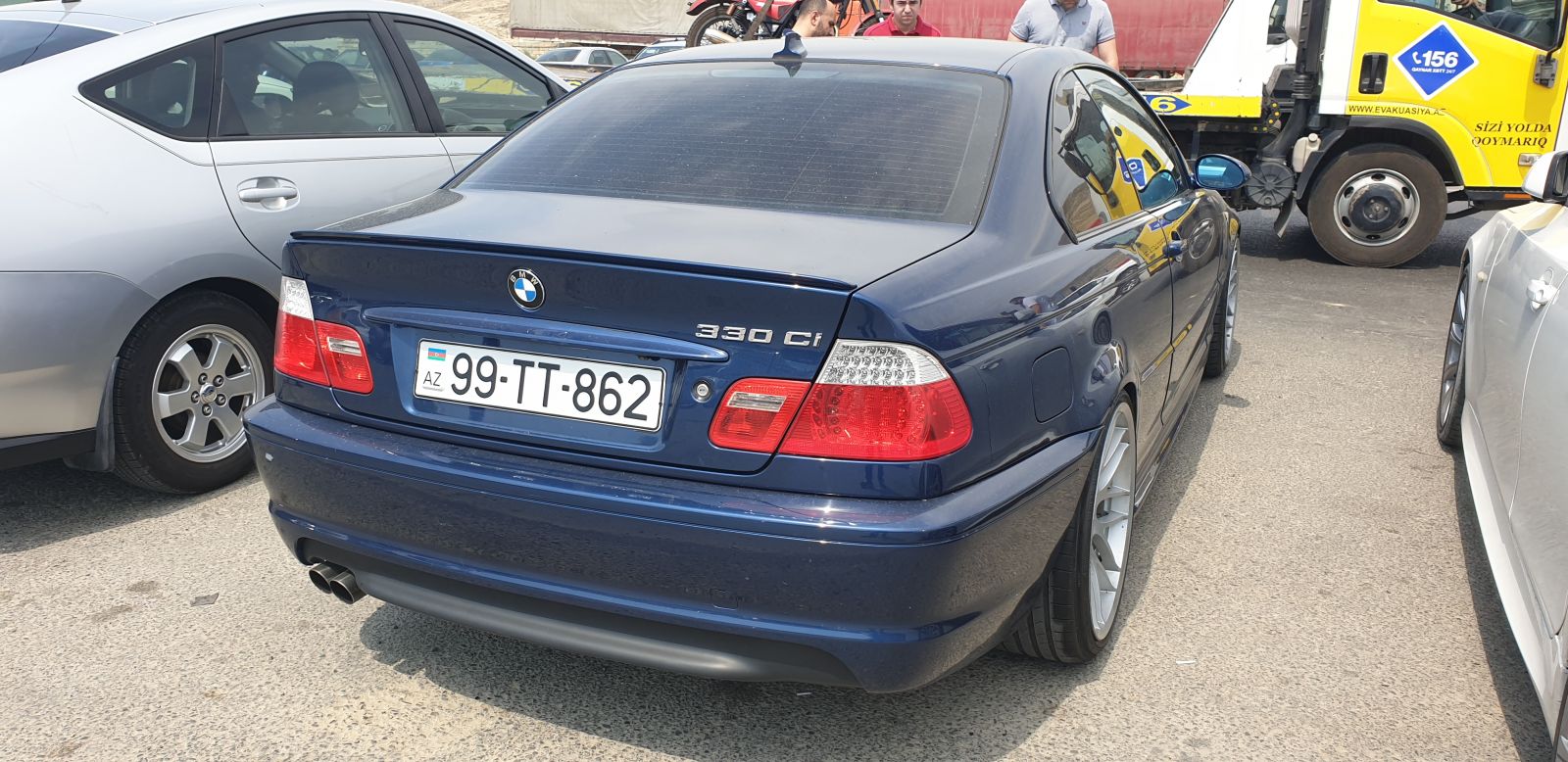

Орик Опубликовано: 27 июля 2020 Опубликовано: 27 июля 2020 Продал. Как говорится, накатался вдоволь. Почти 4 года. 1 1 4 Цитата
Самир М Опубликовано: 27 июля 2020 Опубликовано: 27 июля 2020 1 час назад, Орик сказал: Продал. Как говорится, накатался вдоволь. Почти 4 года. Хеирли олсун.Какие планы? Цитата
Орик Опубликовано: 27 июля 2020 Опубликовано: 27 июля 2020 2 часа назад, Самир М сказал: Хеирли олсун.Какие планы? Спасибо брат. Пока что годик два передышка, а там дальше видно будет. Цитата
Tofiq Опубликовано: 31 июля 2020 Опубликовано: 31 июля 2020 26.07.2020 в 13:26, mayor21 сказал: Sıradan çıxan nə qədər işləyib? Neçə il və min km? 200.000km Цитата
mayor21 Опубликовано: 1 августа 2020 Опубликовано: 1 августа 2020 (изменено) İndikilərin əksəriyyətinin "ODNORAZOVIY" olduğunu nəzərə aldıqda, heç də pis qöstərici deil. Изменено 1 августа 2020 пользователем mayor21 Цитата
Tofiq Опубликовано: 1 августа 2020 Опубликовано: 1 августа 2020 4 часа назад, mayor21 сказал: İndikilərin əksəriyyətinin "ODNORAZOVIY" olduğunu nəzərə aldıqda, heç də pis qöstərici deil. Eslinde xarab olasi startere oxsamirdi hec, menim mashinimda sadece problem var idi, ele bildik starterin bendeksidi, bendeksde ayrica satisda yox idi, bendeksi remont eledi usta guya, oda starter temiz xarab oldu, sonra mecburi starter aldim. Цитата
mayor21 Опубликовано: 2 августа 2020 Опубликовано: 2 августа 2020 Məlum problemdir. Bendiksin təmiri nisbətən mürəkkəbdir. Ən azi birini davamlı yıqmaq üçün 3 ədəd nasazı lazımdır. 90 ci illərin əvvəlində məşğul olurdum. Цитата
