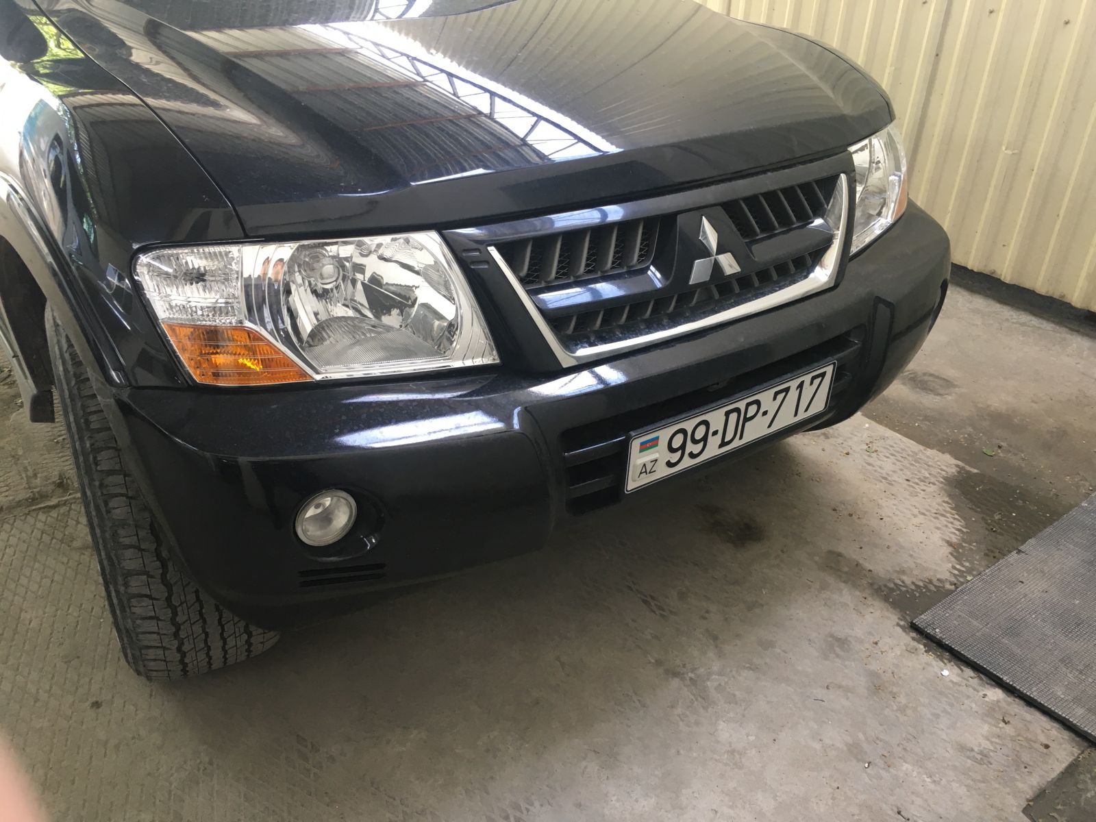

Qabag faralar tapdim elanlardan, suyun qiymetine!

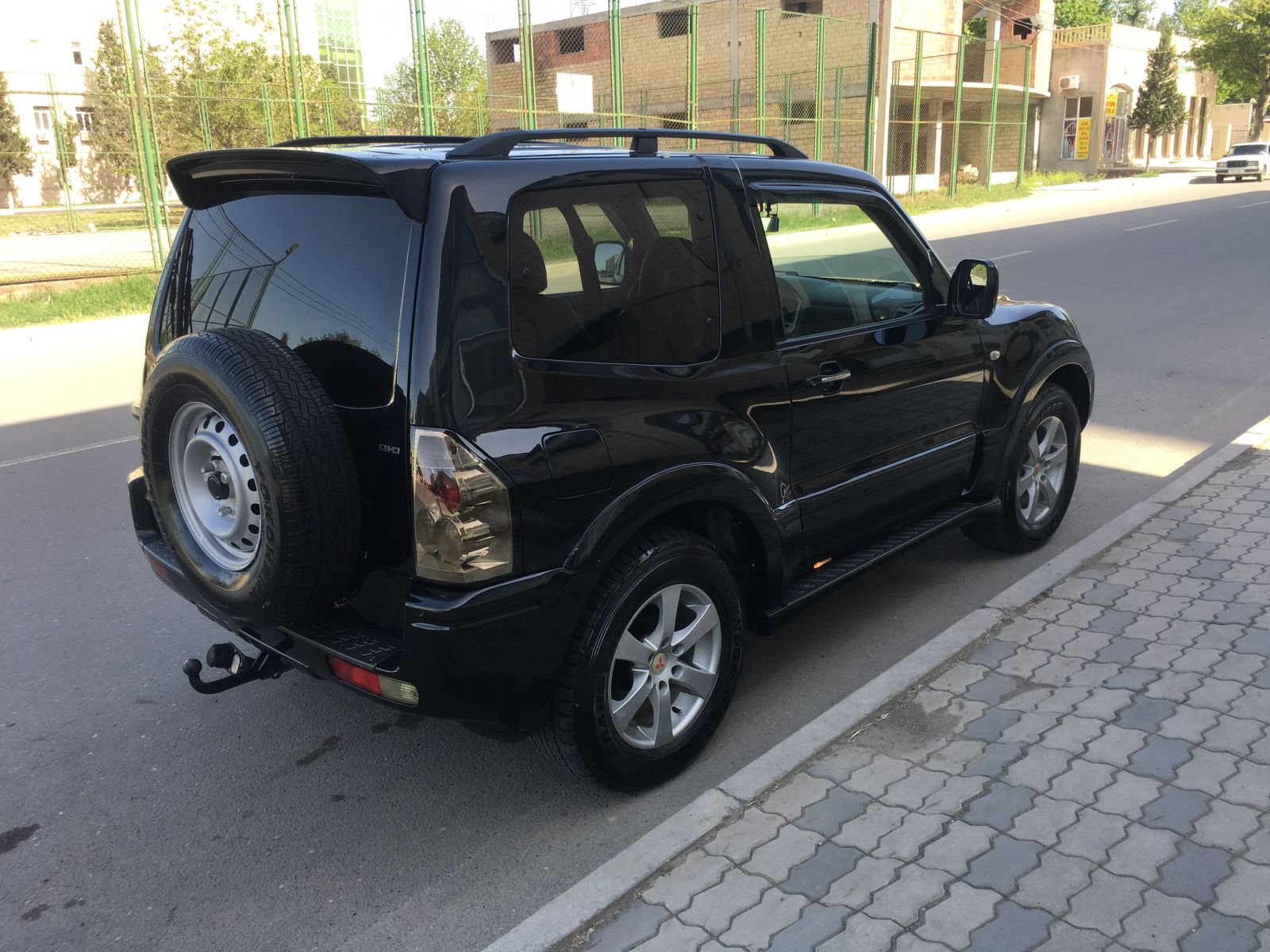

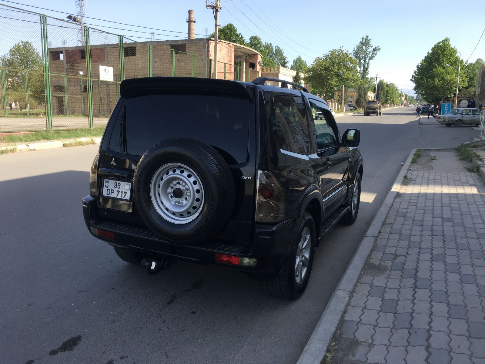

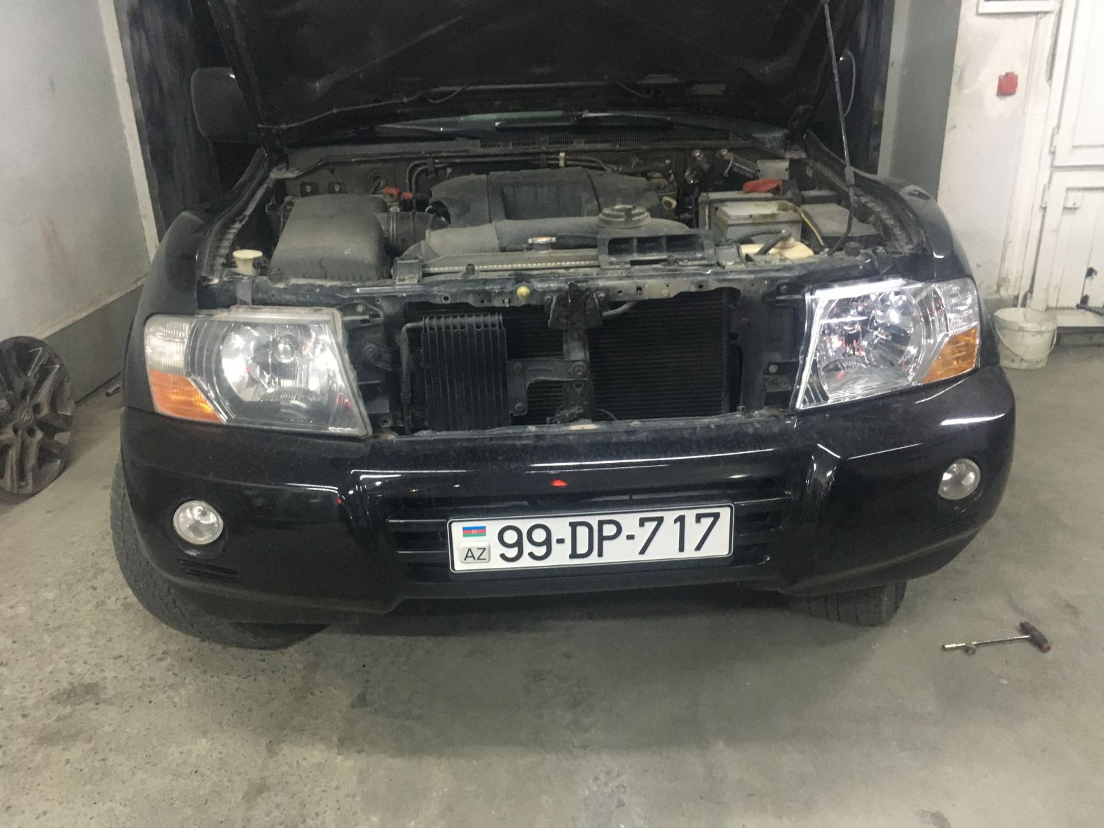

Arxa stoplari tundleshdirdim helelik, tezeler gelene kimi.

xeyirli olsun. bu 3.2 ya 2.8?

Chox sagol qardas, 3.2D

Beh Beh Beh! Ela mashindi, muherrik de bu gun ucun eladi.  Men mitsu klubun adminiyem, bizde klubde demek olar ki dizel pajero 3/4 yoxdu, uc qapililar umumiyetle azdı. xeyir islere suresen.

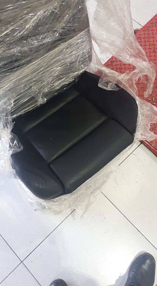

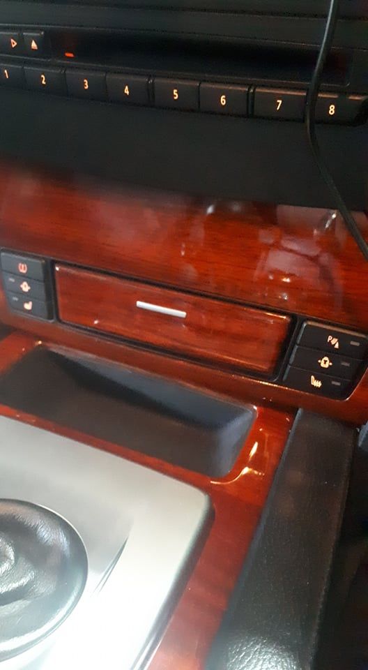

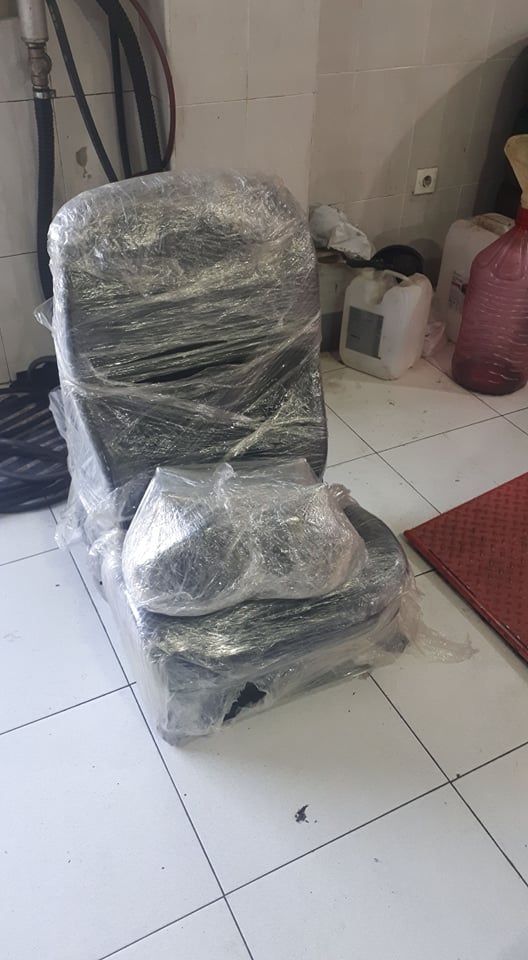

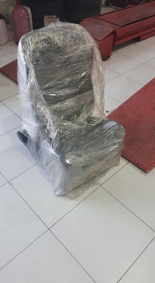

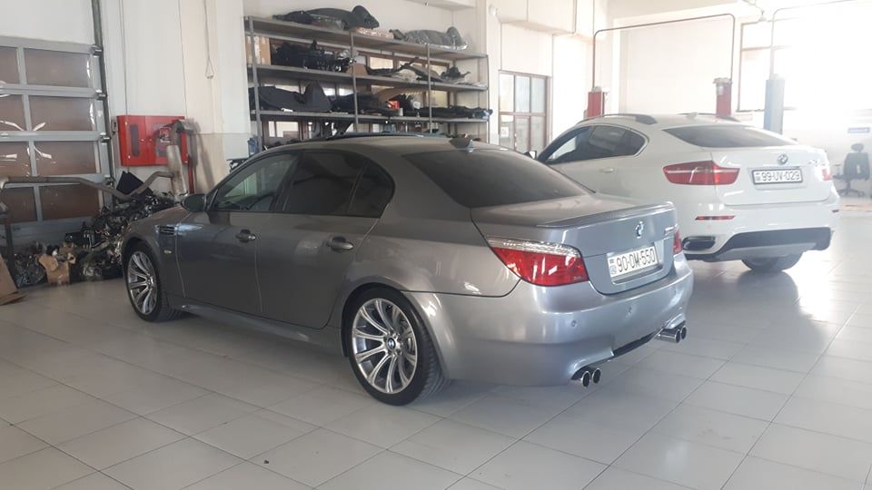

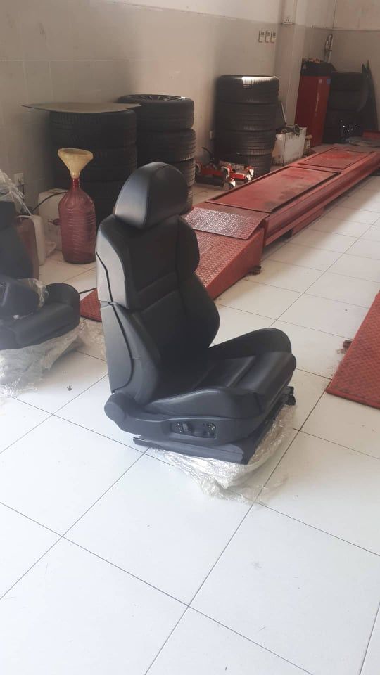

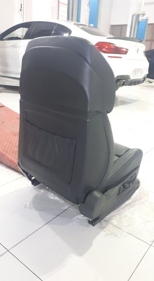

E60 m5 active seats qurashdirildi.  Dongelere girdikde, sidenkalarin "bokovie podderjki"-leri  aktiv olaraq firlanib surucu ve sernishini tutur
99127495_726568511475894_4579714990545567744_n.thumb.jpg.c45341085b9f5ad7834b10fa14f4803b.jpg99117049_601447410727601_1991838839261364224_n.thumb.jpg.9b6fb87c793170461fae2d283e962cd5.jpg99006193_582098662420495_5019550771578929152_n.thumb.jpg.3fe69ec5aa269a5eeaf2c4219a60709f.jpg98345810_291591212233089_4176721202754093056_n.thumb.jpg.83640122f62f541b98131256fe00edce.jpg99157931_1855692627896034_8357401021030334464_n.thumb.jpg.6c5a06d276a9de439d6e00b2f5ee9ac8.jpg

Tebrikler! Sirr deyilse, sidenyalarin qiymeti?

Sagligla, simpatyam vardee bu qirilib qucagliyan sidenkalara
