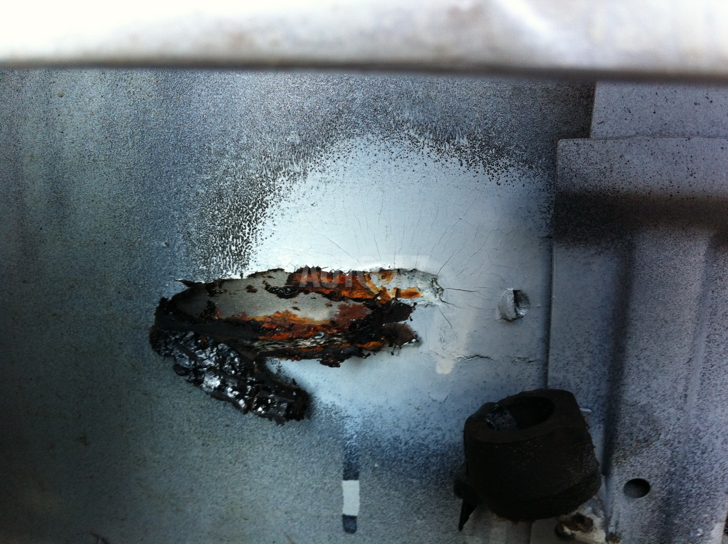

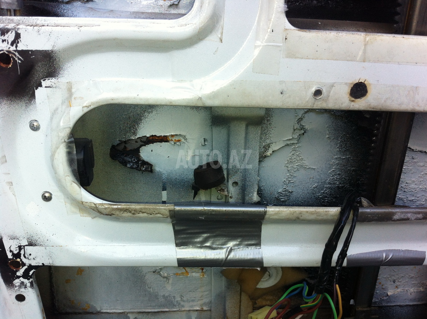

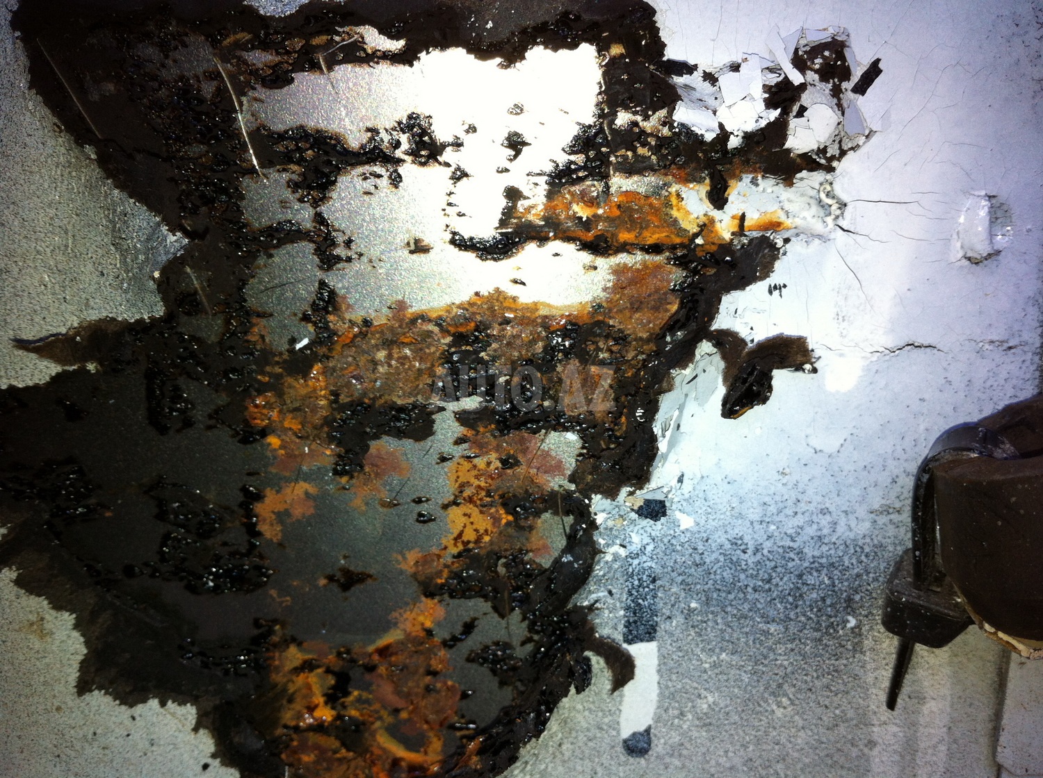

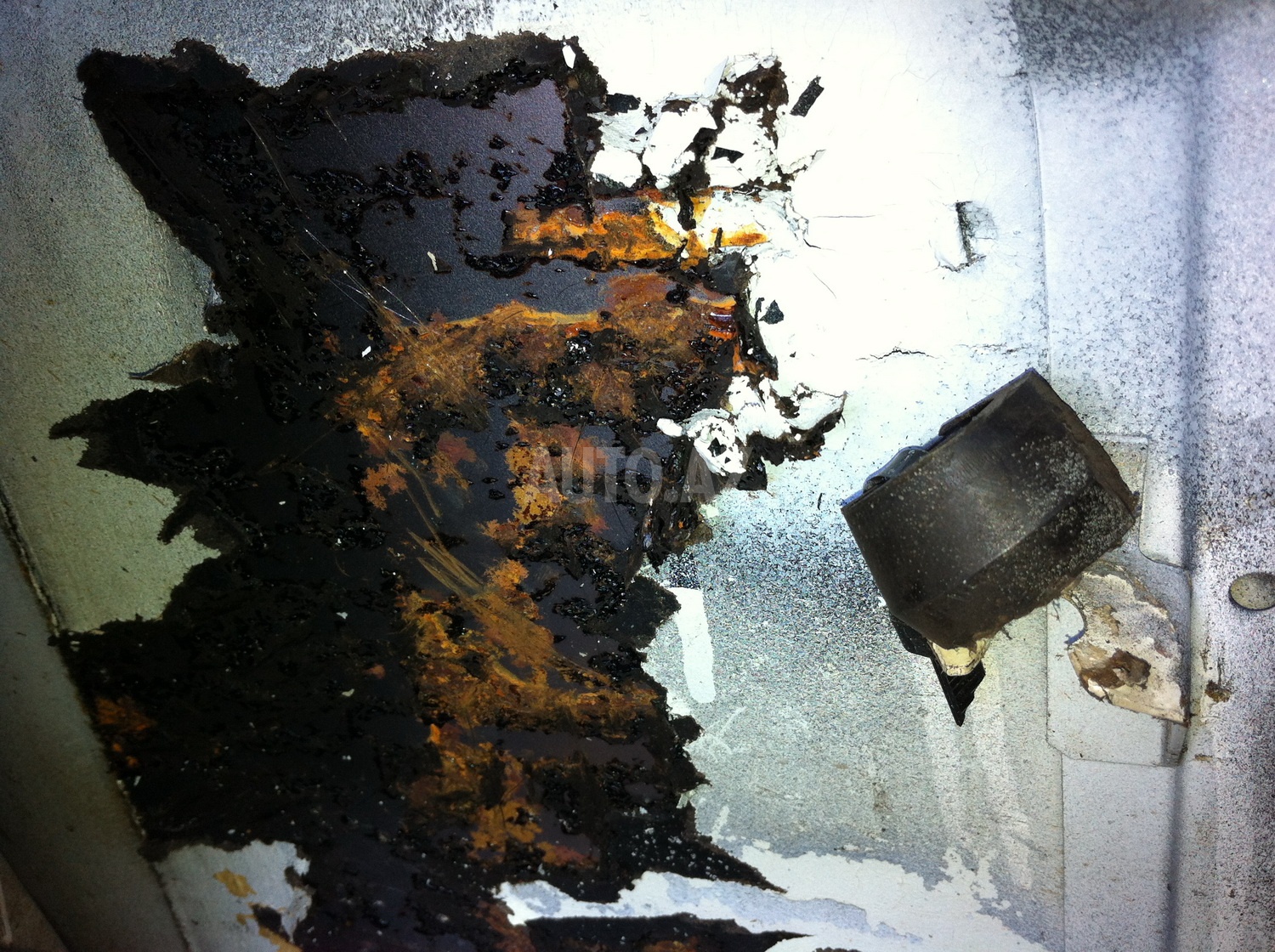

Уже как 3 месяца водительская дверь скрипела, решил разобрать и найти этот ужасный скрип, до этого она скрипела я писал об этом, пришлось варить петлю, а сейчас оказалось что лицевая часть двери оторвалась от внутренней в районе нижней петли и они терлись друг об друга, фотать это не стал,заварили, за то увидел другое и начал чистить.На вазе почему-то шумку клеят на голый метал (которые на дверях), а потом красят и в печь, естественно после печи она прогорает и становится деревянной, со временем от вибраций она трескается, попадает туда вода и начинает ржаветь, гнить!Вопрос какого … они клеят на голый металл шумку?

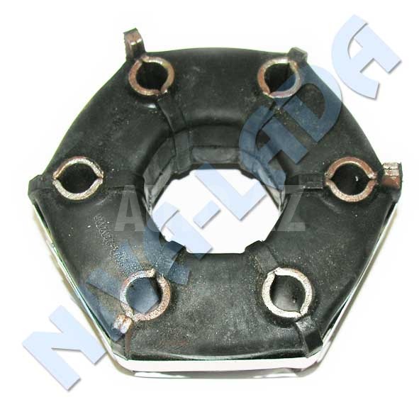

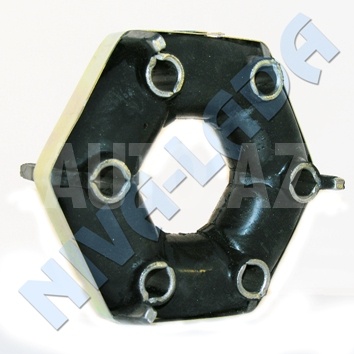

точно подметил,по тихой идем дальше(меняем,дорабатываем),кардан задний подвывает на шлицах из-за большого люфта,надо менять,вот думаю на шрусах или на турецкий тирсан,промвал тоже вибрирует,эластичная муфта уже трескается и шрусовое соединение люфтит,плюс на эластичной муфте есть биение,это у всех из-за этого большая часть вибрации на нивах,эластичную поменяю на шниву,но надо как-то биение убрать с его креплений
это от шеви
это от 21214
