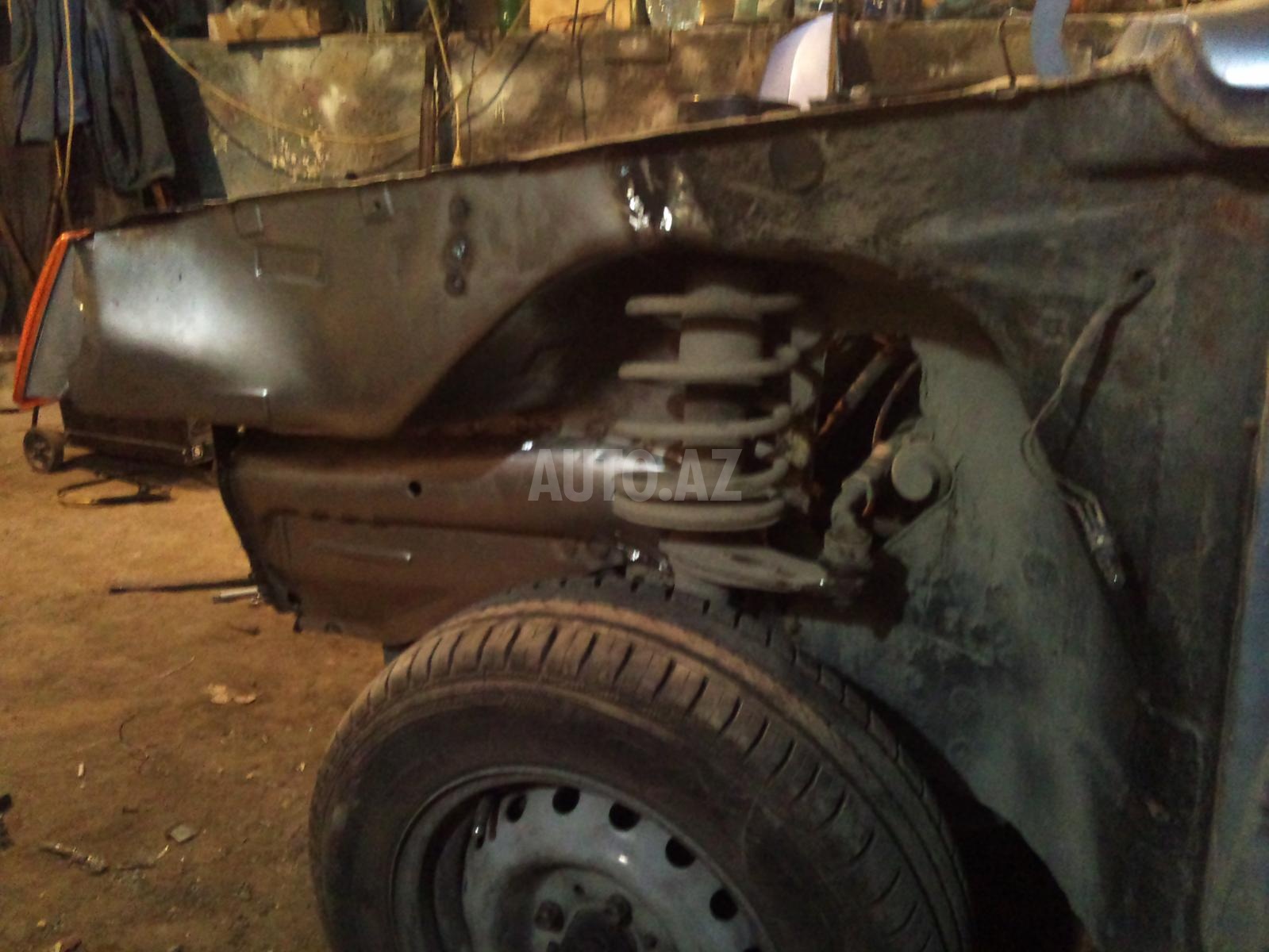

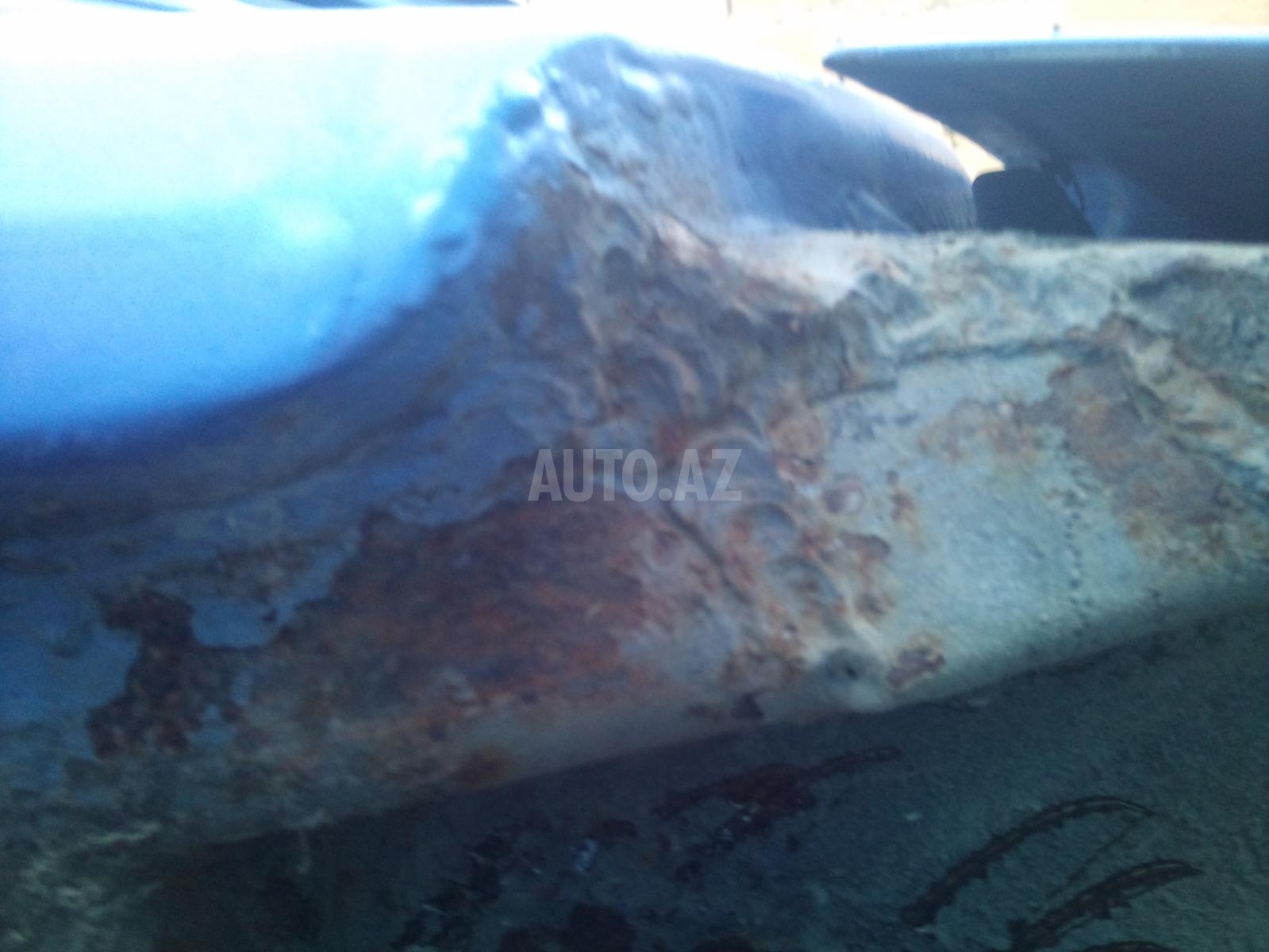

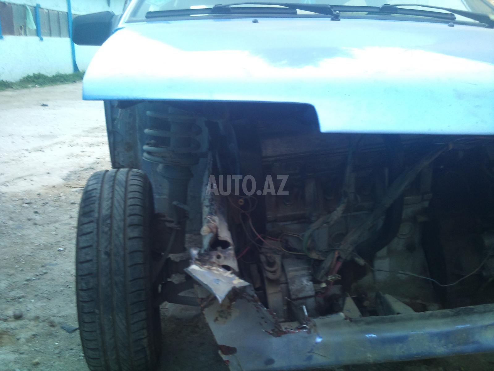

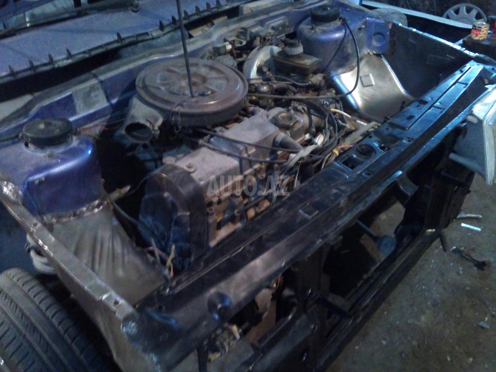

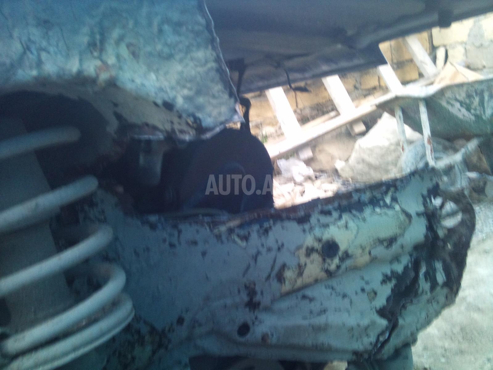

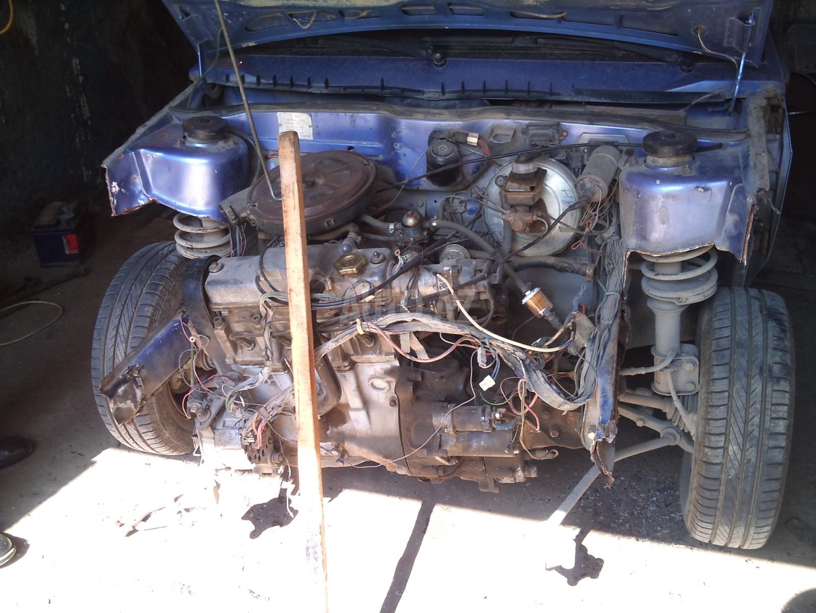

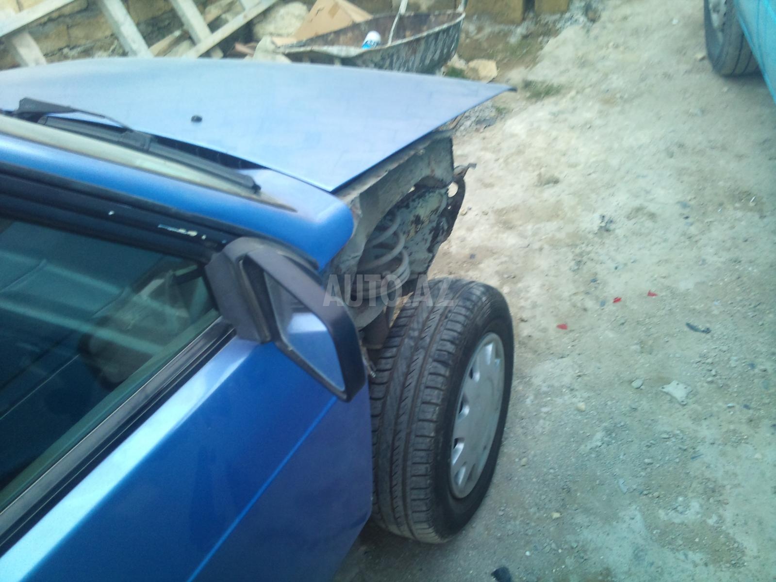

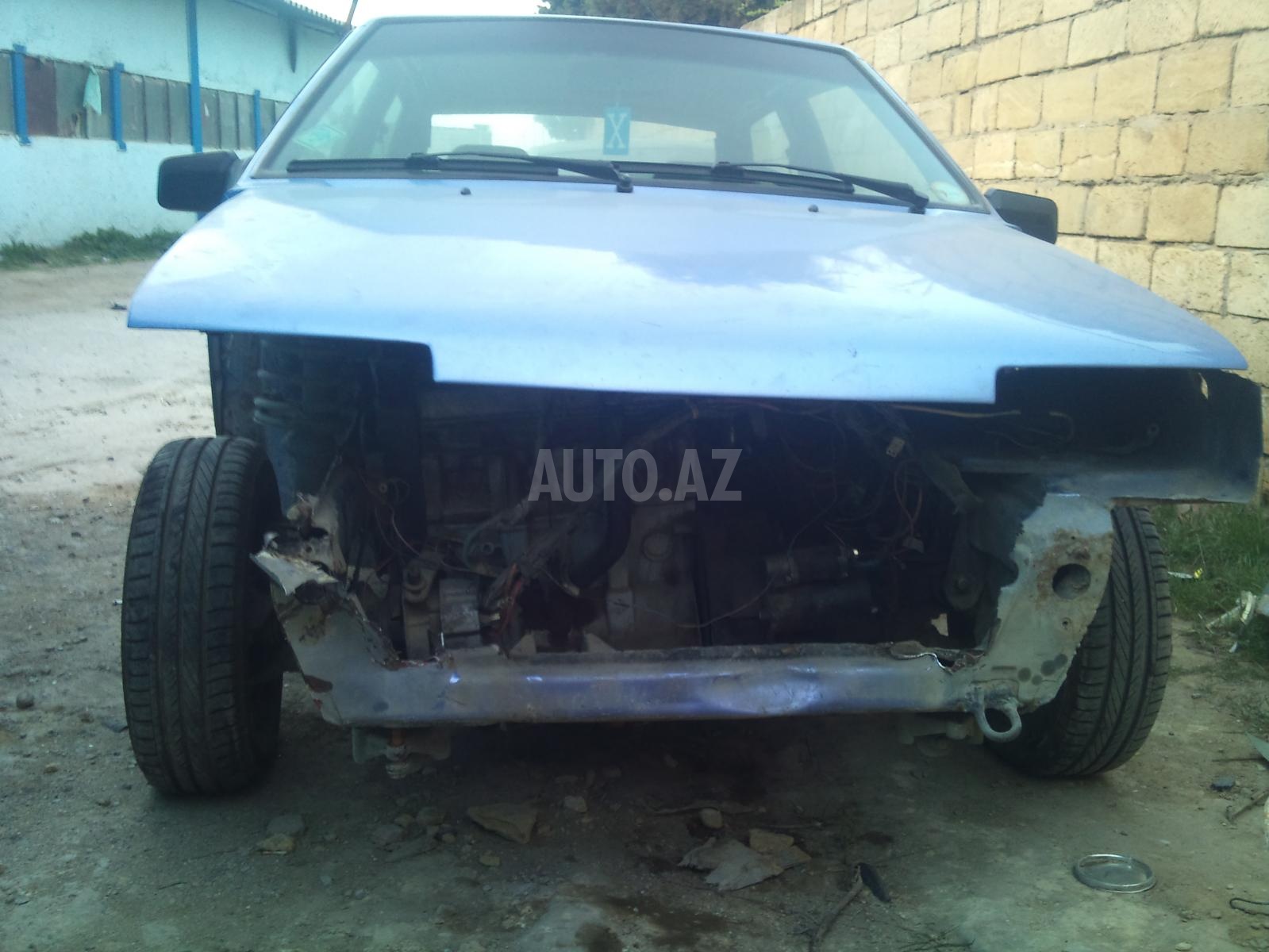

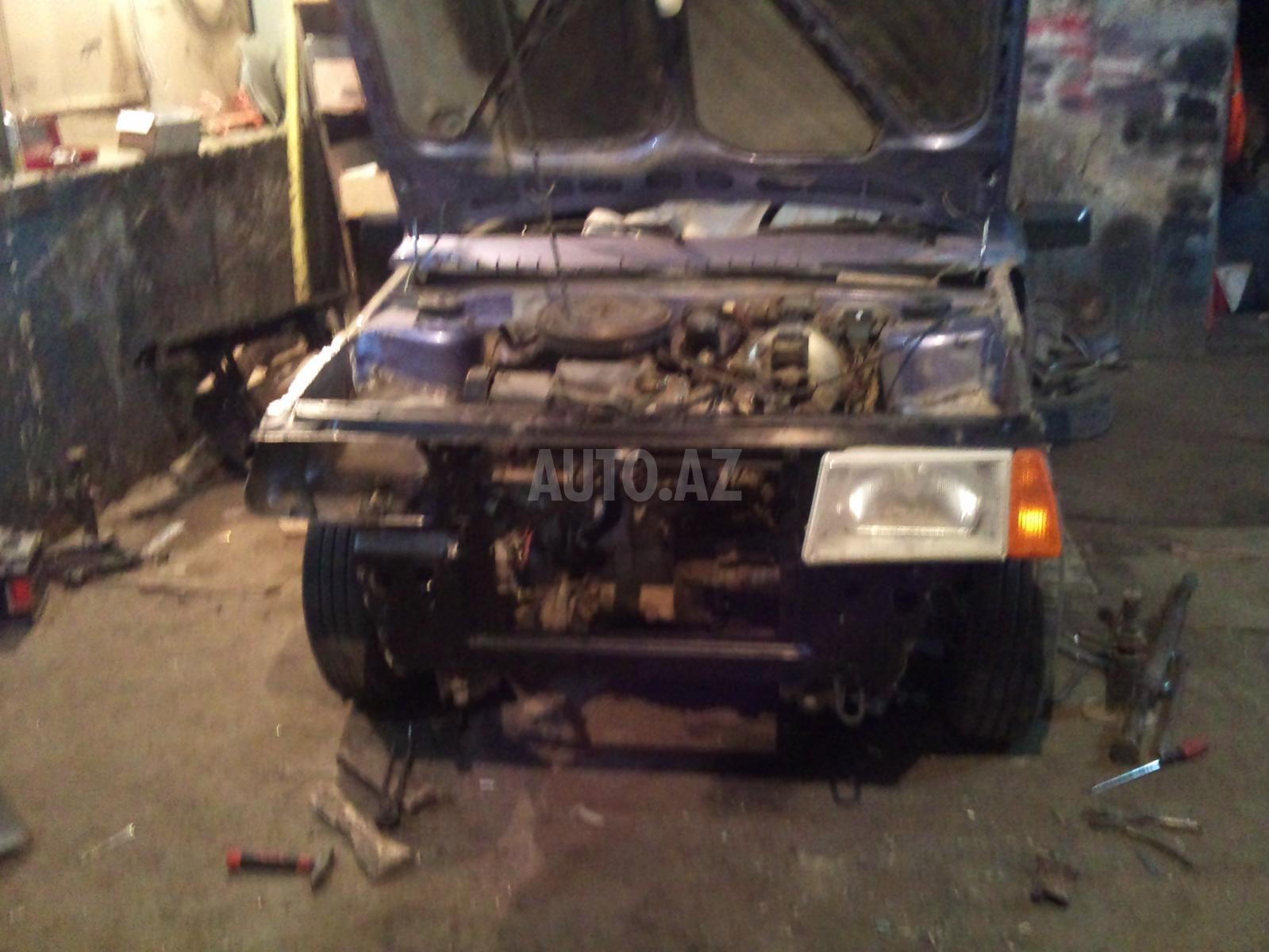

Зубилко Опубликовано: 29 марта 2013 Автор Опубликовано: 29 марта 2013 (изменено) Nadir металл на самом деле деформированный детали покупал сам мастер. вот как мой пипелац выглядел 4 дня назад зрелище не для слабонервных )) вчерашние фотки после того как поставили экран, перед поднялся до нереальных размеров между колесом и аркой крыла сантиметров 15 наверно ... а раньше было максимум 4 пальца... мотор встал наконец то прямо , а то он у меня свисал чуть налево, двери стали закрыватся с заметно меньшим усилием, капот тоже стал нормально закрыватся (раньше приходилось давить на него по черному что б он закрылся) , пропала щель в салоне между щитком, раньше между щитом приборов и стойкой пролазило два пальца с обоих сторон ну а сечас все встало на свои места. ну вот как то так... неопределился пока с вопросом закрывать ли дырки от поворотников на передних крыльях ? это считатся изменением конструкции ? гайеры могут докопатся ? что то придется делать с передком ? как то опускать это дело ? мастера говорят конечно что он сядет в последствии... но не на столько конечно.. ну максимум на 2-3 пальца пусть сядет, а остальное ? под пружинами ничего нет никаких подклакок прокладок ... ищу норм электрика что б мог приехать и привести проводку в божеский вид + поменять блок предохранителей (он у меня мягко говоря не в лучшем состоянии) может у кого есть такой электрик ? буду признателен за помощь ) Изменено 29 марта 2013 пользователем Зубилко 3 Цитата
