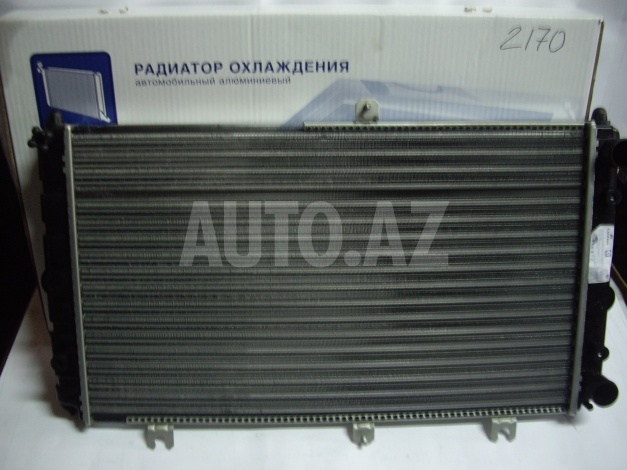

Rashka Опубликовано: 20 июля 2013 Автор Опубликовано: 20 июля 2013 Как то раз заметил как течет у меня радиатор,пробывал порошок,но он не помог,через 2 дня снова началась течь!так вот собрался силами и появилось свободное время,и поехал я на базар,взял радиатор Лузар,расширительный бачок и крышечку бачка.Так же купил 8 литров красного антифриза Феликс,ну и сразу помчался к мастеру,заранее с ним не договаривался,приехал и о чудо,о свободен,да и в такую жару ждать пока освободится не было желания))))сразу загнал в бокс и пошло поехало,разобрали вентилятор и тут мне сказали,что придется разбирать и кондея радиатор,но если его снимут,то я еще плюс попадаю на 40 манат,объяснил что он должен и так отдельно выйти,посмотрели и разобрались,открутили,отсоединили и сняли,ну и потом начали сборку обратно,пока они собирали обратно,я поменял бачок.Ну вот все после полной сборки залили антифриз,вроде бы нигде не пропускает,я покупал 8 литров,но пошло почему то меньше 8,и даже не ровно 7 литров,а чуть меньше,выпустили воздух,запустили движку,прогрелась до вентилятора,ну вроде бы проблем нет,и поехал я домой)))) Фоток нету,фотки с инета 1
