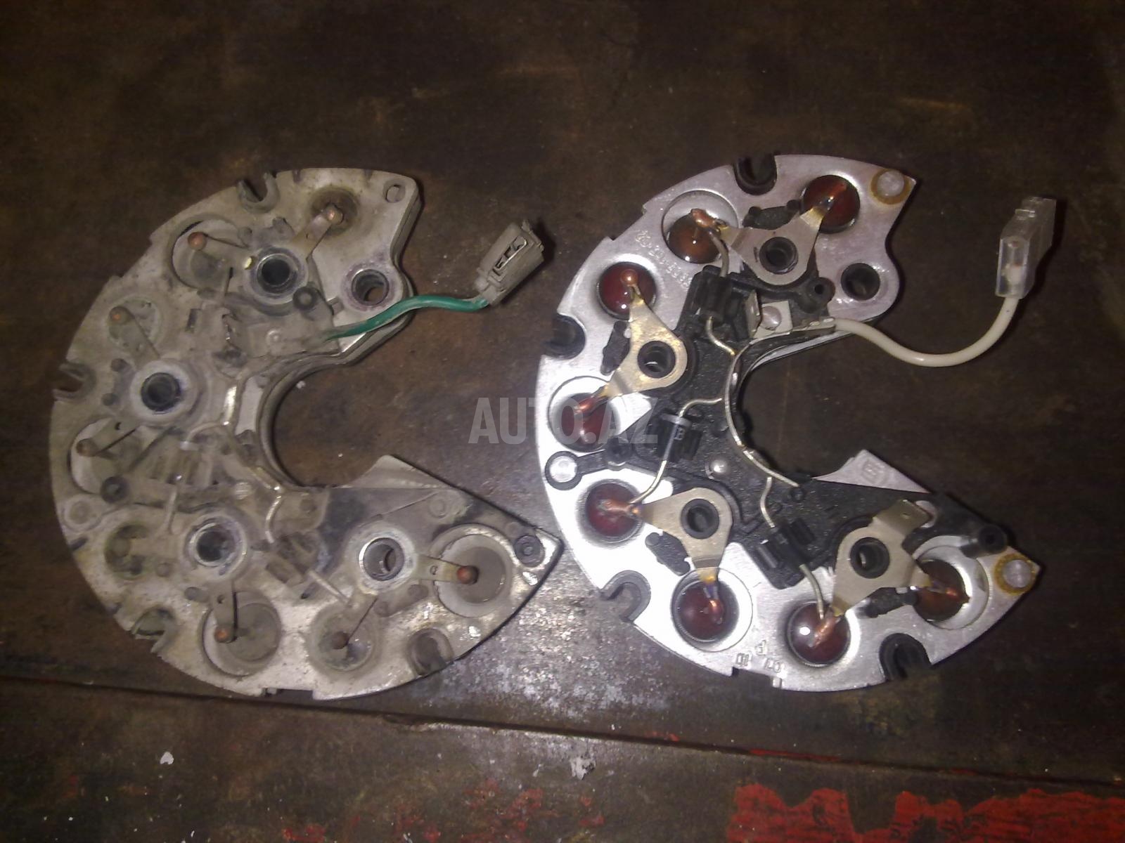

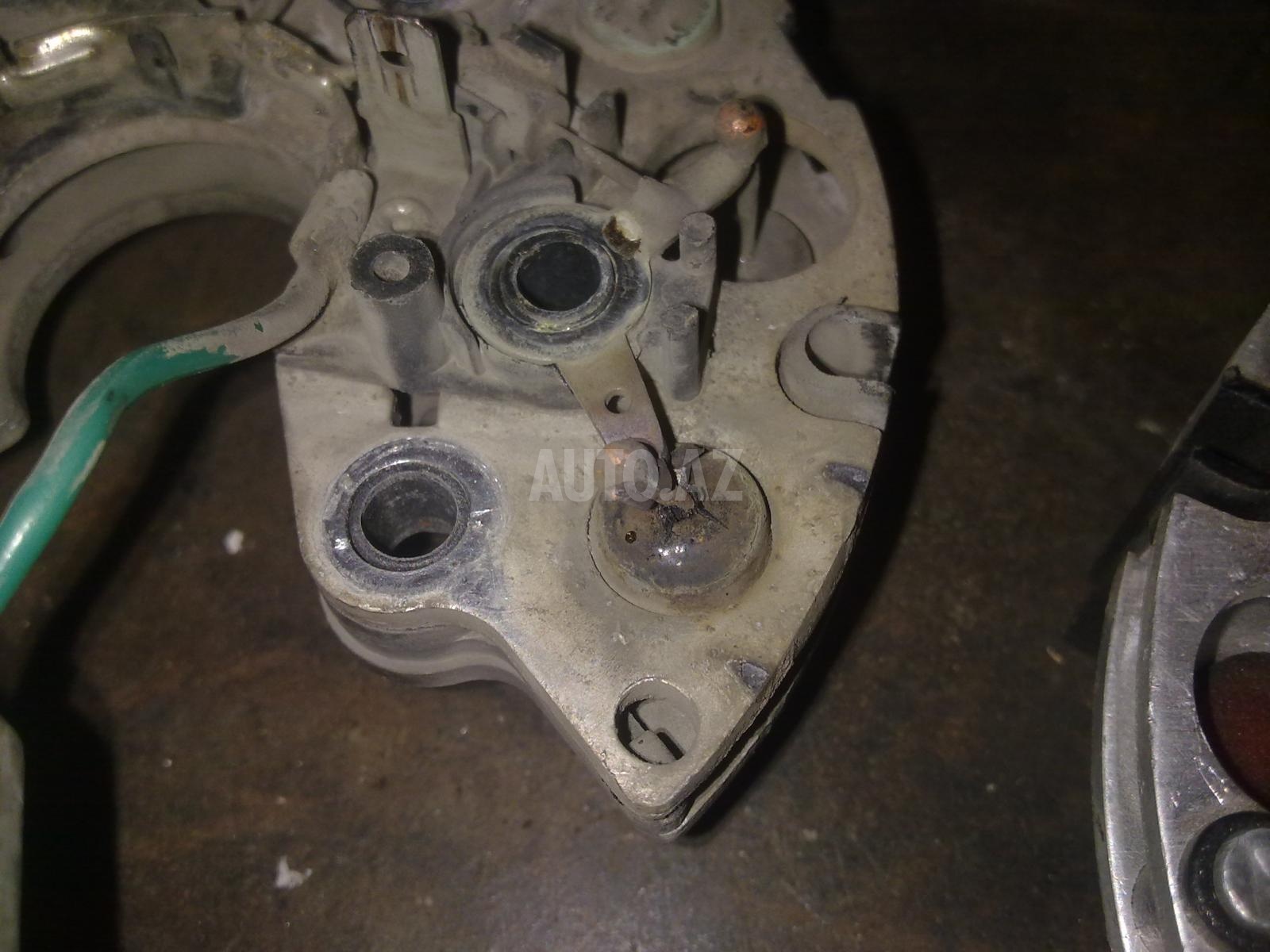

Rashka Опубликовано: 6 октября 2013 Автор Опубликовано: 6 октября 2013 В один прекрасный день,машина не завелась,аккум сел,причину не сразу понял,завели,прокатился,заглушил,и она снова не завелась,аккум полностью сдохший был,загнал во двор машину,снял клему,на следующий день одел клему и она завелась,прокатился,заглушил,снова не завелась))уже было точно ясно что это гена))поехал к мастеру,поменяли диодный мост и щетки 4 Цитата
fatBoy Опубликовано: 6 октября 2013 Опубликовано: 6 октября 2013 (изменено) На Ладах ресурс многих узлов до неприличия мал. Сколько ты проехал? Изменено 6 октября 2013 пользователем fatBoy 1 Цитата
Rashka Опубликовано: 6 октября 2013 Автор Опубликовано: 6 октября 2013 На Ладах ресурс многих узлов до неприличия мал. Сколько ты проехал?пробег 57тыс,но хоть как больше)где то будет 70,кажется что его скинули,это все заводское,если так посмотреть,с 2009 ноября по это время нормально кажется)у меня напряжение показывает 13,5 без нагрузки Цитата

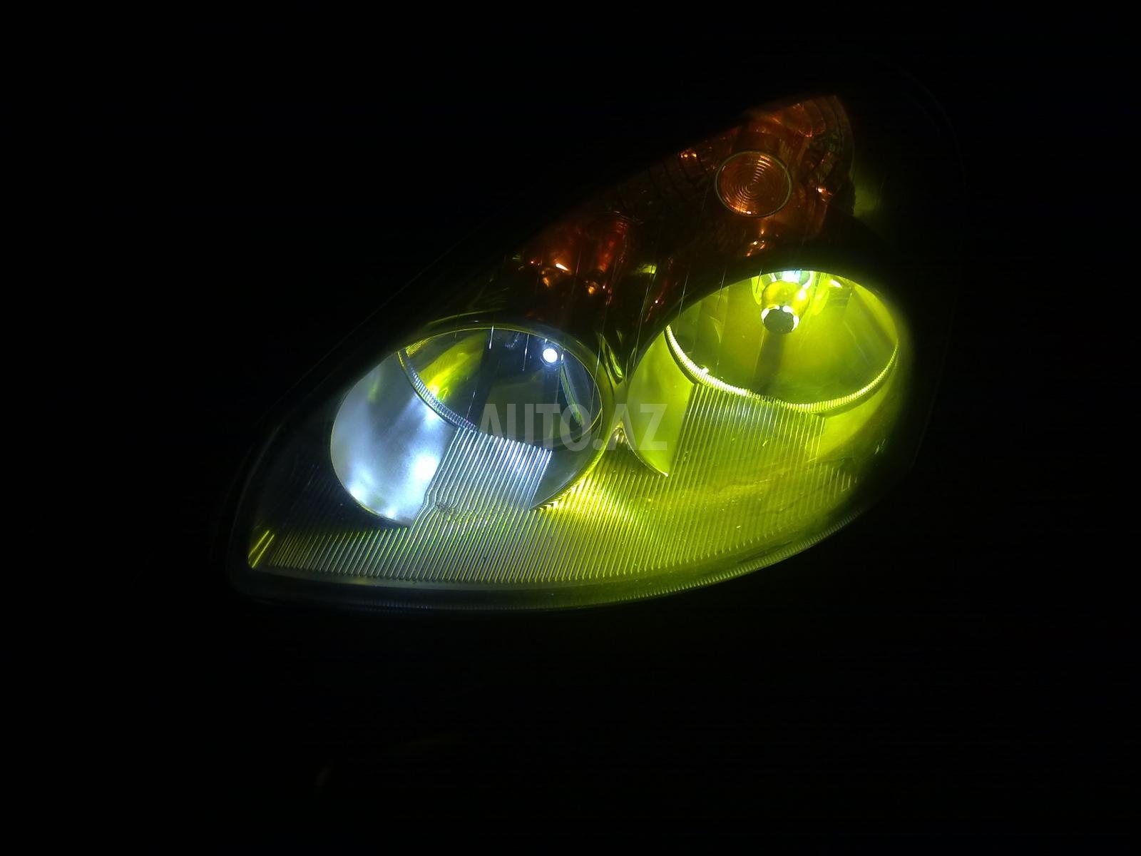

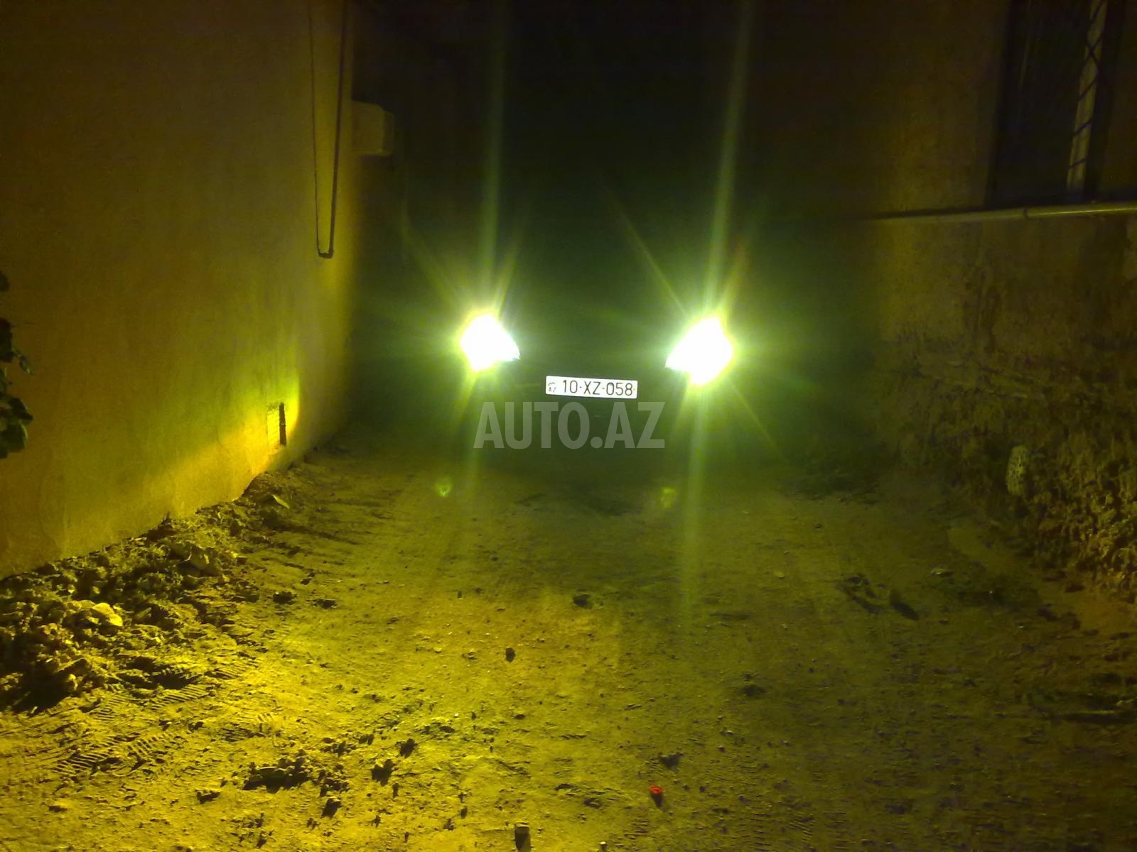

Rashka Опубликовано: 23 октября 2013 Автор Опубликовано: 23 октября 2013 Заменил лампы ближнего,сгорела одна лампа ксенонавая,были 6000К,взял 3000К 7 Цитата

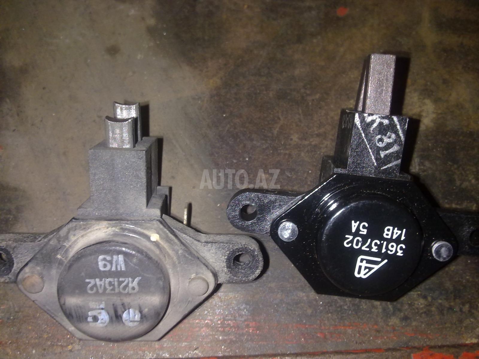

saymon7777 Опубликовано: 23 октября 2013 Опубликовано: 23 октября 2013 (изменено) В один прекрасный день,машина не завелась,аккум сел,причину не сразу понял,завели,прокатился,заглушил,и она снова не завелась,аккум полностью сдохший был,загнал во двор машину,снял клему,на следующий день одел клему и она завелась,прокатился,заглушил,снова не завелась))уже было точно ясно что это гена))поехал к мастеру,поменяли диодный мост и щеткигенераторы на вазах это головная боль,кстати 13,5 без нагрузки это мало, из-за реле-регулятора такое происходит! Изменено 23 октября 2013 пользователем saymon7777 Цитата
Rashka Опубликовано: 23 октября 2013 Автор Опубликовано: 23 октября 2013 генераторы на вазах это головная боль,кстати 13,5 без нагрузки это мало, из-за реле-регулятора такое происходит!мне сказали норм,сказали больше и не надо,вдруг закипит аккум,в россии ставят регулятор,и у некоторых с нагрузкой 14,3-5 бывает)а у меня еще +ремень не того размер,длинный он,надо покороче ставить) Цитата
saymon7777 Опубликовано: 24 октября 2013 Опубликовано: 24 октября 2013 (изменено) мне сказали норм,сказали больше и не надо,вдруг закипит аккум,в россии ставят регулятор,и у некоторых с нагрузкой 14,3-5 бывает)а у меня еще +ремень не того размер,длинный он,надо покороче ставить)ничего не кипит,на моей 14,5 без нагрузки,а с нагрузкой полной с вентиляторами 13,8,только гена на моей машине 120А Изменено 24 октября 2013 пользователем saymon7777 Цитата
