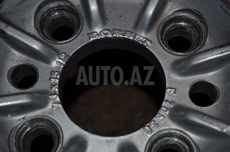

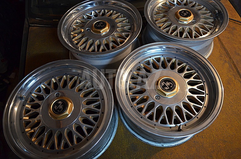

Wa1do Опубликовано: 11 февраля 2012 Жалоба Поделиться Опубликовано: 11 февраля 2012 У меня там сайт открылся USER NAME и PASSWORD просит 7J, 4X98, 15", ET30. 200 avroya satır. Tartu şəhərindədir. İstəyirsənsə, maraqlanım. Содержимое этого сообщения скрыто.Чтобы увидеть его, вам следует войти на форум, или пройти регистрацию, если её у вас нет. 3 Ссылка на комментарий Поделиться на других сайтах Больше способов поделиться...
fatBoy Опубликовано: 12 февраля 2012 Жалоба Поделиться Опубликовано: 12 февраля 2012 (изменено) Deyəsən axı PCD: 4x112 (əsas ölçülərdən sonraki rəqəm), avropada 4x98 deyəsən ancaq fiatda ola bilər. http://www.borbet.de/ Изменено 12 февраля 2012 пользователем fatBoy Ссылка на комментарий Поделиться на других сайтах Больше способов поделиться...
Wa1do Опубликовано: 12 февраля 2012 Жалоба Поделиться Опубликовано: 12 февраля 2012 Deyəsən axı PCD: 4x112 (əsas ölçülərdən sonraki rəqəm), avropada 4x98 deyəsən ancaq fiatda ola bilər. http://www.borbet.de/ Sahib, bu disklər 011 var, onda dururdu. özü də ora keçid zad qoymamışdılar. Ola bilsin 4X100-dü. Yazıb Golf-a normal oturur. Mənim bildiyim Golf-da 4X100 olub, MK4-dən başlayaraq 5X112 olub. Ссылка на комментарий Поделиться на других сайтах Больше способов поделиться...
fatBoy Опубликовано: 12 февраля 2012 Жалоба Поделиться Опубликовано: 12 февраля 2012 (изменено) http://retrorides.pr...ay&thread=24383 - burda məhz borbet disklərində 4x112 ölçüdən söhbət gedir. Kiçik Mazdalarda təkərlər bu ölçüdədir. Sənin şəklində 112 rəqəmi birmənalı pcd-yə aid ola bilər. Sən dediyin 011-də isə çox guman stupisa modifikasiyaya məruz qalıb. Изменено 12 февраля 2012 пользователем fatBoy Ссылка на комментарий Поделиться на других сайтах Больше способов поделиться...
LEVEL6 Опубликовано: 12 февраля 2012 Автор Жалоба Поделиться Опубликовано: 12 февраля 2012 7J, 4X98, 15", ET30. 200 avroya satır. Tartu şəhərindədir. İstəyirsənsə, maraqlanım. Гешенг дисклерди мене еле гелир чох баха отурачей бура гетирмей онлары Ссылка на комментарий Поделиться на других сайтах Больше способов поделиться...
fatBoy Опубликовано: 12 февраля 2012 Жалоба Поделиться Опубликовано: 12 февраля 2012 Baha olmağı qalsın bir yana, əminsən ki, bu təkərləri maşına taxa biləcəksən?? Ссылка на комментарий Поделиться на других сайтах Больше способов поделиться...
