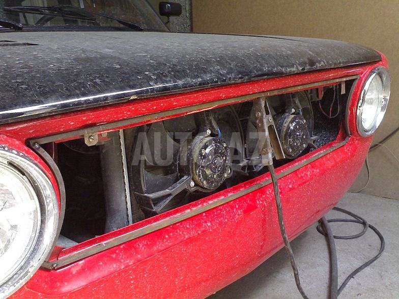

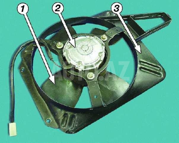

LEVEL6 Опубликовано: 29 декабря 2011 Автор Жалоба Поделиться Опубликовано: 29 декабря 2011 На машинах с электро мотором вентилятора тоже должен быть диффузор? На електрическом уже есть диффузор 3 Содержимое этого сообщения скрыто.Чтобы увидеть его, вам следует войти на форум, или пройти регистрацию, если её у вас нет. 2 Ссылка на комментарий Поделиться на других сайтах Больше способов поделиться...

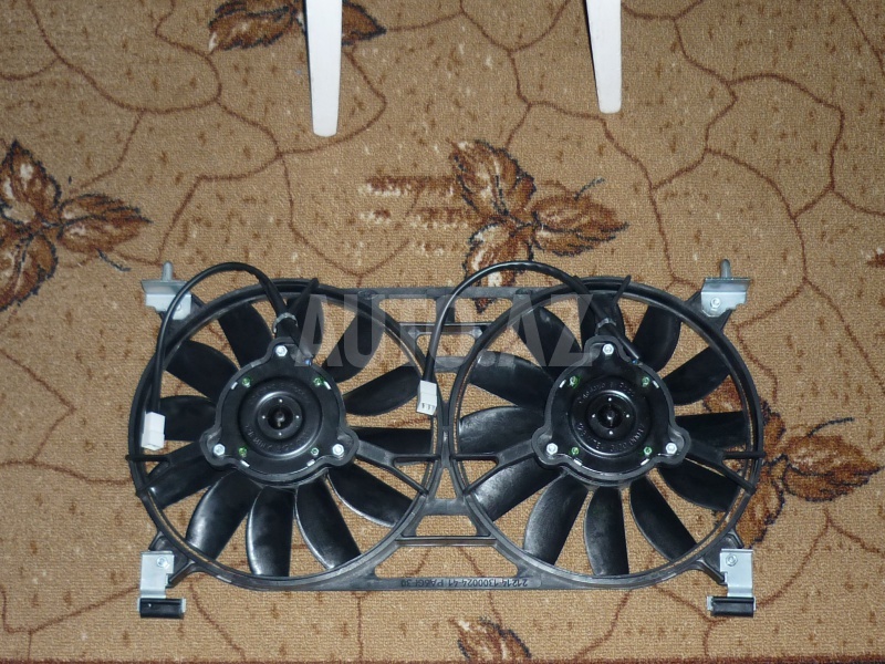

LEVEL6 Опубликовано: 29 декабря 2011 Автор Жалоба Поделиться Опубликовано: 29 декабря 2011 Или же можно поставить вентилятор от нивы представляю какой будет звук когда он запустится в пробке Содержимое этого сообщения скрыто.Чтобы увидеть его, вам следует войти на форум, или пройти регистрацию, если её у вас нет. Содержимое этого сообщения скрыто.Чтобы увидеть его, вам следует войти на форум, или пройти регистрацию, если её у вас нет. 1 Ссылка на комментарий Поделиться на других сайтах Больше способов поделиться...

Apollon Опубликовано: 29 декабря 2011 Жалоба Поделиться Опубликовано: 29 декабря 2011 (изменено) На машинах с электро мотором вентилятора тоже должен быть диффузор? сам электровентилятор,находится в диффузоре К звуку мотора, не думаю что будет иметь значение) Мян билян, его на старые тачки ставят. На новой ни разу не видел. и все это,говорит чел.который знает об 063 Изменено 29 декабря 2011 пользователем Apollon 1 Ссылка на комментарий Поделиться на других сайтах Больше способов поделиться...

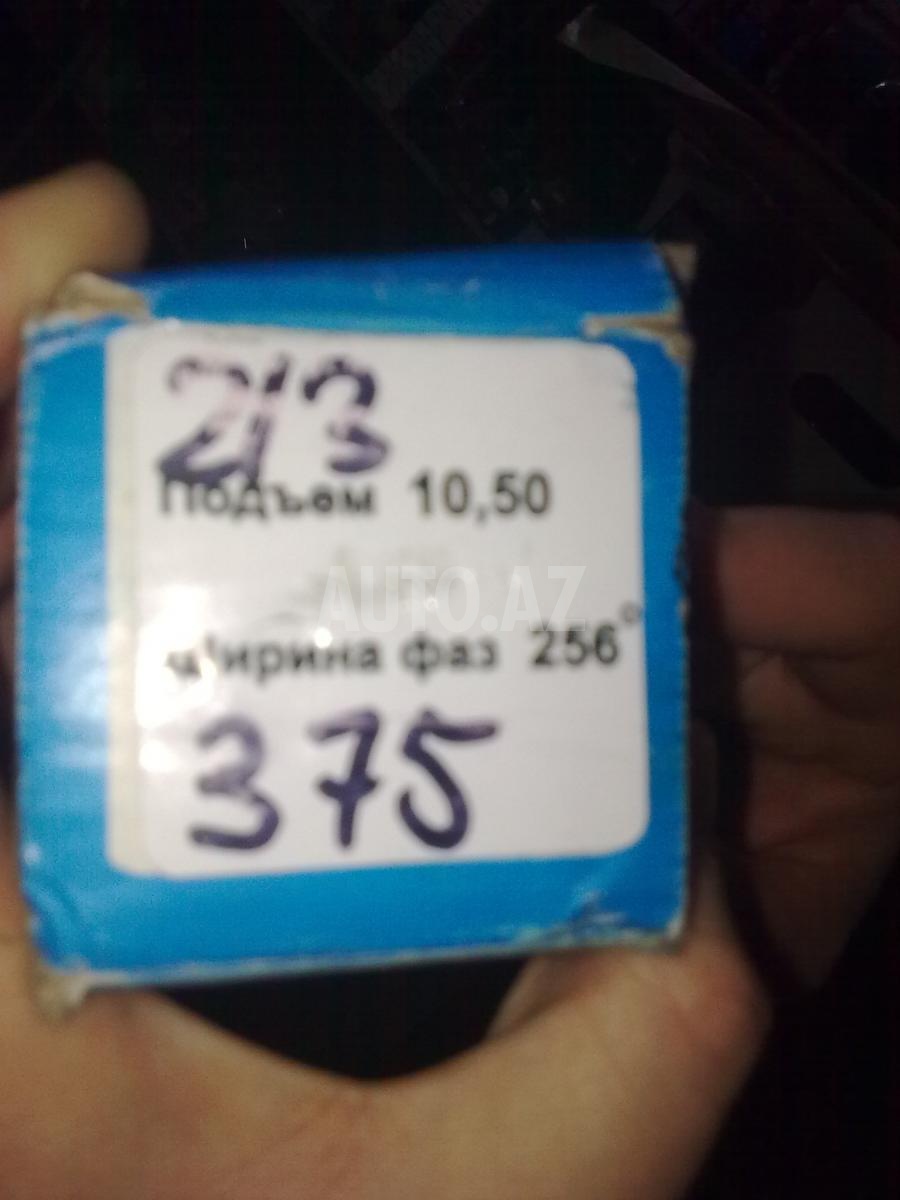

LEVEL6 Опубликовано: 1 января 2012 Автор Жалоба Поделиться Опубликовано: 1 января 2012 (изменено) Сархан злой распредвал тебе зачем ? во первых на нем потом ездить не сможешь , во вторых на карбе ХХ от 1500 , в третих ресурса станет очень мало. Да еще и тормоза естьи многое другое ) Небилим чтото захотелось, ты мне скажи то что на фото что за распредвал написано фирма колобокСодержимое этого сообщения скрыто.Чтобы увидеть его, вам следует войти на форум, или пройти регистрацию, если её у вас нет. 213 но на 213-ом подьем 10,6, фаза 243,5 если я не ошибаюсь. НА базаре увидел гп ваз 2106 с передаточным отношением 3,9 (43/11) цена вопроса 50AZN Содержимое этого сообщения скрыто.Чтобы увидеть его, вам следует войти на форум, или пройти регистрацию, если её у вас нет. Изменено 1 января 2012 пользователем LEVEL666 Ссылка на комментарий Поделиться на других сайтах Больше способов поделиться...

Ricco Опубликовано: 1 января 2012 Жалоба Поделиться Опубликовано: 1 января 2012 Колобок — кажись эстонец "Нуджин" этот вал не злой , но и не завод , что то среднее. Это не факт что редуктор долго проживет ) 1 Ссылка на комментарий Поделиться на других сайтах Больше способов поделиться...
LEVEL6 Опубликовано: 1 января 2012 Автор Жалоба Поделиться Опубликовано: 1 января 2012 (изменено) Колобок — кажись эстонец "Нуджин" этот вал не злой , но и не завод , что то среднее. Это не факт что редуктор долго проживет ) Толк от него будет по сравнению с моим 213 распредвалом стоит ставить или нет? Изменено 1 января 2012 пользователем LEVEL666 Ссылка на комментарий Поделиться на других сайтах Больше способов поделиться...
Ricco Опубликовано: 1 января 2012 Жалоба Поделиться Опубликовано: 1 января 2012 По идее должен быть ) , у завод вала подьем гдето 8,5-9 , у этого 10,5 ) 1 Ссылка на комментарий Поделиться на других сайтах Больше способов поделиться...

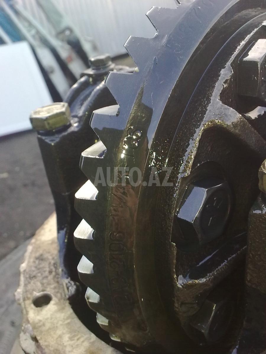

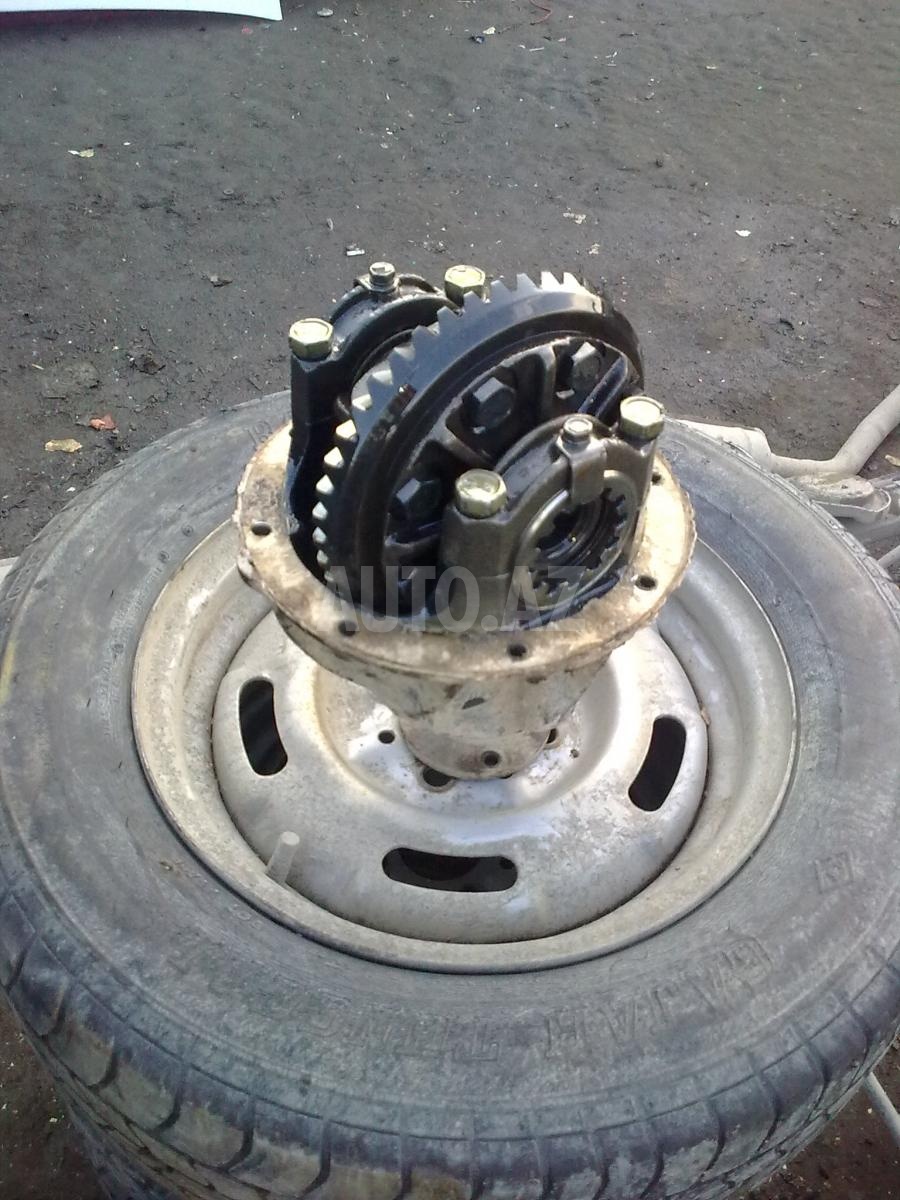

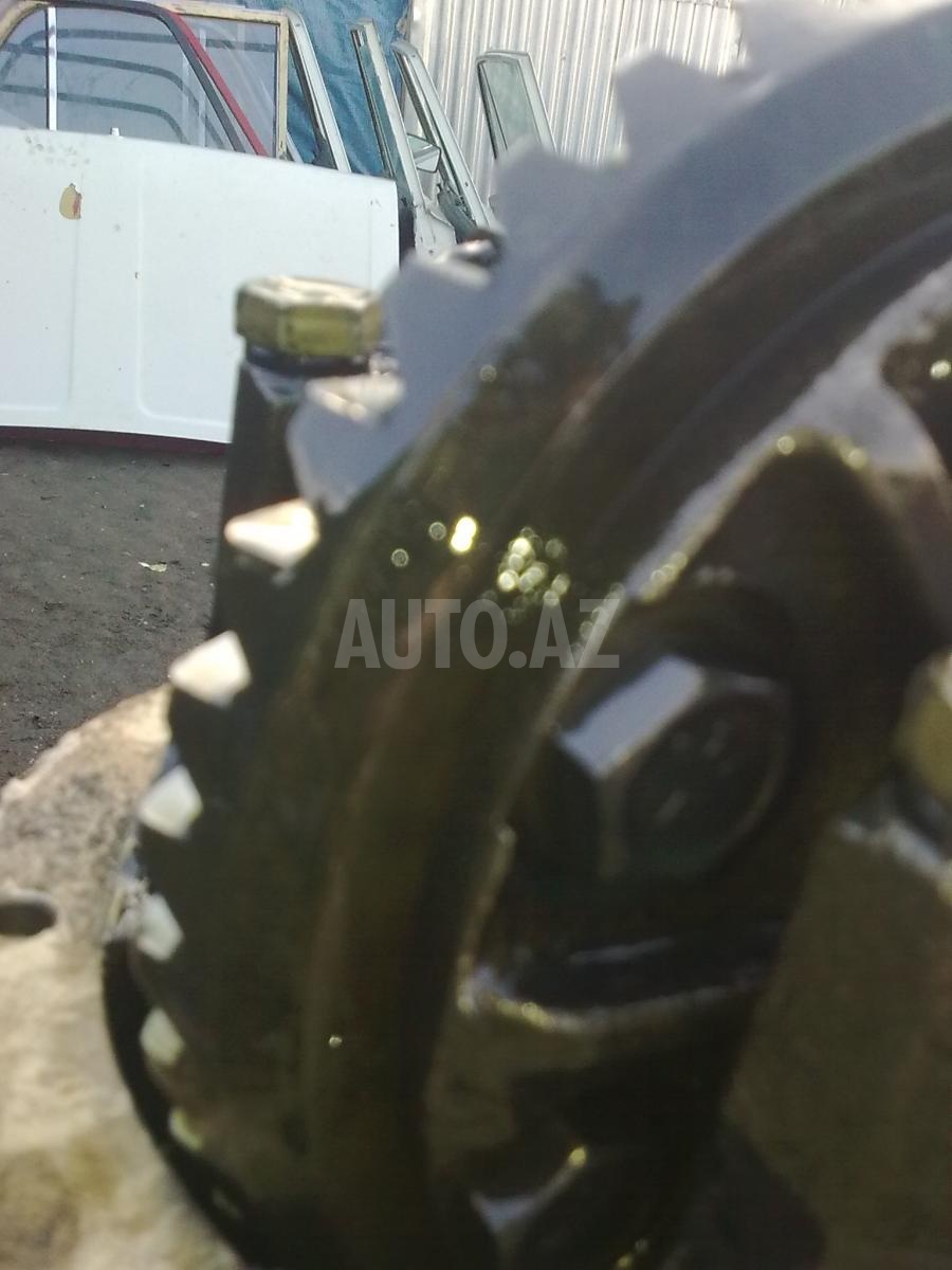

LEVEL6 Опубликовано: 2 января 2012 Автор Жалоба Поделиться Опубликовано: 2 января 2012 Сегодня собрал мост , мне было так интересно что же за мост там стоит оказываеться 03( 2103-10/41) 4,1 поменяли саталиты и палец остальное все было в хорошем состояние. 1 Ссылка на комментарий Поделиться на других сайтах Больше способов поделиться...
PcTec Опубликовано: 2 января 2012 Жалоба Поделиться Опубликовано: 2 января 2012 Сегодня собрал мост , мне было так интересно что же за мост там стоит оказываеться 03( 2103-10/41) 4,1 поменяли саталиты и палец остальное все было в хорошем состояние. А толк есть?Я на 07 собирал,хватило на месяц,потом опять при переключение "клац" "клац" 1 Ссылка на комментарий Поделиться на других сайтах Больше способов поделиться...
LEVEL6 Опубликовано: 3 января 2012 Автор Жалоба Поделиться Опубликовано: 3 января 2012 (изменено) А толк есть?Я на 07 собирал,хватило на месяц,потом опять при переключение "клац" "клац" ]НУ у читывая то что машина 1993 года и мост не разу не обслуживался за период 19 лет то толк есть Содержимое этого сообщения скрыто.Чтобы увидеть его, вам следует войти на форум, или пройти регистрацию, если её у вас нет. Если в скором времени мост зашумит то мастеру крышка я ему сказал, ето,горха горха йыгырды=) Изменено 3 января 2012 пользователем LEVEL666 Ссылка на комментарий Поделиться на других сайтах Больше способов поделиться...
