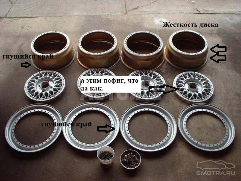

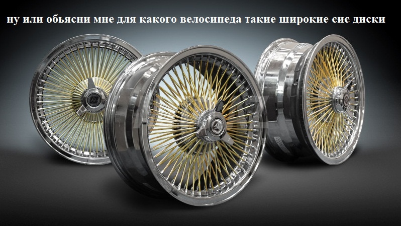

5,5, 6 , 6,5 - это ширина диска в дюймах .
А расстояние между спицами (жёсткость)
Сеймур ,рекомендованный вылет (ЕТ) , на 2114 - 32 .
)) о какой жесткости идет речь? жесткость - определяеться техникой изготовления (штамп, цельно-штамп, литье) а.т материалом (аллюм, магн, итд)  на диске гнеться край обода - которому пох.. на то что там 30 спиц или 4 шабзюля как на лензо.  а если ты говорищь о таком ударе который согнет кованный диск по всей ширине - то минимум: хозяин этого авто будет на том свете, а едиственное что будет отчетливым остатком - это тот же самый гнутый Кован,  ))) и кстати ширине тоже по барабану рисунок диска...  этт уже совсем другая история. но обьяснить могу.
  • Yeri var! 2
Опубликовано:
Рисунок именно и имеет Огромное значение .
Опубликовано:
Окей, почему тогда не делают диски без рисунков? )) поясню - рисунок и есть пропусник воздуха к опорным дискам, которые перегреваются! На некоторых автомобилях рисунок под углом - своего рода лопус для задува воздуха! Как рисунок может предотвратить удар о боковой обод диска? Да и это в сторону - в ютубе посмотри тест на ударостойкость диска- там его не об стену бьют- а пресс хернячит именно по борту. А что ты скажешь насчет прозрачных дисков, те же самые спицы объясни мне, как они выдерживают лимузин - а он сцуко тяжелый. По теории колесный обод как в место спиц можно подвесить на нитях - вертикально все будет тип топ, ! Это не делаеться только из за того что там будут горизонтальные движения диска. К кузову и от кузова автомобиля.

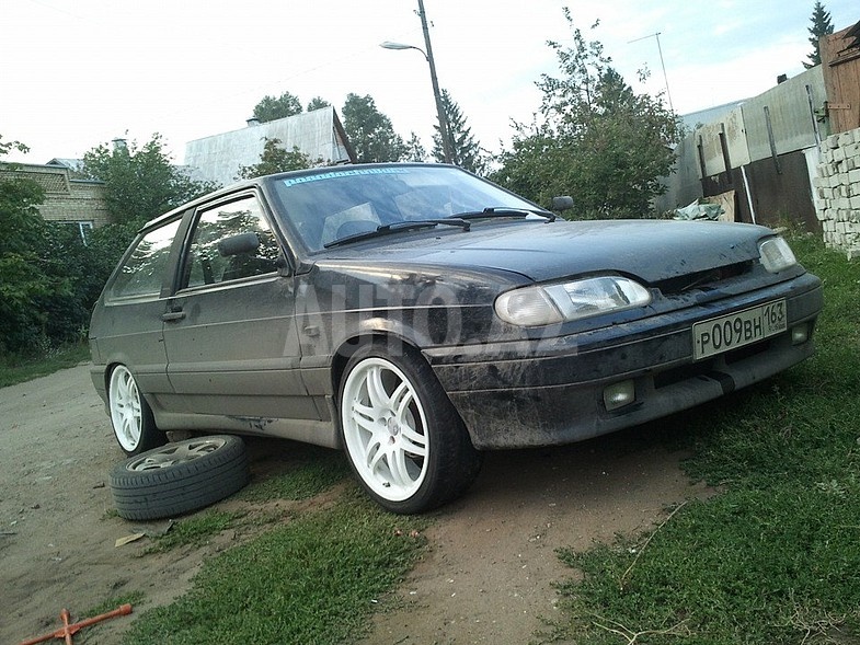

Опубликовано: (изменено)
сцуко 17 на самаре убийственно смотрится

Опубликовано:
А, ты заладил 16-16   онли 17 онли L709
  • Yeri var! 2
а не 32?
Повторяю - для самары вылет 36-38
Выброшенные на ветер деньги из-за пары-тройки лайков)
Изменено пользователем fatBoy
  • Yeri var! 1
Опубликовано:
тогда зачем вообще делать стайлинг? всеровно у нас никогда не будет ровных дорог!..а покупать 15-16 это типо рацеональная растрата денег??????????? или они чемто лучьше стока??????????
Просто я хочу донести до сеймура то что Если  Тра...ть то только королеву Если красть то только 1.000 000!
  • Yeri var! 4
Для Ваз 16" это предел, но лишь при условии приемлемых дорог. Если дорог нет, то 15" самый раз.
  • Yeri var! 1
