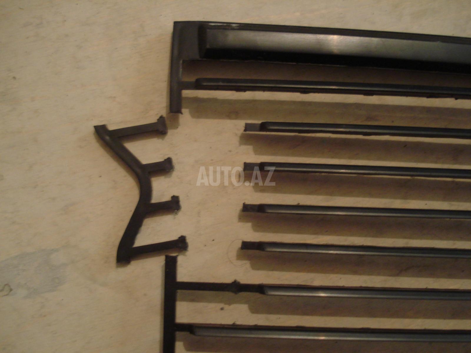

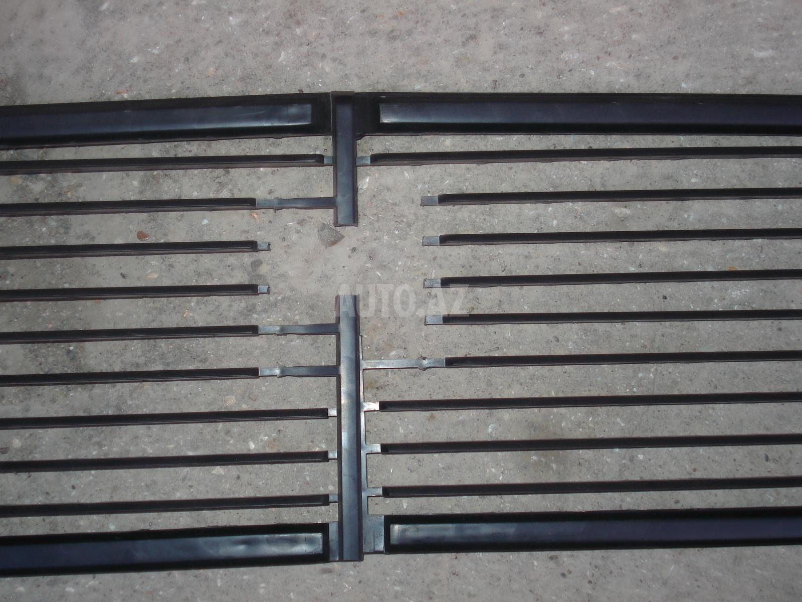

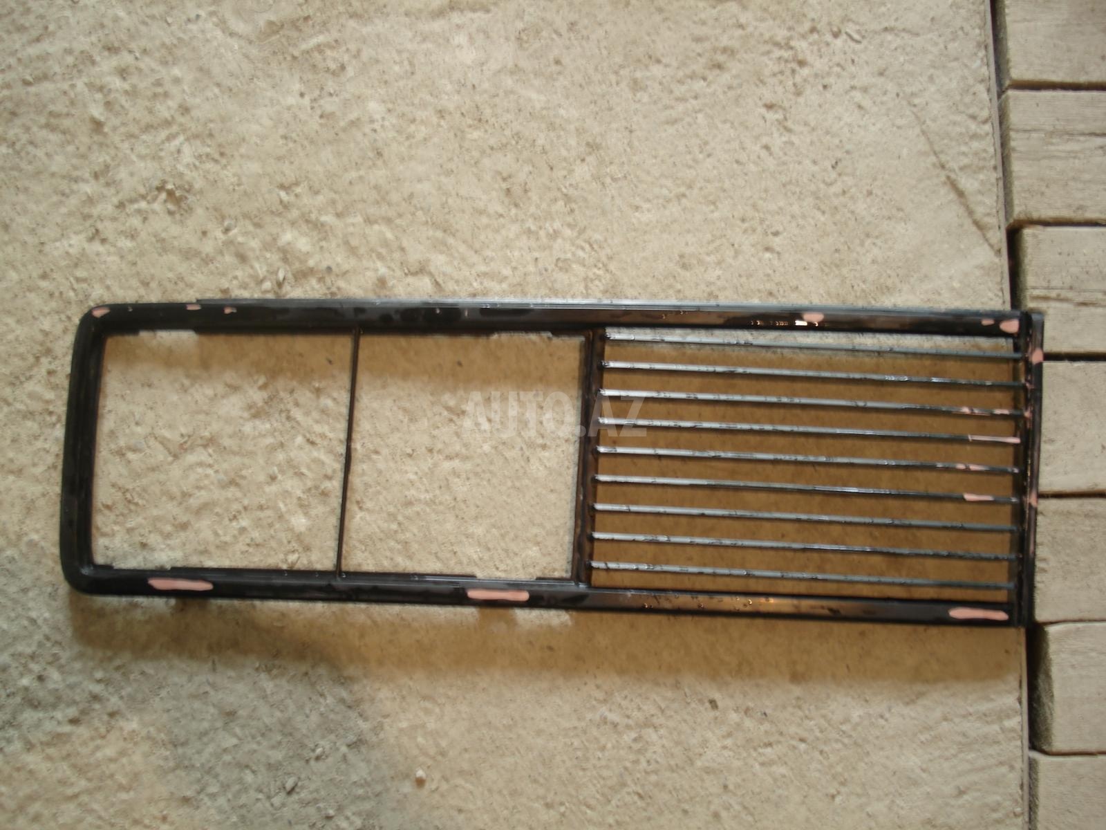

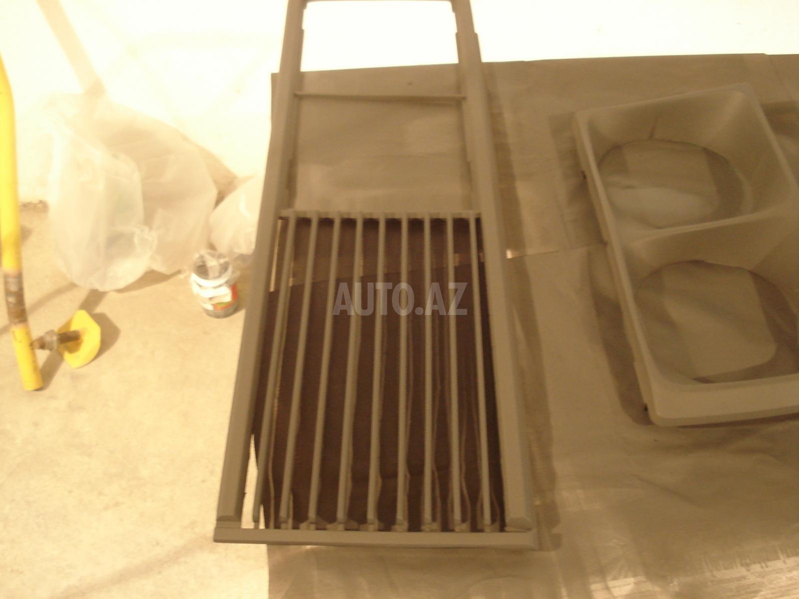

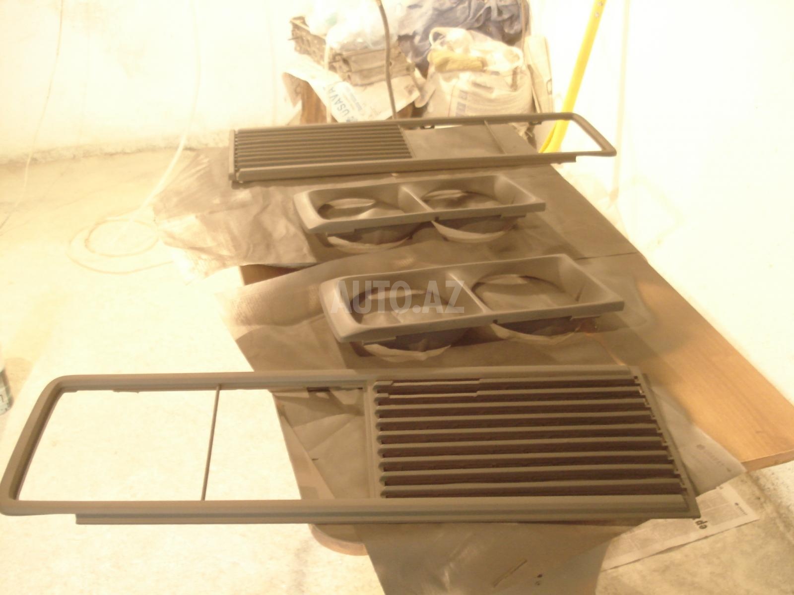

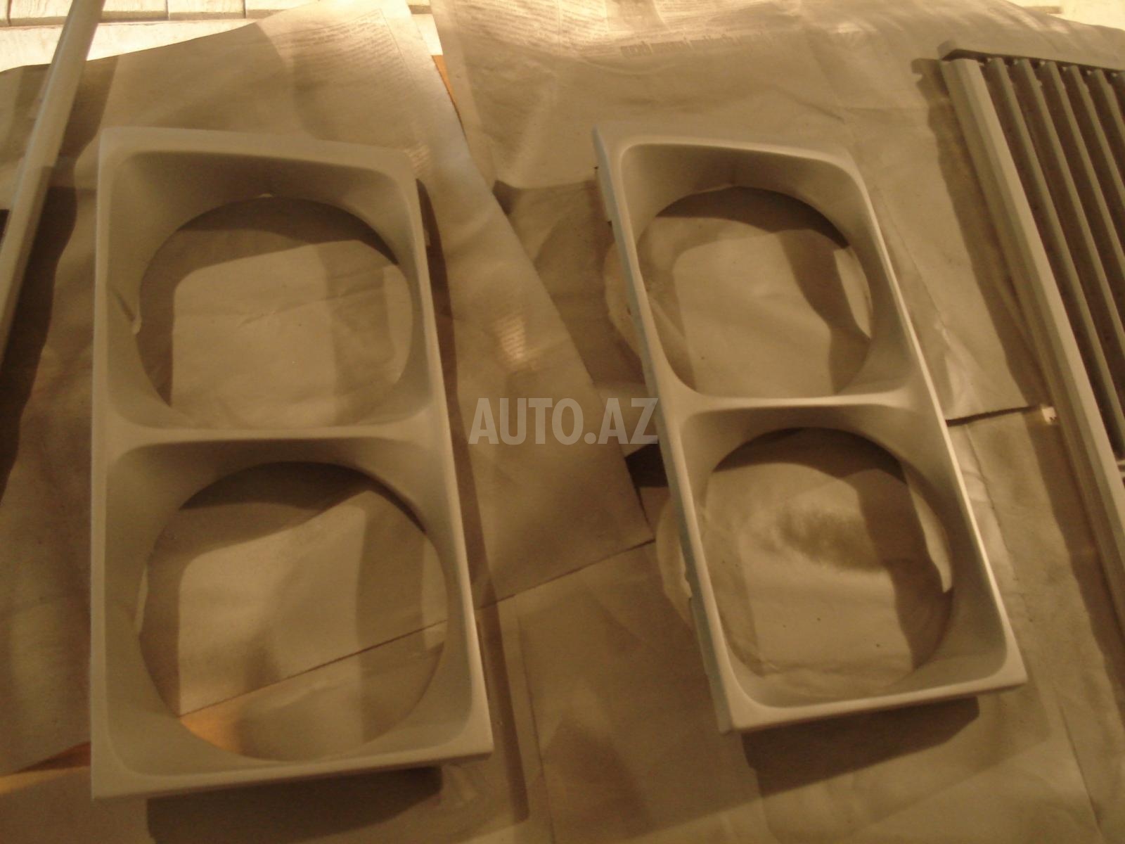

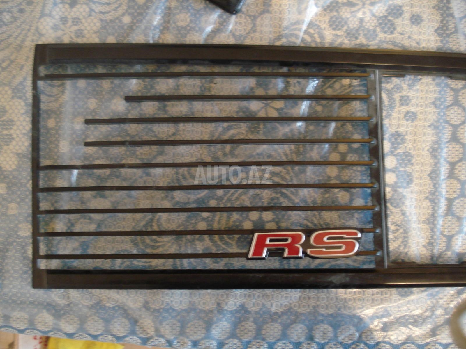

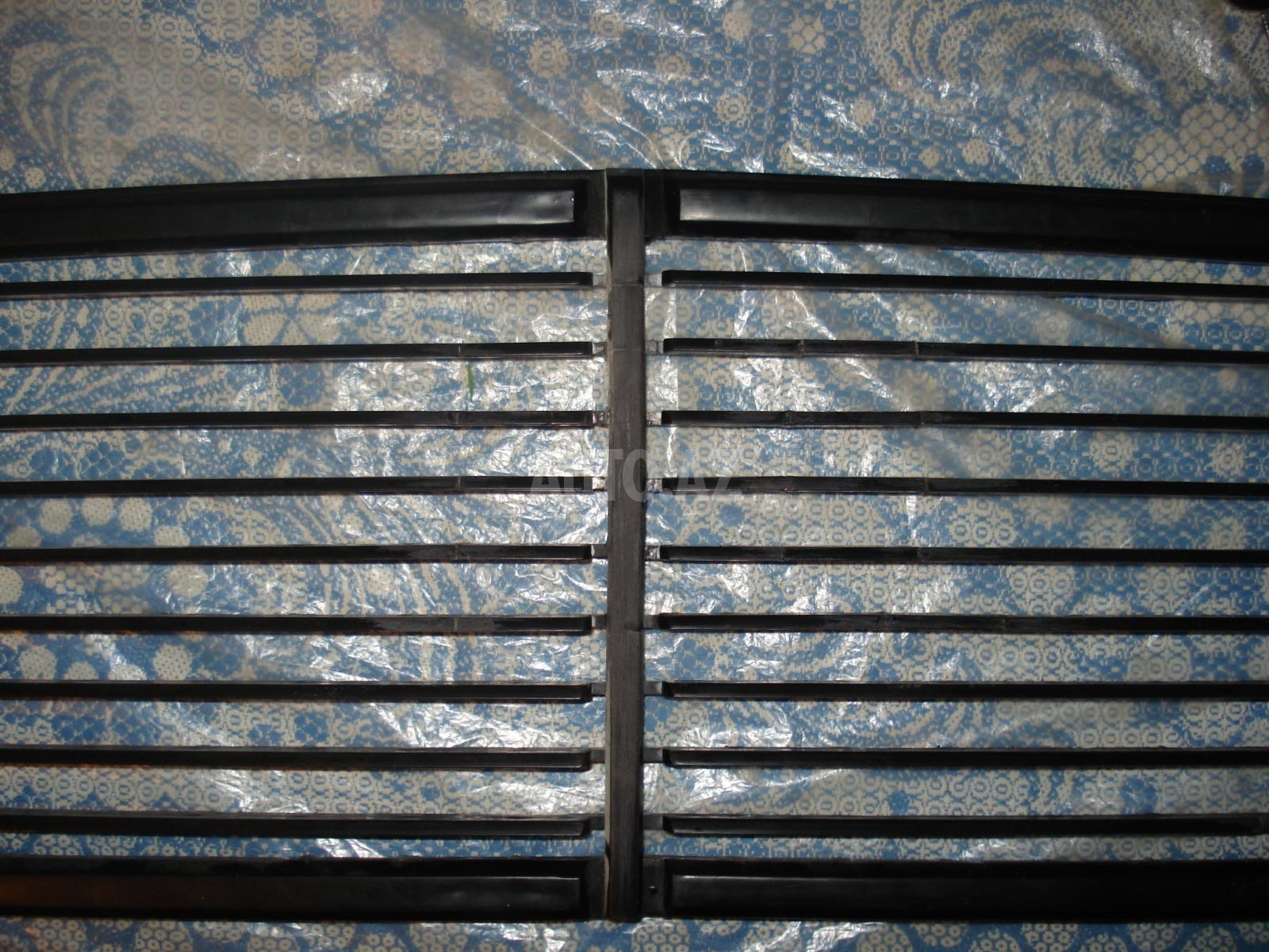

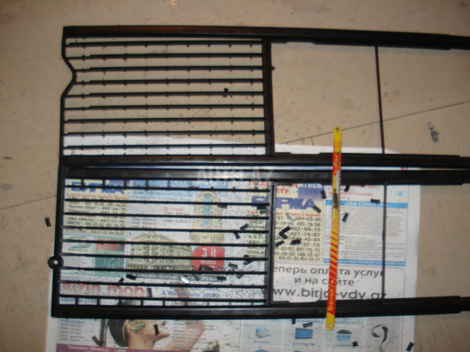

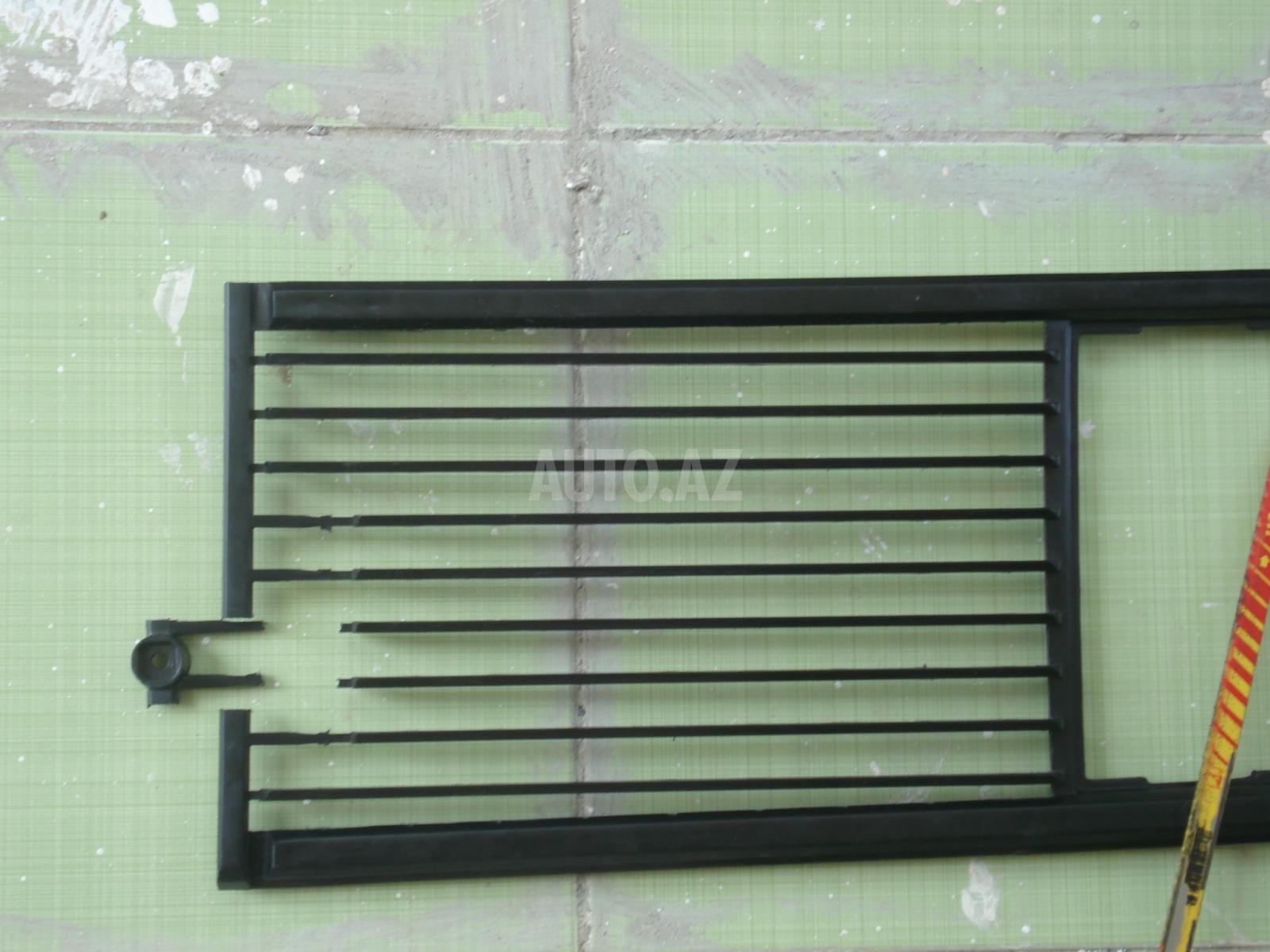

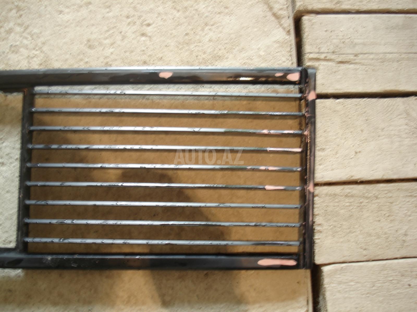

Много мне задают вопросов и просят сделать такую же облицовку. Но уважаемые , эту я сделал для себя и кому то делать не собираюсь. Но если очень захотеть то можно самому сделать , даже лучше, может у вас появиться своя идея.
Вот последняя моя работа , которую я выкладываю сюда , тем кому интересно и у кого есть желание могут себе получше сделать.
Что вам нужно;
Облицовка - 2 шт
Напильник
Паяльник
Ножовка
Хороший супер клей
Шпаклевка
Герметик
Баллончик краски
Остальное думаю по фоткам можно понять , будут вопросы отвечу.
