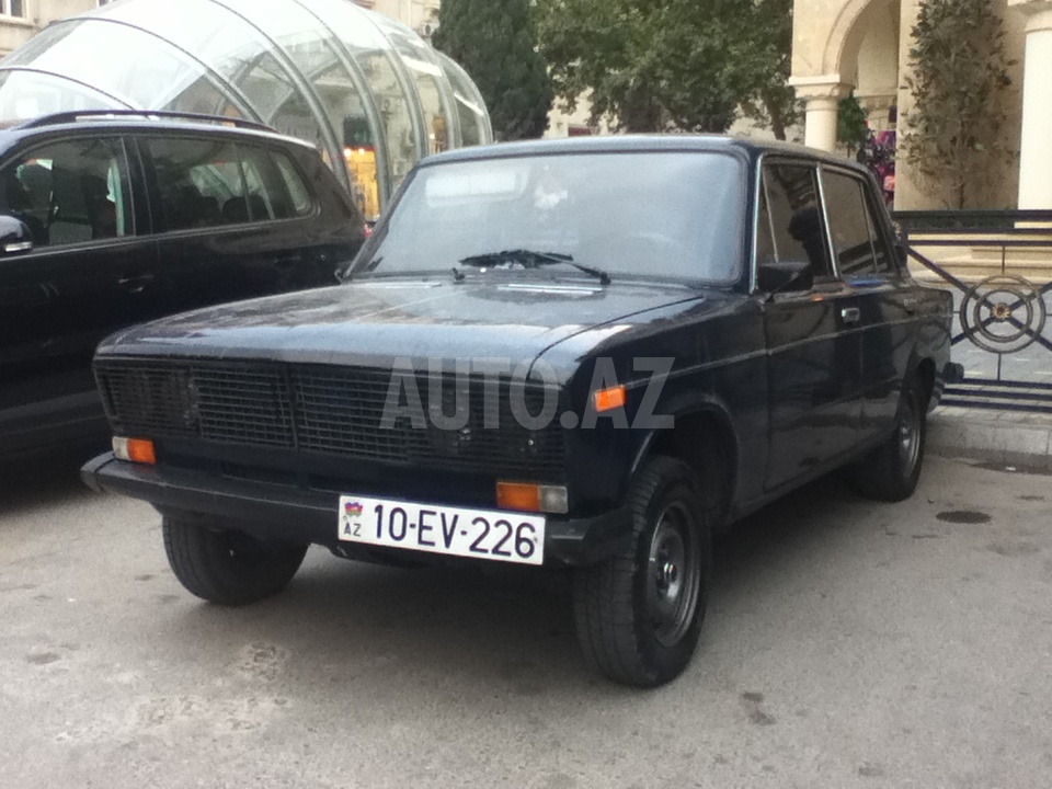

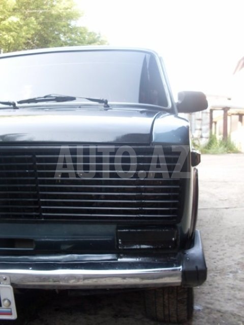

Nayomnik Опубликовано: 9 июня 2011 Жалоба Поделиться Опубликовано: 9 июня 2011 (изменено) Если честно, мне не понравилось. Вероятно, дело вкуса А заплюсовал я потому, что ты делаешь нечто отличное от всей серой массы. Интересно было бы выслушать мнение Аполлона. Опять же, дело вкуса, наверное, и вот то, что мне нравится: Содержимое этого сообщения скрыто.Чтобы увидеть его, вам следует войти на форум, или пройти регистрацию, если её у вас нет. http://az.auto.az/10RA642 Видел сам лично как эту решотку собирали ....там 4 не то 3 пары решоток переломали в итоге получилось такое...помню даже я ему посоветовал до конца сделать смотрелось как то не очень и остановился хозяин на таком варианте ....в реале смотрелось очень даже хорошо с поднятым передком и 215 шинами ....Это делал её первый хозяин ....Опять же вкусы разные но одно есть Что своими руками делаеш это совсем другое ...В этом свой кайф есть .... Изменено 9 июня 2011 пользователем Nayomnik 2 Ссылка на комментарий Поделиться на других сайтах Больше способов поделиться...

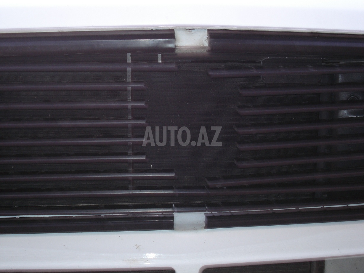

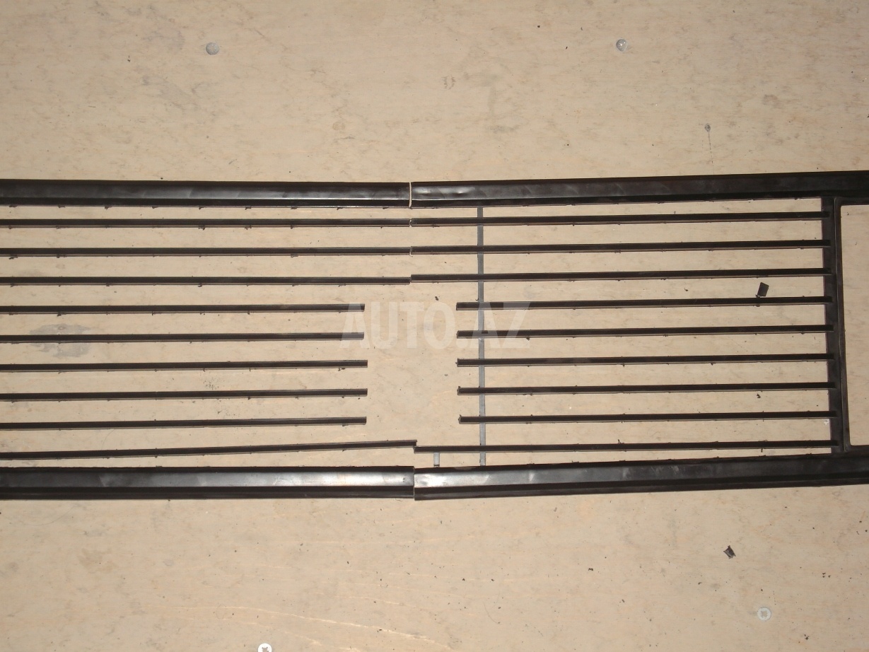

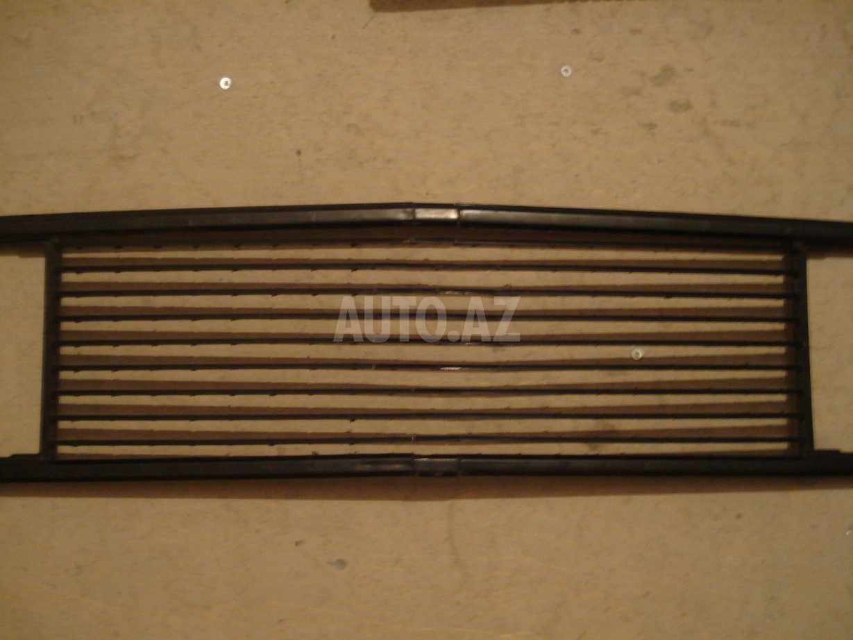

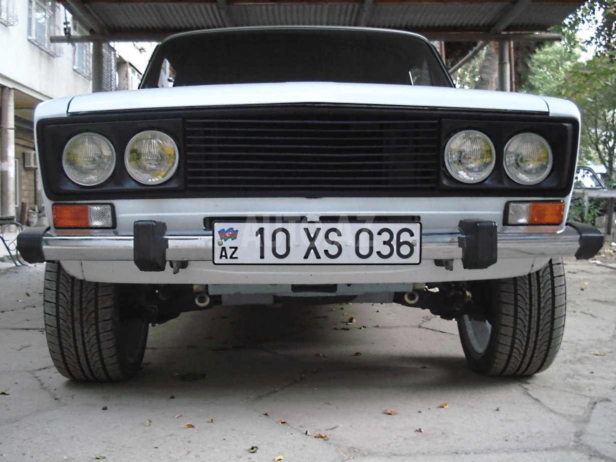

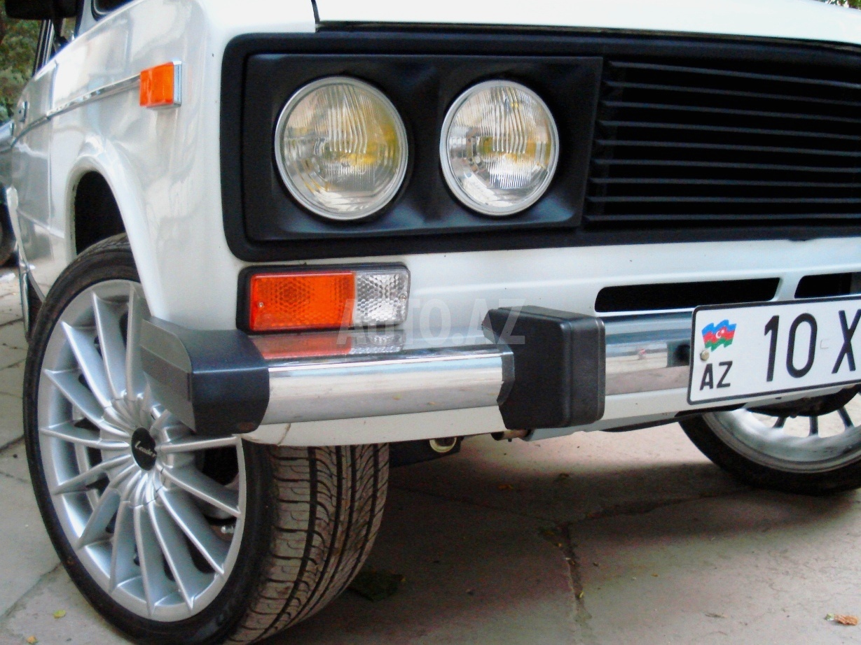

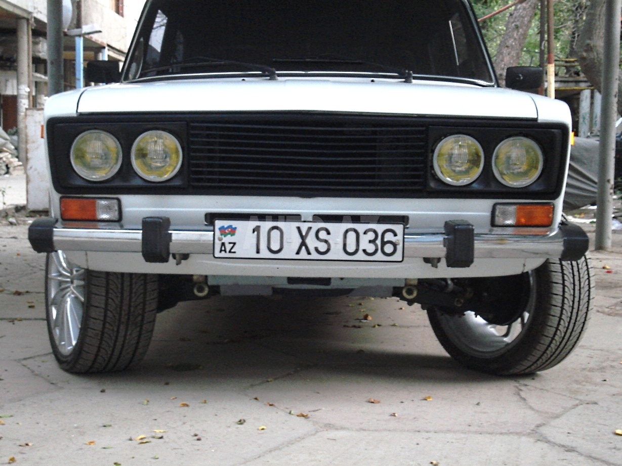

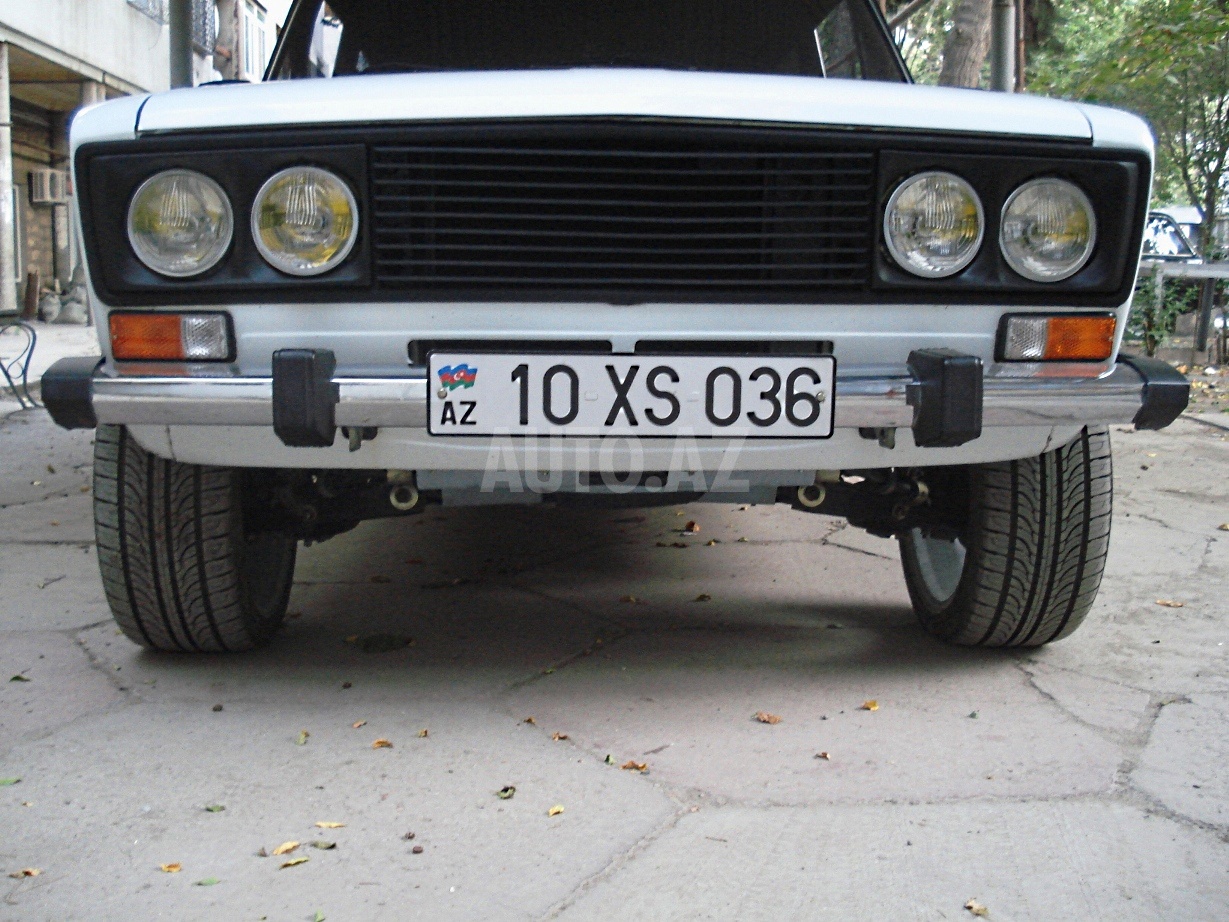

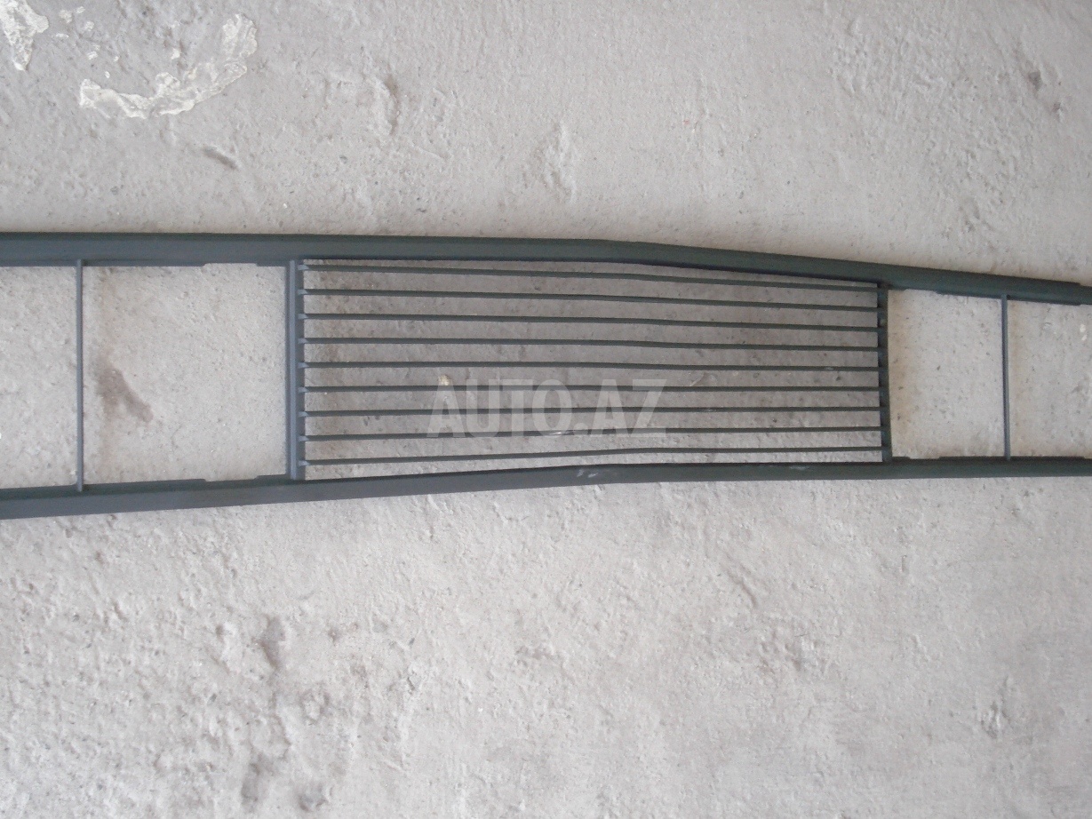

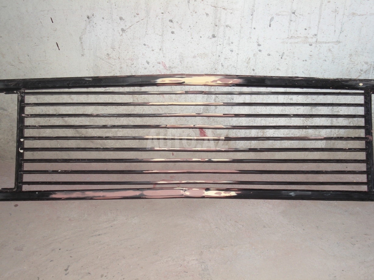

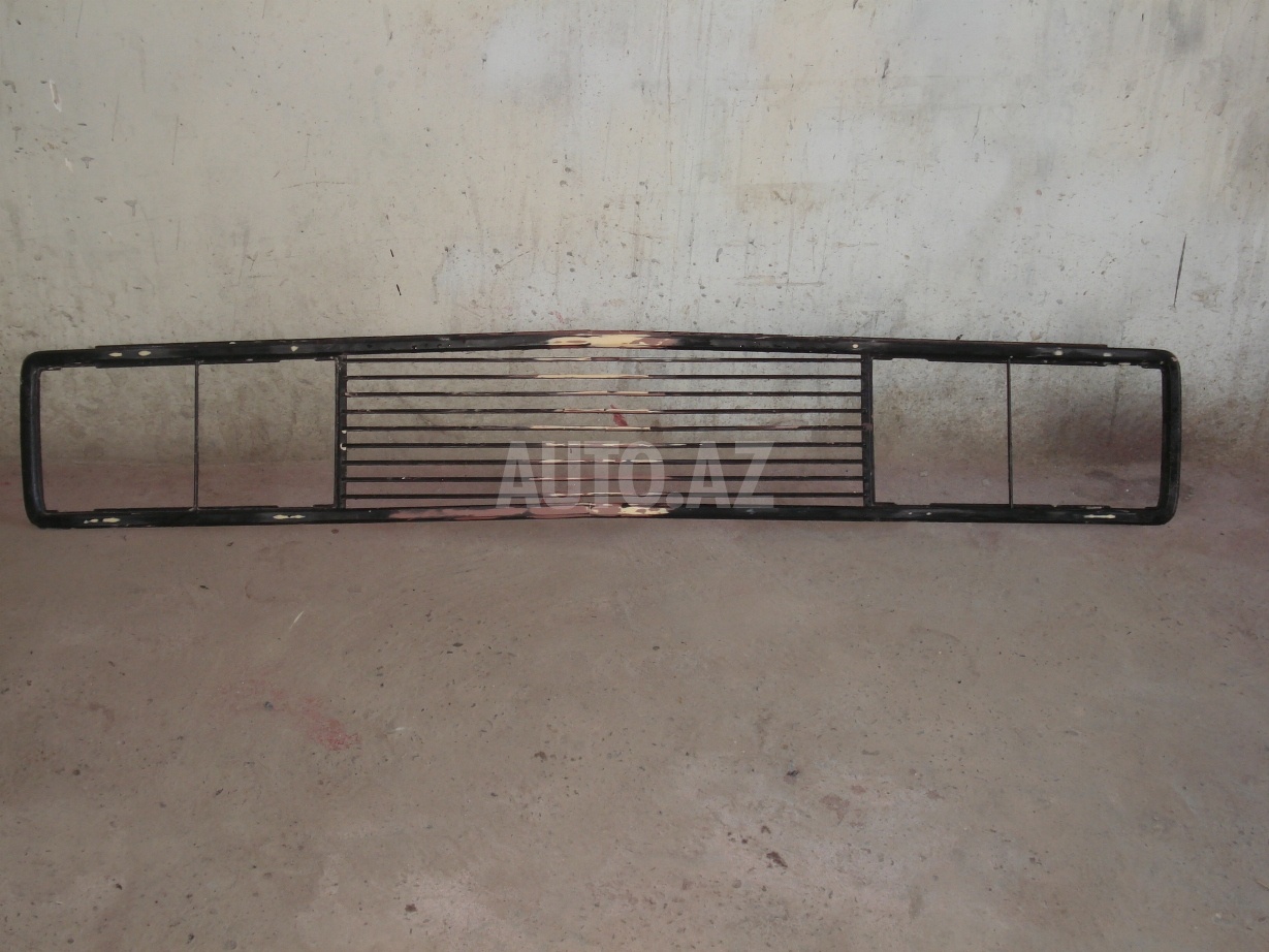

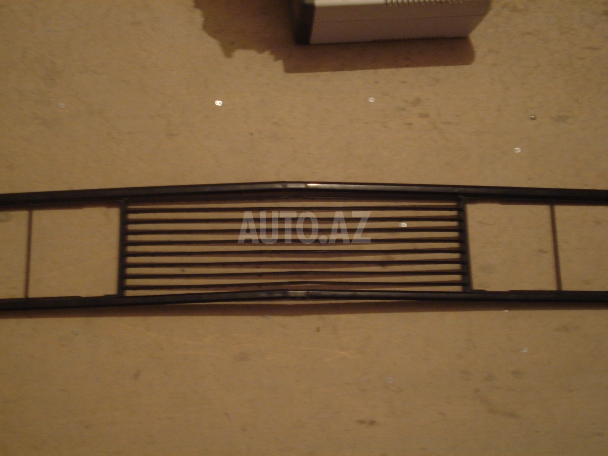

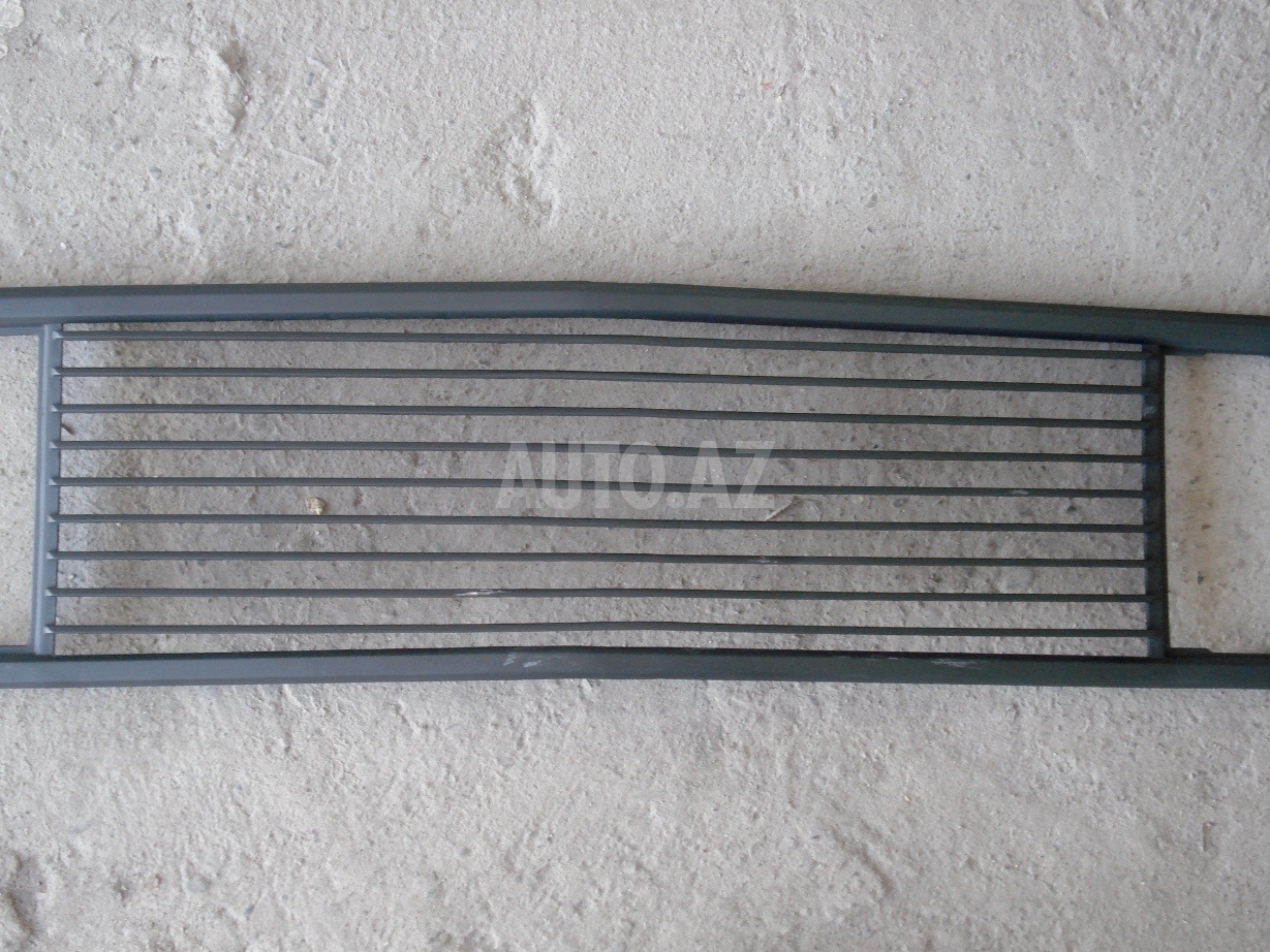

Ricco Опубликовано: 4 сентября 2011 Автор Жалоба Поделиться Опубликовано: 4 сентября 2011 Тюнинг часть 2 На этот раз решил зделать сплошной, делал тихо не торопясь , так как делать все очень трудно и занудно. Для начало попортил пару штук облицовок , резал . клеил , когда примерял получалось гдето криво , гдето дырка шурупа не совпадала и т д. Проблема в том что если все срезать , потом клеить трудно , поэтому лучше оставить вертикальную прямую чтобы лечге было знать расстояние и потом паять или клеить. Значит так , взял отрезал все кроме вертикальных , потом убрал ту что посередине, надел на машину отмерил . отрезал с другой облицовки куски , подогнал , потом снял и приклеил, разговор идет от той что покругу , а те что посередине это уже можно и без машины. Далее идет нудный процесс все сточить , убрать все неровности напильником , сколько не стараться всеровно остануться шрамы ( , ну и потом еще хуже все это клеить , это нужно каждый кусок резать , подгонять , потом клеить так чтобы небыло изгиба . После этой процедуры купил шпаклевки и начил все это дело шпаклевать , тоже трудно , если кто то когда то работал со шпаклевкой меня поймет , и тут еще хуже так как это не так чтобы крыло шпаклевать , оно твердое и не двигаеться , тут пластмаса которая туда сюда , вообщем и с этим законили. Далее купил грунтовую краску , хорошую со всеми ее присадками, кстати краска для пластика , покрасил , после того как высохла , опять пару мест отшкурил. И в конце купил отличную матовую краску , цвет угля . да именно угля , смотрится отлично. на фотках не видно в живую супер. Как всегда фотосессия для всех . 10 манат за промотр с каждого в мою капилку , хочу M5 ))))) Содержимое этого сообщения скрыто.Чтобы увидеть его, вам следует войти на форум, или пройти регистрацию, если её у вас нет. 7 Ссылка на комментарий Поделиться на других сайтах Больше способов поделиться...

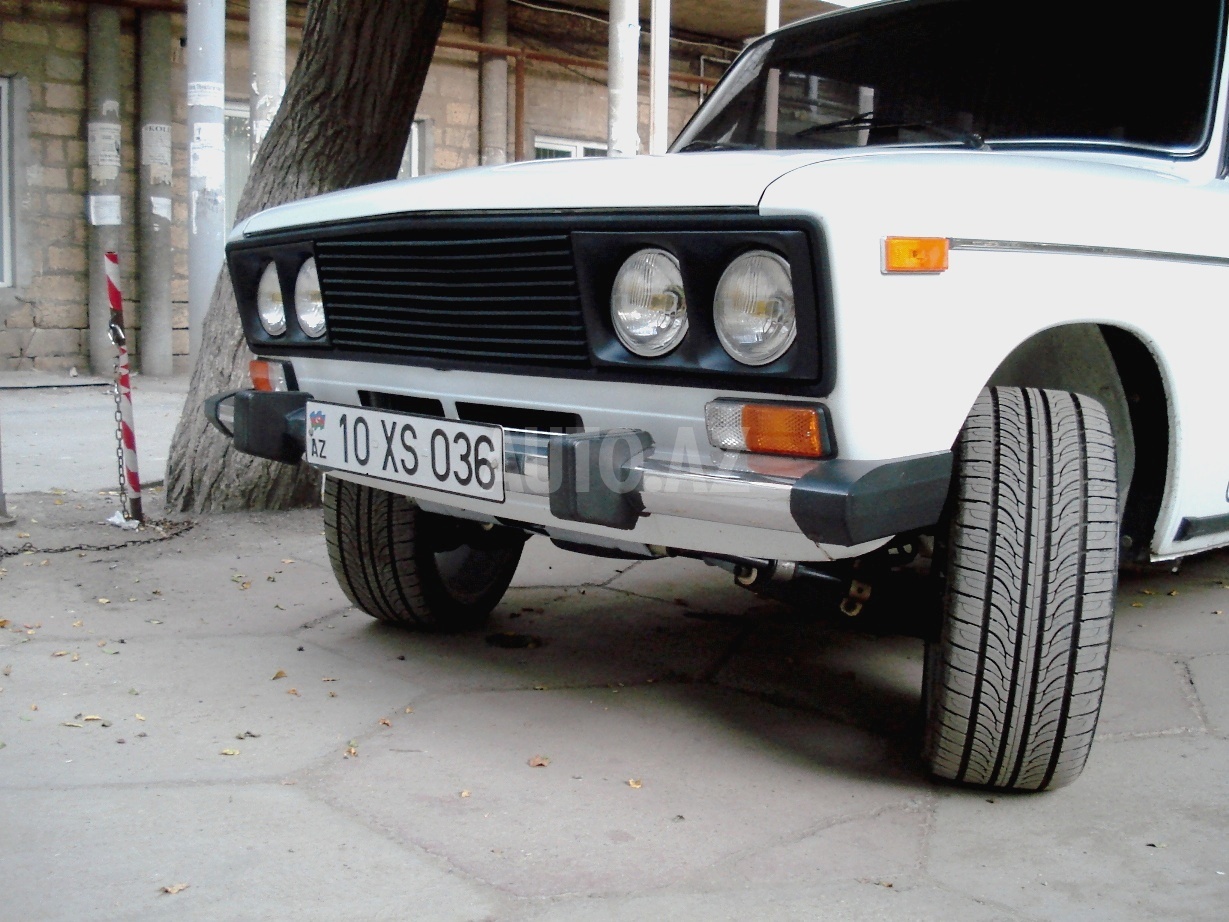

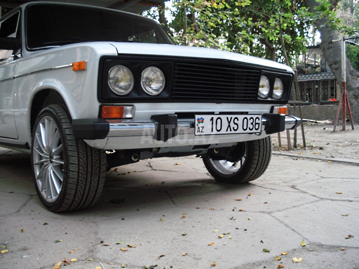

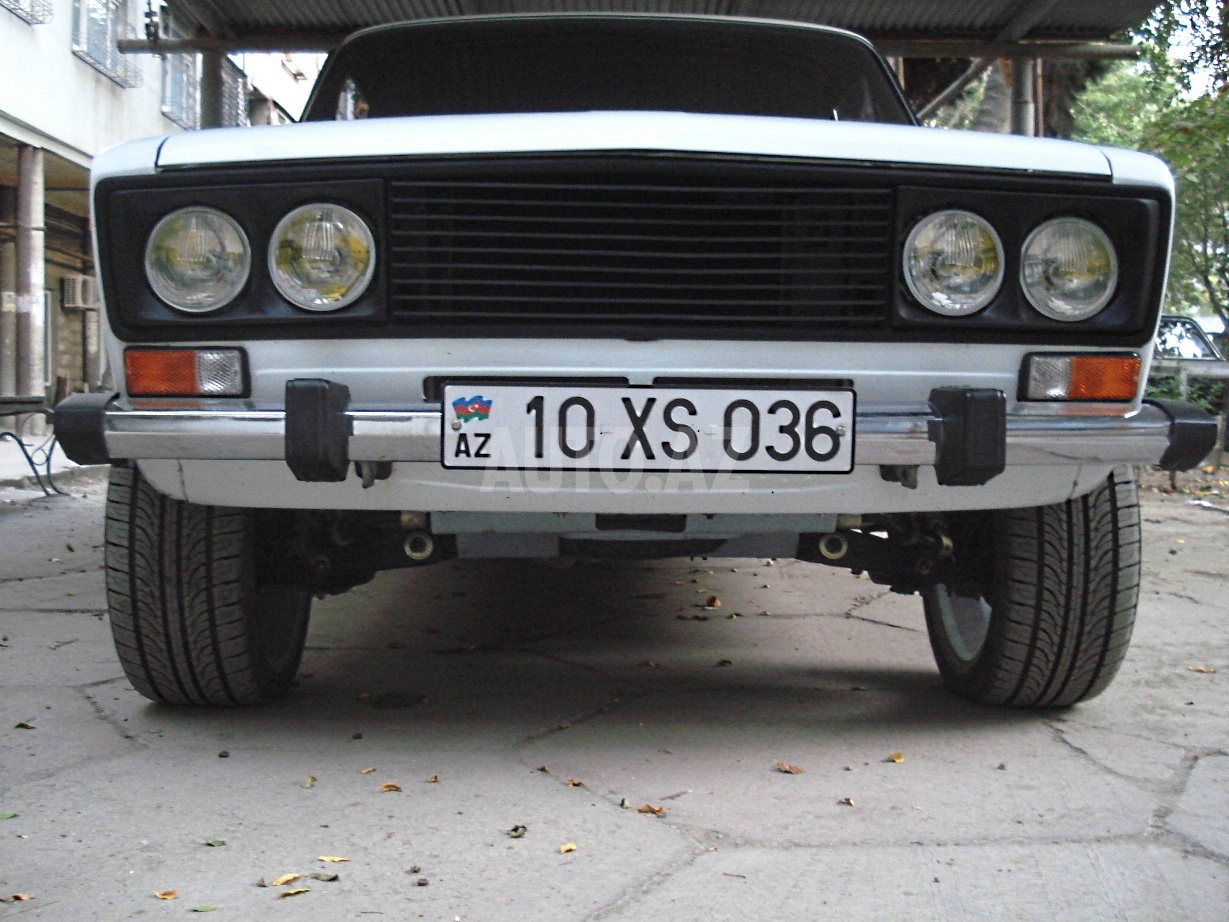

Ricco Опубликовано: 4 сентября 2011 Автор Жалоба Поделиться Опубликовано: 4 сентября 2011 Фото на машине Содержимое этого сообщения скрыто.Чтобы увидеть его, вам следует войти на форум, или пройти регистрацию, если её у вас нет. 10 Ссылка на комментарий Поделиться на других сайтах Больше способов поделиться...
Farid Опубликовано: 4 сентября 2011 Жалоба Поделиться Опубликовано: 4 сентября 2011 За старания + За результат -, фигово смотрится Содержимое этого сообщения скрыто.Чтобы увидеть его, вам следует войти на форум, или пройти регистрацию, если её у вас нет. потерялось "зеркальное повторение части" имхо Ссылка на комментарий Поделиться на других сайтах Больше способов поделиться...
Ricco Опубликовано: 4 сентября 2011 Автор Жалоба Поделиться Опубликовано: 4 сентября 2011 За старания + За результат -, фигово смотрится Содержимое этого сообщения скрыто.Чтобы увидеть его, вам следует войти на форум, или пройти регистрацию, если её у вас нет. потерялось "зеркальное повторение части" имхо Спасибо за искрений ответ Фарид, но думаю пока еще так покатаюсь , тебе на зло )) , пока не придумаю часть 3 , а так в живую увидешь потом скажешь 1 Ссылка на комментарий Поделиться на других сайтах Больше способов поделиться...
V-zeer Опубликовано: 4 сентября 2011 Жалоба Поделиться Опубликовано: 4 сентября 2011 Что-нибудь нужно придумать чтобы все эти горизонтальные полоски совпадали с изгибом верхней части облицовки. И когда сверху смотришь на облицовку, середина облицовки должна вперед торчать. Тогда четко будет смотреться. Можно опять таки совсем мелкую сеточку прилепить за облицовкой... Ссылка на комментарий Поделиться на других сайтах Больше способов поделиться...

Ricco Опубликовано: 5 сентября 2011 Автор Жалоба Поделиться Опубликовано: 5 сентября 2011 Середина смотрит вперед это точно , а то что самая верхняя немного ниже это есть , там уже ничего не поделаешь , ни гвозди , ни проволкой , так как под тяжестью она еще хуже прогнеться. В живую нужно увидеть , тогда класс , а так кому то если не понравилось увы , у каждого свой вкус. Мне нравиться , пока буду с этой Ссылка на комментарий Поделиться на других сайтах Больше способов поделиться...
