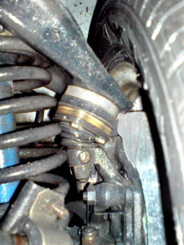

т6677МТ Опубликовано: 2 января 2010 Опубликовано: 2 января 2010 Заранее говорю, ответы типа "Что делать - опускать передок" не принимаются.Ох и замучался я с этим развалом... Сколько не колдовали развальщики, колёса всё равно криво стоят У двух развальщиков был... Один говорит, что надо "падшаравой" ещё добавку делать, хотя там уже стоит алюминиевая шайба... Другой говорит, добавку делать нельзя, об колесо тереть будет, а нужно ХЗ как переделать верхнюю чашку... Оба варианта довольно сомнительные, не? Мне на машине, что бы развал получился, пересверливали крепления верхних шаровых. А там уже две проставки под шаровыми стояло. Я испугался, но ничего где-то пол года прокатался нормально. Цитата
V-zeer Опубликовано: 2 января 2010 Опубликовано: 2 января 2010 Вот мой "бутерброд" под шаровой Цитата
т6677МТ Опубликовано: 2 января 2010 Опубликовано: 2 января 2010 Вот мой "бутерброд" под шаровой Аллюминевых две стояло, а чашку так рассверлил, что шаровой со всем хозяйством сдвинулся на самый край. Крайний болт для красоты стал.Что бы колесо не задевало. А как боковины? Нормально? Цитата
V-zeer Опубликовано: 2 января 2010 Опубликовано: 2 января 2010 Я по ямам и буграм не летаю, с боковинами всё секси Цитата
AMG-W124 Опубликовано: 3 января 2010 Опубликовано: 3 января 2010 а можно попросить фотки всей передней подвески (не посадки авто) а именно рычагов, пружин, проставок и т.д. очень хочется посмотреть)))-и при кочках пружина не обо что не задивают? Цитата
V-zeer Опубликовано: 3 января 2010 Опубликовано: 3 января 2010 а можно попросить фотки всей передней подвески (не посадки авто) а именно рычагов, пружин, проставок и т.д. очень хочется посмотреть)))-и при кочках пружина не обо что не задивают?Как-нибудь сфоткаю, покажу.Раньше пружины задевали об верхние чашки. После установки дополнительных под шаровых, ничего не задевает. Цитата
