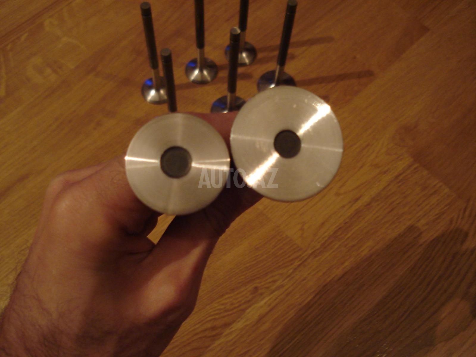

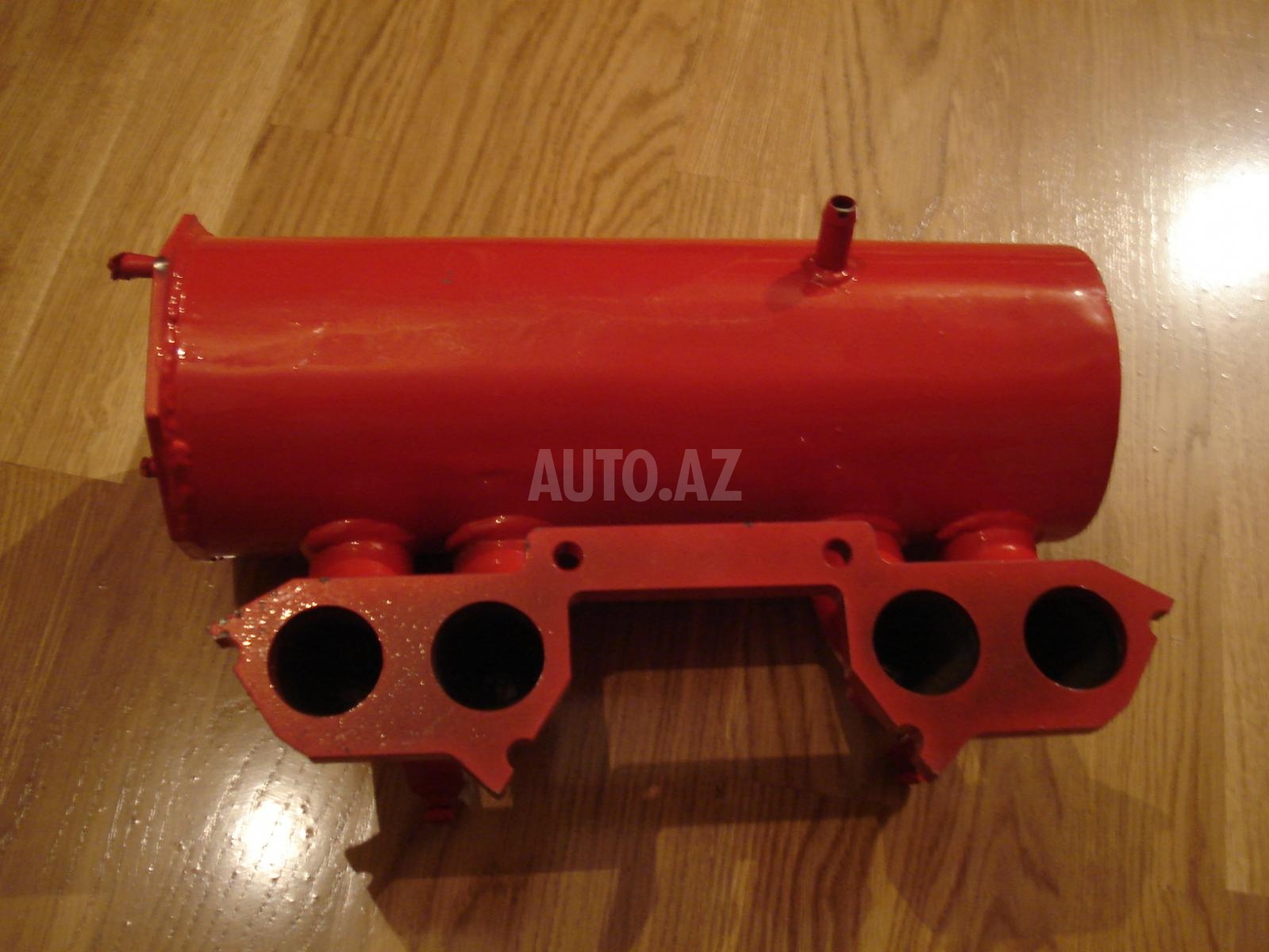

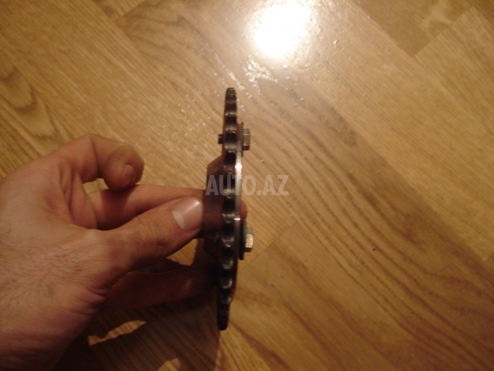

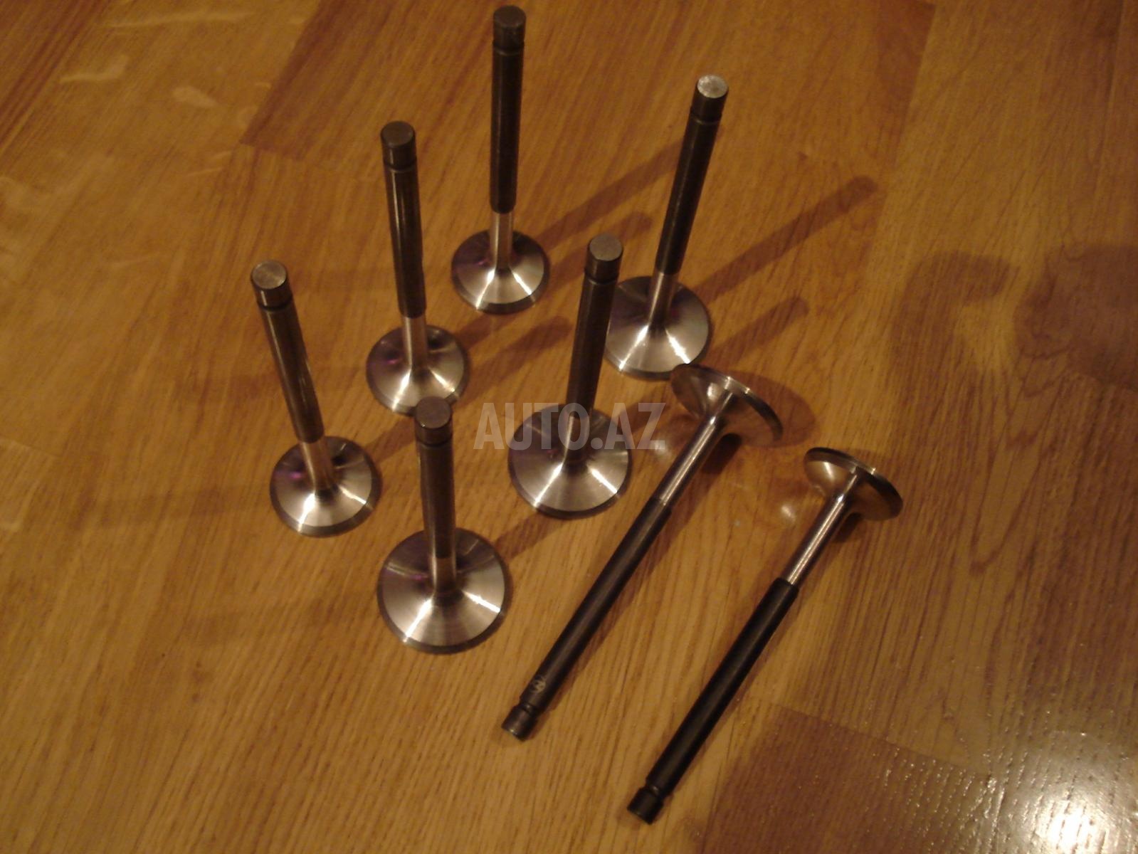

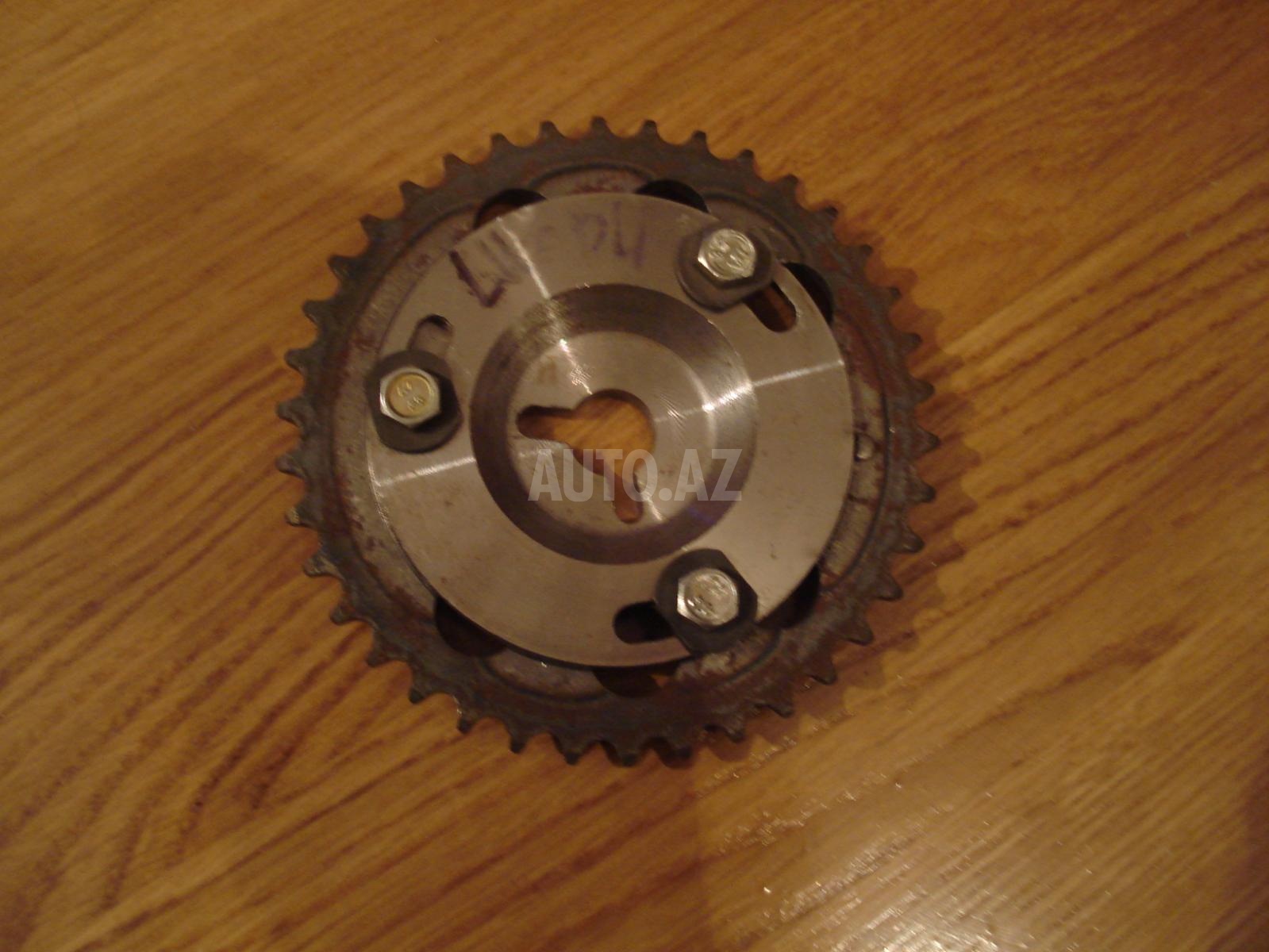

Популярный пост Ricco Опубликовано: 29 декабря 2012 Автор Популярный пост Опубликовано: 29 декабря 2012 Новые запчасти под второй мотор. 15 Цитата

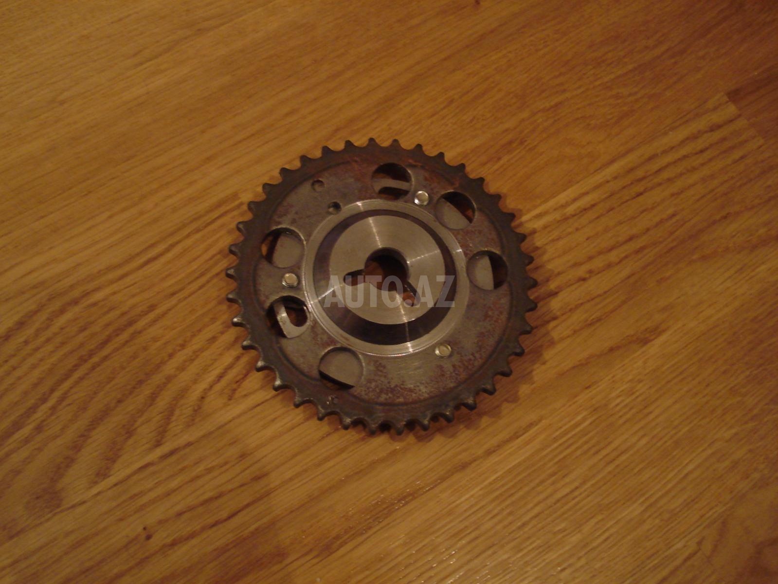

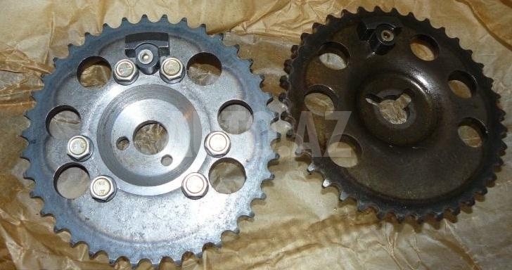

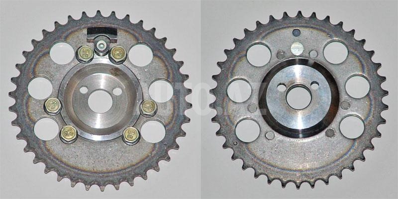

АТЕЦ Опубликовано: 31 декабря 2012 Опубликовано: 31 декабря 2012 (изменено) Новые запчасти под второй мотор. Это разрезная шестерня не для инжектора, так как на ней нет ДФ! Тебе нужна вот такая шестерня с ДФ или ты опять переходит будешь на карб)) )) 9000об мин, твою однорядку оборвет нах! Изменено 31 декабря 2012 пользователем АТЕЦ 1 Цитата
Ricco Опубликовано: 31 декабря 2012 Автор Опубликовано: 31 декабря 2012 Рикко,Нива нятярди? Гоз кими , блоку ишлийрям елеки )) Это разрезная шестерня не для инжектора, так как на ней нет ДФ! Тебе нужна вот такая шестерня с ДФ или ты опять переходит будешь на карб)) )) 9000об мин, твою однорядку оборвет нах! Эмин джан , эта шестерня и на инжекторе работает )). Та что ты показал , шестерня под датчик фаз , а у меня его небудет ))). Так что все будет ок , да и тут 9к уже не будет , макс 6,5-7к 1 Цитата
АТЕЦ Опубликовано: 2 января 2013 Опубликовано: 2 января 2013 шестерня и на инжекторе работает )). На инжекторе работает или правильно работает, довольно разные вещи!Молотит на хх, что не любит классико двиг с верховым распредвалом http://injectorservice.com.ua/docs/fuel_injection_methods.pdf Цитата
Ricco Опубликовано: 2 января 2013 Автор Опубликовано: 2 января 2013 (изменено) На инжекторе работает или правильно работает, довольно разные вещи!Молотит на хх, что не любит классико двиг с верховым распредвалом http://injectorservice.com.ua/docs/fuel_injection_methods.pdf Эмин эта шестерня под стандартный двигатель будет, под вал с небольшим подъемом. но ГБЦ 21011 будет без ДФ Изменено 2 января 2013 пользователем Ricco Цитата
АТЕЦ Опубликовано: 2 января 2013 Опубликовано: 2 января 2013 Фазированный впрыск-читал или тебя Фашист балует! Цитата
Ricco Опубликовано: 2 января 2013 Автор Опубликовано: 2 января 2013 Фазированный впрыск-читал или тебя Фашист балует! Нет не читал ) , Фашист занят , сам балуется ) Цитата
