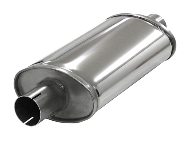

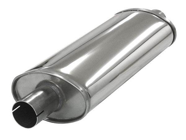

Ricco Опубликовано: 19 июня 2011 Автор Опубликовано: 19 июня 2011 Пока что нашел от Simons правда я еще не измерил заводской . Будет думаю один из этих стоять U355100R Silencer "SMALL 51" Oval 100/165 mm L 320mm или Silencer "MEDIUM 51" U335100R Oval 100/165 mm L 420mm , а насчет насадок это и тут можно найти или самому зделать. Цитата
Wa1do Опубликовано: 19 июня 2011 Опубликовано: 19 июня 2011 (изменено) U355100R - təxminən 63-65 avro, U335100R - təxminən 73-75 avro.Göndərmək pulu daxil deyil. Изменено 19 июня 2011 пользователем Avtomaniya 1 Цитата
