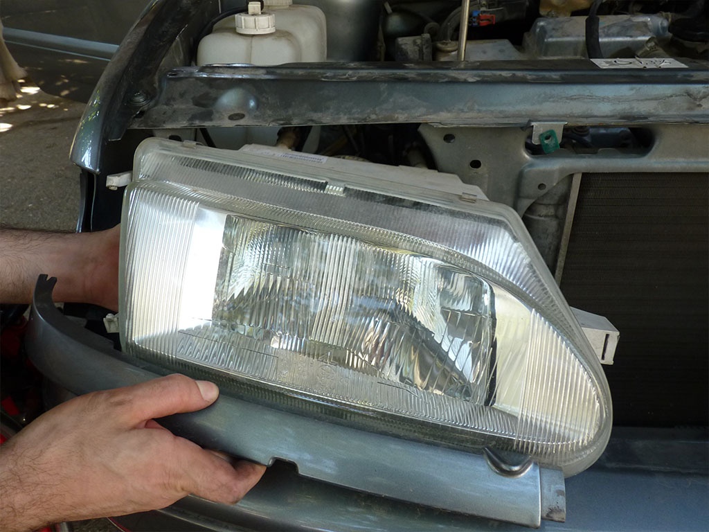

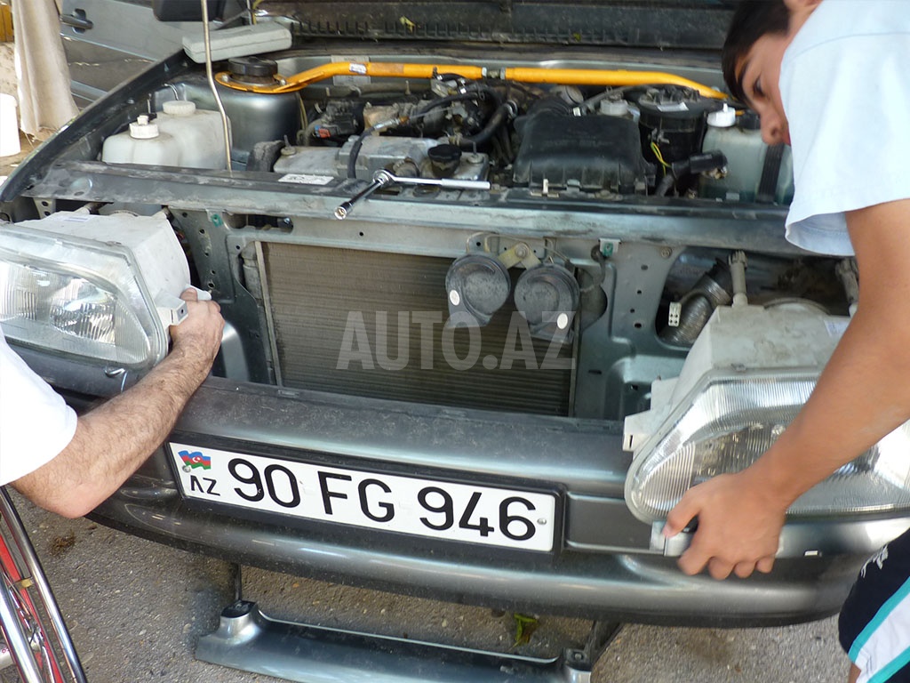

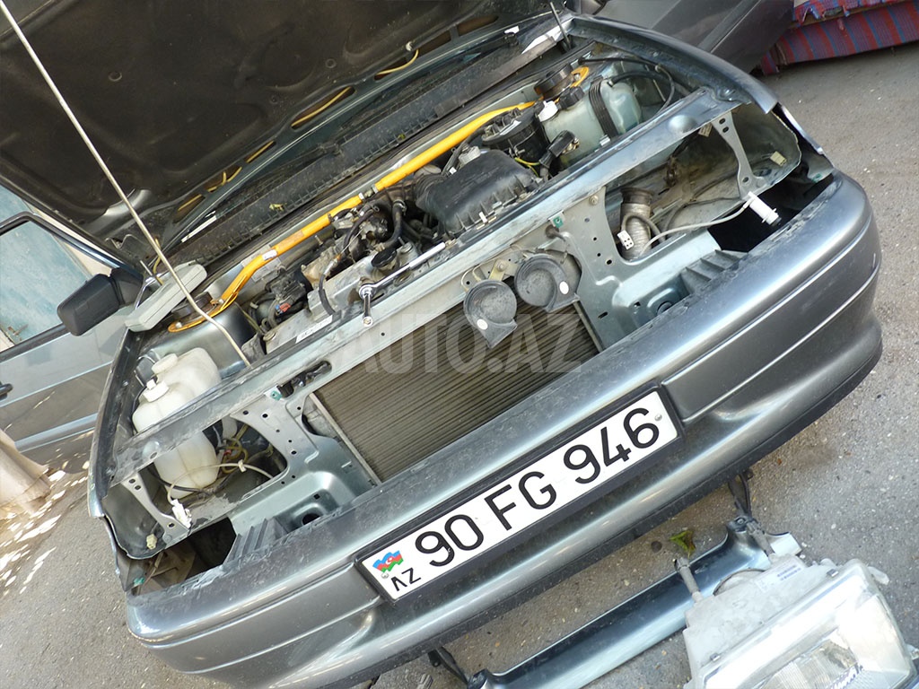

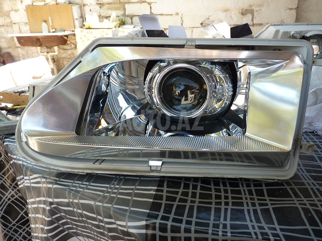

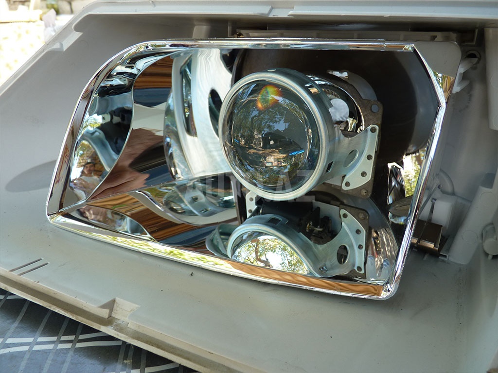

fatBoy Опубликовано: 12 июля 2014 Автор Опубликовано: 12 июля 2014 Процесс установки биксеноновых блоков: 10

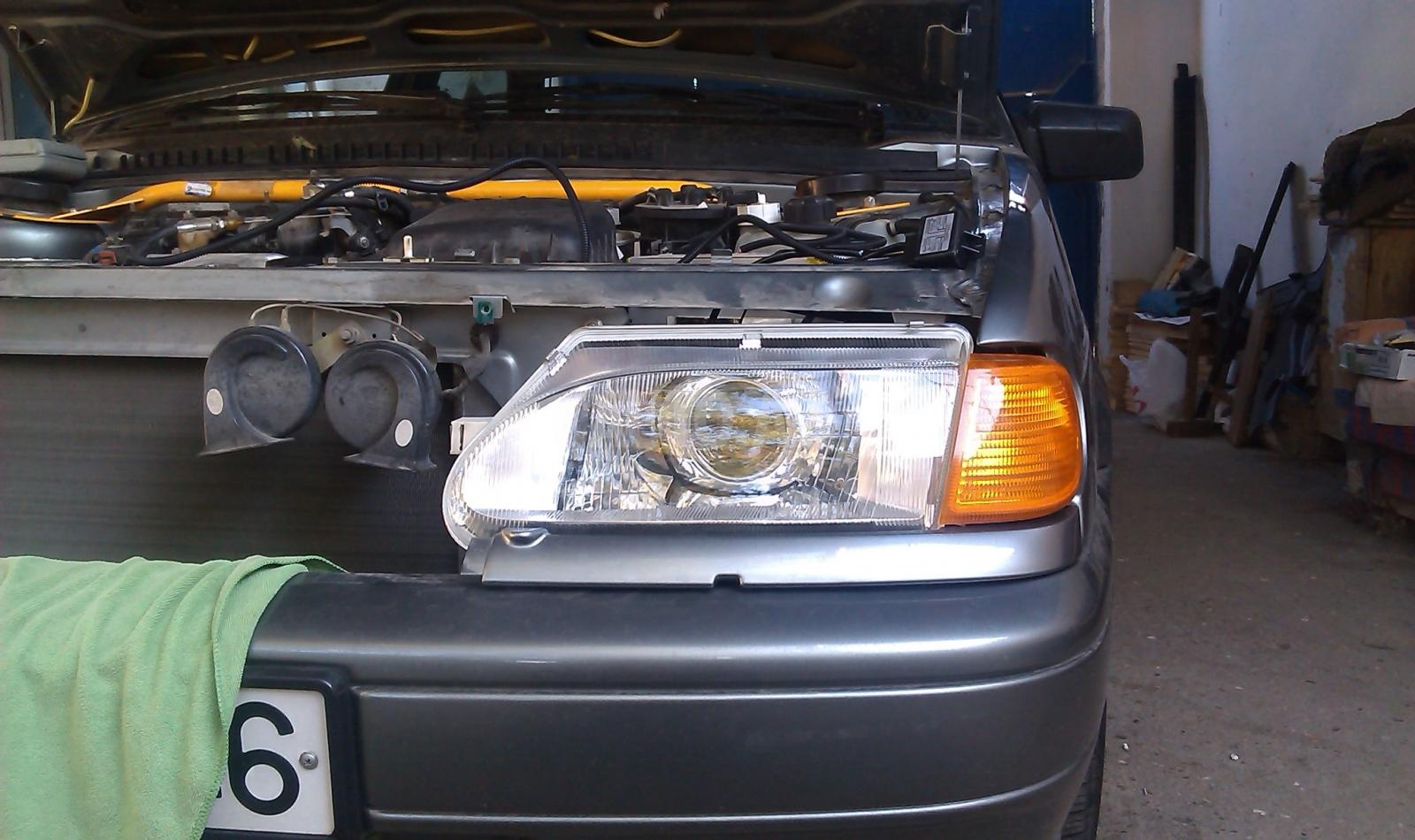

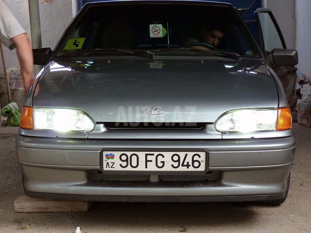

saymon7777 Опубликовано: 14 июля 2014 Опубликовано: 14 июля 2014 Отлично смотрится,а про эффективность, ясное дело! 1

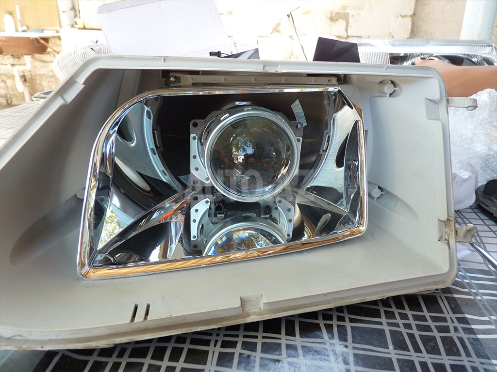

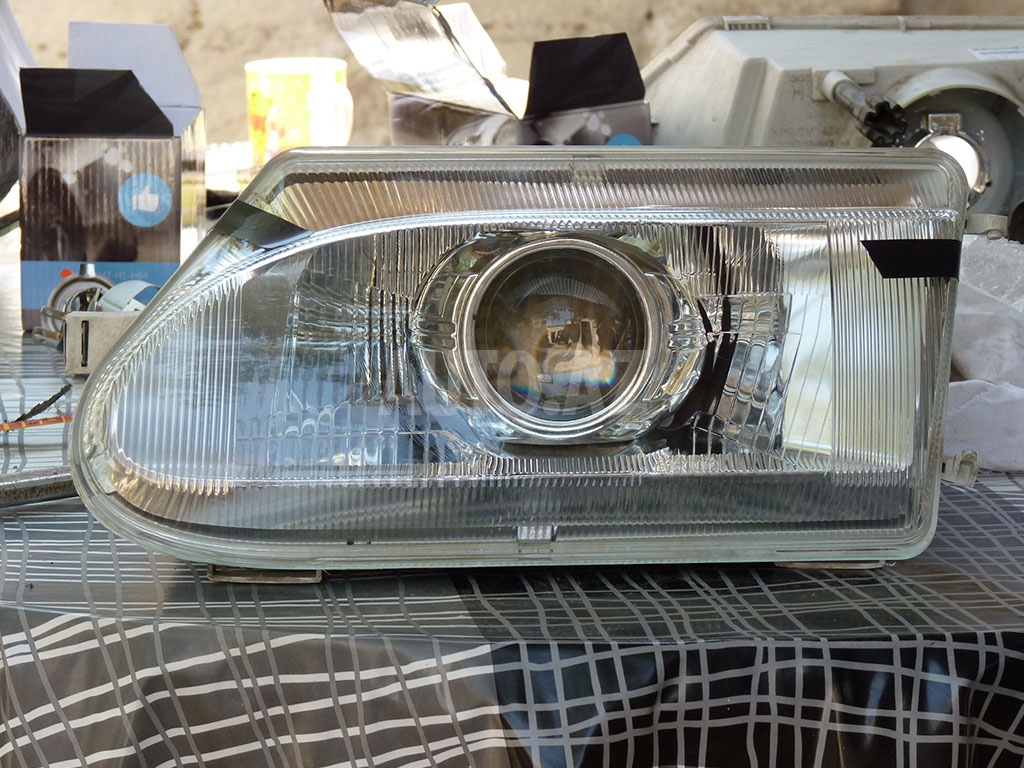

fatBoy Опубликовано: 15 июля 2014 Автор Опубликовано: 15 июля 2014 (изменено) Бро внутри покрась череым"Хурусталь" харашо) Ну и салон заново собрали: Изменено 15 июля 2014 пользователем fatBoy 11

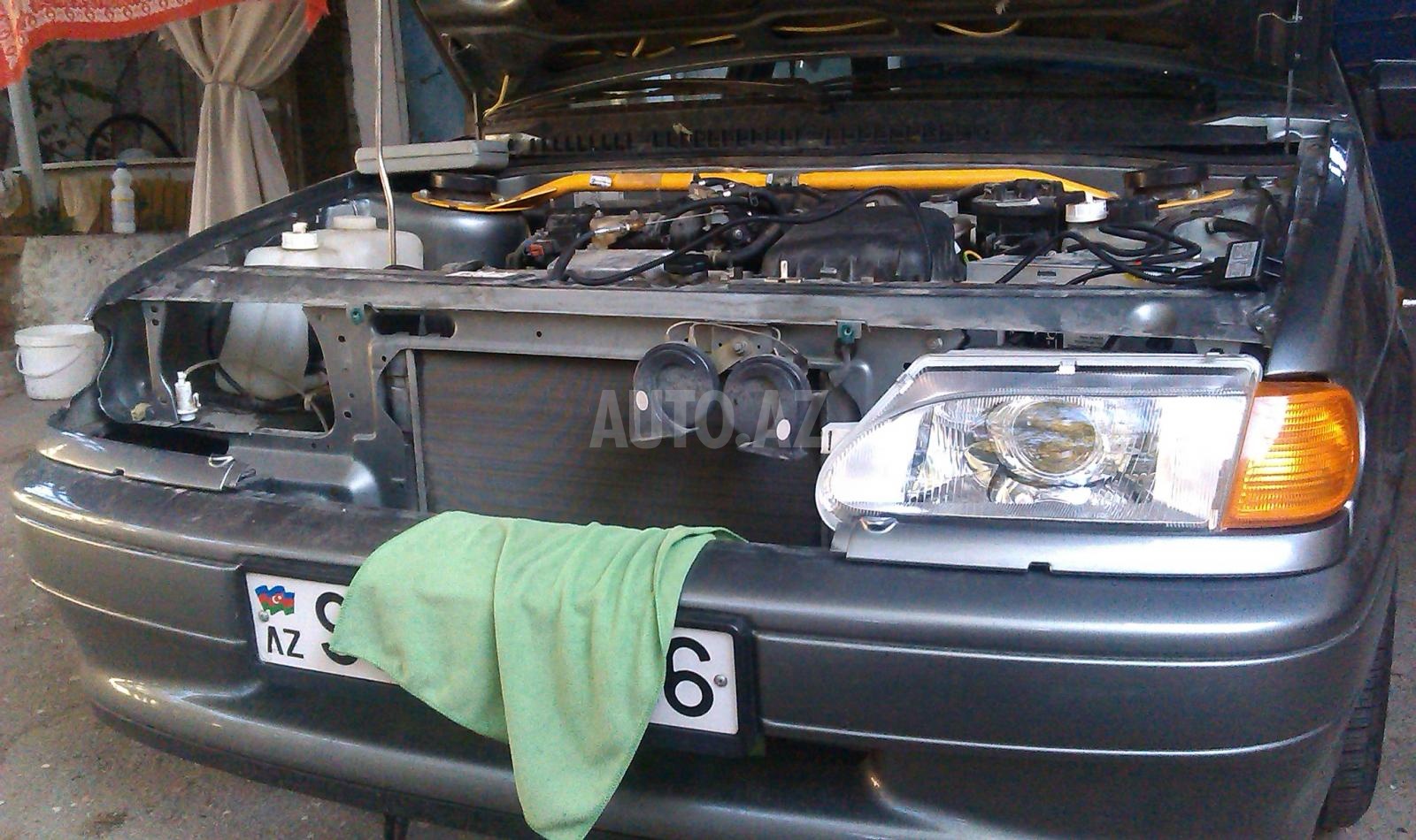

fatBoy Опубликовано: 15 июля 2014 Автор Опубликовано: 15 июля 2014 Теперь как свет?Светят нормально, позже выложу фото.
Rashka Опубликовано: 15 июля 2014 Опубликовано: 15 июля 2014 Хочу себе тоже)вот только незнаю,4 би-линзы ставить или все таки 2
fatBoy Опубликовано: 15 июля 2014 Автор Опубликовано: 15 июля 2014 (изменено) Хочу себе тоже)вот только незнаю,4 би-линзы ставить или все таки 2Здравый смысл подскажет верный ответ ;-) Изменено 15 июля 2014 пользователем fatBoy 1

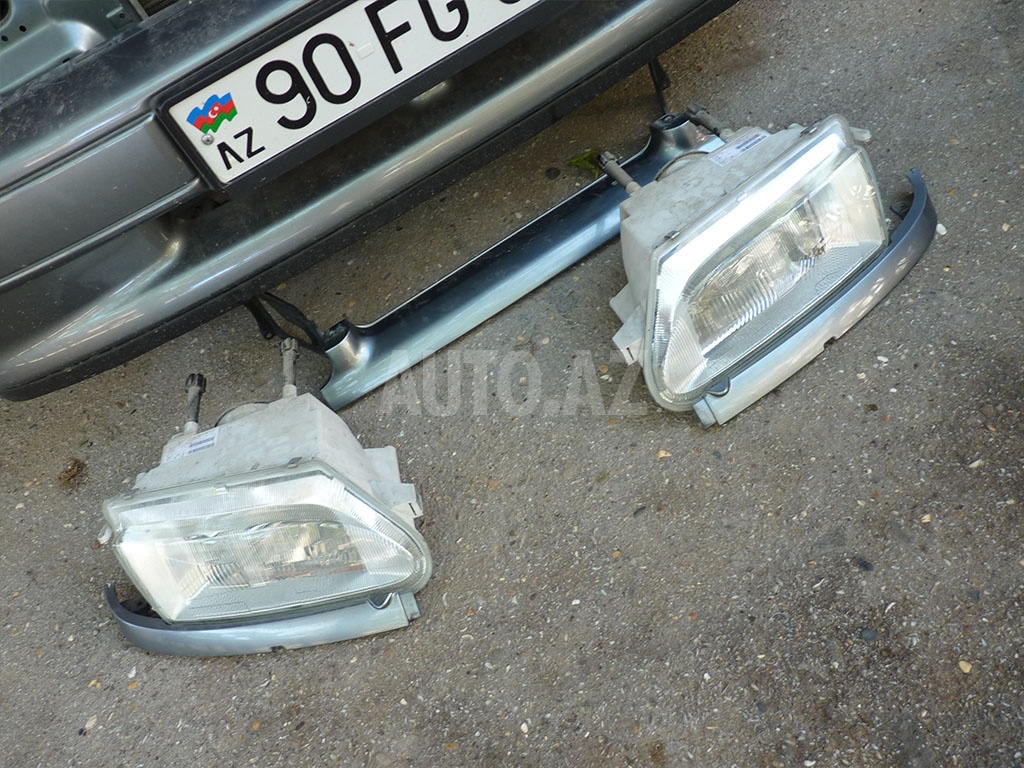

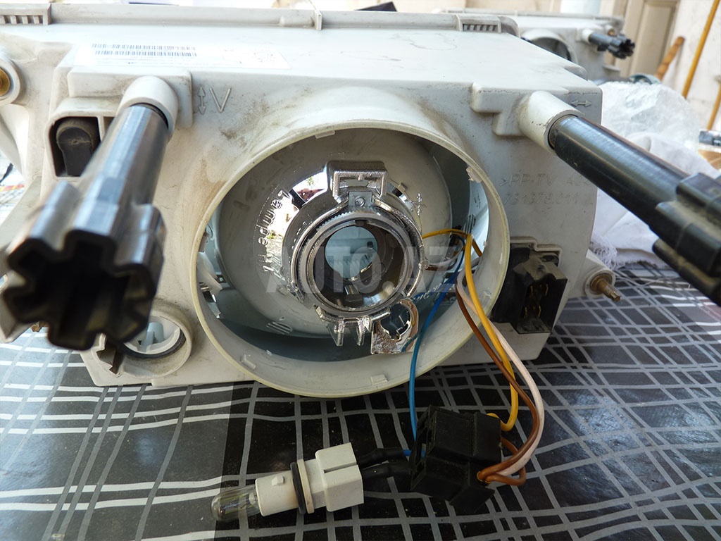

Rashka Опубликовано: 16 июля 2014 Опубликовано: 16 июля 2014 видел на драйве,но пока решиться не могу))чтобы снять фары,надо снимать бампер))да и фары разобрать не легко)и резать придется отражатель)Ты с России заказывал линзы?
fatBoy Опубликовано: 16 июля 2014 Автор Опубликовано: 16 июля 2014 (изменено) видел на драйве,но пока решиться не могу))чтобы снять фары,надо снимать бампер))да и фары разобрать не легко)и резать придется отражатель)Ты с России заказывал линзы?Линзы, шлифованные стекла, проводку, блоки розжига - все с Украины. У меня вопреки опасениям стекла выпали под собственной тяжестью, как только снял металлические скобы. Резать с новыми блоками ничего не надо, только маски (они же декоративные бленды, прикрывающие все хозяйство) чуток подрезаешь по месту. Устанавливаются линзовые блоки в штатные гнезда ламп H4, H7, H1, если планируешь использовать оригинальные лампы, блоки надо брать под D2S с переходником, коммутация также предусматривает использование штатных разъемов. Изменено 16 июля 2014 пользователем fatBoy
Rashka Опубликовано: 16 июля 2014 Опубликовано: 16 июля 2014 Линзы, шлифованные стекла, проводку, блоки розжига - все с Украины. У меня вопреки опасениям стекла выпали под собственной тяжестью, как только снял металлические скобы. Резать с новыми блоками ничего не надо, только маски (они же декоративные бленды, прикрывающие все хозяйство) чуток подрезаешь по месту. Устанавливаются линзовые блоки в штатные гнезда ламп H4, H7, H1, если планируешь использовать оригинальные лампы, блоки надо брать под D2S с переходником, коммутация также предусматривает использование штатных разъемов. у меня фары турецкие,как раз они гладкие)оригинальные лампы брать не буду Решил ставить 4 штуки) Хочу вот так))
Rashka Опубликовано: 16 июля 2014 Опубликовано: 16 июля 2014 нет эээ,чет я передумал на счет 4))))все таки 2)))цена кусается)))во сколько тебе обошлось??Если что потом еще дополню 2)
fatBoy Опубликовано: 16 июля 2014 Автор Опубликовано: 16 июля 2014 (изменено) Просто интересно стало - а зачем нужны четыре линзы?? Изменено 16 июля 2014 пользователем fatBoy
