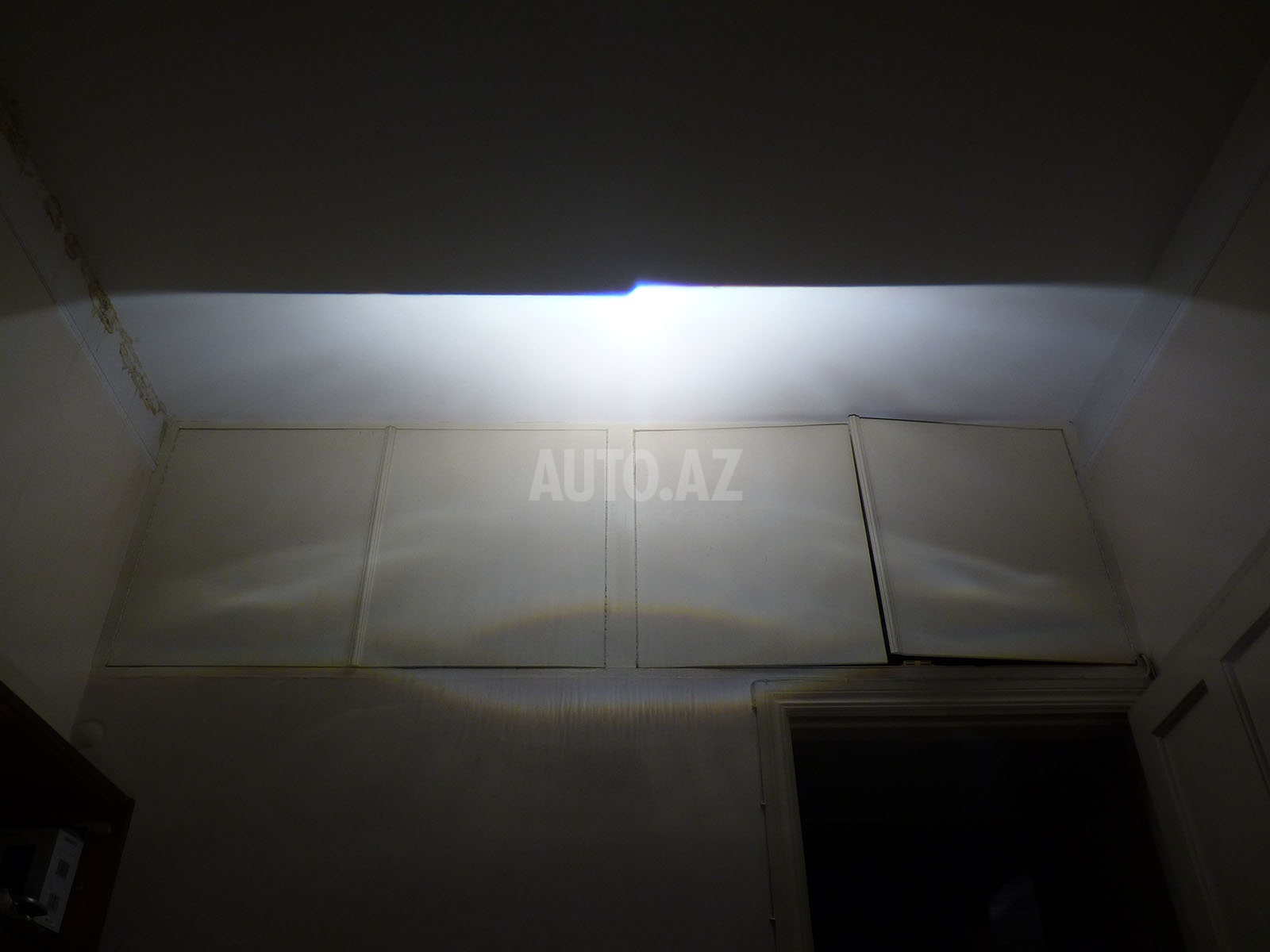

fatBoy Опубликовано: 15 июня 2014 Автор Опубликовано: 15 июня 2014 (изменено) Линия не под градусом? Ты про стг (светотеневую границу)? Изменено 15 июня 2014 пользователем fatBoy
Phobia Опубликовано: 15 июня 2014 Опубликовано: 15 июня 2014 Скорее всего, на сонате например левая фара ниже светит чем правая. ---/ что - то такое
fatBoy Опубликовано: 15 июня 2014 Автор Опубликовано: 15 июня 2014 (изменено) Скорее всего, на сонате например левая фара ниже светит чем правая. ---/ что - то такое Это от того, что они перекрываются. У галогеновой и ксеноновой оптики разная стг. У первой "галка", т.е. линия (слева направо) идет ровно горизонтально, затем от середины под углом вверх на обеих фарах. У ксеноновой оптики по-другому: линия- ступенька-линия. У европейских и американских ступеньки разные. Изменено 15 июня 2014 пользователем fatBoy 2
