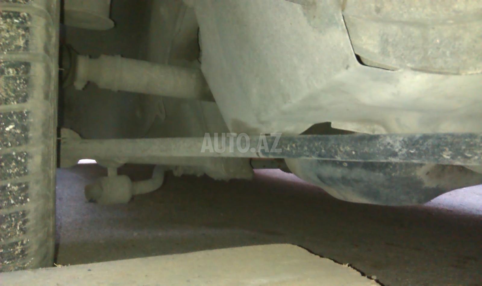

fatBoy Опубликовано: 22 августа 2014 Автор Опубликовано: 22 августа 2014 Как там было у Чечерины: "Жара, жара!..." На неделе погасли правые габариты, вчера совершенно вероломно, без предварительного предупреждения вырубилась вся приборная панель, я еду себе, а у меня там все по нулям))Педаль газа запала, еле сегодня до дома дополз, да еще эти ушлые азерйоловцы со своими "альтернатив йоллардан бла-бла-бла..." 1

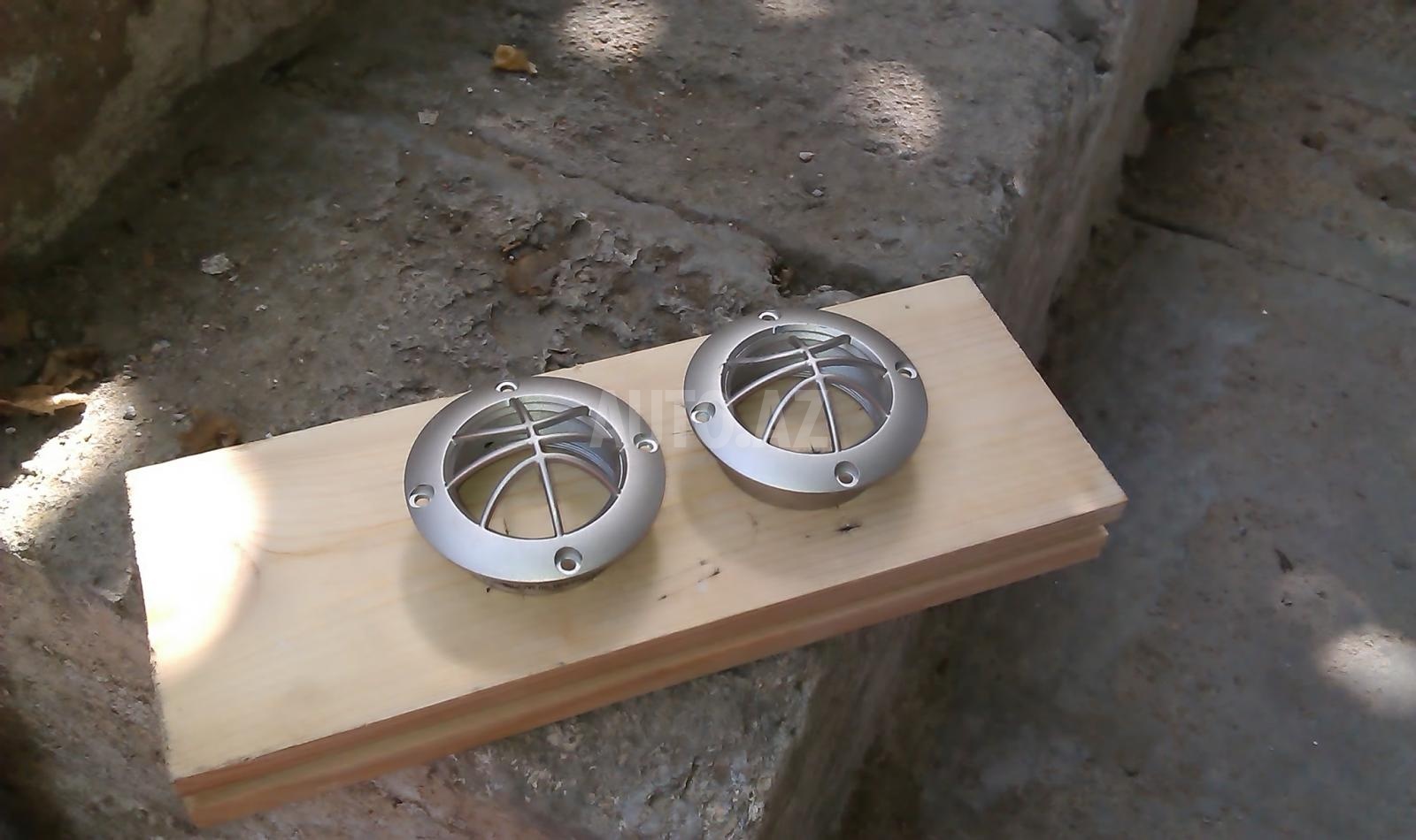

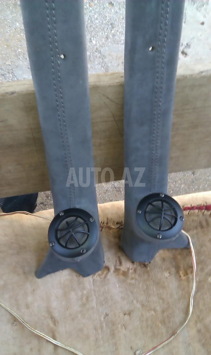

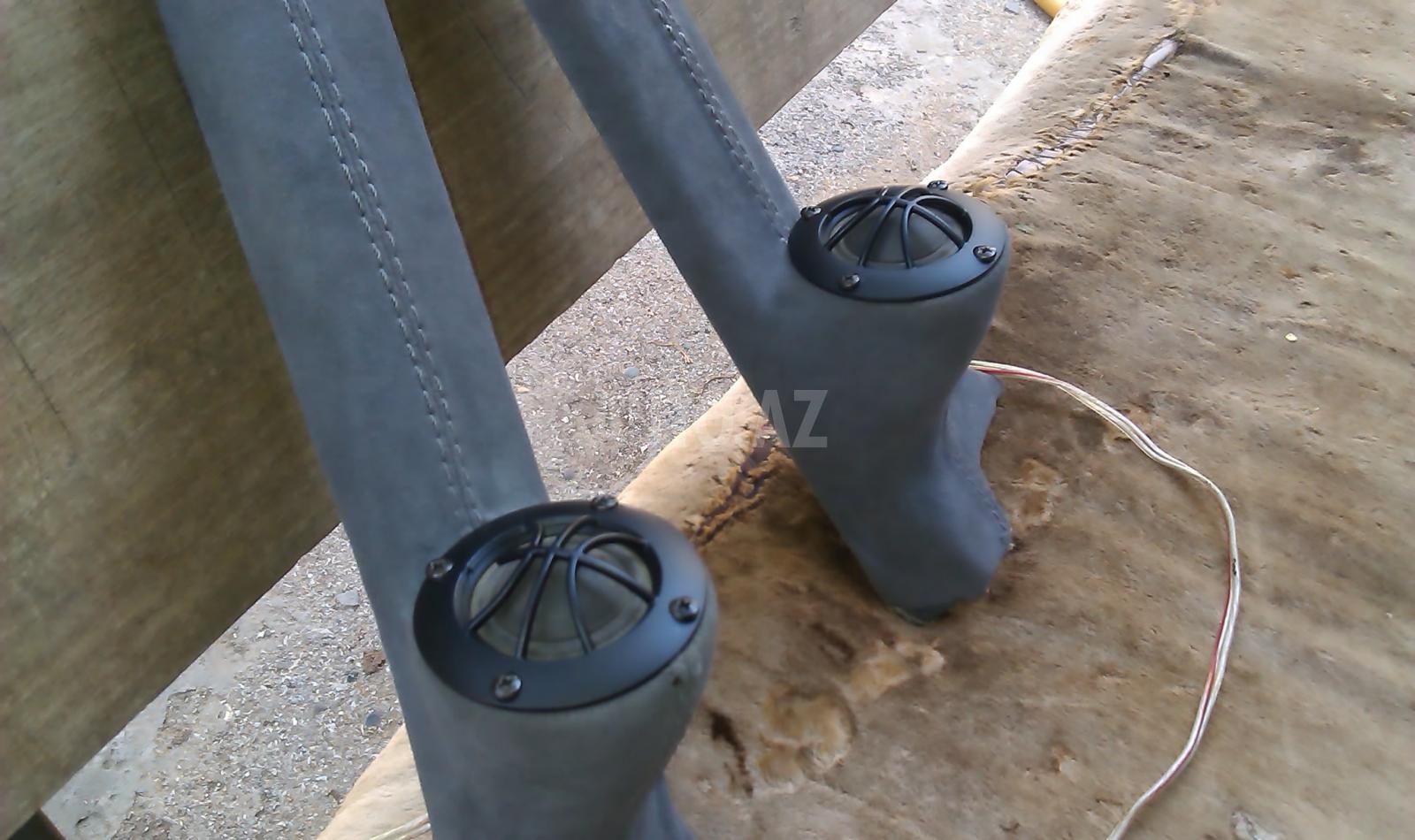

fatBoy Опубликовано: 14 сентября 2014 Автор Опубликовано: 14 сентября 2014 (изменено) Перекрасил пищалки, наконец. В прежнем цвете они совершенно не гармонировали с моим серо-черным салоном. Было: Стало: Изменено 14 сентября 2014 пользователем fatBoy 8
Phobia Опубликовано: 14 сентября 2014 Опубликовано: 14 сентября 2014 Можно было в серый под альджазиру
fatBoy Опубликовано: 14 сентября 2014 Автор Опубликовано: 14 сентября 2014 Такого цвета баллончика не было.

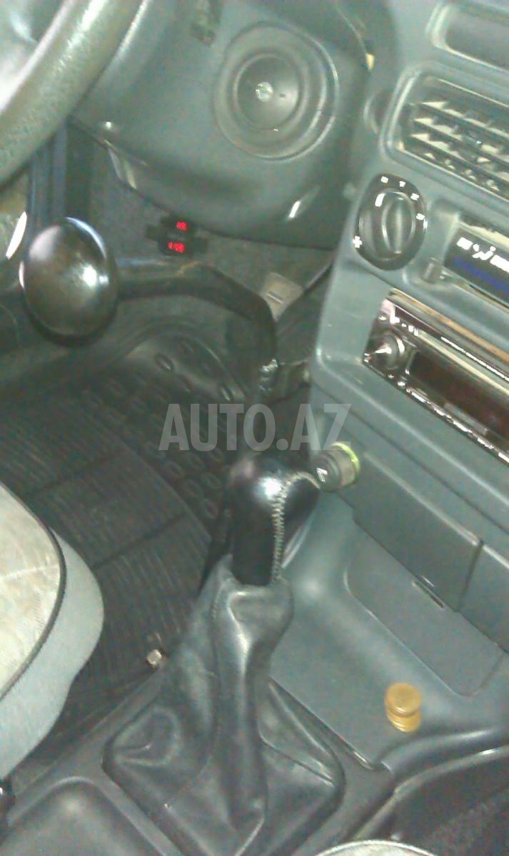

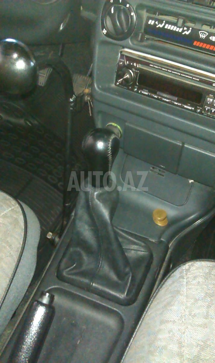

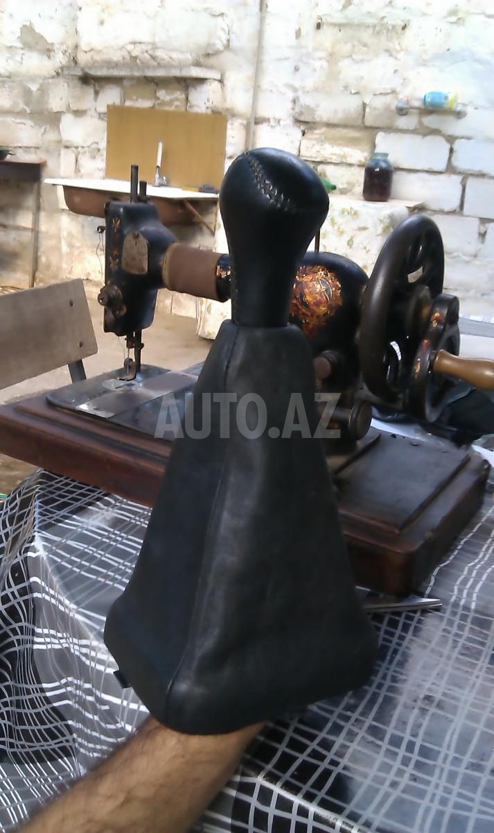

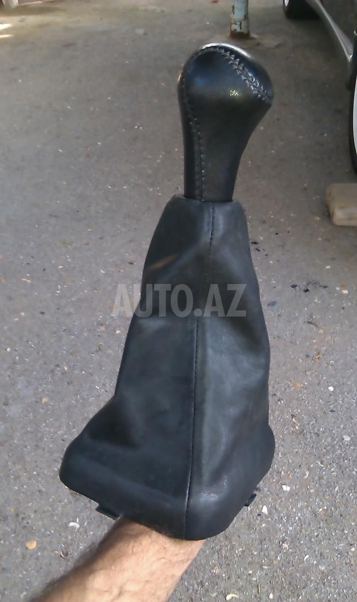

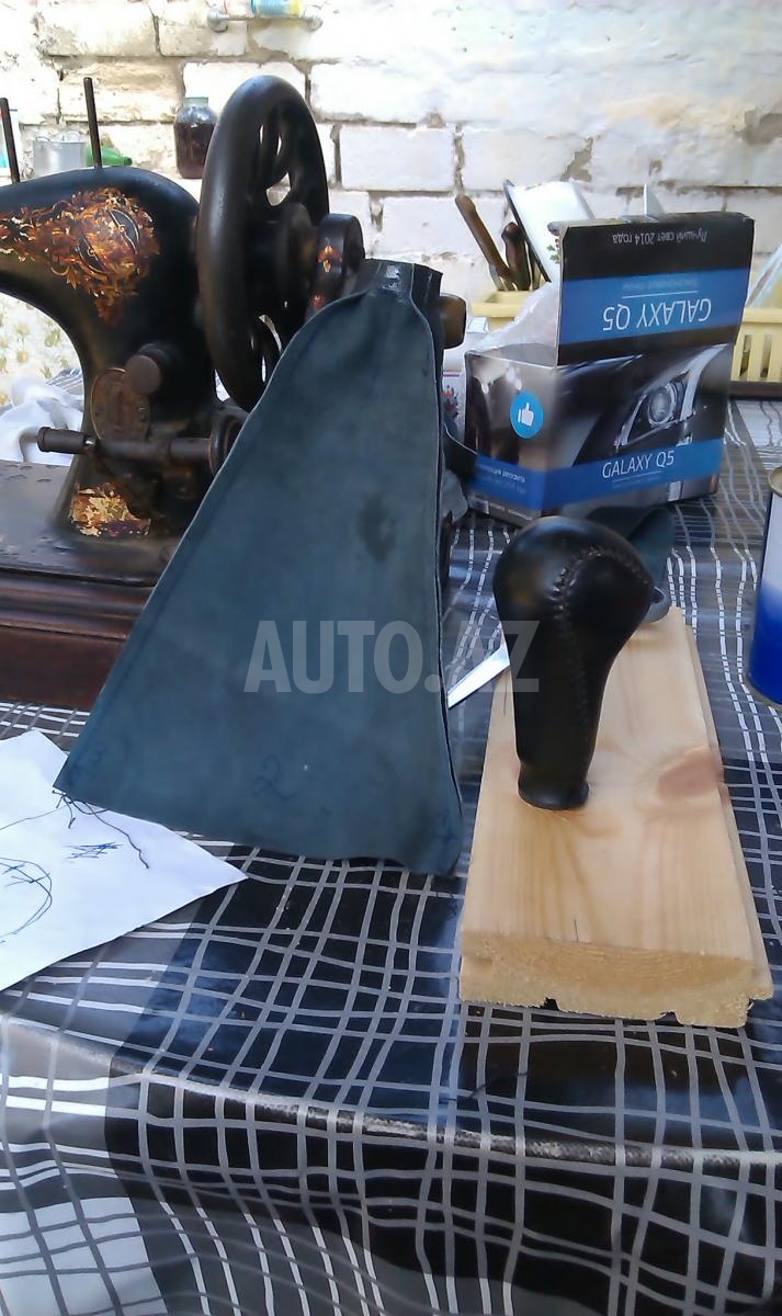

fatBoy Опубликовано: 22 сентября 2014 Автор Опубликовано: 22 сентября 2014 (изменено) Сшил из кожи чехол для рычага кпп. Я теперь по этой части дока, так что обращайтесь - беру недорого)) На последней фотографии виден недавно установленный индикатор напряжения и силы тока (в одном лице), потребляемых усилителями. Изменено 22 сентября 2014 пользователем fatBoy 9

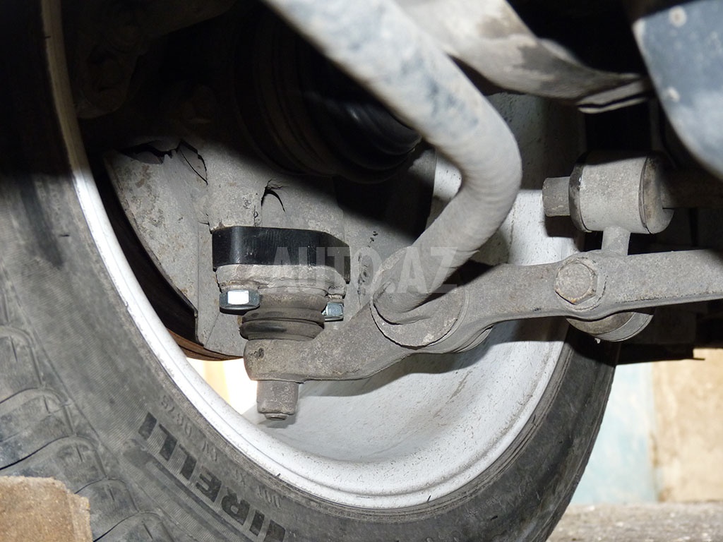

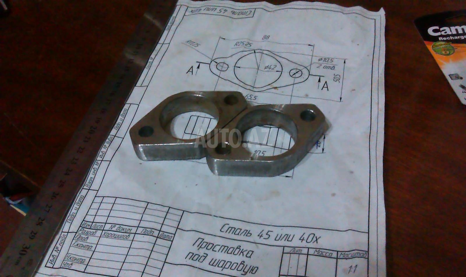

fatBoy Опубликовано: 10 октября 2014 Автор Опубликовано: 10 октября 2014 Давным давно возникло желание поставить проставки под шаровые, от которых одна польза при любом мало-мальски приличном тазозанижении. Все как-то не до этого было, а скоро на стенд регулировки углов развала и схождения. Решил - пора брать быка за, так сказать рога, списался с одним товарищем на драй2.ру. Цена сего удовольствия девятсот рублей + стоимость пересылки почтой. Почесал я свой затылок и плюнул (не слюной, а образно). Заказал местному мастеру почти за полцены, и вот - спустя сутки проставки готовы. Теперь дело за подходящими по длине и прочности болтами. 10

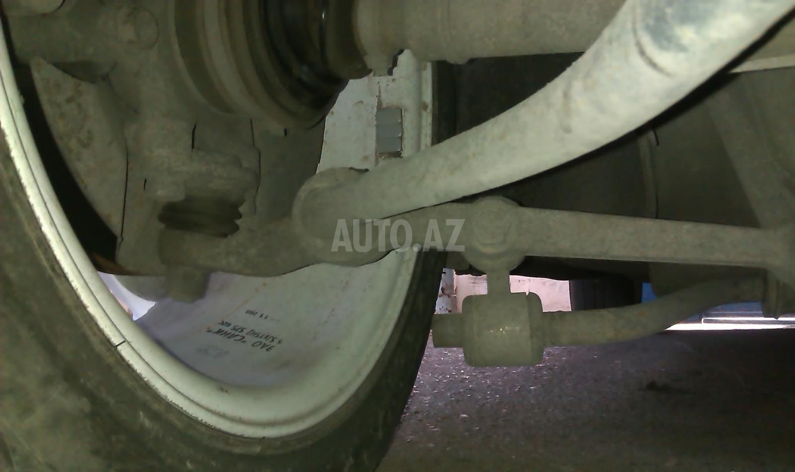

fatBoy Опубликовано: 11 октября 2014 Автор Опубликовано: 11 октября 2014 Зачем они?При занижении нижние поперечные рычаги, а вслед за ними и все сочленения - продольные тяги (сабли), стабилизатор - уходят вверх относительно среднего положения, в результате - стаб натянут (он у меня развернур и при полннм выкручивании руля цепляет диски). Правый продольный рычаг упирается в защиту нижнего шкива двигателя. Проставки опускают (в моем случае на 18мм) поперечный рычаг, попутно решая обозначенные задачи. 4

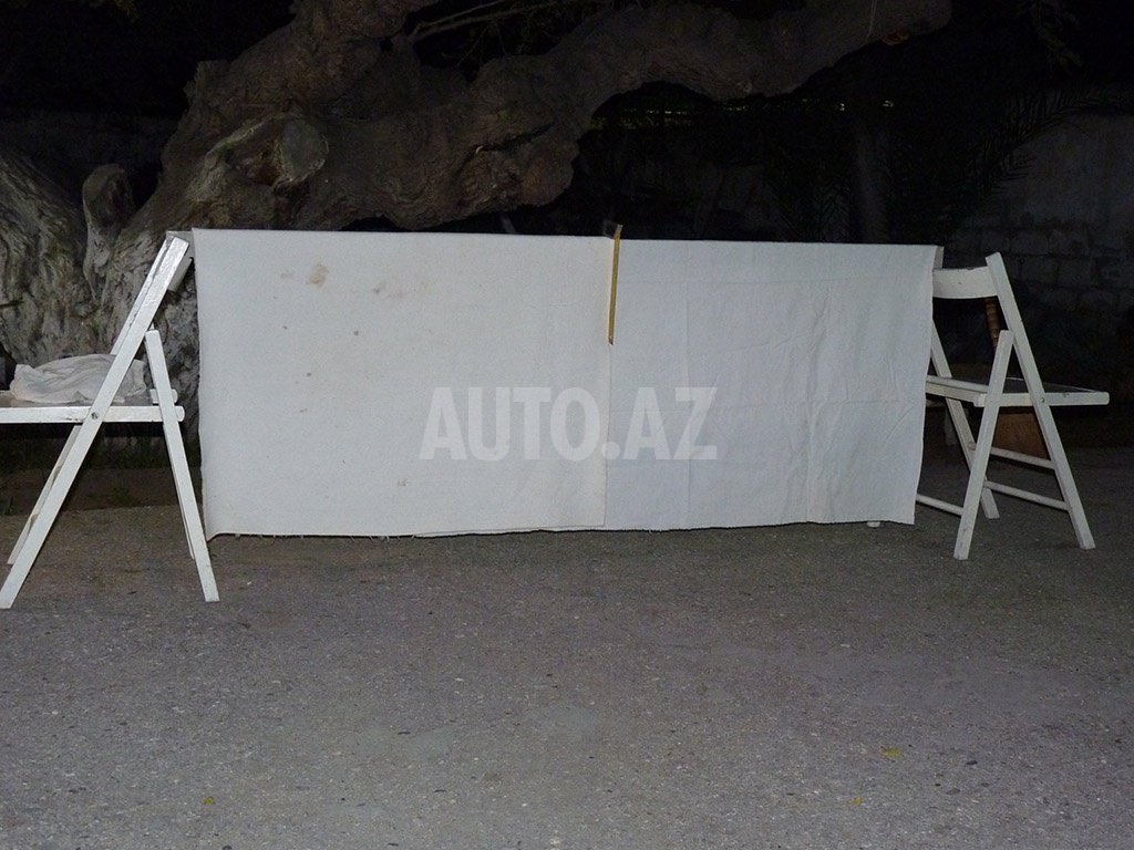

fatBoy Опубликовано: 12 октября 2014 Автор Опубликовано: 12 октября 2014 Вот как то так выглядит импровизированный стенд, собранный из подручных средств, для регулировки фар в дачных условиях: 8

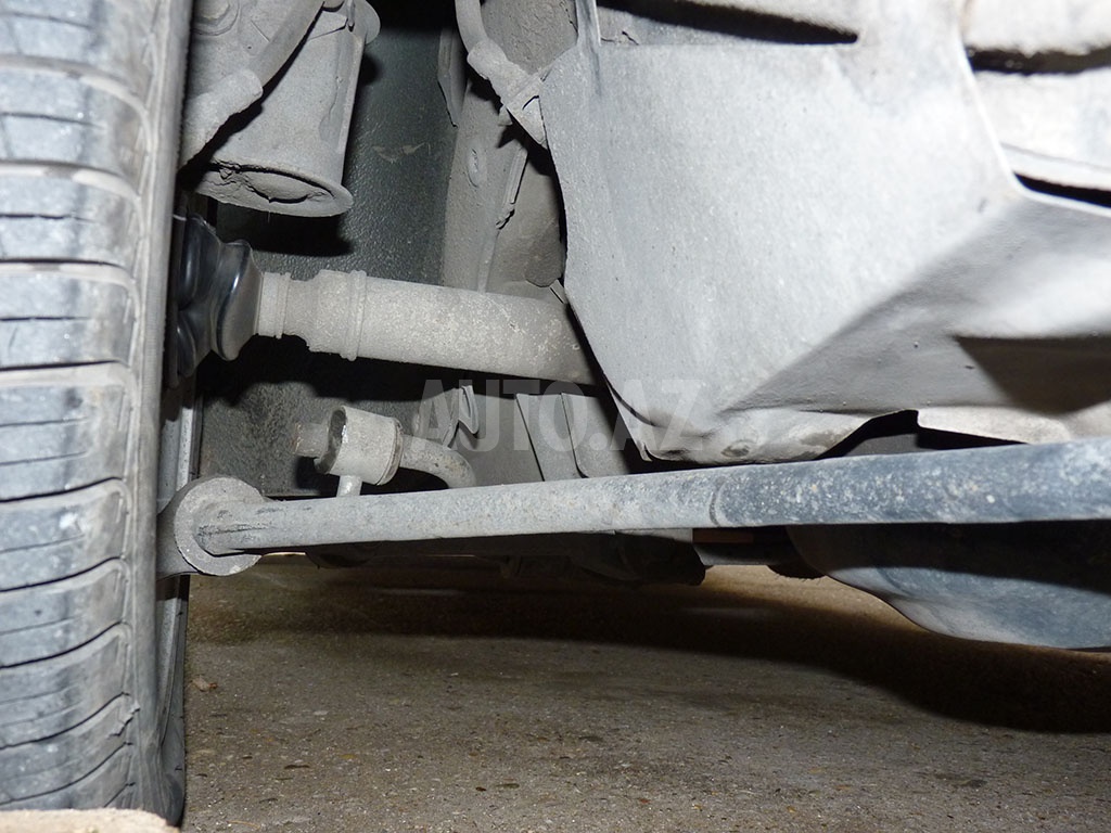

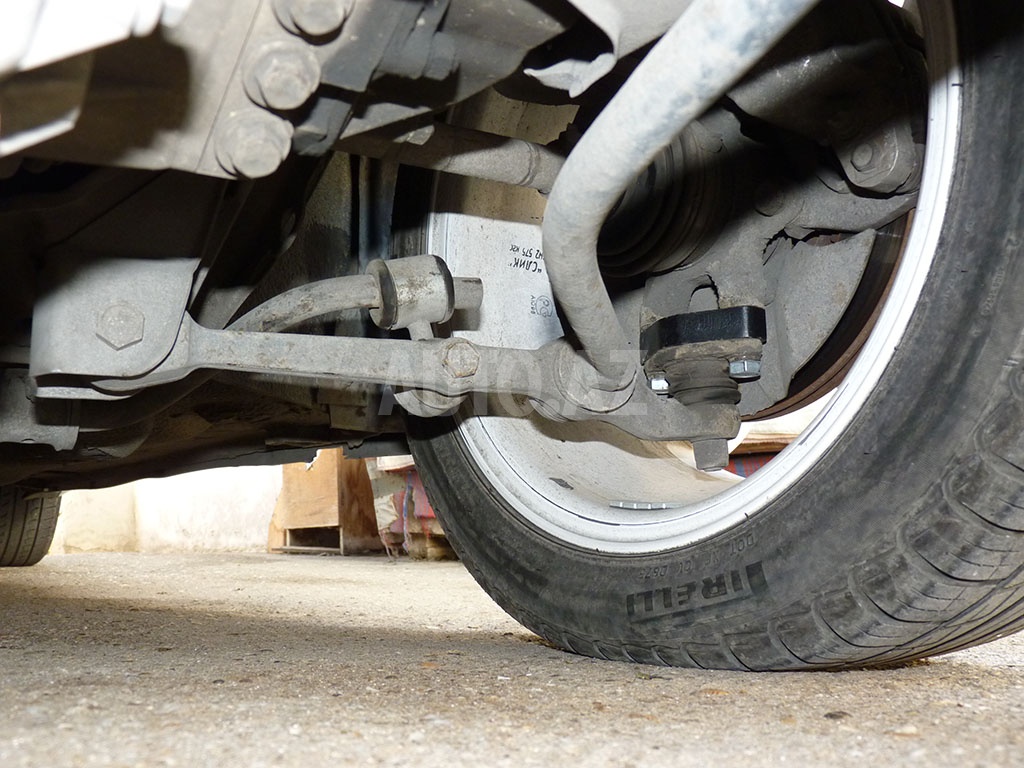

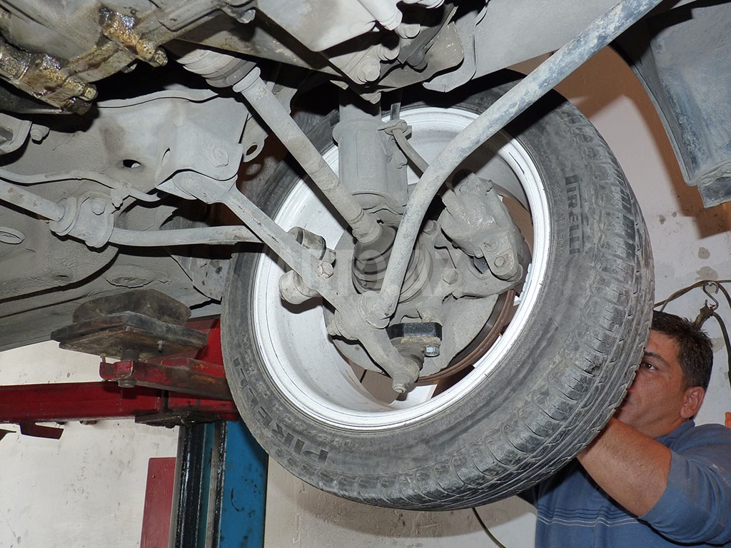

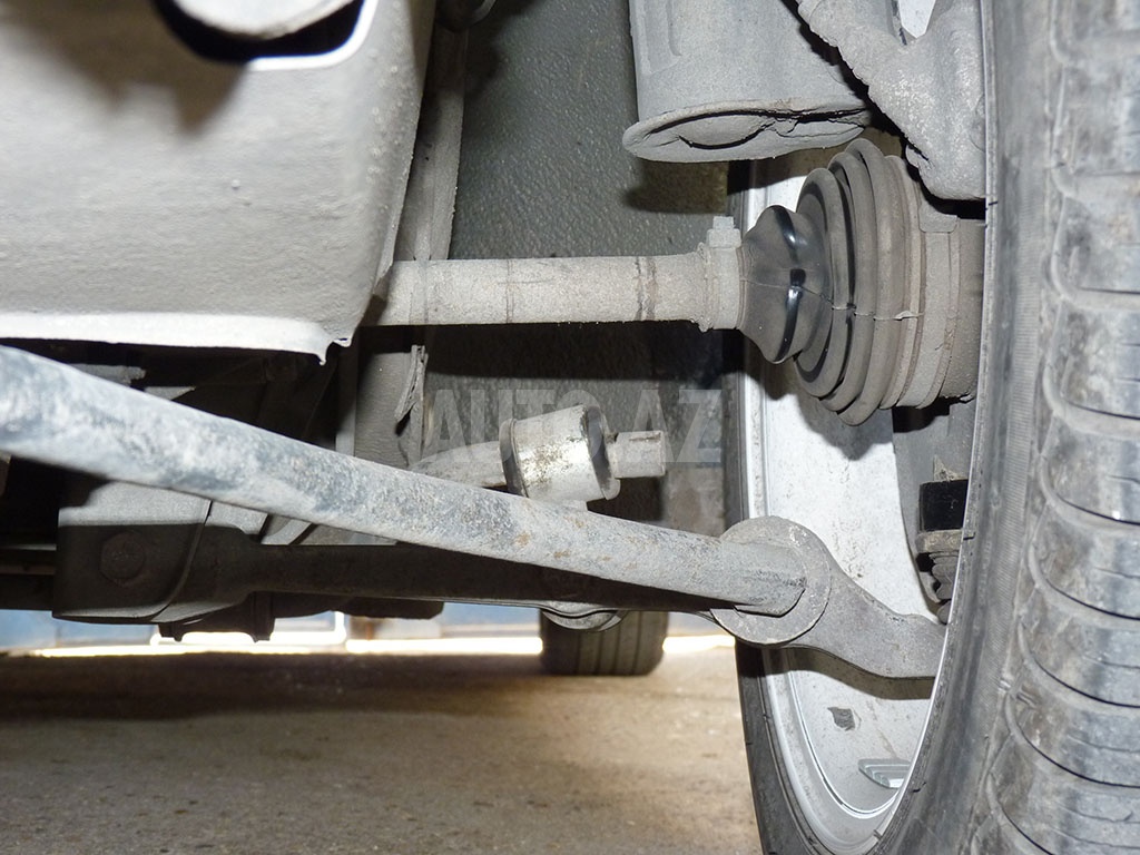

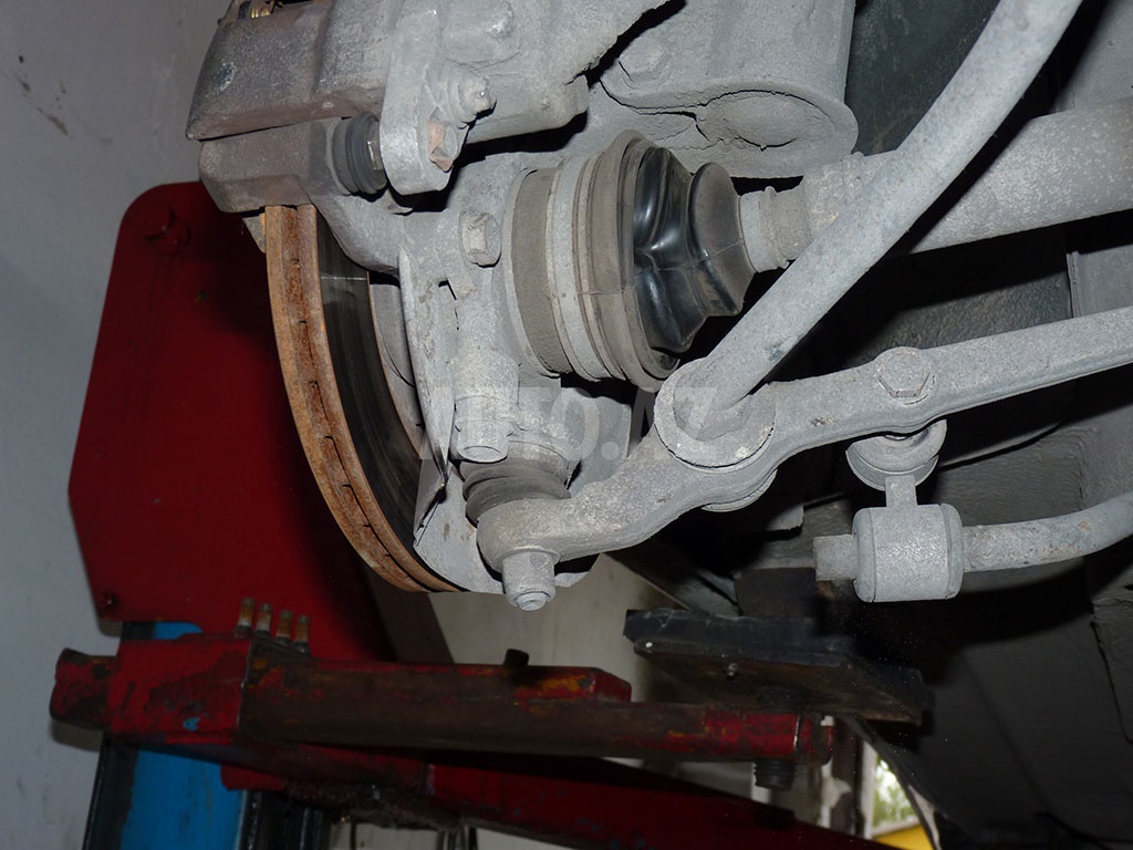

fatBoy Опубликовано: 24 октября 2014 Автор Опубликовано: 24 октября 2014 (изменено) Ставим проставки: Уже поставили: Сабли больше ни во что не упираются, стаб развернут, его стойки как и положено смотрят вверх: Изменено 24 октября 2014 пользователем fatBoy 1
